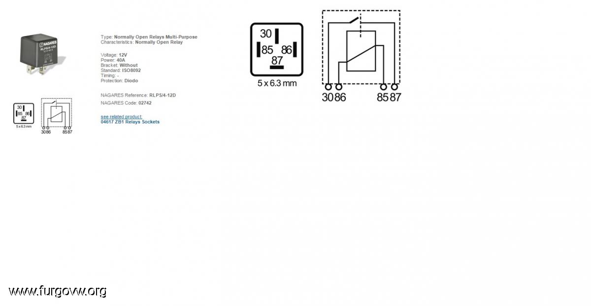

4 Relés de 30A, 1 contacto (NAGRLPS4-12D)
Si se utiliza otro tipo de relé, la bobina no debería consumir más de 150 ó 200 mA (1 ó 2 W)
Los contactos de los relés deberán ser capaces de soportar 100W (8A)
4 zócalos para los relés anteriores, armables en bloque (WEH10485008)

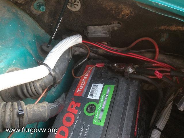

Terminales de ojal, para conectar al positivo de la batería y a masa.

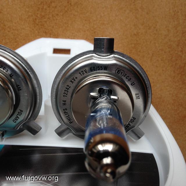

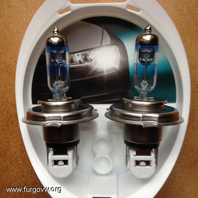

2 Lámparas H4, X-treme Visión, de la marca Philips.
En Ersa, en Febrero de 2015, el estuche de 2 lámparas, a precio de taller, me lo dejaron por 38,86€, menos el 40% de descuento, que se quedó un neto de 23,32€ (a ésto hay que añadirle el IVA)

Lámparas que se han colocado. El proveedor me aseguró un 130% de ganancia en la calidad del alumbrado:

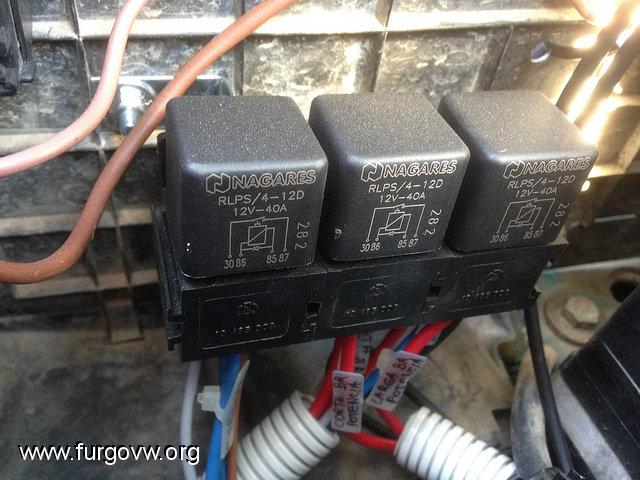

Éste es el tipo de relés y zócalos que he utilizado:

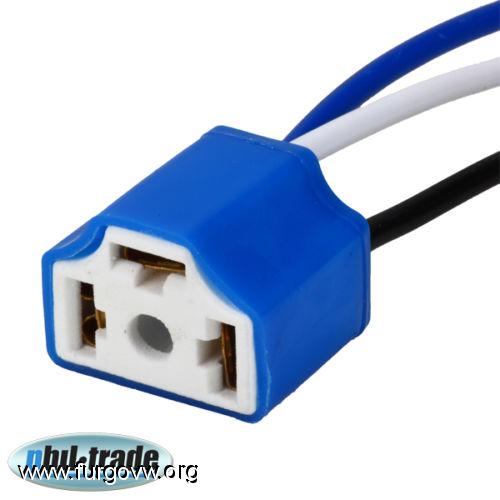

Éste es el portalámparas cerámico que he comprado en eBay:

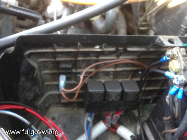

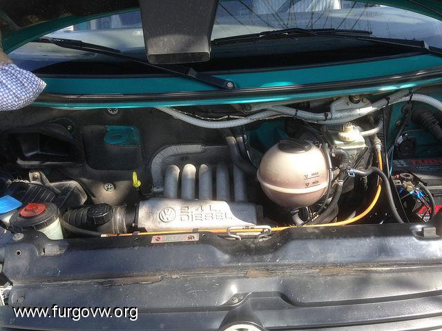

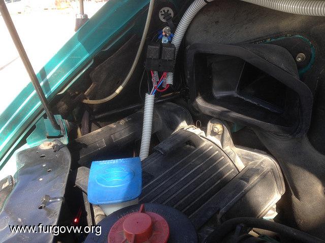

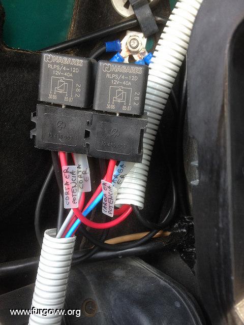

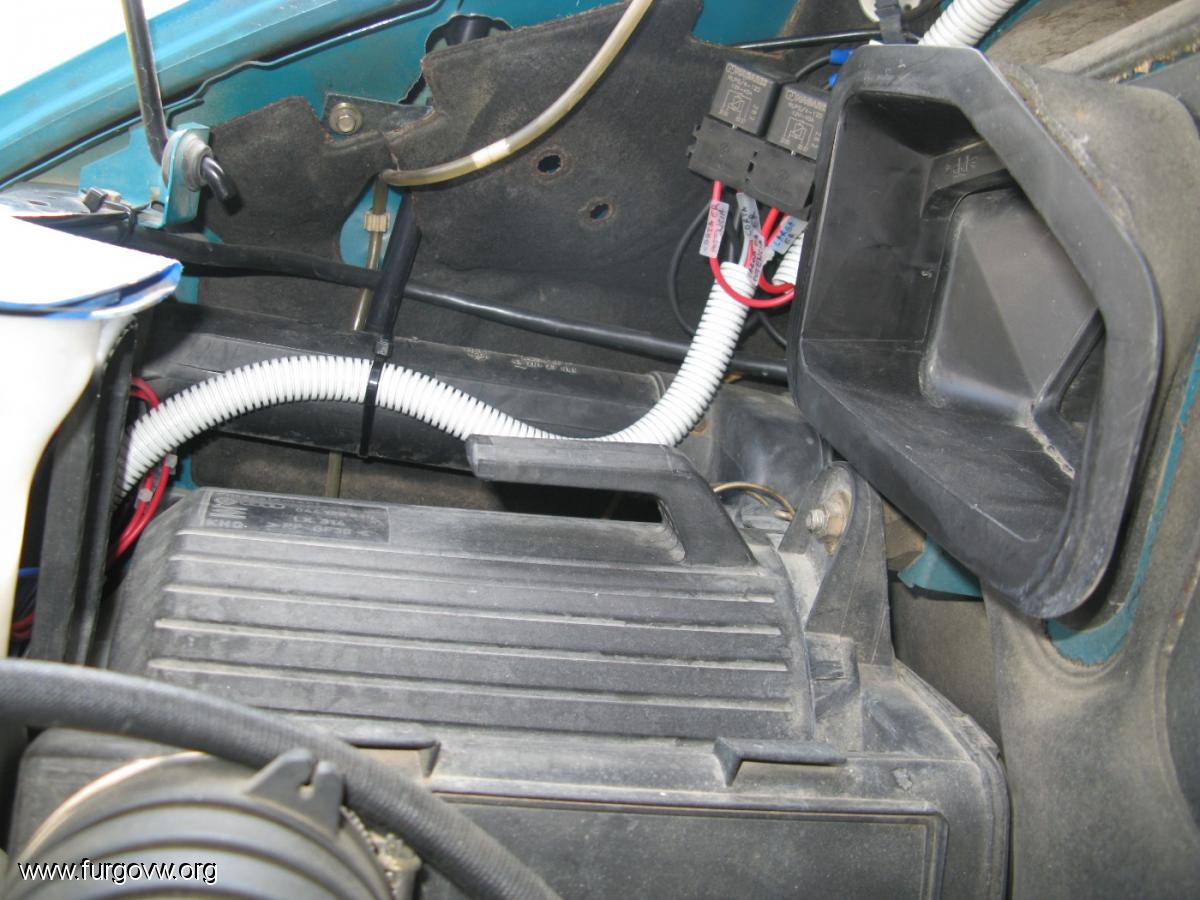

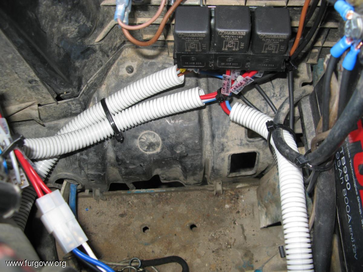

Relés de maniobra para el faro derecho. Ubicación.

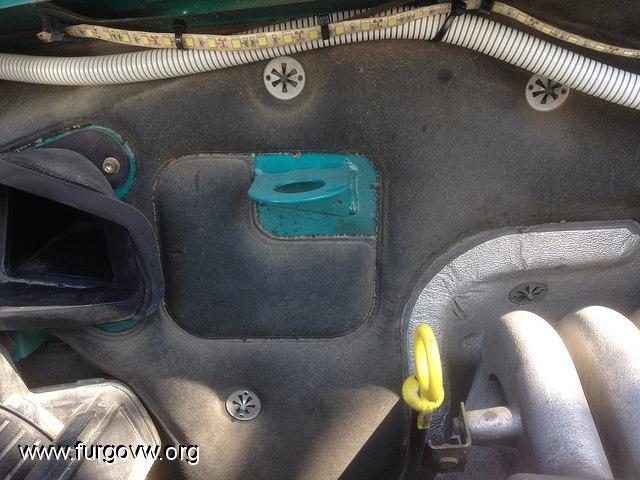

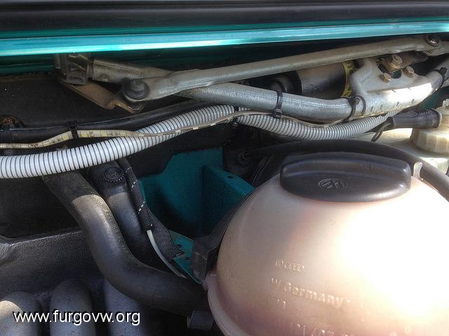

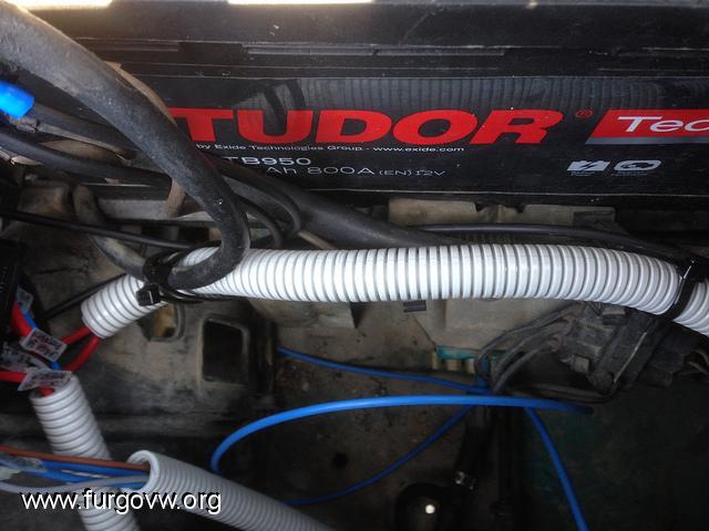

Recorrido del tubo coarrugado, desde la parte derecha del vehículo a la izquierda, por el pasan los cables de potencia y los de maniobra para los relés.
Recorrido del tubo coarrugado, ya llegando a la parte izquierda.
Tubo coarrugado blanco que contiene la instalación de maniobra y potencia de ambos lados, vista general de su recorrido por encima de los escapes, a una distancia prudencial para evitar la alta temperatura.
Relés de maniobra para el faro derecho, detalle
Detalle instalación lado izquierdo
Relés de maniobra para el faro izquierdo.

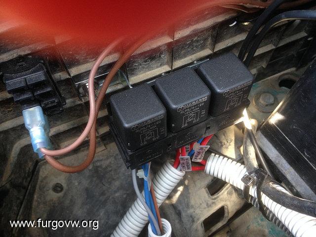

El primer relé es para la maniobra y para aumentar la sección del cableado que alimenta el claxon, formara parte de otro brico, sólo pongo la explicación del por qué hay 3 relés.
Cada cable  se ha identificado
Relés de maniobra para el faro izquierdo. Detalle
El primer relé es para la maniobra y para aumentar la sección del cableado que alimenta el claxon, ya mencionado antes.
El primer relé es para la maniobra y para aumentar la sección del cableado que alimenta el claxon, mencionado antes. Como veis he instalado los relés en la pared de plástico que separa el compartimento de la batería de arranque, que había bastante hueco y es fácil mecanizar, por ser de PVC.

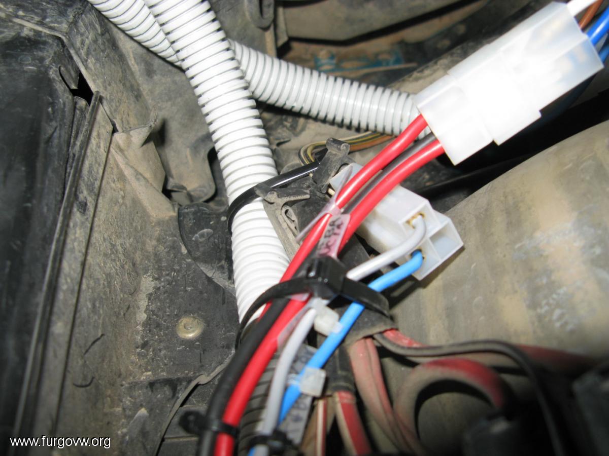

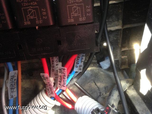

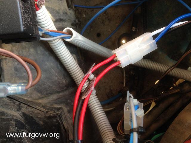

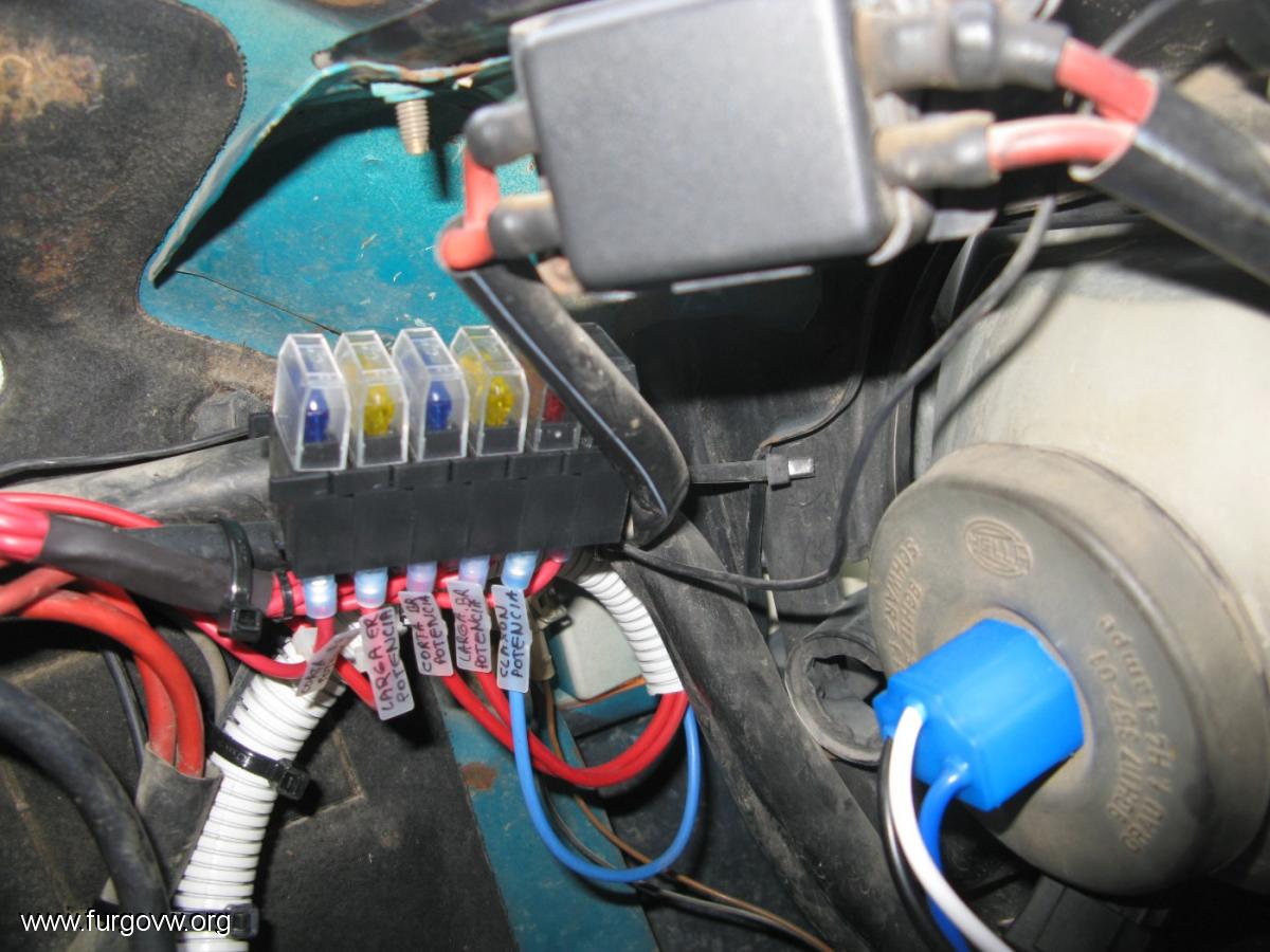

Instalación desde los relés para el faro izquierdo y los fusibles. Lo he hecho pasar tocando la base de la batería.

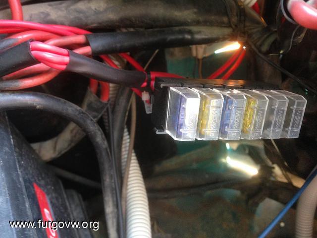

Fusibles.
Los 4 primeros son para las luces. El quinto es para el claxon (será otro brico). El sexto y último es de reserva, para futuras aplicaciones.

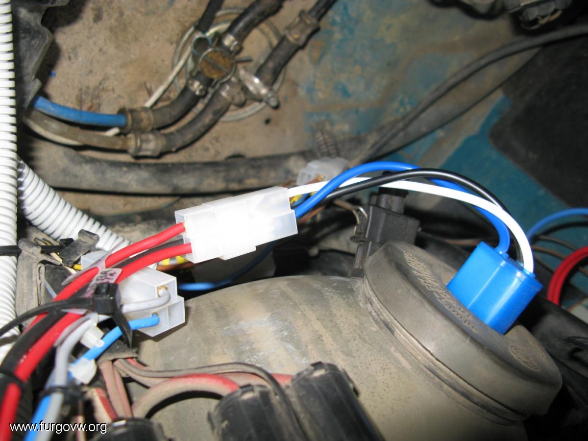

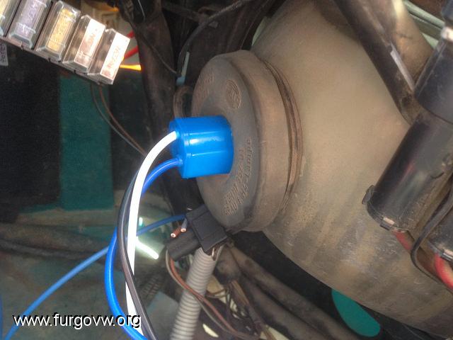

Detalle del conector para el casquillo cerámico, que venía ya precableado.Yo lo que he hecho es que, mediante conectores similiares, puedo anular los relés y conectar todo como de origen. Por si alguna vez se estropearan los relés no quedarme sin alumbrado.
Una vista de los Fusibles y Casquillo cerámico para las lámparas H4, que he puesto nuevas.

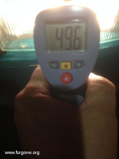

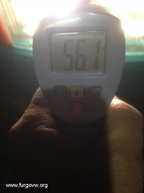

Sobre la medición de temperatura.-
He usado un termómetro de infrarrojos, de esos que tienen un láser para apuntar en el punto que quieres medir la temperatura. Tendría que haber tomado más referencias del aparato, pero se me ha olvidado. En todo caso, para saber a qué me refiero, es algo así:
https://es.wikipedia.org/wiki/Term%C3%B3metro_de_infrarrojos
Estos termómetro son más o menos precisos según la distancia que se posicionan, pues tienen un ángulo determinado. Para que no variara por ese motivo y que las lecturas de temperatura tuvieran sentido, posicioné el aparato a 25cm del cristal de la óptica del faro.
También he de decir que es un aparato de mucha precisión y que si apuntas con él a partes muy calientes, como por ejemplo el filamento de la lámpara, son lecturas no acordes con lo que buscamos, pues la finalidad es saber si el faro en su conjunto se calienta, por ese motivo he inclinado el haz de medición unos grados, para evitar apuntar a los filamentos incandescentes de las lámparas.
Cuando he hecho las mediciones, la furgo estaba en el parquing y hacía como 3 horas que había parado el motor. La temperatura del refrigerante todavía conservaba 23ºC
Para poder comparar lecturas, en el faro izquierdo he dejado la lámpara antigua que tenía, con el cableado original. En el faro derecho la sección del cableado está aumentada, la maniobra la mandan 2 relés y la lámpara es la nueva X-tremeVision, es decir, si han de haber diferencias de temperatura, el faro derecho creo que será el más caliente.
Primera lectura. Premisas: Motor parado.
22,6ºC en ambos faros, el izquierdo y el derecho.
Arranco el motor y cuando han pasado 5 minutos tomo nuevamente lecturas:
Faro izquierdo 45ºC, Faro derecho 49ºC
Dejo pasar 10 minutos más, y sin parar el motor (serán un total de 15 minutos), tomo nuevamente lecturas:
Faro izquierdo 59ºC, Faro derecho 61,2ºC
También tomo temperaturas de los casquillos cerámicos que instalé
Faro izquierdo 39,1ºC, Faro derecho 40,2ºC
Conclusión a la que llego sobre la temperatura que adquieren los faros:
En primer lugar hay que tener en cuenta que la furgo estaba parada. Es de suponer que moviéndose el cristal de los faros se refrigeraría.
Hay una diferencia aproximada de 1,5ºC del faro con la lámpara antigua y la del faro con la lámpara nueva. Es decir, se calienta un poco más, pero es insignificante.
No me ha sorprendido que haya tan poca diferencia de temperatura entre uno y otro faro, ya que al fin y al cabo, la energía que consumen ambas lámpara es parecida, 55/60W. Digo parecida y no igual, porque si bien la potencia en W es la misma, no así lo ha sido la tensión de alimentación, que si recordais muy al principio de este brico indicaba que con el cableado original era tan solo de 10 y pico Voltios.
Ahora está la sección de cable aumentada e imagino que la caída de tensión será mínima, luego le llegarán entre 13 y 14,3V. Debería haber medido la tensión con la nueva lámpara, pero se me ha olvidado.
Lógicamente y por el mismo motivo, ambos casquillos de las lámparas H4, la antigua y la nueva, se calientan casi igual, lo que es normal.

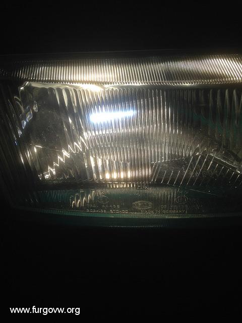

Con las fotografias que he tomado he intentado que se vieran la diferencia, pero no lo he logrado. Si que se ve a simple vista, pero mi cámara no lo ha captado. En todo caso os informo que la nueva X-tremeVision da una luz blanca muy agradecida, mientras que la antigua lámpara era una luz amarillenta tirando a mortecina. Perdonad la calidad de las fotos, no había mucha luz. Cuelgo las fotos que he tomado y las comentaré:

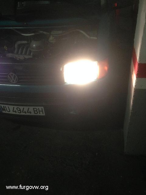

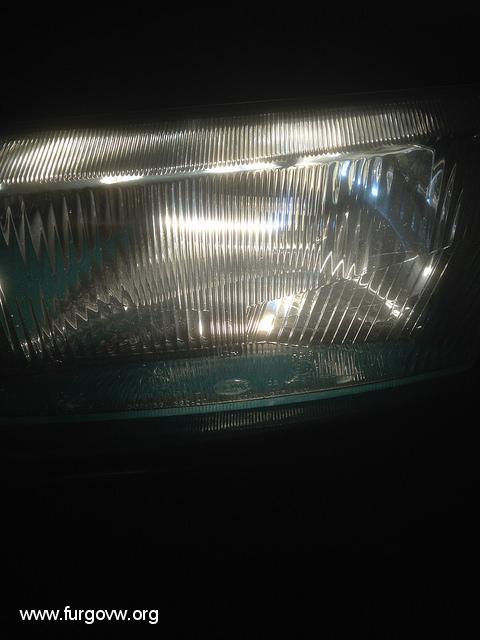

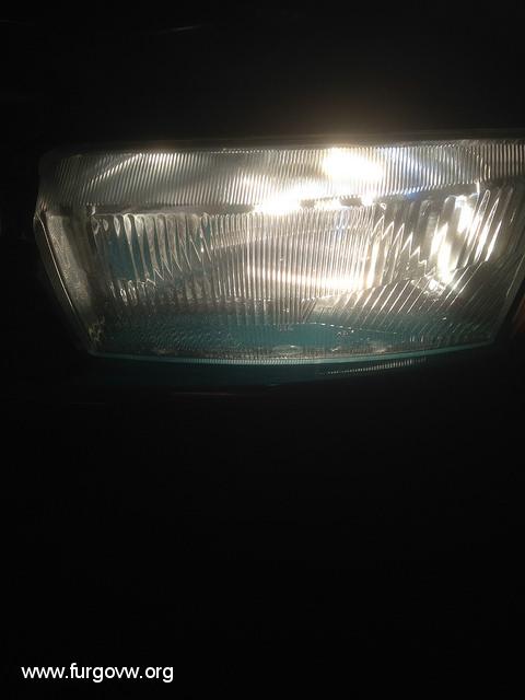

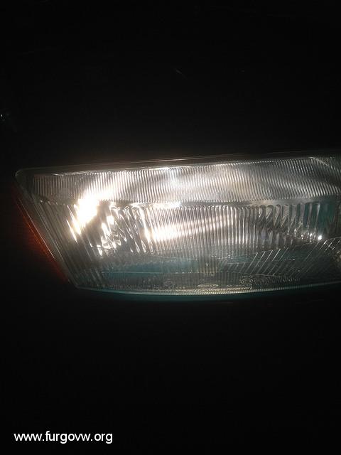

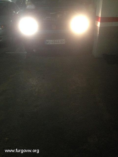

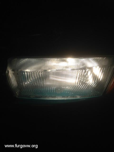

Faro Izquierdo con lámpara sin cambiar y cableado original.
Faro derecho con la nueva lámpara. y cableado aumentado de sección, más relé. Como podéis ver la diferencia de temperatura es notable de una zona a otra del cristal, dependiendo del ángulo que se le de al haz de medición con respecto al plano del cristal. Había que hacer varios ensayos para no tomar erróneamente la medida de la temperatura sobre los filamentos de las lámparas.

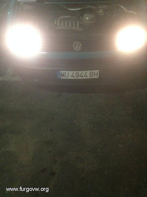

Faro izquierdo con lámpara vieja. Faro derecho con la nueva lámpara X-tremeVision. Con la cámara que tengo no se aprecia, pero si le echais mucha fe podreis ver la izquierda más amarilla.
Izquierdo con lámpara sin cambiar. Derecho con la nueva lámpara
Faro Izquierdo con lámpara sin cambiar. Toma 4
Faro derecho con la nueva lámpara. Toma 4

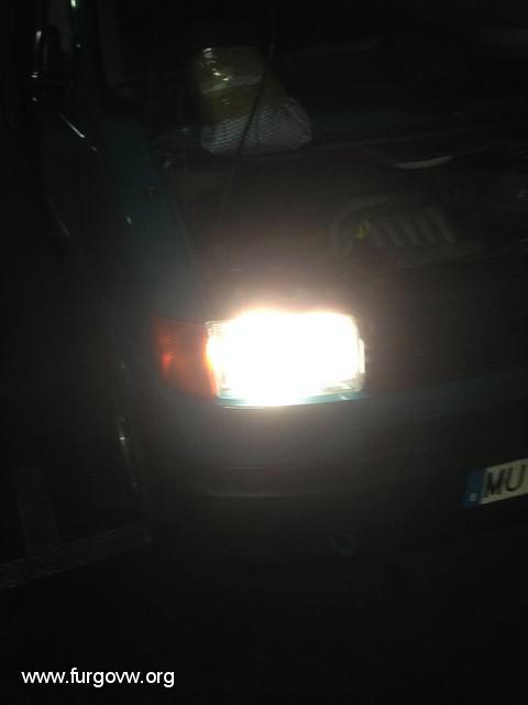

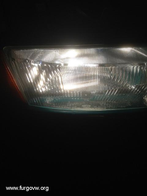

Faro Izquierdo con lámpara sin cambiar. Toma 3
Faro derecho con la nueva lámpara. Toma 3
Faro Izquierdo con lámpara sin cambiar. Toma 2
Faro derecho con la nueva lámpara. Toma 2, Aquí he podido fotografiar esa especie de barra blanca que se ve en el centro de la óptica, en el faro izquierdo no se puede observar porque la lámparaantigua no la produce.
Faro izquierdo con lámpara sin cambiar. Toma 1
Faro derecho con la nueva lámpara. Toma 1

Hoy, 23 de Marzo de 2015, ya han pasado más días y por fín cuelgo las fotos del "peinado" y comentarios sobre las mismas:

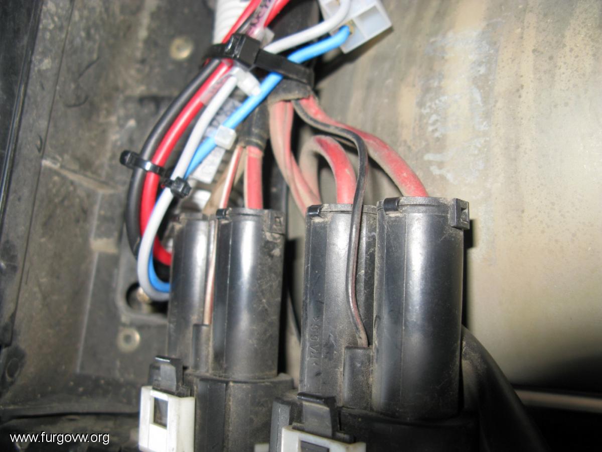

Faro Izquierdo. Detalle del cableado del casquillo cerámico, que ya venía cableado.
Le he puesto un conector polarizado para poder desenchufar rápidamente y volver a enchufarlo como estaba de origen. De esa manera me aseguro luz si acaso fallara un relé.
He utilizado tubo coarrugado blanco (no tenía negro) para canalizar el cableado y protegerlo. También he usado bridas Unex para dejar en su sitio amarradito cada tubo coarrugado.
Esta foto en realidad está invertida, pero es que no se cómo pude meter la cámara para poder hacerla. La vista que se ve es la caja de relés J286.
Caja de fusibles con sus cables señalizados y peinaditos. Está situada junto al faro izquierdo.
Relés del faro izquierdo. El primer relé, contado por la ezquierda, no es de luces. Pertenece al claxon o bocina o pito, como querais llamarlo, pero será de otro brico.
Reles que corresponden al faro derecho. Aquí hay que tener las manos pequeñas para llegar al casquillo. Es realmente estrecho.
Y por fín, doy por acabado el brico. Saludos y que le pueda servir a alguien.

He añadido la toma de temperaturas de las ópticas y resultados fotográficos.
Saludos,

He añadido fotos del trabajo totalmente terminado, con el cableado "peinado"
Saludos,

Para el currelo que has metido metería lámparas de 100 W en los faros (como puse en mi añorada PEGASO J4).
Jamás aceptaría pertenecer a un club que me admitiera como socio.
amikoj
Es que pregunté por todos lados, pero todos me aconsejaron no aumentar mucho más la potencia por el efecto calor.
Pero, bueno, cambiar lámparas una vez he aumentado la sección de sobra para poder llevar 100W más no es más problema que gastarse 30€ más.
¿Tu tienes experiencia con esas lámparas de 100W, Vale la pena por el rendimiento que den con respecto a las que he puesto?
Es que antes no veía una kk y con las que he colocado hay mucha diferencia.
Saludos y gracias,
L. Zamenhof
capitone
Alguna ventaja tendríamos con el tipo de faro que llevamos  ;D
La parábola es metálica y es un plus, además de que la óptica es cristal tallado y se puede desmontar para limpiar el faro por dentro.
Y sí, 100 W son 100 W  y se nota.
Eso sí, debes llevarlos bien regulados si no quieres que el resto de conductores se "acuerden" de tu familia parental.

Bueno, pues cuando tenga más tiempo desmontaré los faros y limpiaré, porque no sabía que se pudieran desmontar para poder limpiar.
¿Tu tienes las referencias de las lámparas de 100W, para poder comprarlas?

Las lamparas de 100 w creo que no son legales, solamente para circuitos, creo.
