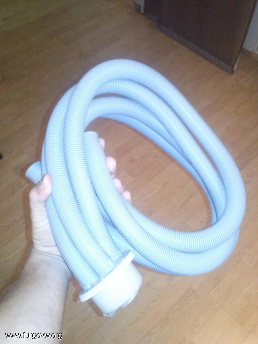

2 Gomas de desague lavadora de 1.80m = 2.50€/u = 5€

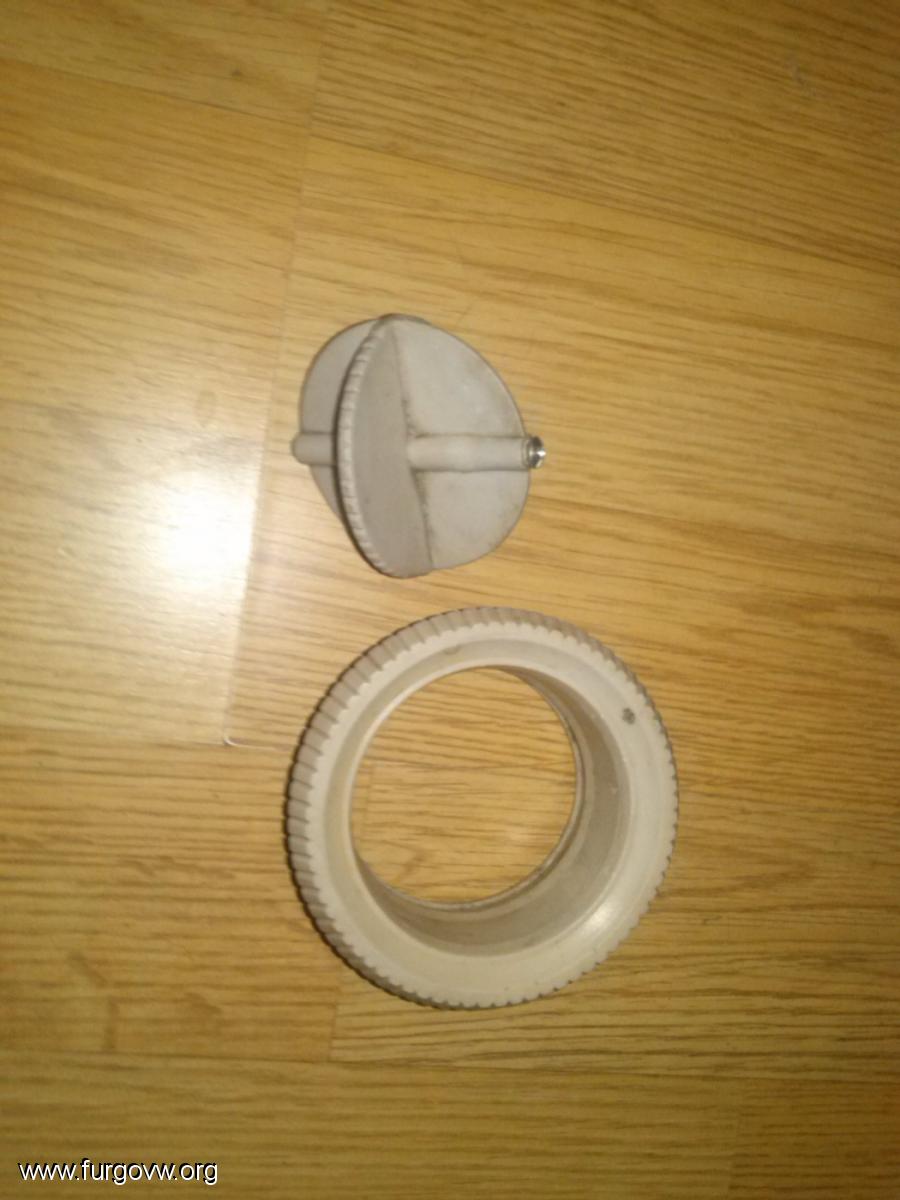

Si la boca de salida que vamos a reciclar tiene valvula se la quitamos y la dejamos vacia.

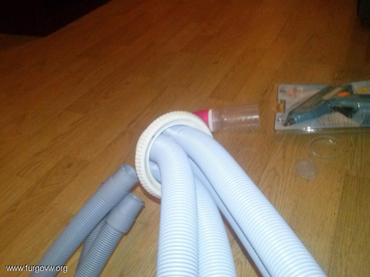

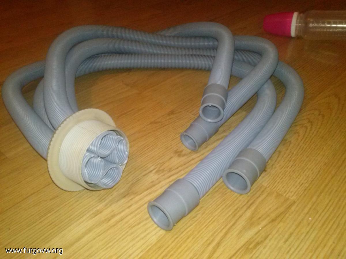

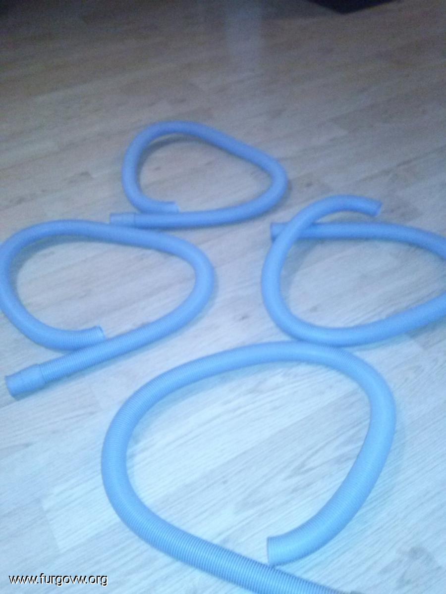

Cortamos las gomas de lavadora a la mita y nos quedan 4 puntas con goma y 4 sin goma que seria donde hemos cortado.

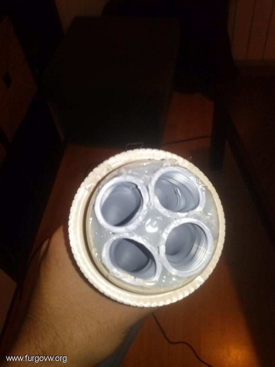

Instroducimos las 4 puntas sin goma en la boca, entran muy justas, hay que deformarlas un pelin, meterlas hasta que queden al ras por la parte trasera.
Rellenar despues todos los huecos entre los tubos con pegamento termofusibles o silicona para evitar fugas de calor por ahi, TODO BIEN RELLENITO!
