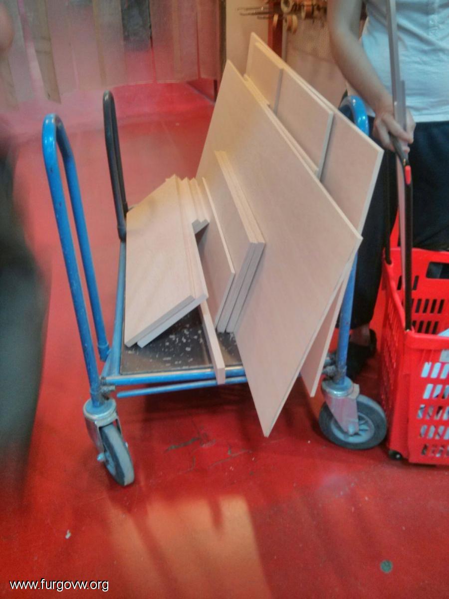

Compra de las maderas cortaditas!!

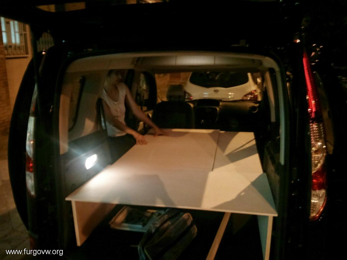

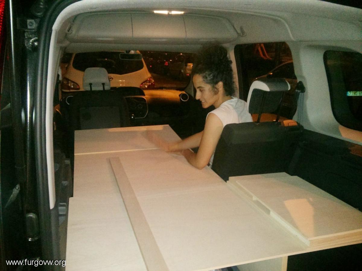

Vista previa de las maderas en posición de cama doble!
Vista previa de las maderas en posición cama simple y/o mesa para dos.

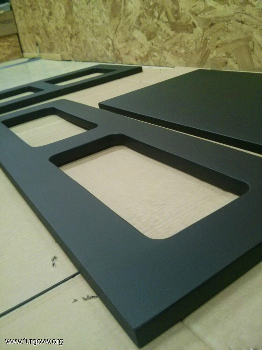

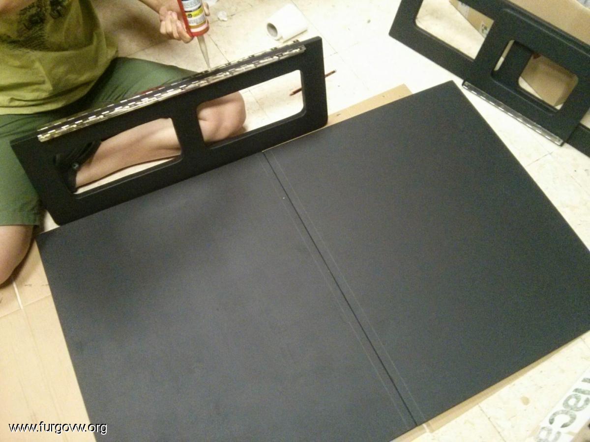

Vaciamos las patas y pintamos (y volvemos a pintar) todas las piezas de la cama.

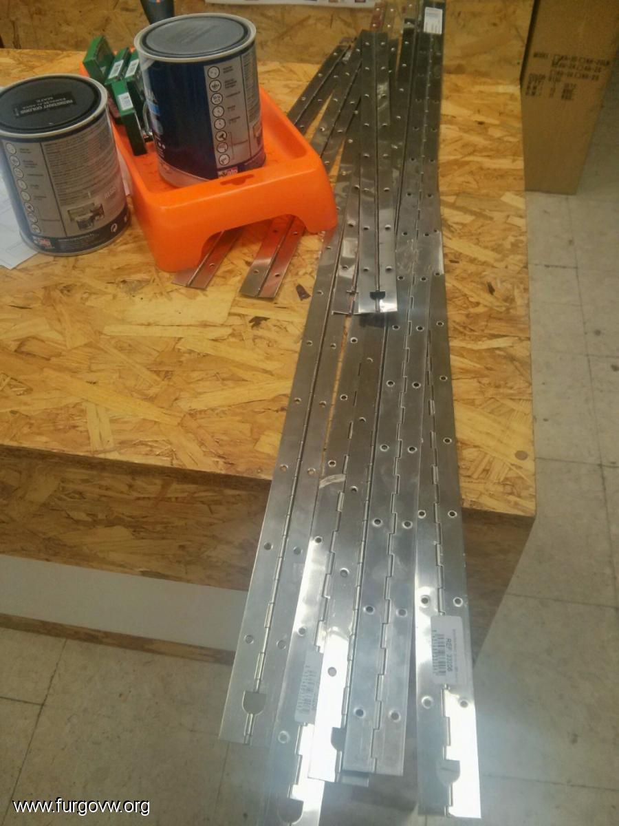

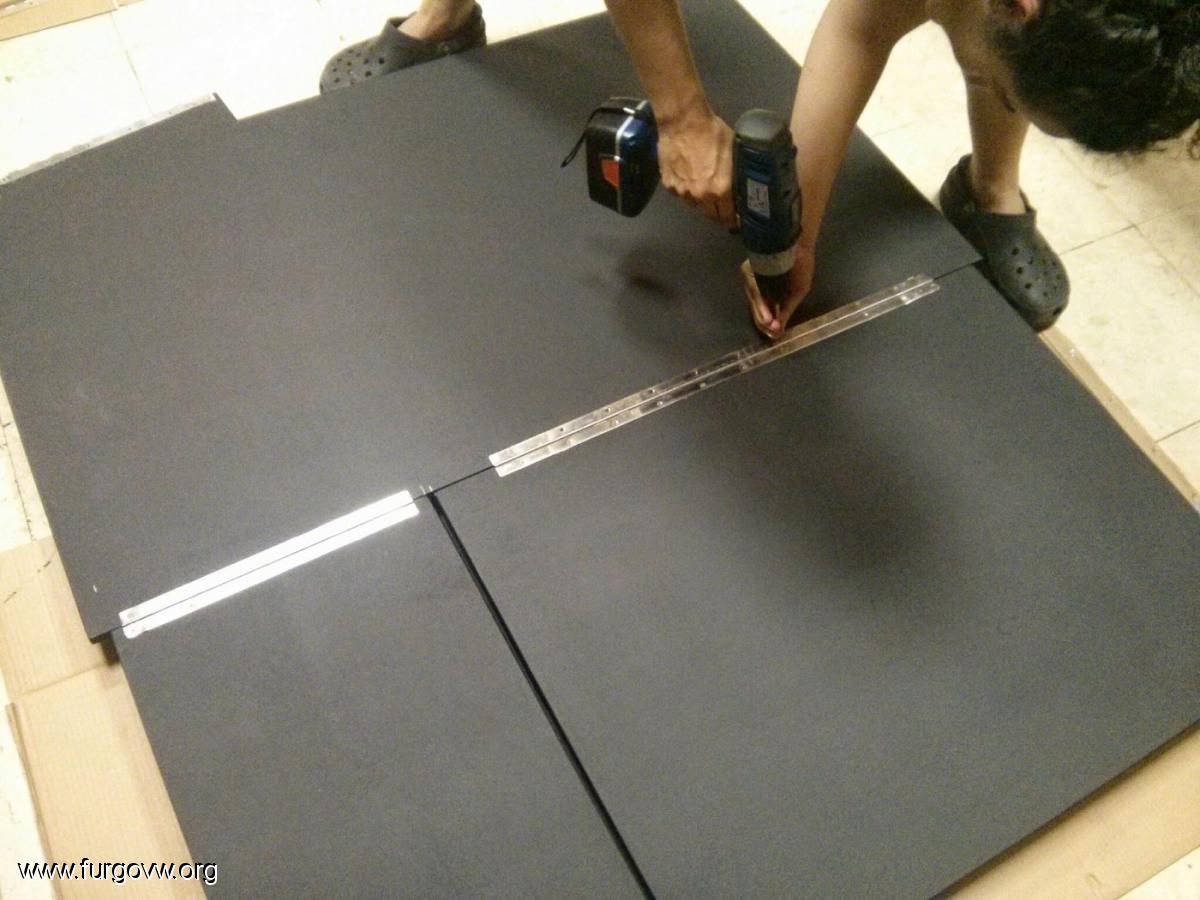

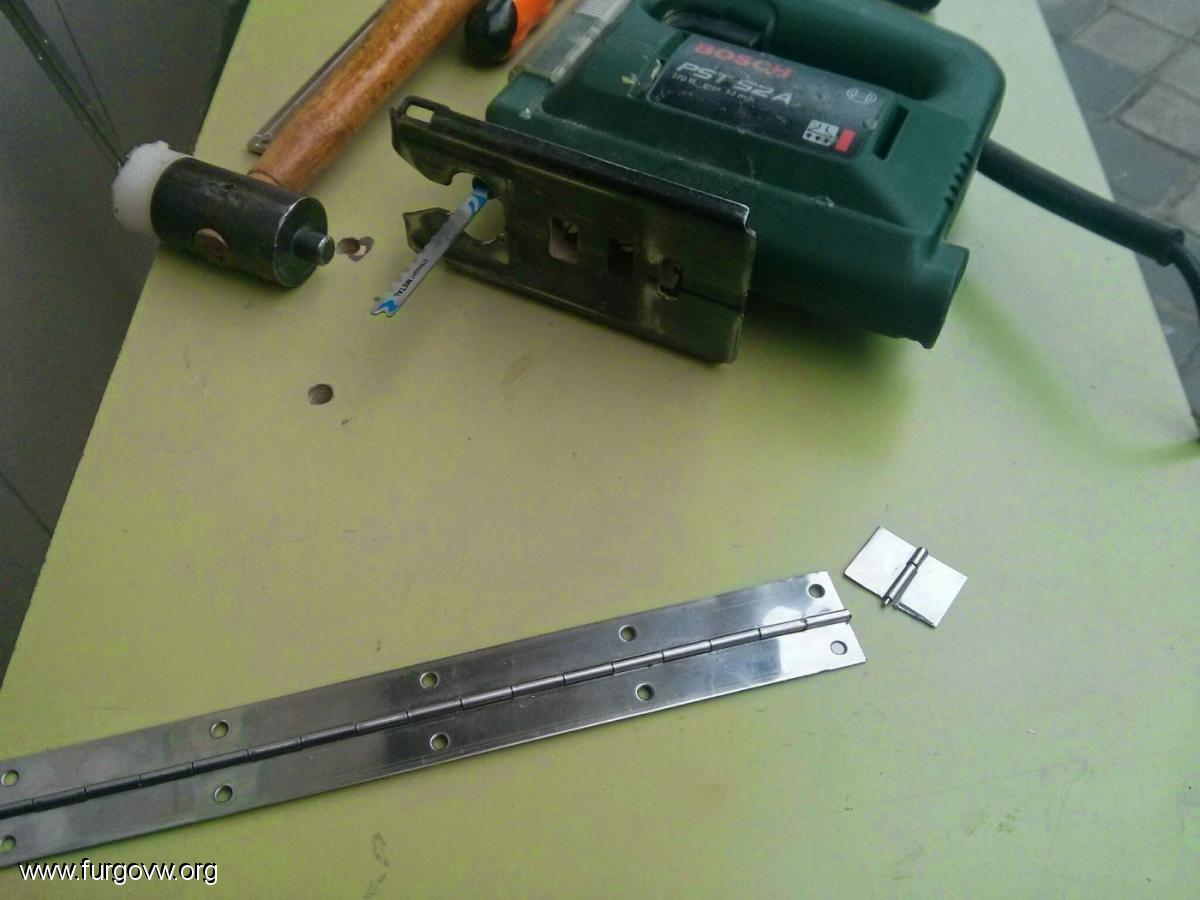

Mucho cuidado al cortar las bisagras que se doblan!! (luego con el martillo de goma se pueden enderezar)
Pegamos las bisagras (así es más fácil que no se tuerzan al atornillar y le da fuerza a la estructura)

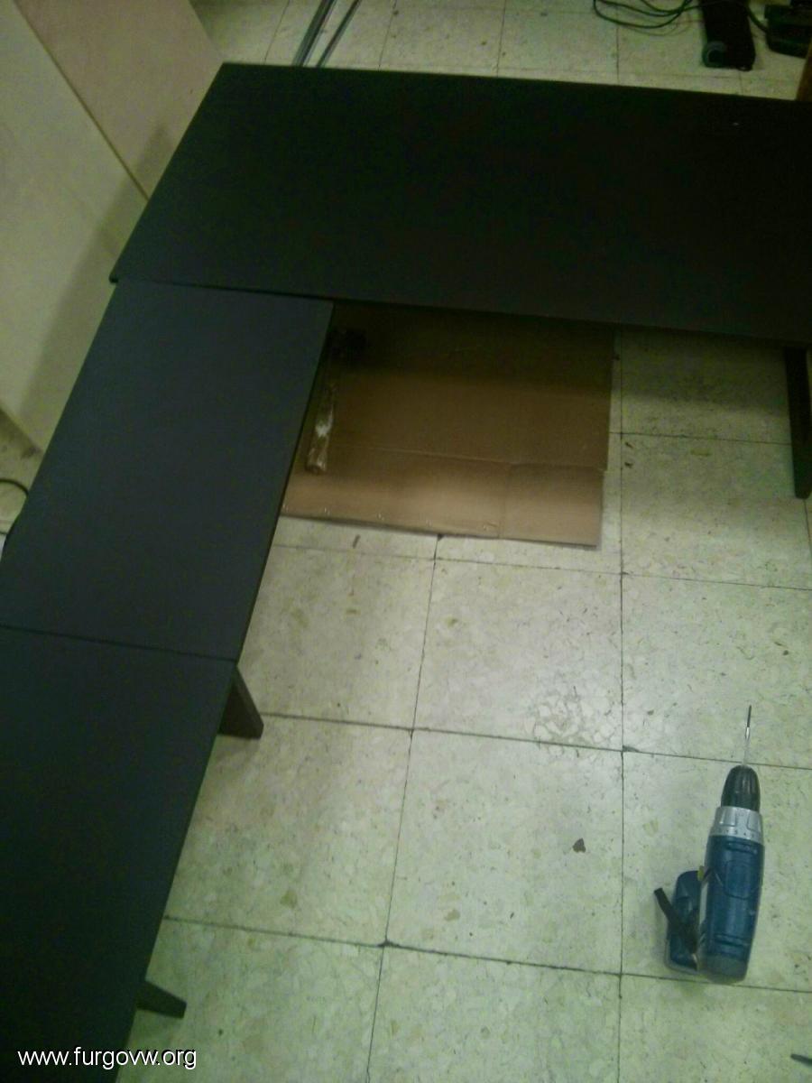

Atornillamos la estructura!!

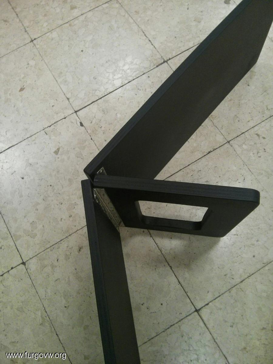

Esta es la parte clave de la estructura, las patas Flip Flop!! (Se abren solas al extender el "somier") .fotografo
Vista de la mitad extendida con las patas en posición.
-> La pata central se queda automáticamente en angulo recto y la delantera cae por gravedad

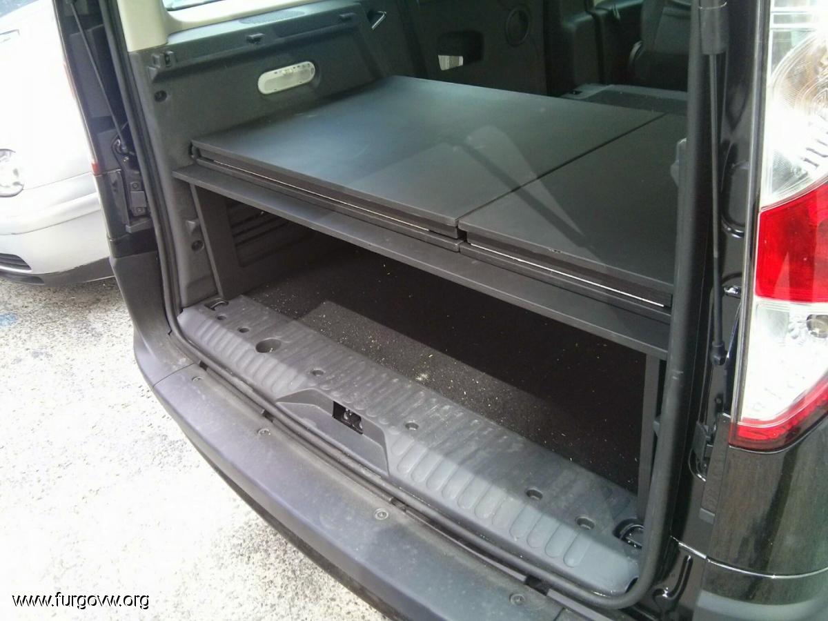

Así queda la estructura plegada una vez en la furgo.

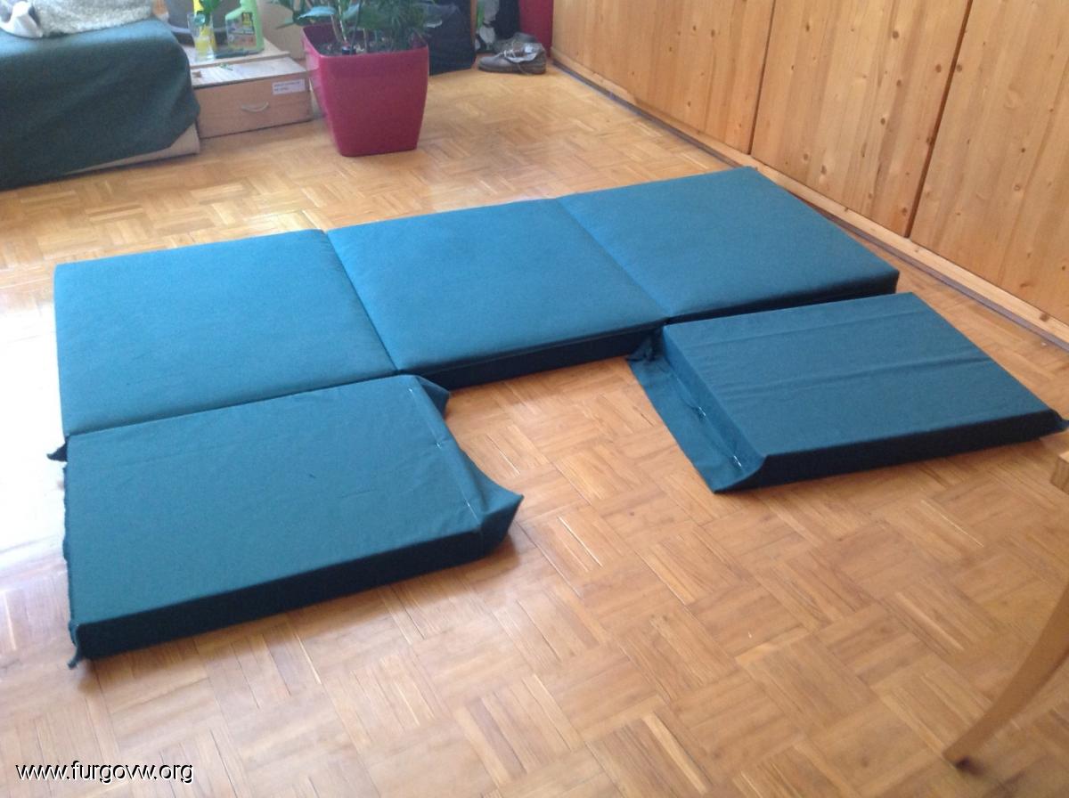

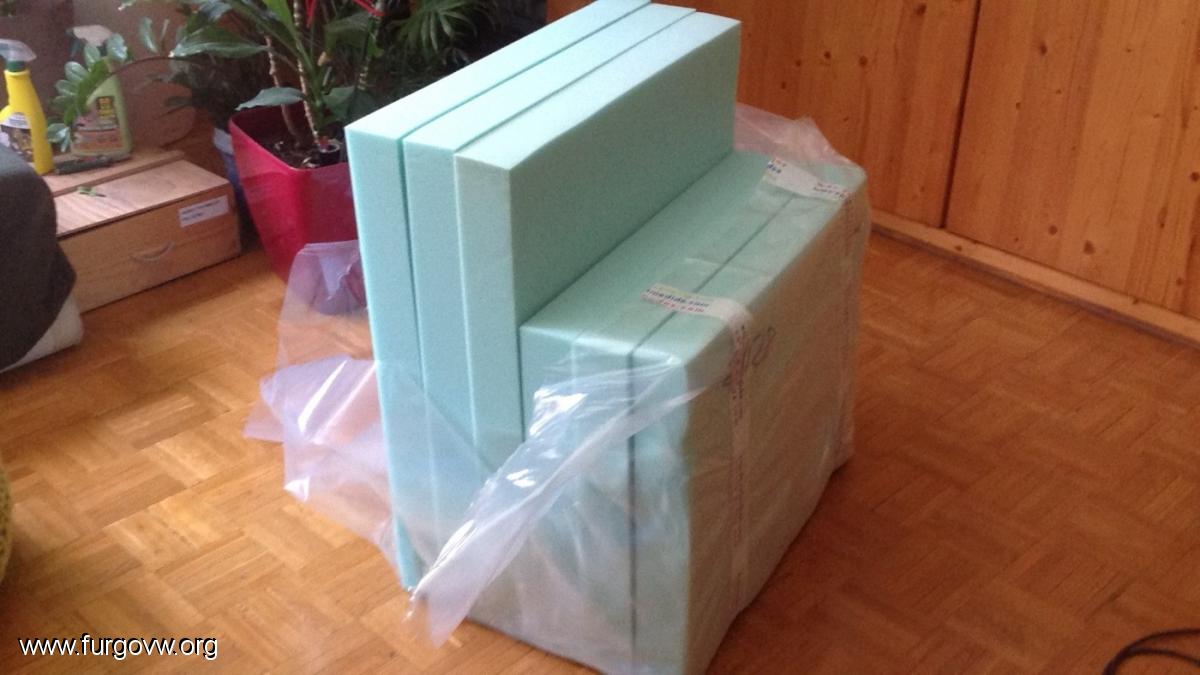

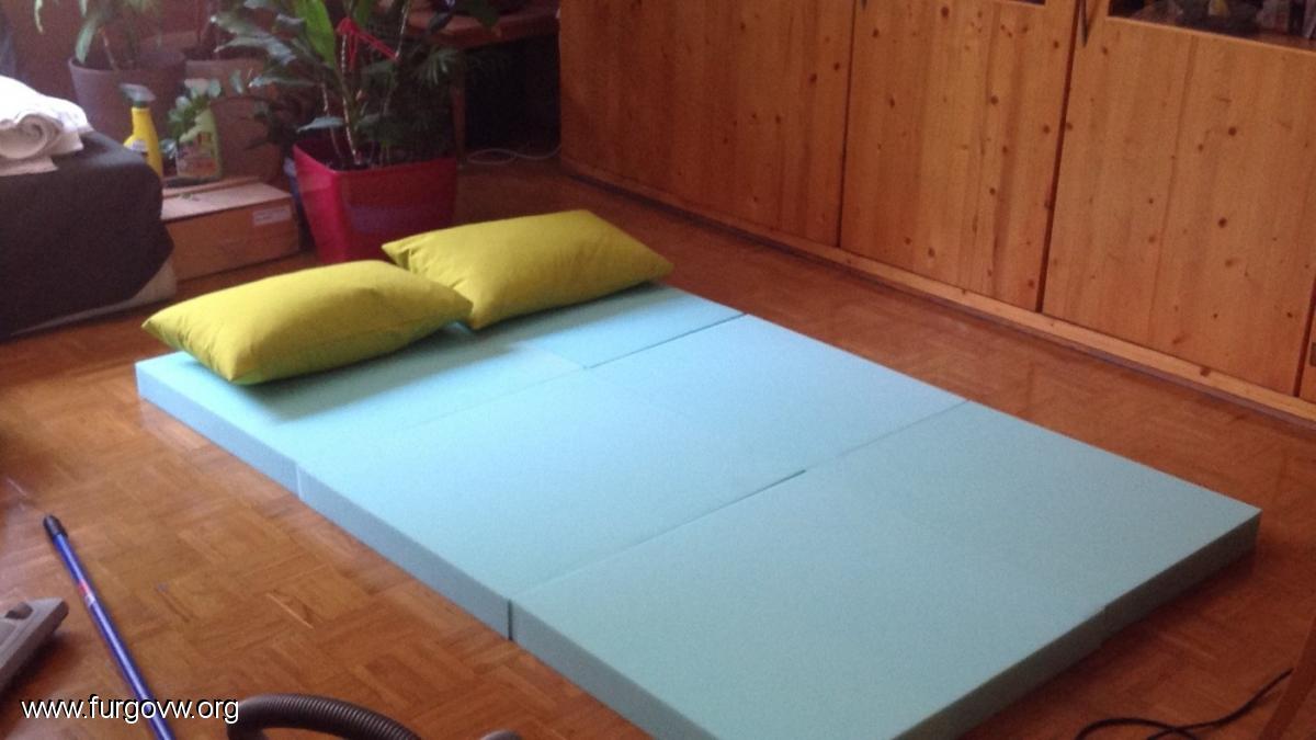

Los colchones también los encargamos cortaditos para formar dos colchones plegables en tres.
Vista previa del colchón. (si es que uno no se aguanta sin ver como va a quedar!!) .
Costureando las fundas, ya no queda nada!!

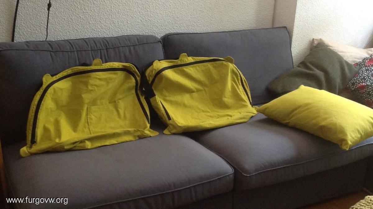

Y unas bolsas para la ropa que se colocan en las ventanas, Imprescindible!! (a juego con las almohadas  .palmas .palmas)

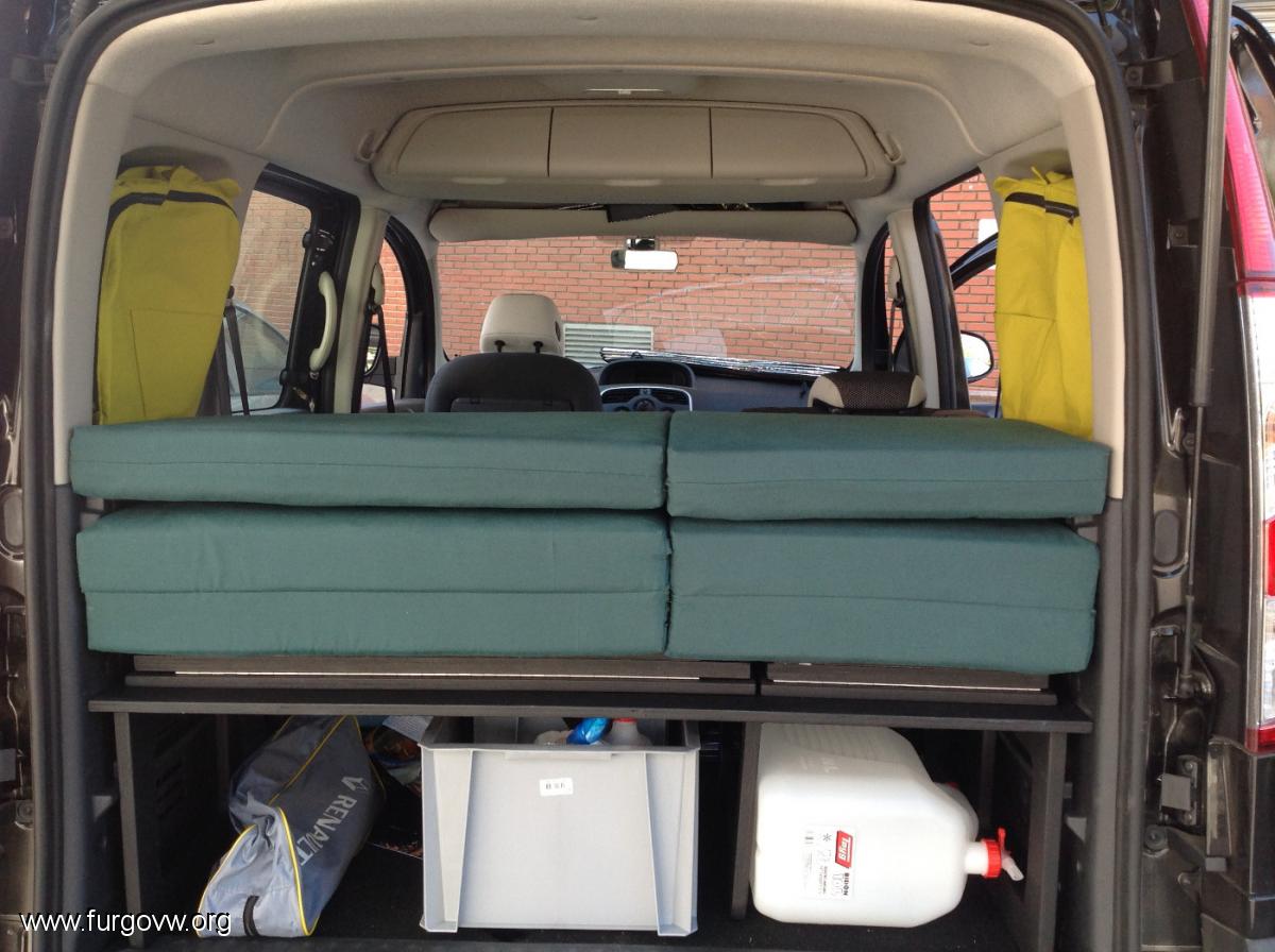

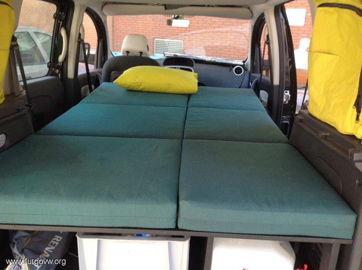

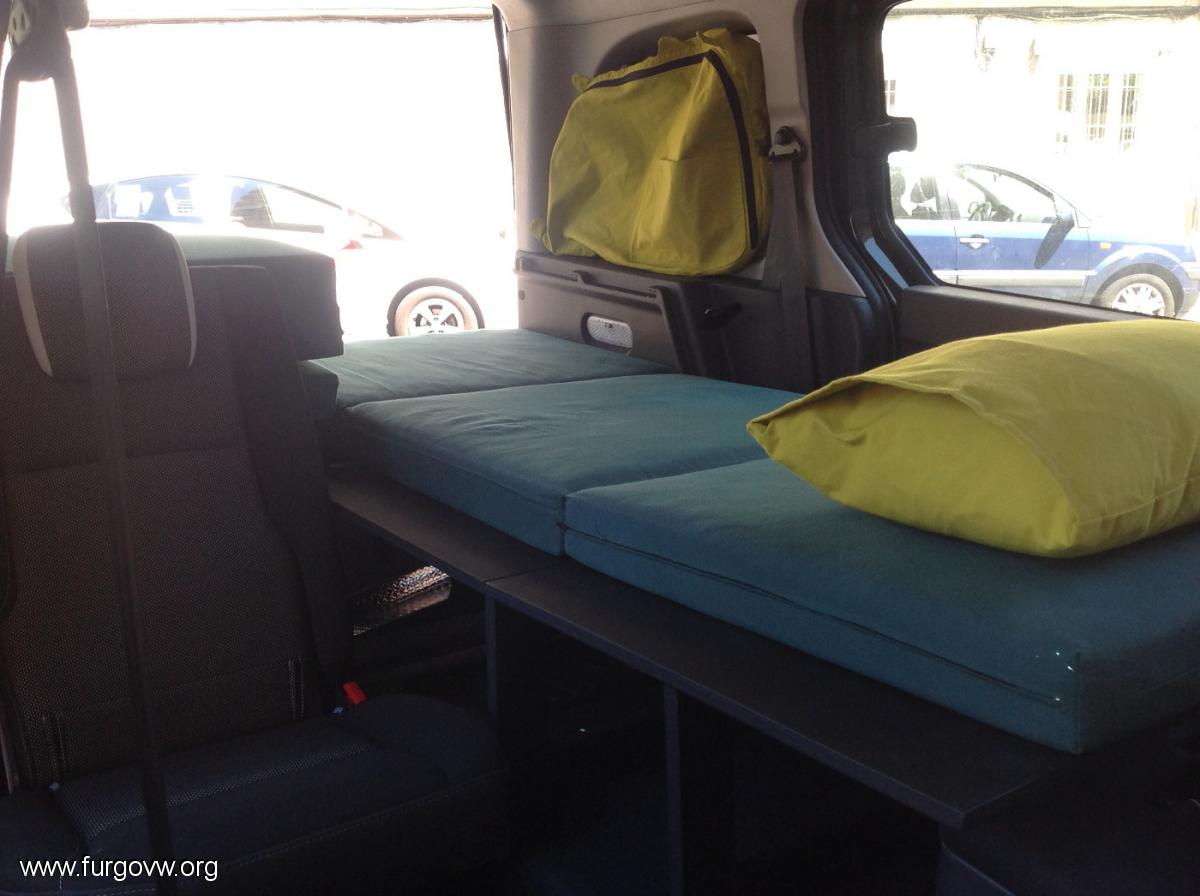

Así queda la cama doble!!
-> Importante las bolsas de las ventanas para la ropa!!
Así es como queda la cama individual.
-> Importante, el colchón que sobra se coloca sobre el asiento abatido del copiloto para poder estar en días de lluvia dos personas.

Por cierto, esos bolsilleros para las ventanas, donde los has conseguido o de donde los has hecho. Igual te tengo que hacer un pedido....  ;)

y los bolsos para las ventanas son caseros o comprados?

Las bolsas las hemos hecho nosotros. Vimos las de ovicuo por internet y nos gustó la idea. Así que nos entró la locura y nos pusimos a sacar patrones directamente de la furgo (es una pena que no tengamos fotos). Nos complicamos la vida con el patronaje, demasiadas piezas para conseguir que se adaptara lo mejor posible al hueco.  Cuando acabé de coser la primera me replantee hacer la segunda, pero ya no había vuelta atrás. Lo que no hemos terminado son las fijaciones. Todavía no tenemos claro cual es la mejor solución. Estas vacaciones hemos aguantado con una pinza.
La verdad es que es una gozada tener la ropa tan a mano siempre.
Los patrones están guardados. Investigaremos alguna manera de publicarlos.

Holaaa muy buena la camperizacion .. nosotros estamos en ello ahora mismo, tambien nos gustaria hacer esas mochilas pero tenemos la duda de como encancharlas, vosotros al final lo habeis conseguido? porque esque pienso cuando esten llenas e imagino que se venceran hacia adelante.  Un saludo  :D
