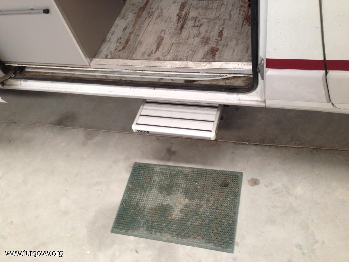

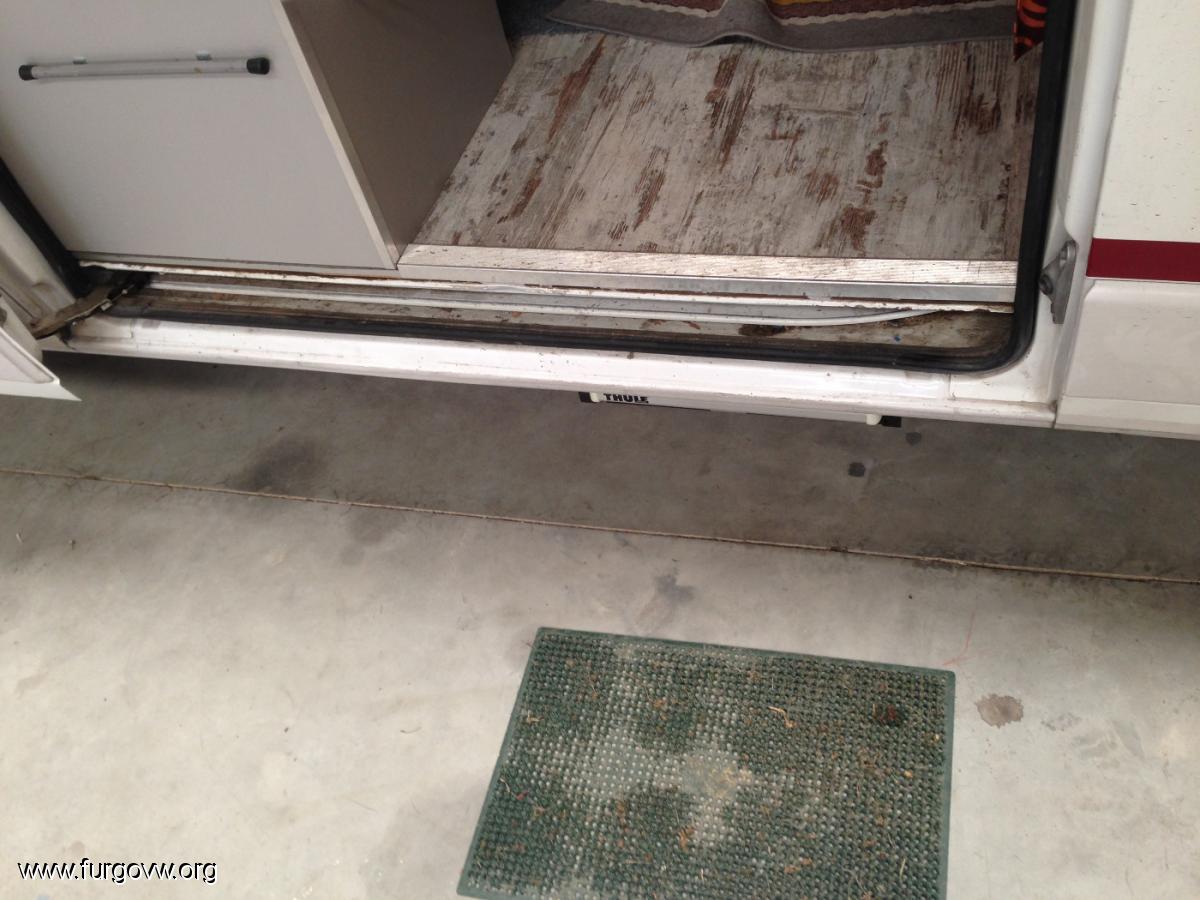

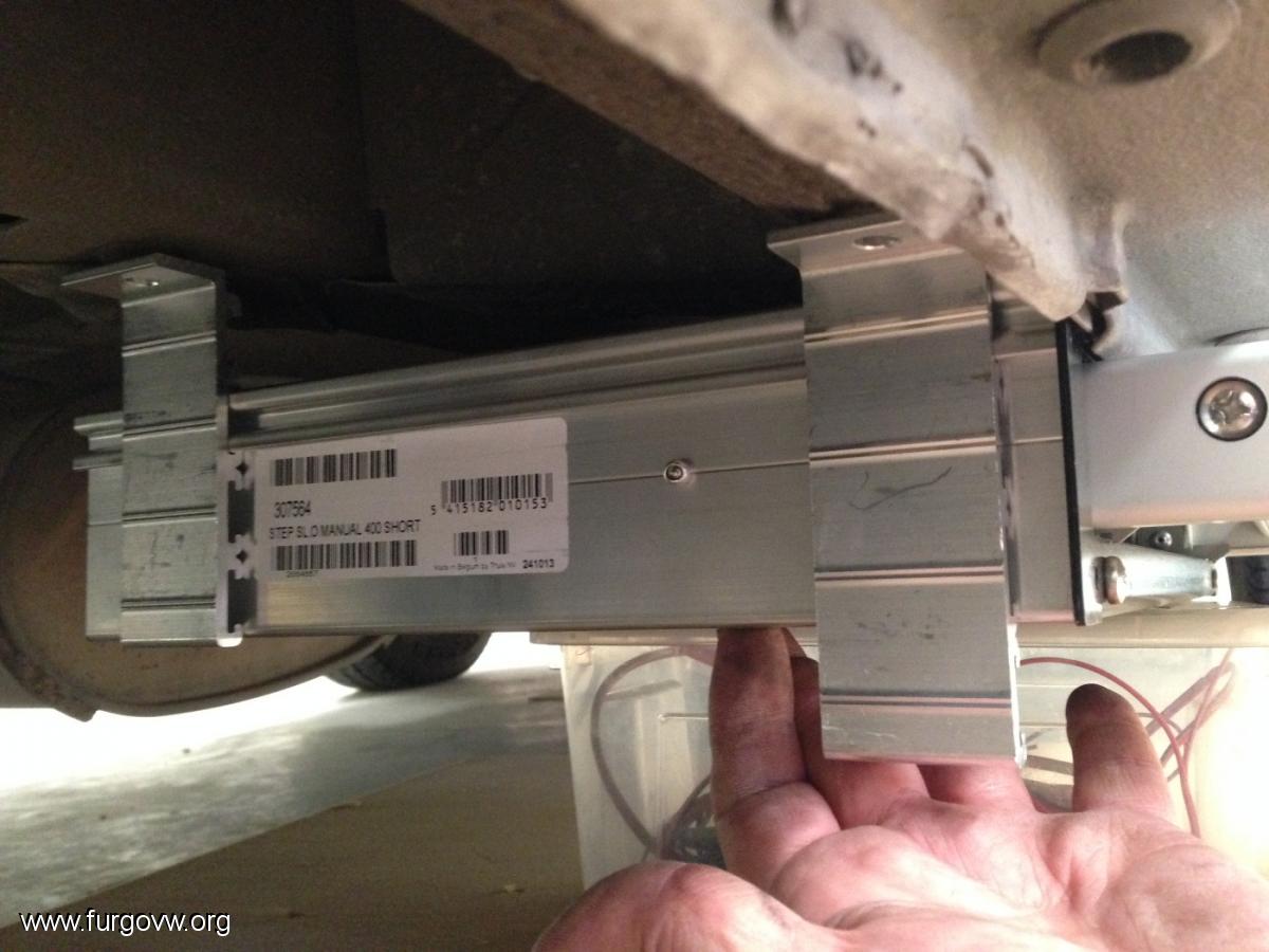

El montaje tambien es facil, primero lo presentais,mas o menos donde quereis ponerlo ,viene en el pack,todos los tornillos de sujeccion,en mi caso he creido suficiente montarlo asi.
PRESENTACION

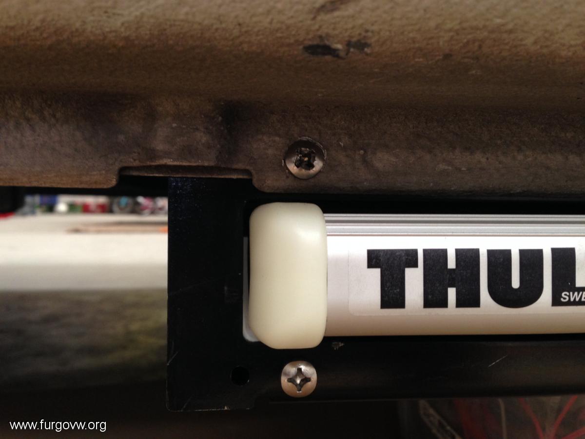

MARCADO PARA TALADROS

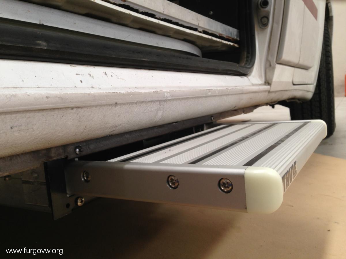

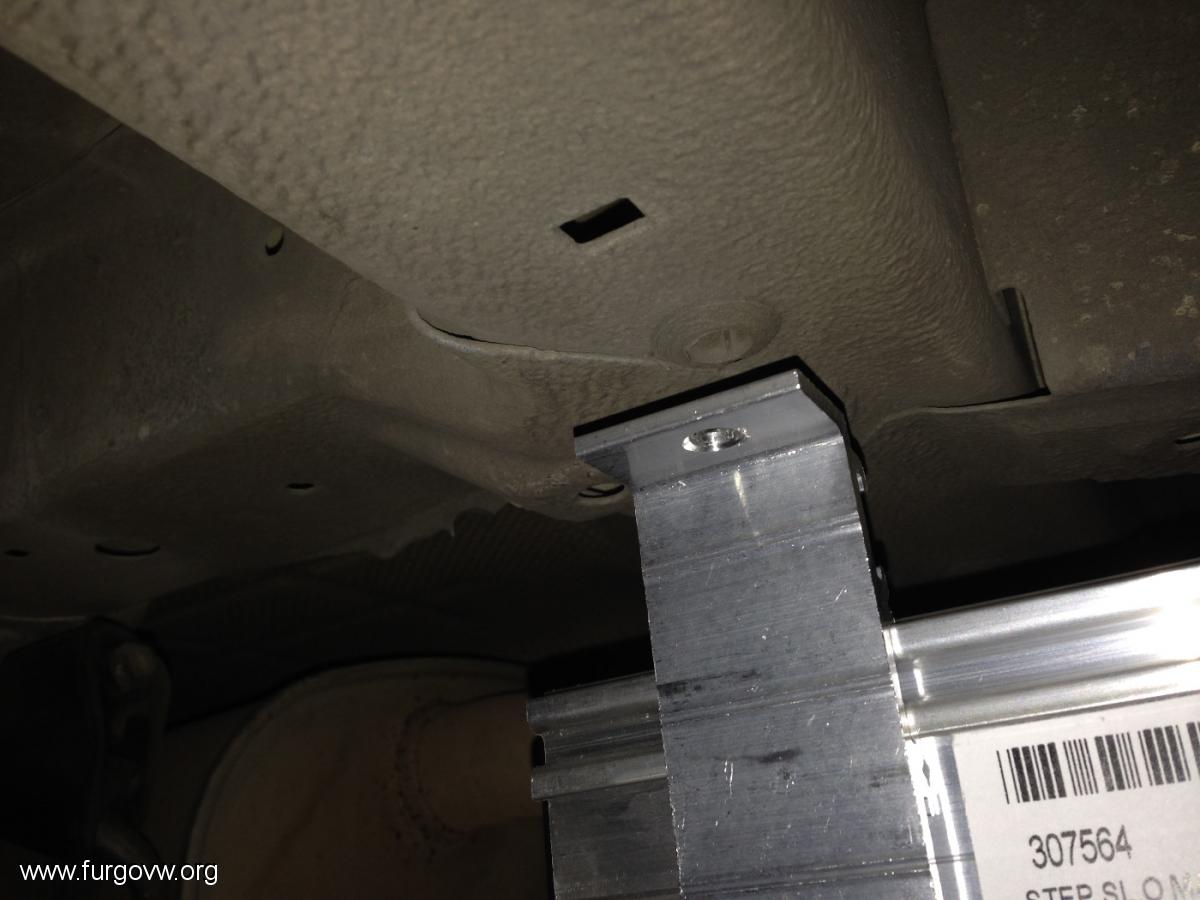

COMO QUEDABA MUY BAJO,HE OPTADO POR ATORNILLAR TAMBIEN AL CHASIS LOS TORNILLOS SUPERIORES DEL ESCALON

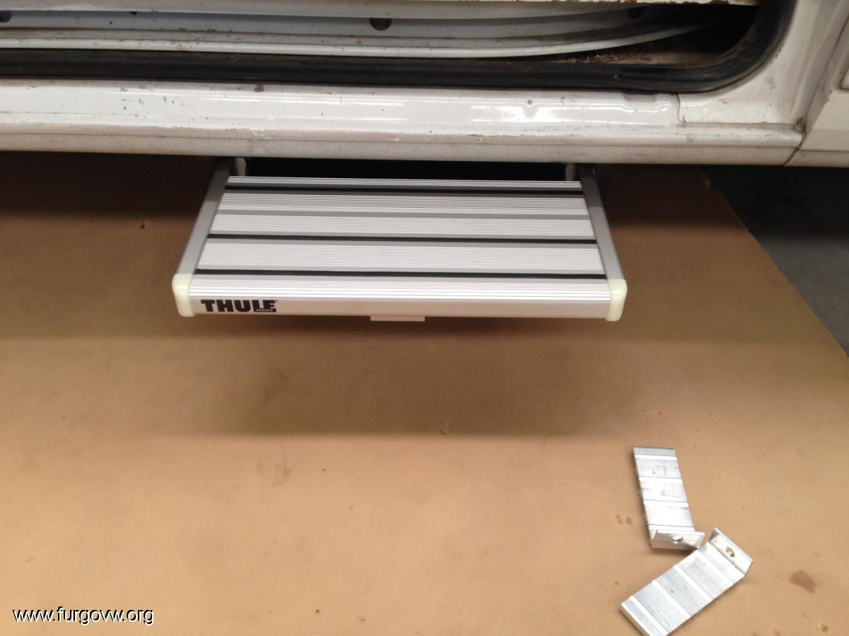

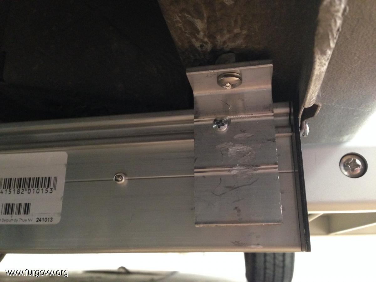

SEGUIDAMENTE HAY CORTAR LOS SOPORTES DE DELANTE PARA QUE NO SOBRESALGAN POR ABAJO Y ATORNILLAR 1º AL CHASIS

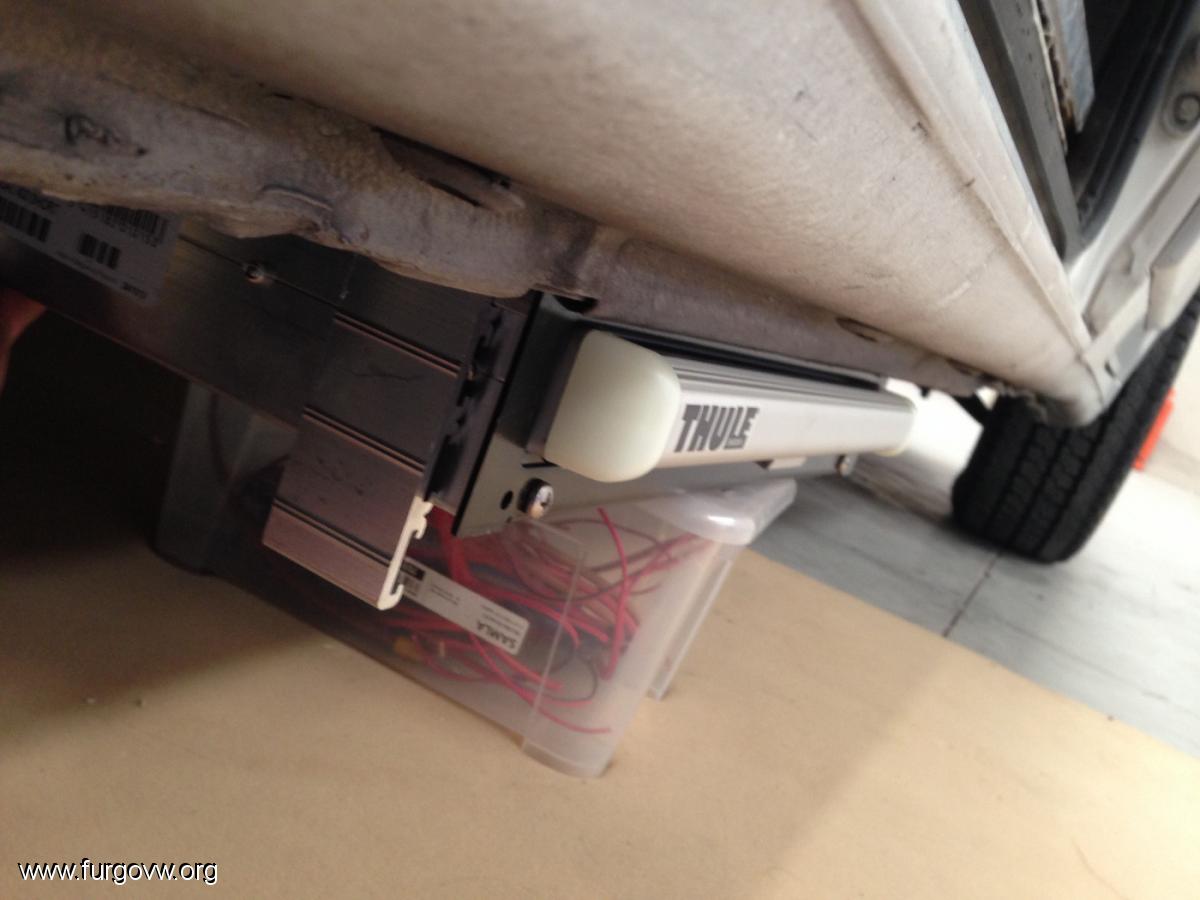

ME FALTA LA FOTO DE ATRAS, UFF

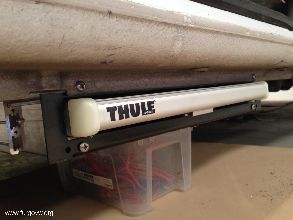

Y CUANDO ESTEN LOS 4 ATORNILLADOS, SE ATORNILLAS LOS SOPORTES AL ESCALON(ASI QUEDA TODO ANCLADO)
EN MI CASO HE CREIDO SUFICIENTE SUJETAR LOS SOPORTES CON TORNILLOS ROSCA CHAPA AL CHASIS,AL HABER REFORZADO LA SUJECCION CON LOS DOS TORNILLOS DE DELANTE.CADA CUAL PUEDE PONER LOS QUE TRAE DE LA CASA

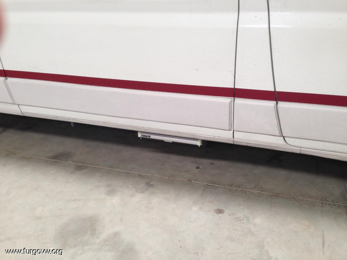

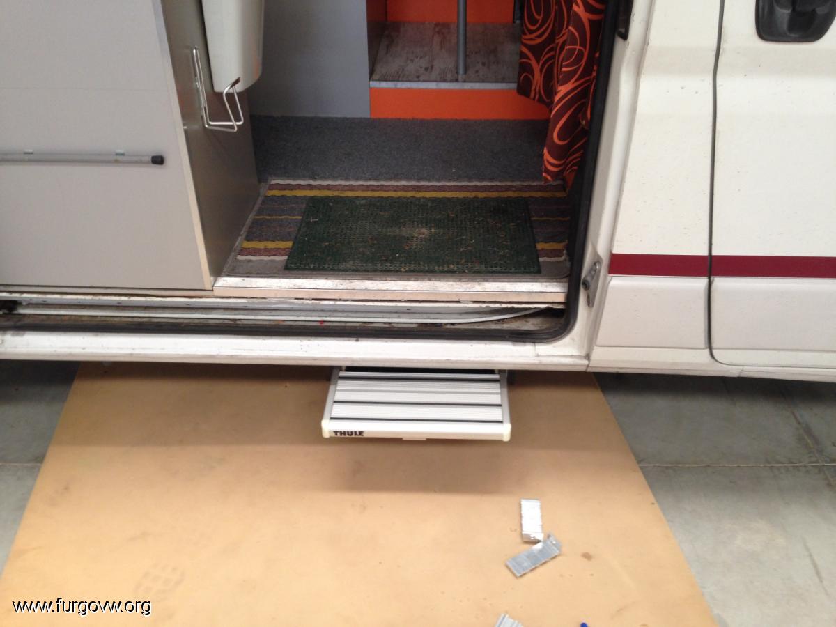

Y ESTE ES EL RESULTADO
MAS ESCONDIDO..................IMPOSIBLE
GUAPISIMOOOOOOOOOO
