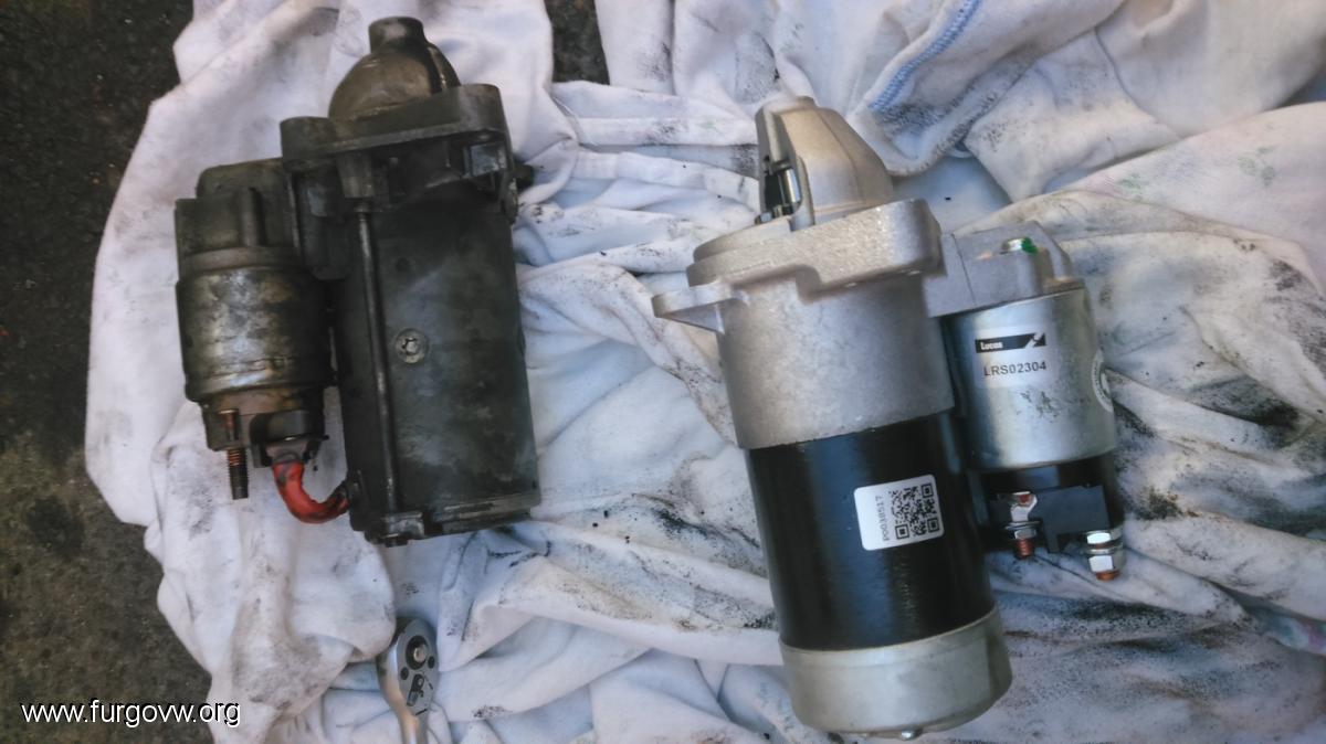

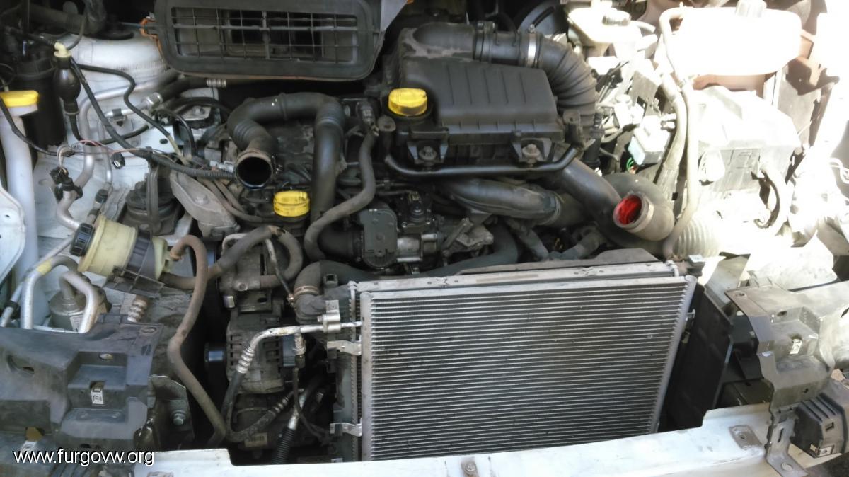

Buenas al final he decidido en cambiar el motor de arranque y la bateria tambien .la bateris le he montado una varta de 95 amperios.Dejo unas fotos del estado
JESUSTF
Julio 14, 2014, 15:20:42 pm #53 Ultima modificación: Julio 14, 2014, 19:01:40 pm por JESUSTF
La broma me ha costado 240 euros motor de arranque lucas 155 con descuento y entregando el viejo y 95 euros la bateria varta entregando la vieja.La verdad que se nota cuando arrancas la furgo se escucha mas fino el arranque
