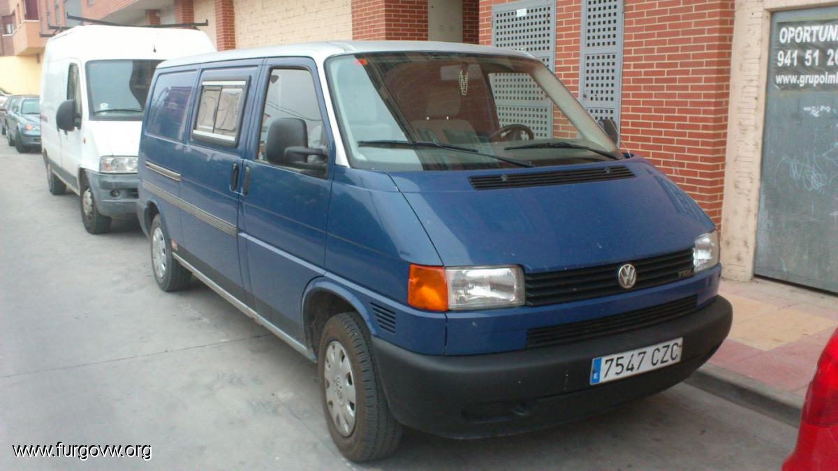

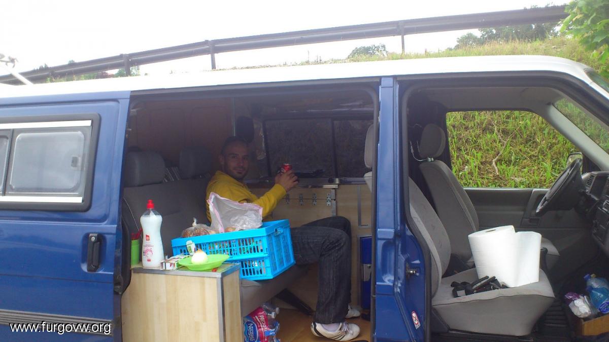

En Julio del año 2012 compre la furgo, una vw t4 del 98 batalla larga, más por su motor y su longitud que por sus muebles interiores, ahora que ya hemos disfrutado un poco de ella me he decidido por hacer algunas modificaciones en los muebles.

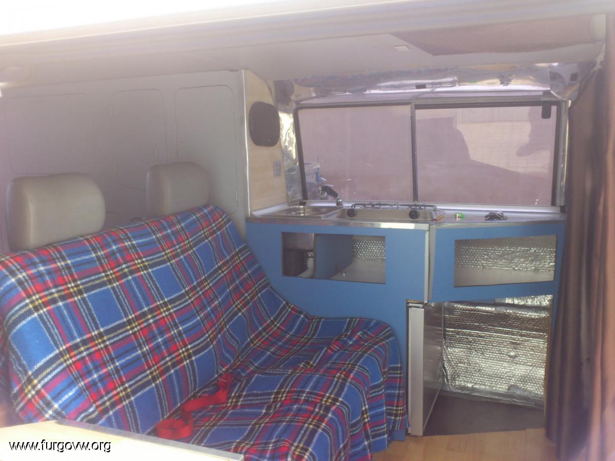

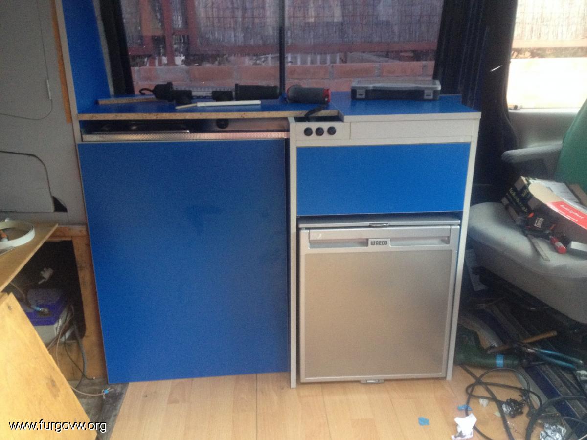

Empezando por lo que es la "cocina". Asi es como la compre:

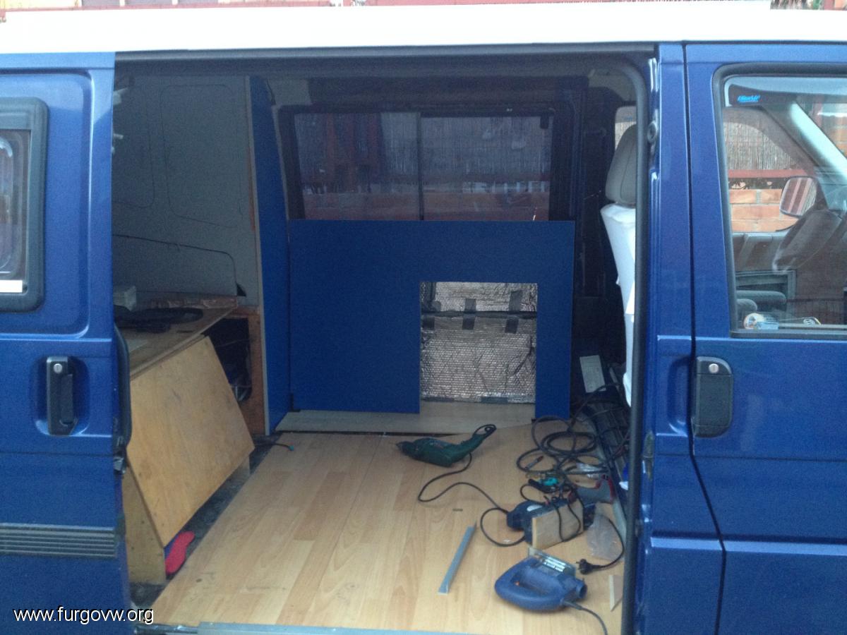

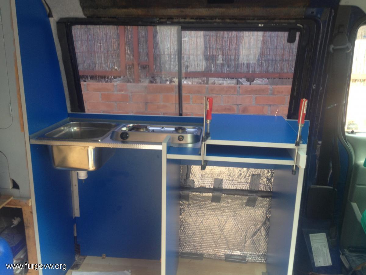

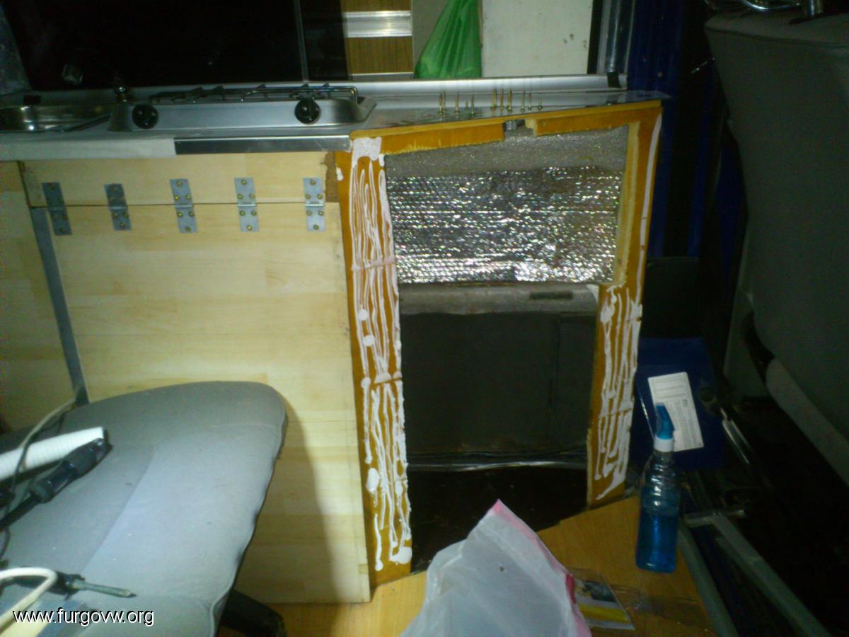

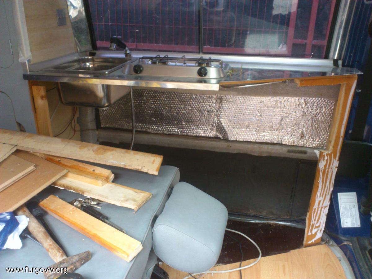

Desmontándola

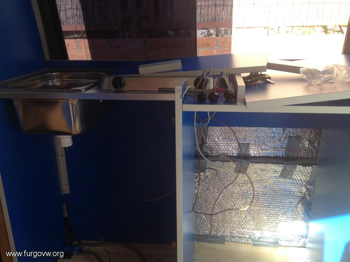

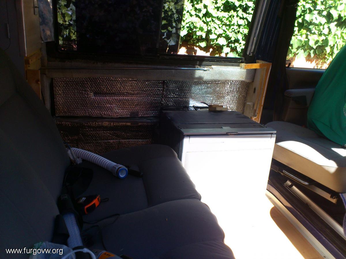

Al comprar la nevera nueva me tuve que ajustar a sus medidas e hice unos muebles provisionales para alguna salida que hicimos.
Pero este invierno me puse manos a la obra con ella.
Ya casi esta a falta de unas cosillas, espero terminarla para la KDD NACIONAL.

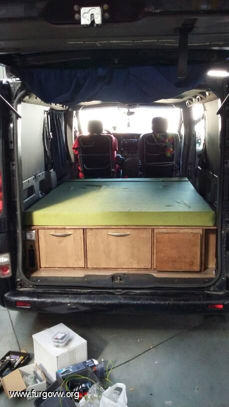

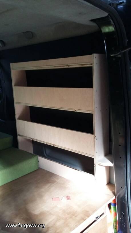

También estoy haciendo un mueble debajo del asiento posterior, y otro en el lado de la puerta corredera, ya iré subiendo fotos!!

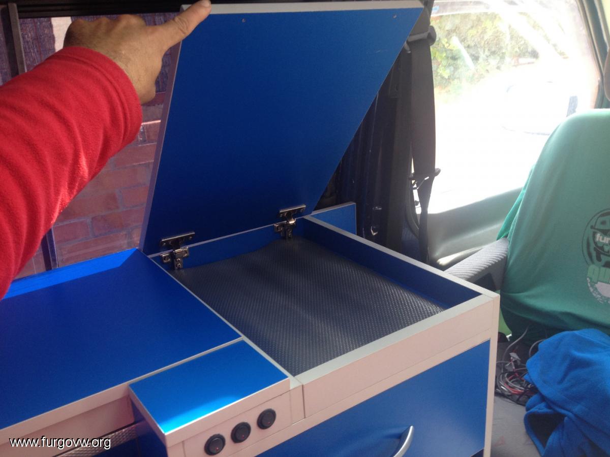

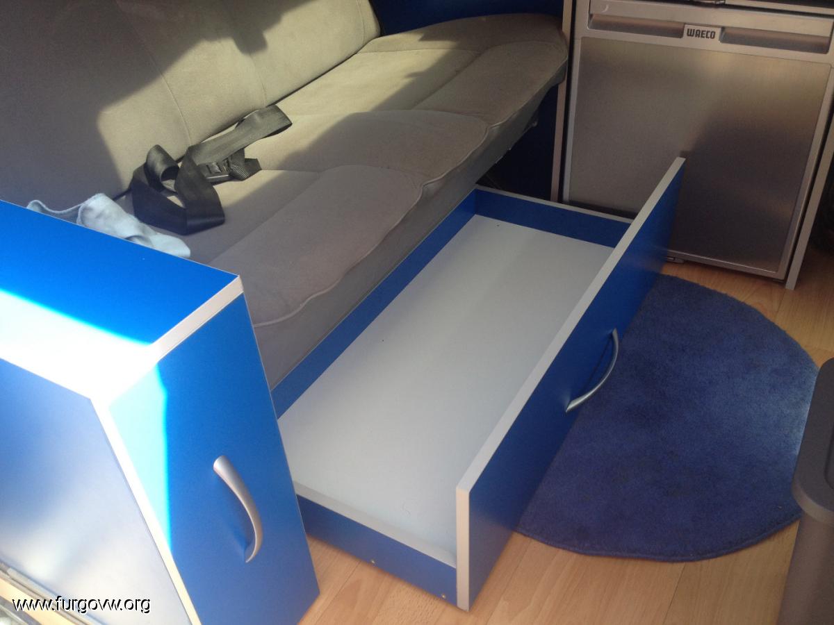

Despues de estos dias dandole caña ya la tengo pracicamente acavada. Aqui van unas cuantas fotos mas.

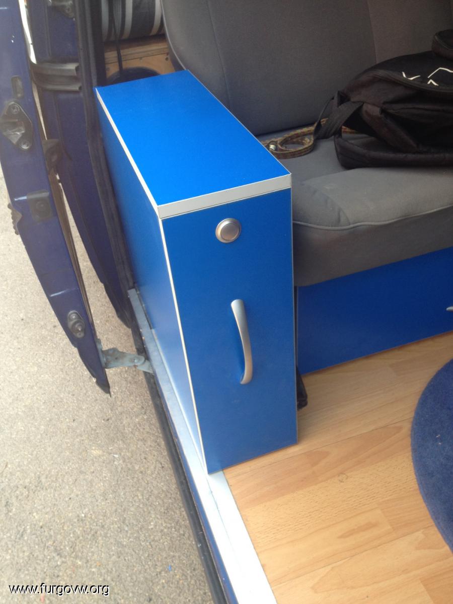

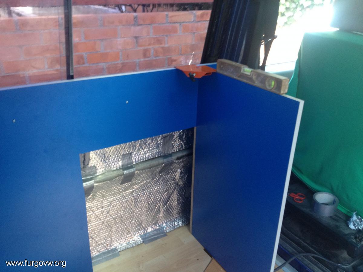

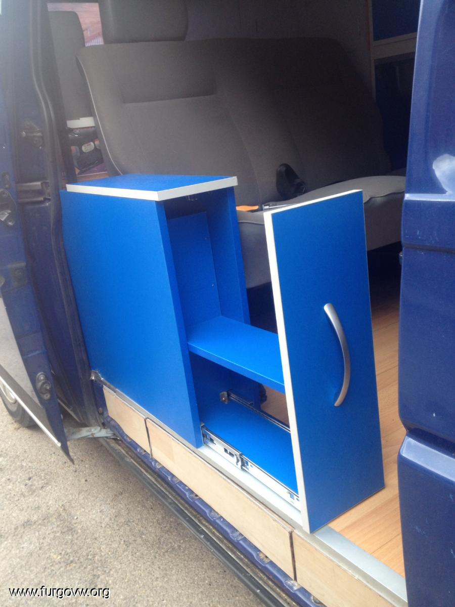

Cajon lateral aprobechando el hueco que queda entre la puerta y el asiento.

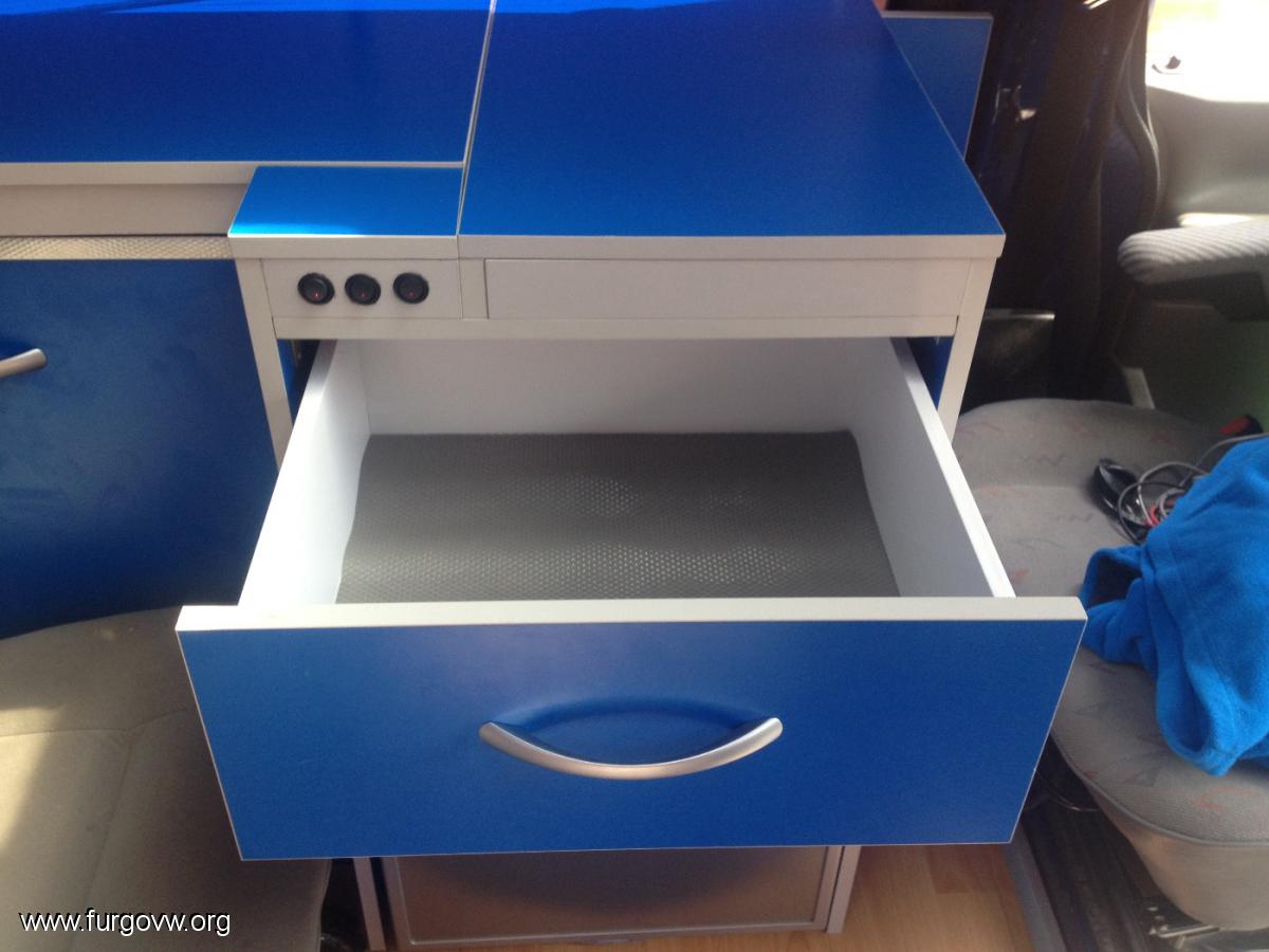

Cajon debajo del asiento.

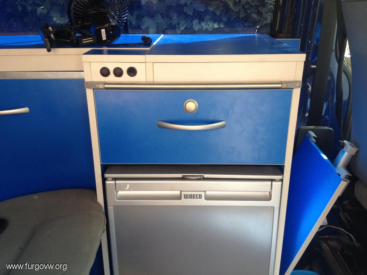

Cajon encima de la nevera.
Aqui un hueco aprobechado para cubiertos y platos.

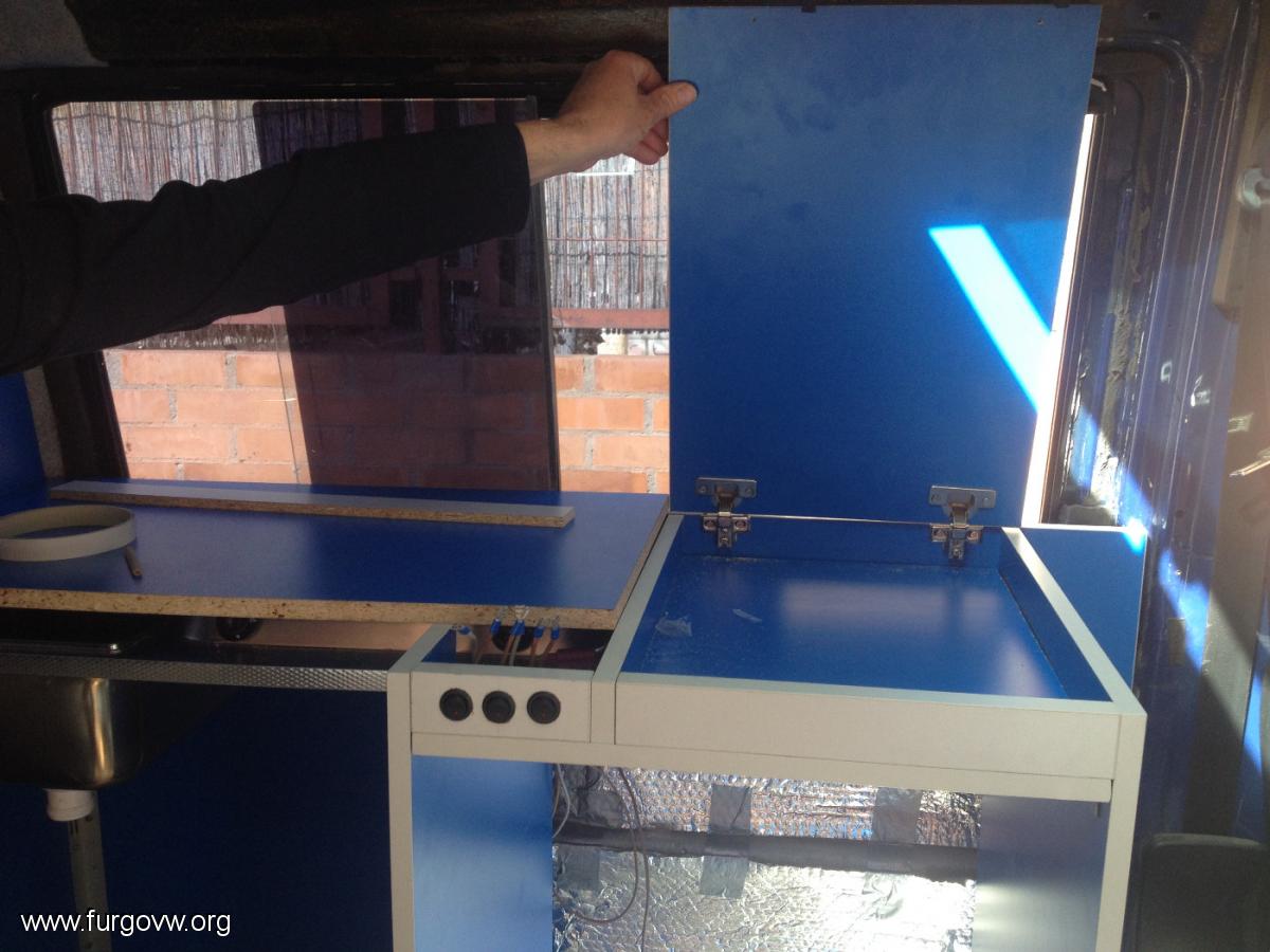

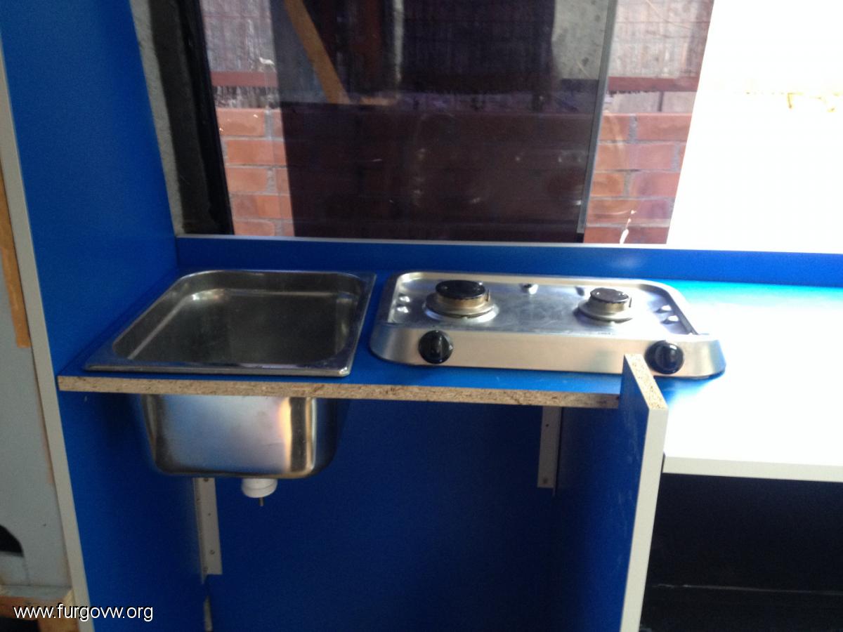

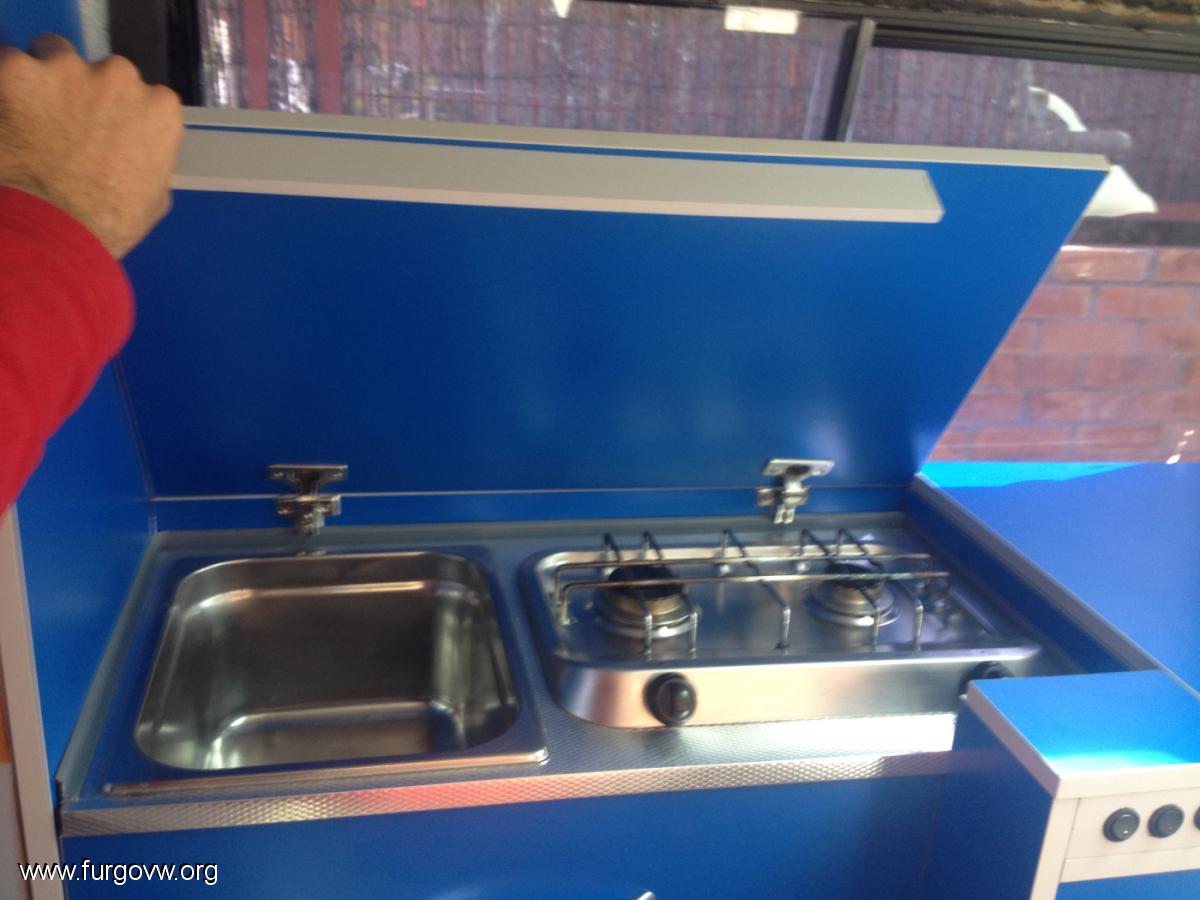

La cocina a falta de poner el grifo,pero al menos para la nacional puedo ir con ella a falta de agua, jeje. Y tambien falta ponerle un muelle para que aguante la tapa arriba.

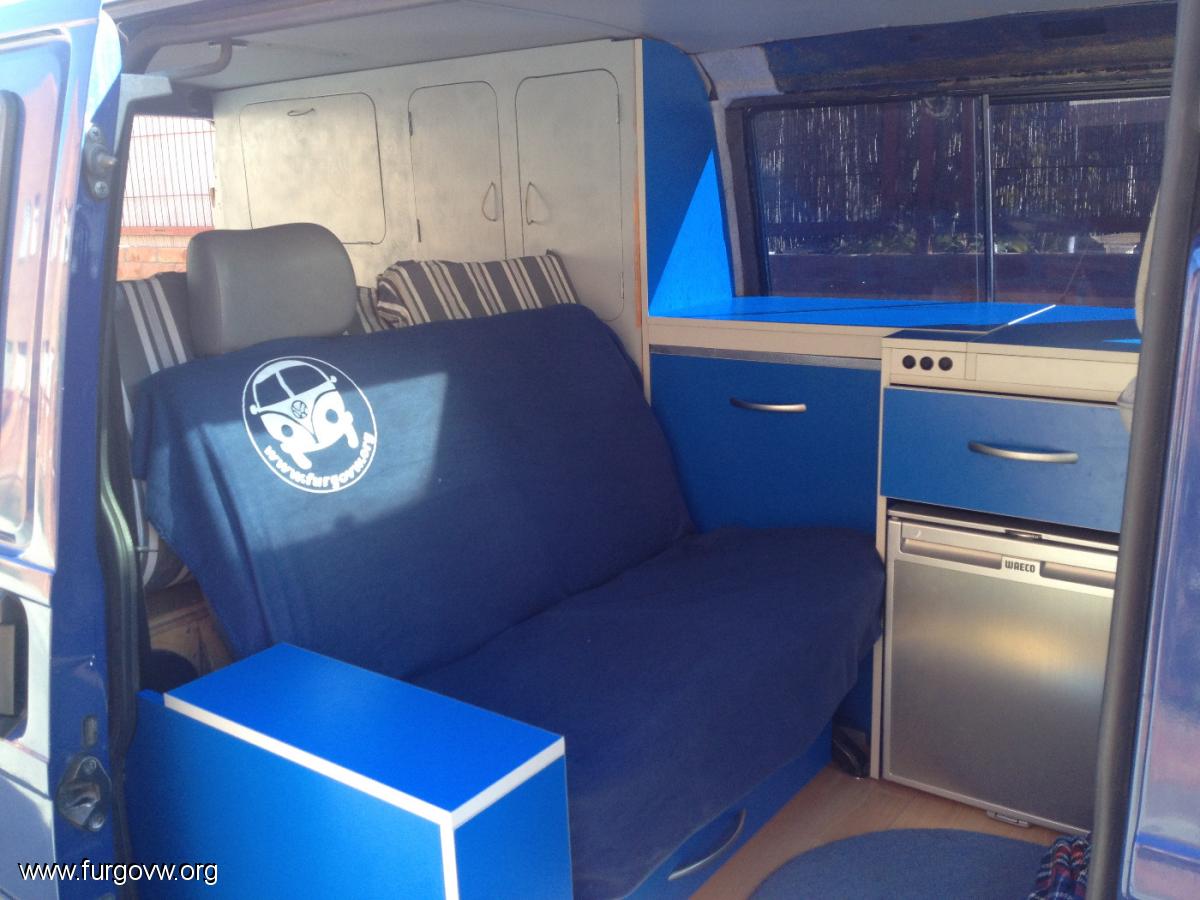

Y porfin el acavado final!!!!
Ahora ya con calma ire haiendole cosillas y planteando el hacer la parte de atras.

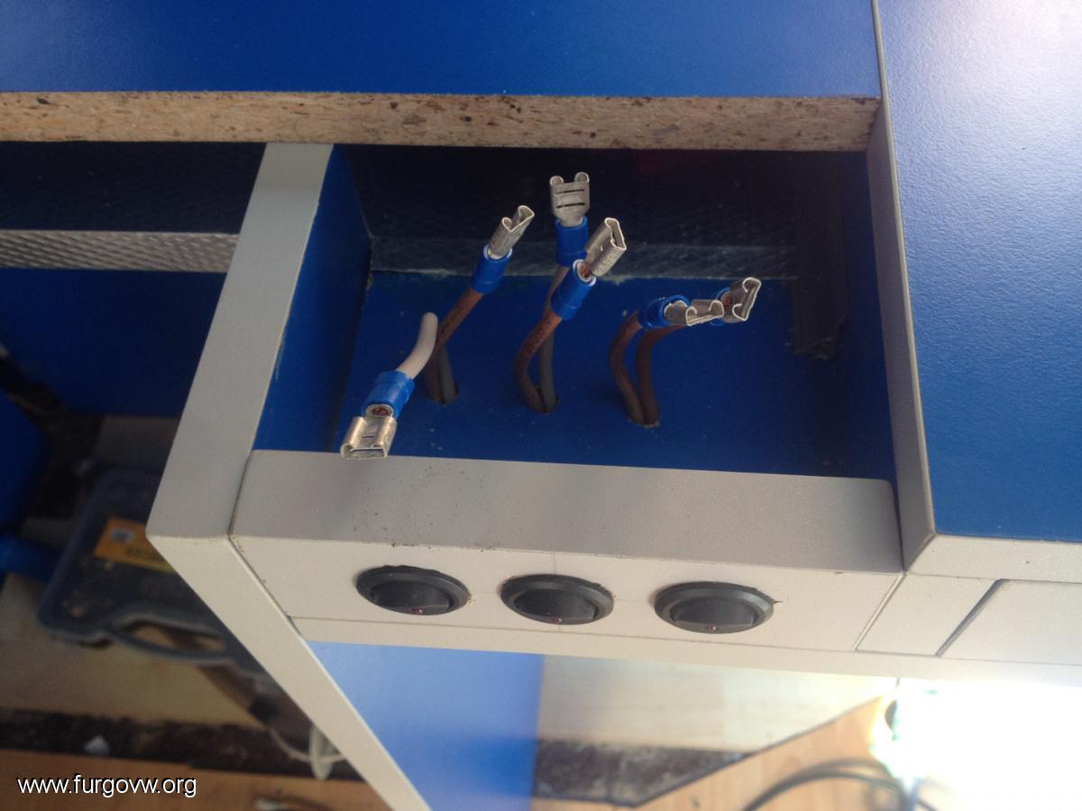

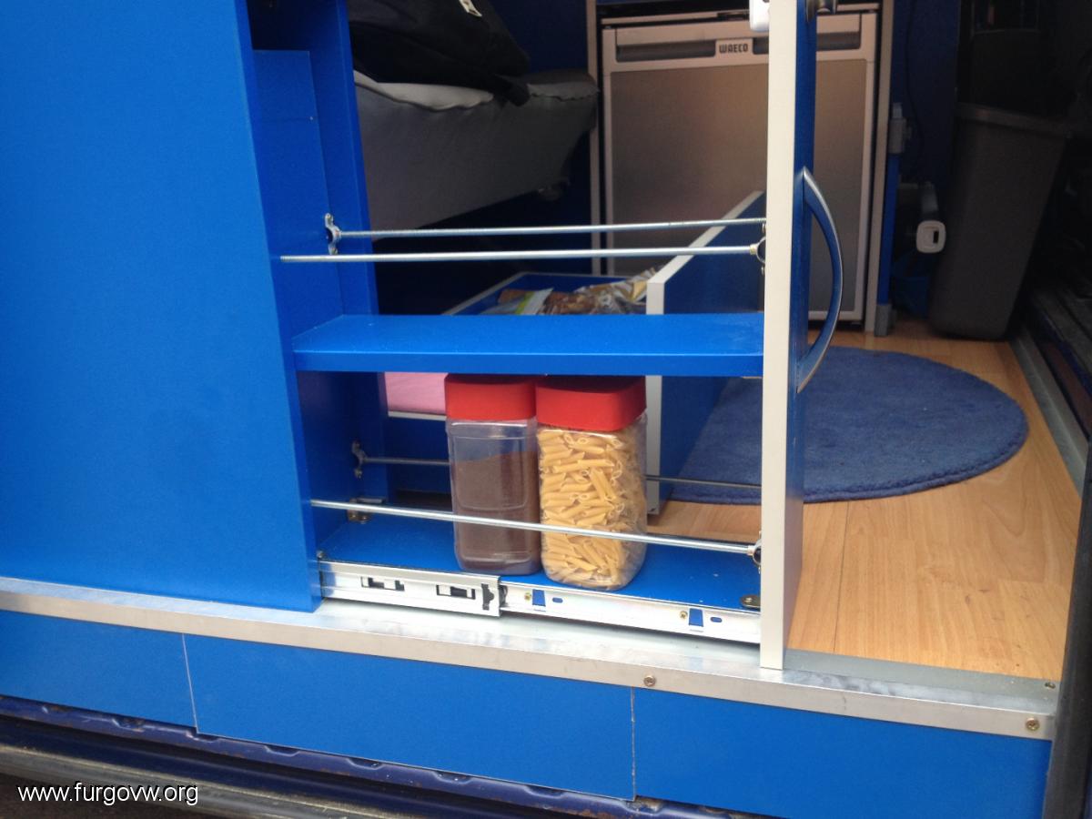

Esta semana a ratos he ido haciendo mejoras. Al menos ahora no se me abriran los cajones en marcha, les he añadido unos pulsadores con pestillo.
Tambien he añadido unas varillas para que no se caiga nada de lo que habia en el cajon/estanteria:

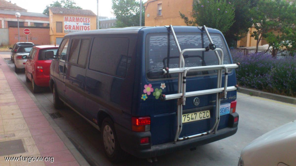

Y por ultimo he puesto laplaca solar, no sabia como hacerlo, si pegar al techo, agujerear, ir a la ITV a preguntar que me decian.... Asi que he recurrido a lo mas facil, un baca y arriba.

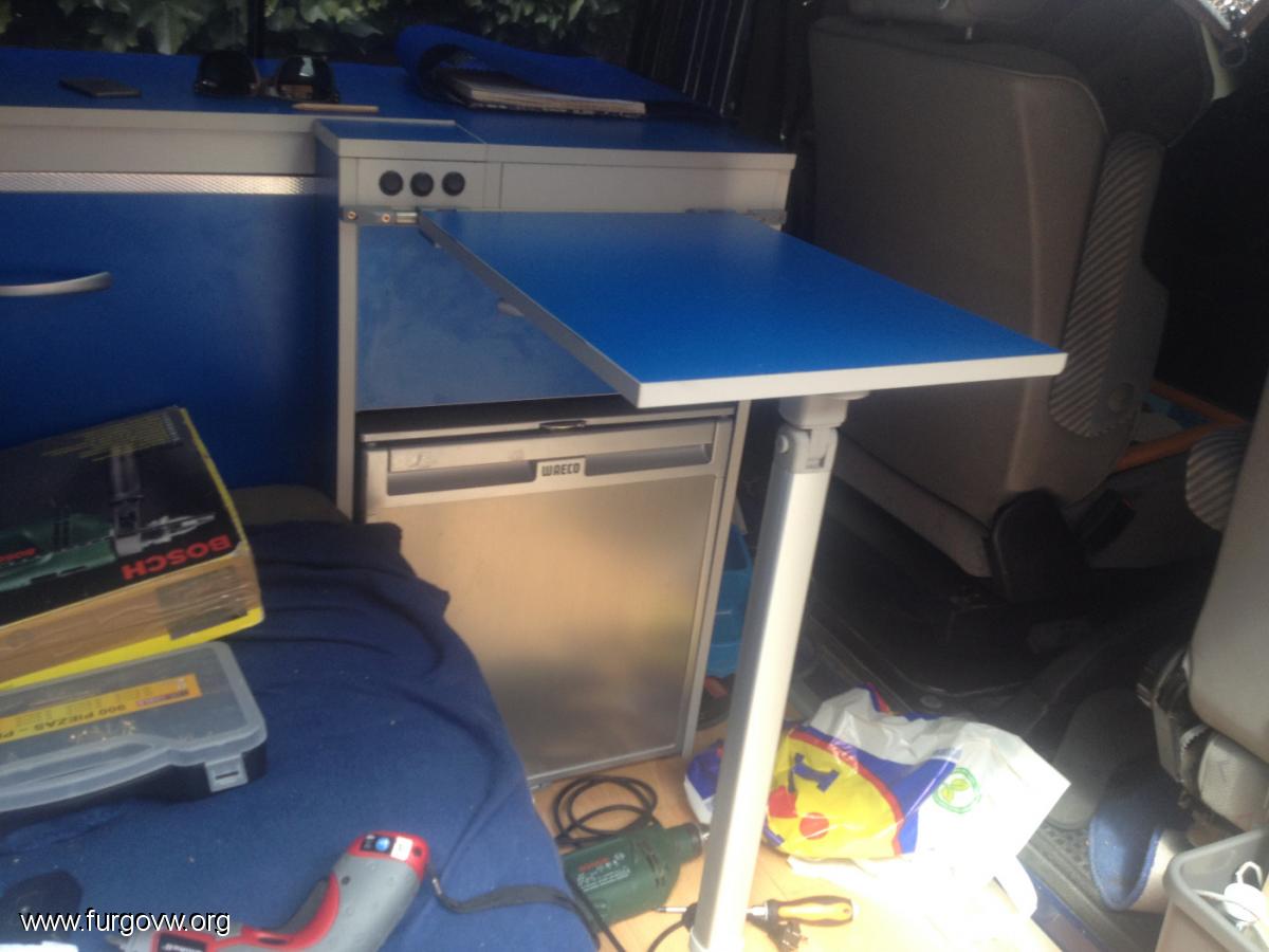

Se me olvidaba, tambien he puesto una mesa pequeña para el interior, con el tipico mecanismo que lleva todo el mundo.

wello
Muy chula y el color de la madera me gusta,podrias explicarnos como has hecho el cajón de debajo del sillón trasero?lo tienes con guias o con ruedas?muchas gracias y a disfrutarla.
