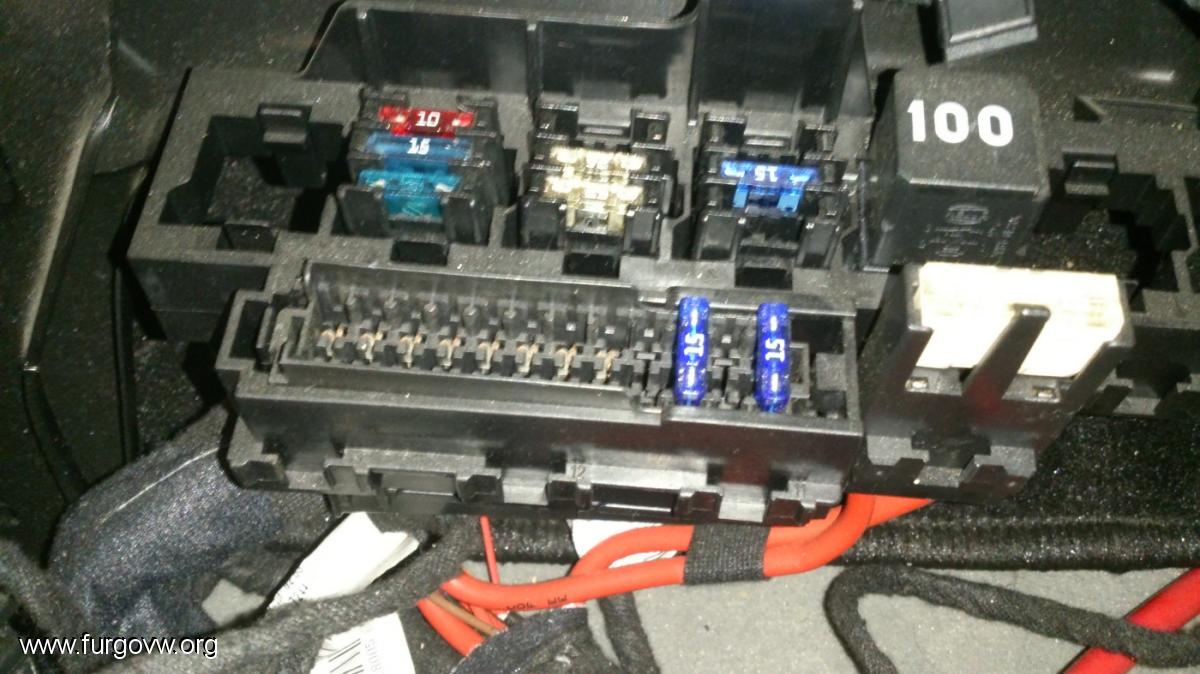

Me he conseguido un tester de estos (me han explicado un poco como se utiliza...jeje) y he hecho pruebas:
1- Furgo parada --- 12, 7 V en bateria principal y 11.5 en bat. auxiliar
2- Furgo arrancada--- 14,2 en principal y 11,5 en auxiliar  ???

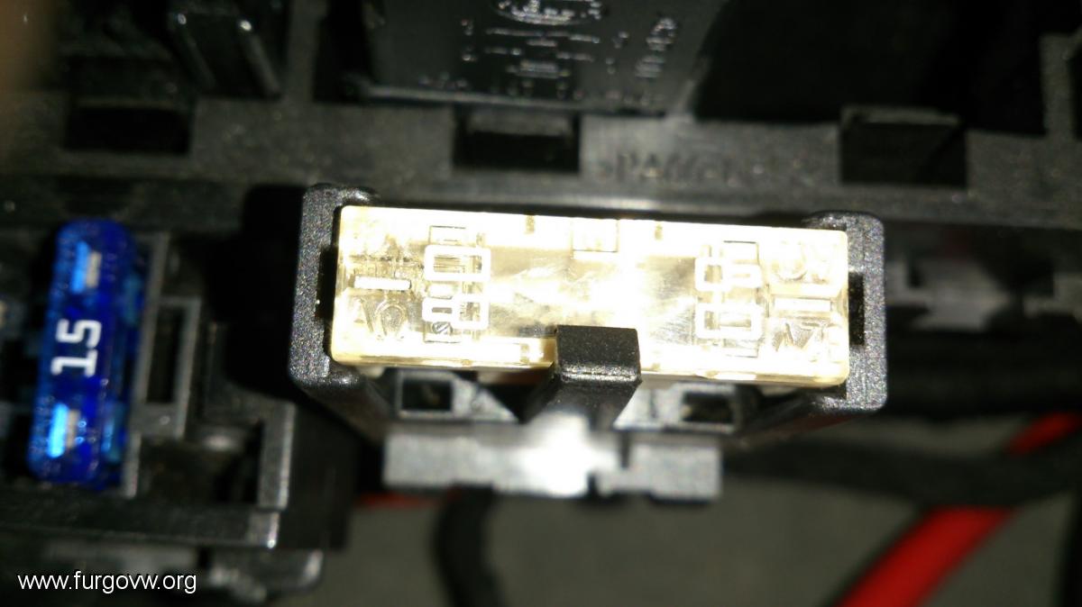

Luego he probado fusibles debajo del asiento del piloto:
Este me daba error, (no pita el tester...):

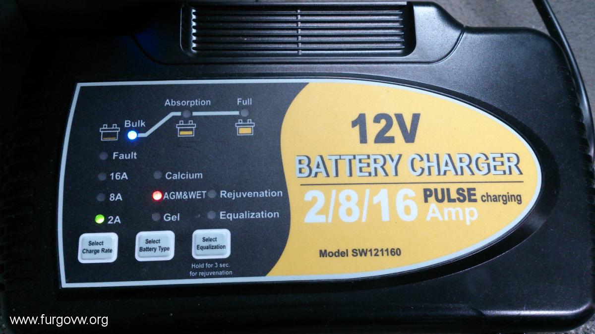

He vuelto a montar y ahora tengo la furgo cargando, y parece que carga:
Es posible que este fusible sea el que da paso a la bateria auxiliar al estar arrancada la furgo?
He mirado esquemas de fusibles en el foro y me dicen que los fusibles mas gordos estan en el vano motor, pero yo no los veo...
El fusible de 100 no lo he probado porque no se sacarlo.
Edito: lleva sobre una hora cargando a 2 A y ha subido a 11,7 o asi

yo no tengo ni idea de electricidad...pero mi beach tenía bajo el asiento del PILOTO una caja de fusibles....por si te puede ayudar...
watsay
si, gracias, las fotos son de los fusibles de debajo del asiento del piloto.
El tema es si ese que tengo fundido es el que me regula la carga con el alternador...
