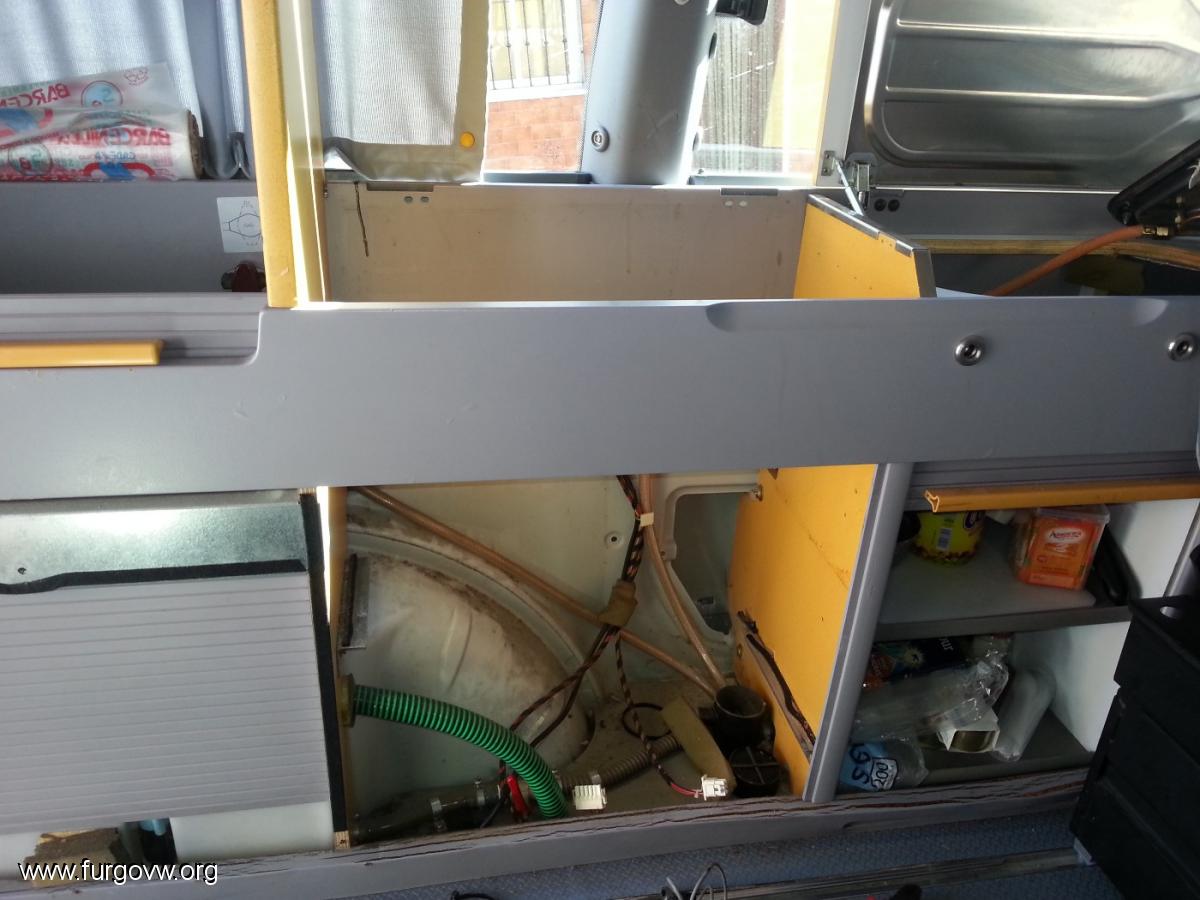

vamos con el brico,lo primero sera sacar la nevera estos modelos llevan dos tornillos en el armario donde va el deposito y uno en el armario de debajo de la hornilla es lo primero que hay que quitar seria estos.
posteriormente hay que quitar los tornillos de la tapadera el del muelle que aguanta la puerta y la pletinilla del cierre,como vereis para sacar la tapa no se puede acceder a los tornillos por lo que tendremos que bajar la nevera para poder aflojar los tornillos.

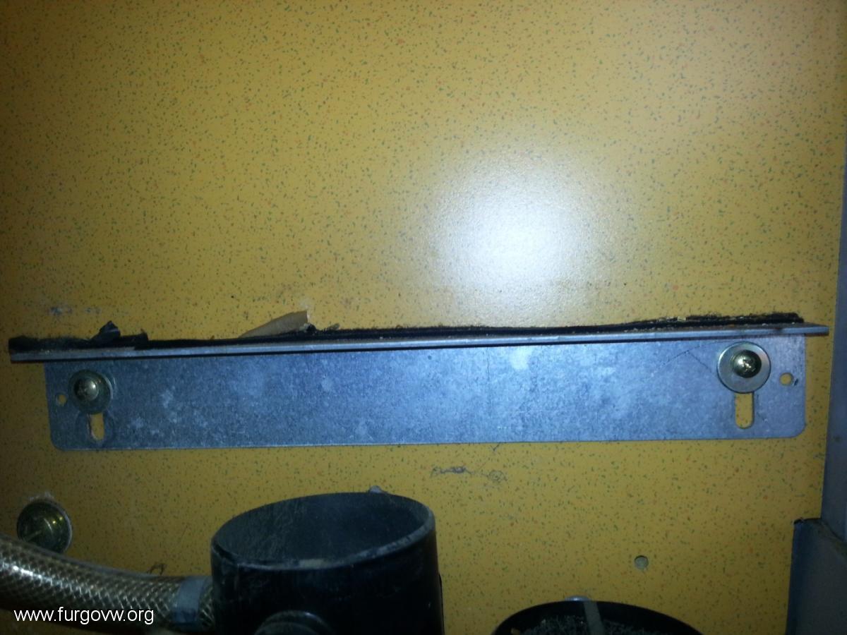

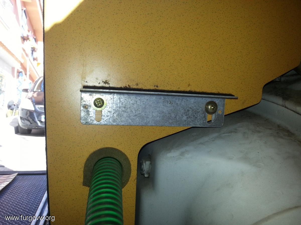

debajo de la nevera vereis dos angulos que sostienen la nevera

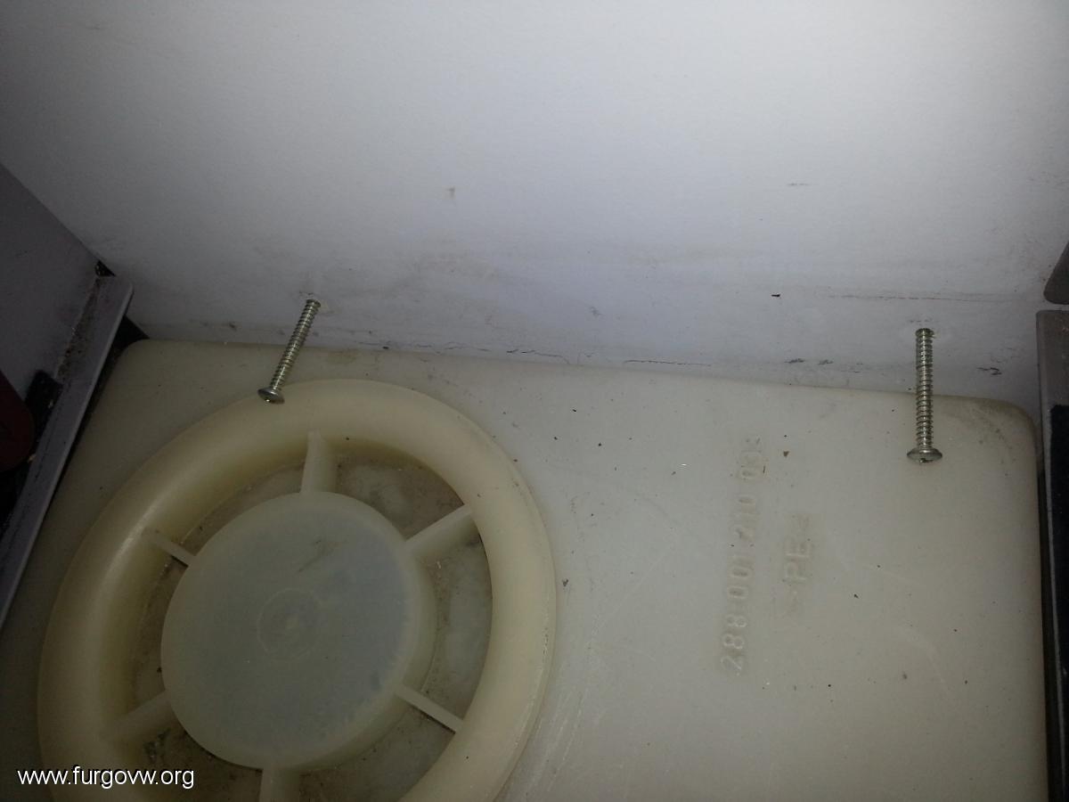

lleva cuatro tornillos dos que lo fijan y otros dos de regulacion.quitamos primero los pequeños y despues aflojamos los grandes y ya con eso nos baja la nevera lo bastante para poder quitar los  tornillos  de la tapa de la nevera.

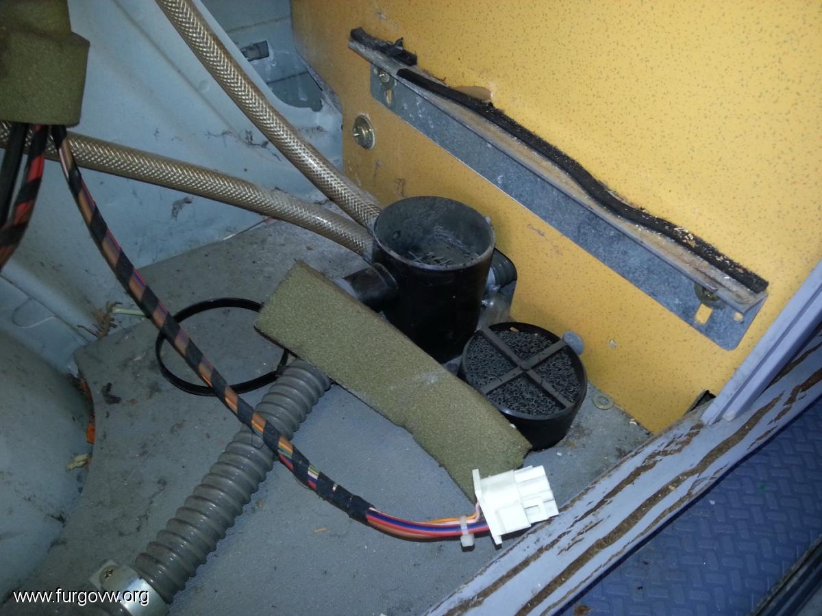

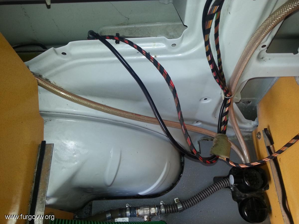

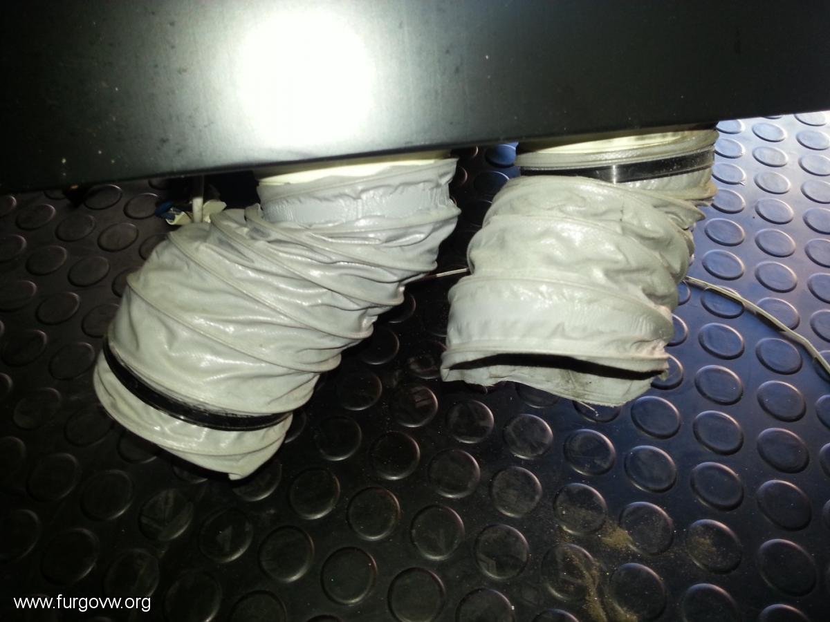

tambien debemos quitar los tubos de entrada y salida de aire salen  muy facil.
ya con esto podemos sacar por arriva con cuidado sale justo pero bien

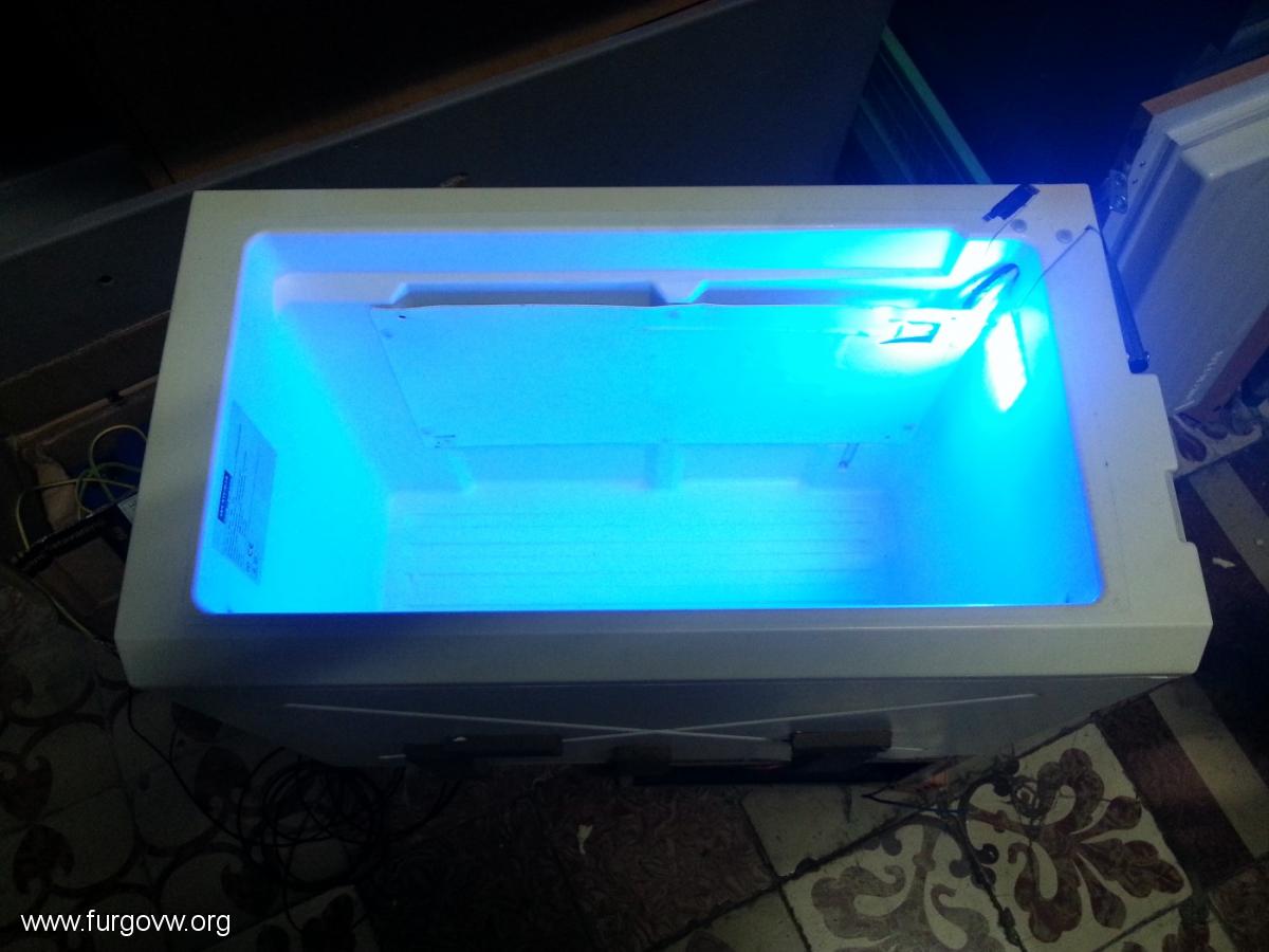

asi queda
y asi en el garage

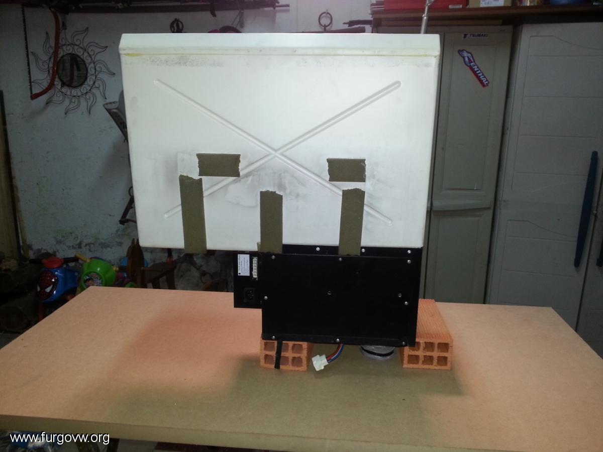

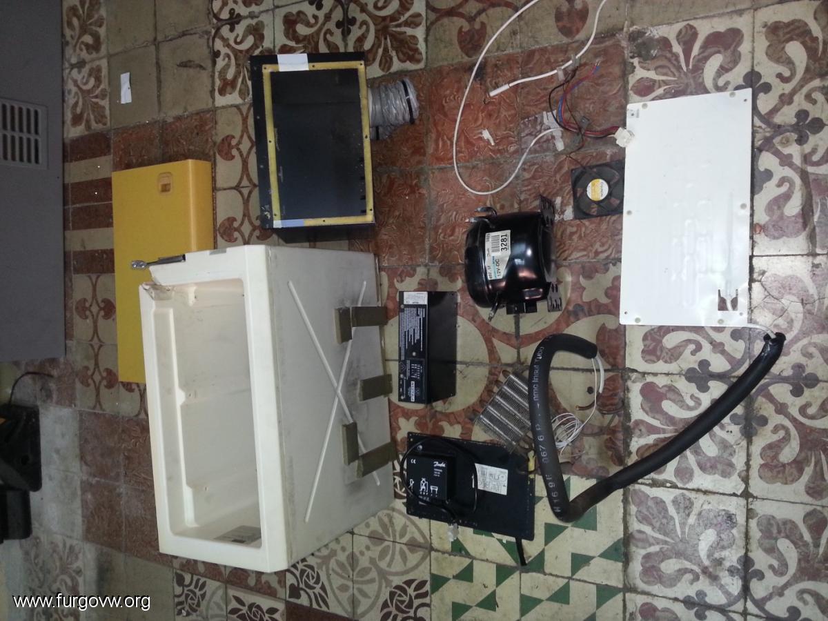

seguimos en la union de la caja y la nevera hay tornillitos de estrella los quitamos todo con cuidado quitamos la placa blanca que va a presion y sacamos el armazon blanco y asi queda
y ya solo queda desmontar todo poco a poco es muy facil y los tornillos estan muy a la vista

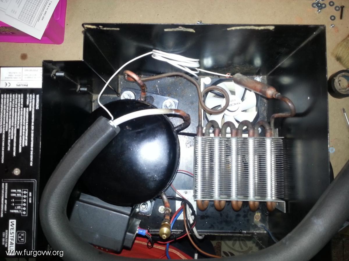

los tubos de coneccion  del compresor los corte con unos alicates de corte normal solto un poco de gas y poco mas
y nuevamente asi queda
bueno pues de debe de quedar

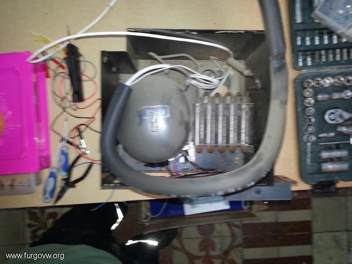

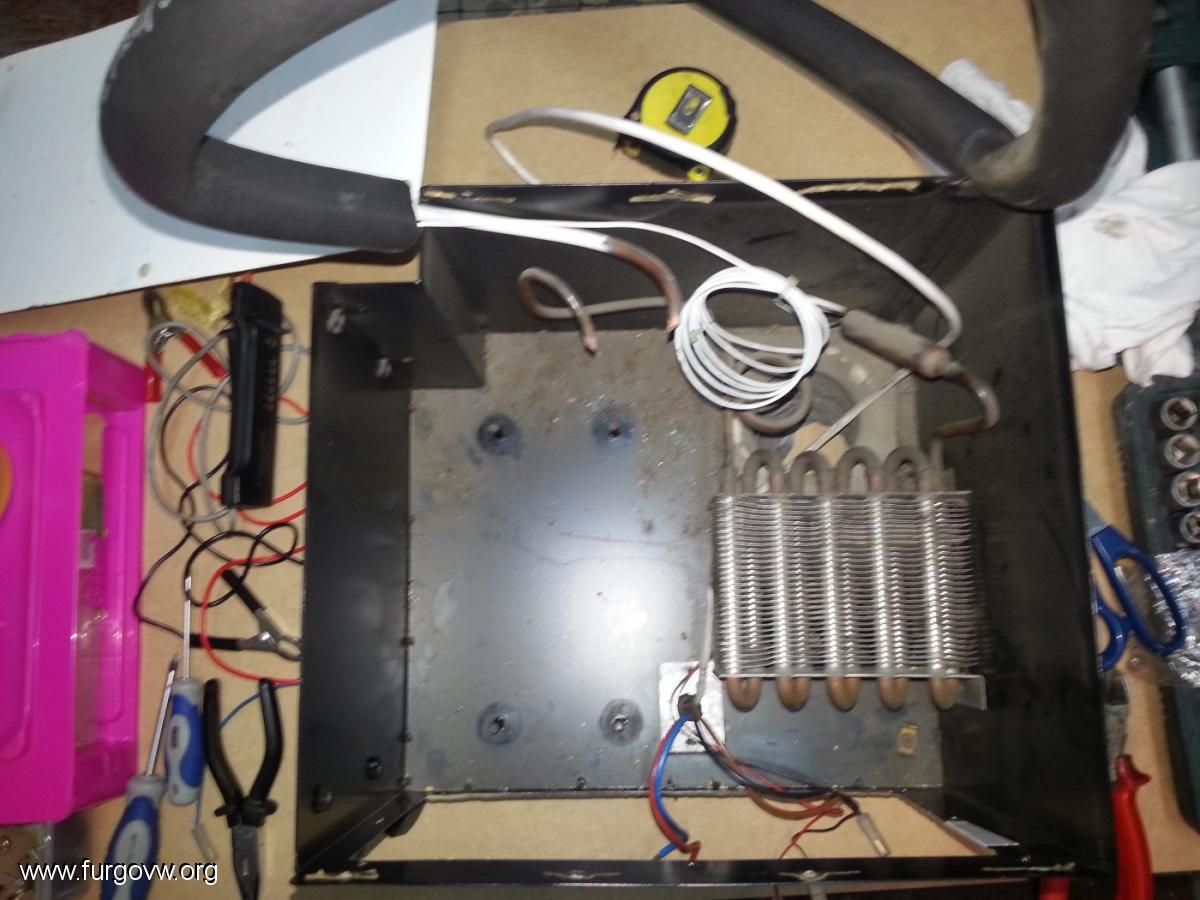

ahora toca buscar el compresor me han llegado  a pedir 1200 pavos por el compresor y la ecu una barbaridad al final encontre un compresor de ocasion es un secop y me ha costado 175 euros ya en la casa con un año de garantia, no se si puedo hacer publicidad si no hay problema que me lo comunique y no tengo problema en decirlo.
el caso es que para montar el compresor necesitamos un frigorista para limpiar el circuito hacer el vacio y meterle el gas a mi me  lo hizo un amigo  me llevo 70 euros mas o menos bien ya que vino a mi casa a instalarlo.

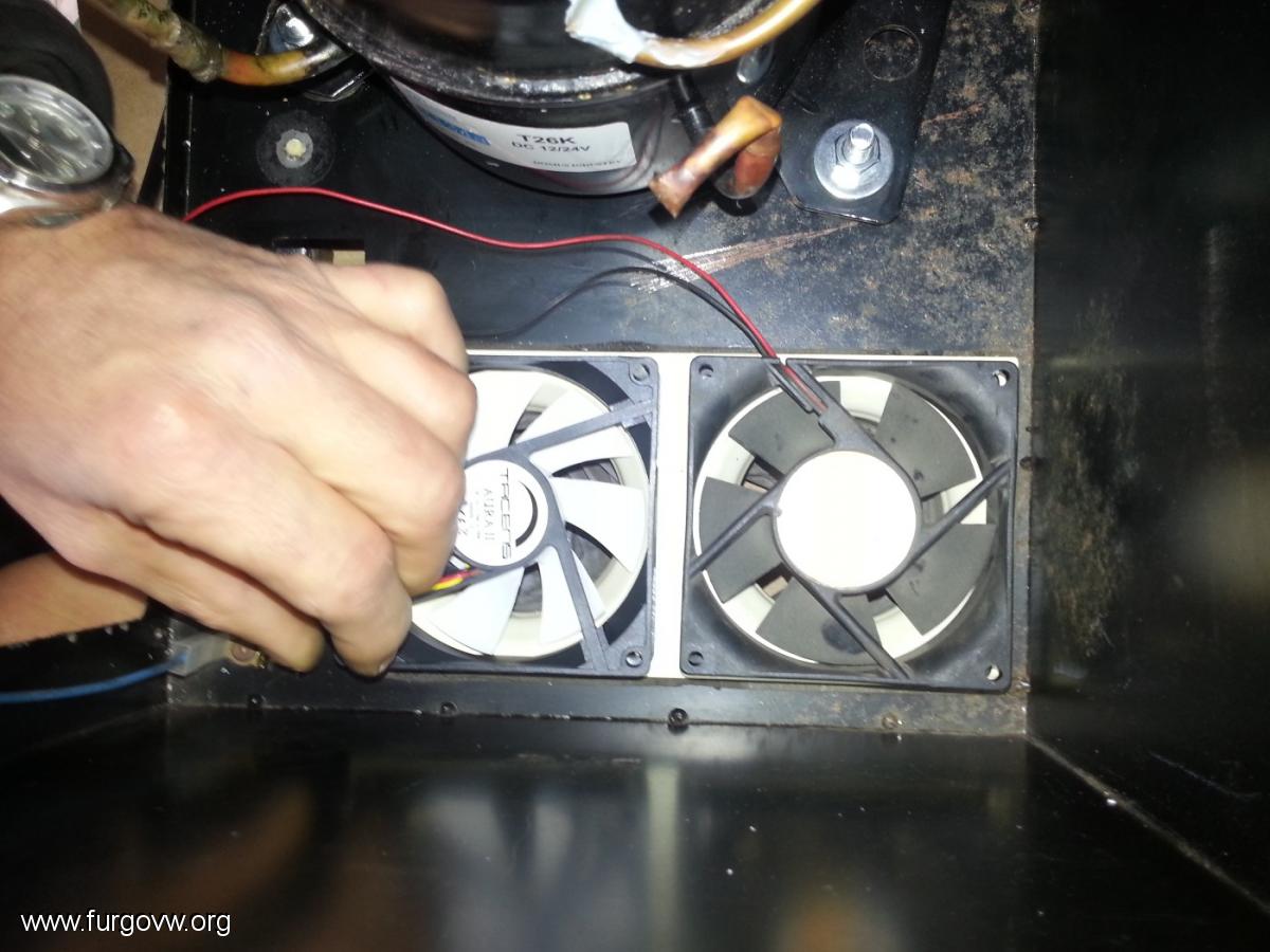

ya aproveche para ponerle como hay en un hilo un ventilador mas de refuerzo que asi como se ve en la foto queda  ya todo instalado compresor y dos ventiladores

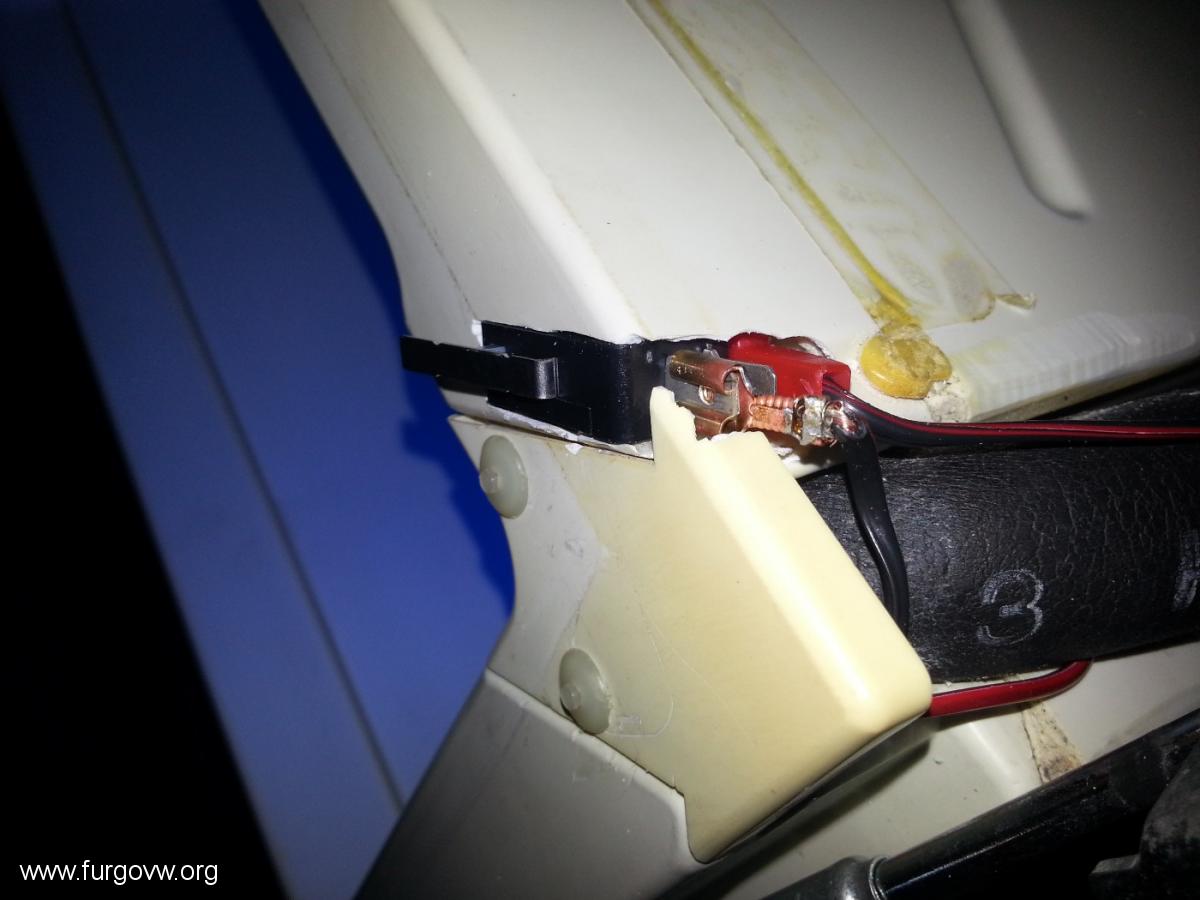

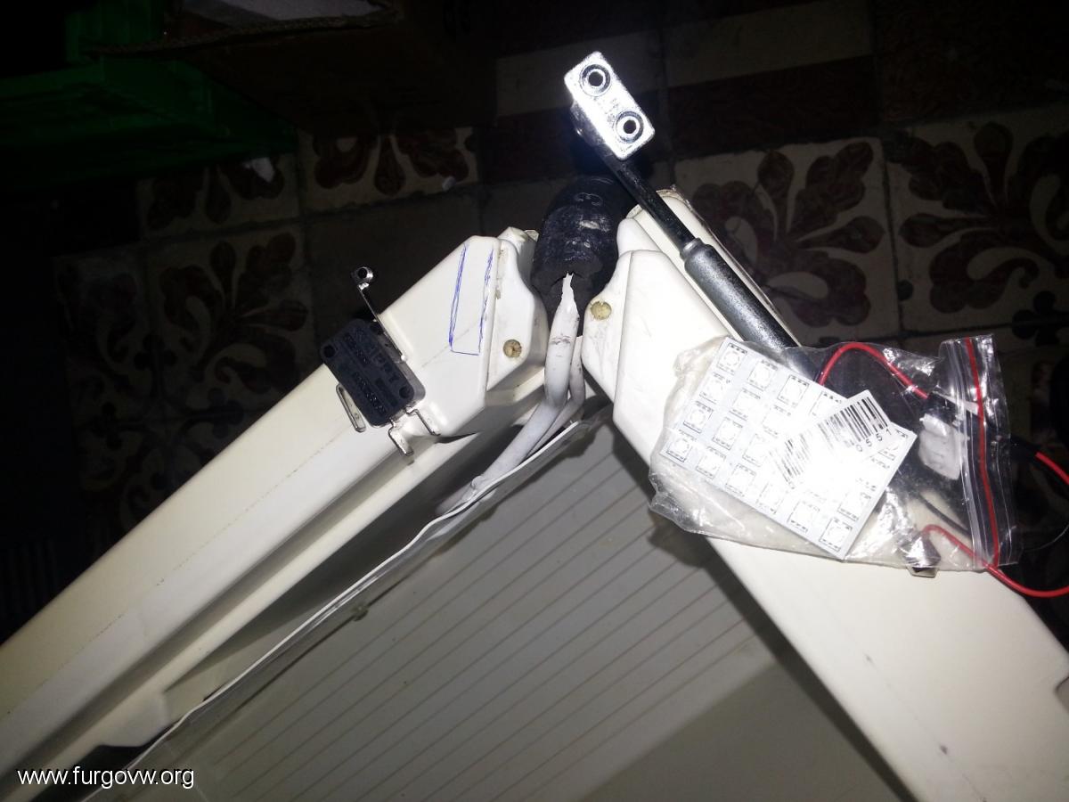

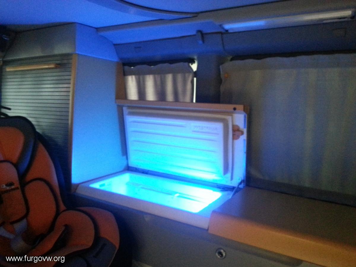

ya tambie le e puesto una luz molona un led accionado por un micro contacto ya que es lo mas apropiado y facil de conseguir y barato 2,50, la corriente se la cogi  del foco que hay en la cocina solo hay que quitar el plastico del pilar de la a furgo y con  una guia de electrisita le meti el cable.
unas fotillos de la intalacion

ya estando lista la nevera con sus respectivas pruebas fuera de la furgo toca ponerla lo o primero es limpiar el alojamiento
un vez limpio lo que tenemos que hacer es seguir todos los pasos al contrario metemos la nevera ponemos la tapa y con ayuda porque yo lo hice solo y me dio el subimos la nevera para respetar los agujeros de anclage de los angulos sobre todo hay que estar  seguro de que cierre hermetico para que no pierda frio
bueno pues asi queda ya en la furgo
y despues de  una hora andando estos son los grados que me marca
bueno pues por fin tengo ya mi nevera de lujo latas frias de cerveza,red bull,coca y en fin lo que es subir el cache de mi furgo .malabares

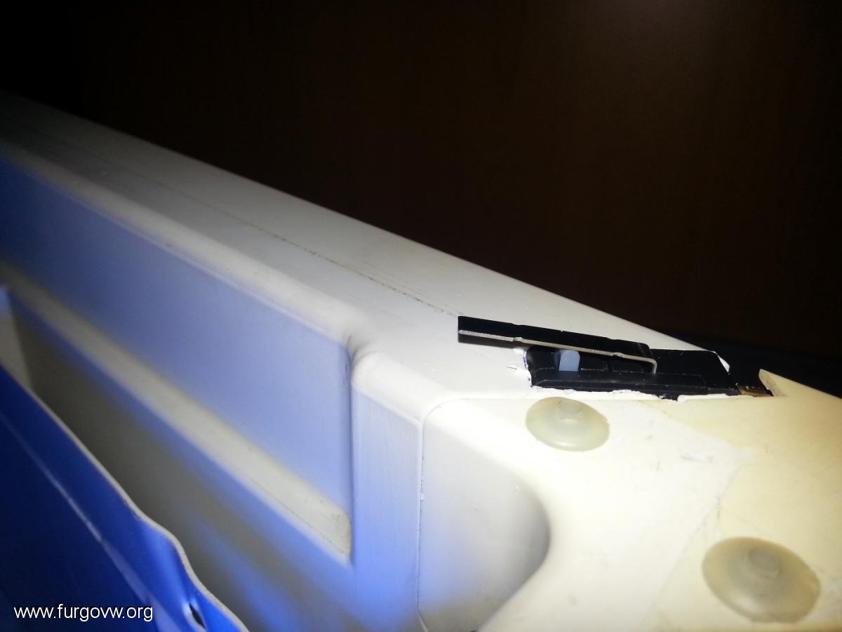

Me pongo a desmontar la nevera y manda huevos... efectivamente todo está puesto como en la tuya, excepto que lleva otro tornillo desde el mueble de la derecha y los ángulos que aguantan la nevera bajan menos (los colisos son mas cortos). Pero resulta que no hay modo de bajar la nevera y acceder a las bisagras de la izquierda de la tapa, ni quitando el angulo de apoyo de la nevera (que estuve dos horas con el hueco que hay y los tornillos estaban apretados a saco), aún así toca la nevera en el paso de rueda. El caso es que he tenido que romper la bisagra de la izquierda y me está tocando reacerla...   A ver si cuelgo unas fotos por si le pasa a otro.

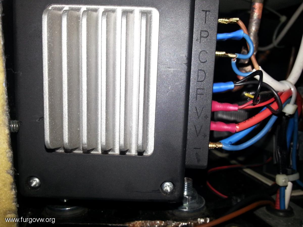

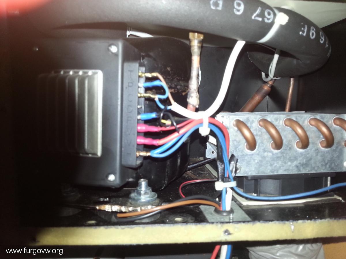

Hola de nuevo! Veo que en el módulo de control antiguo tenías una c sin conectar, y en el nuevo has conectado la c y la p a un cable azul, ¿De dónde has sacado ese cable?, ¿ Son 0v?. El módulo nuevo cambia respecto al original y no se que hacer con la c y la p!
KRATOS
Cita de: e-cat en Abril 19, 2014, 00:22:49 am
En la Danfoss, el C es el comun, el P es el tension guard, o el paro por bajada de tension de bateria, mediante resistencia intercalada, y el T es termostato, .palmas .palmas .palmas
e-cat
Cita de: KRATOS en Abril 22, 2014, 18:19:17 pm
[/quote
¿ Entonces el C lo conecto a los 0v?  De la centralita de la furgo sólo me llega el cable para el T...
