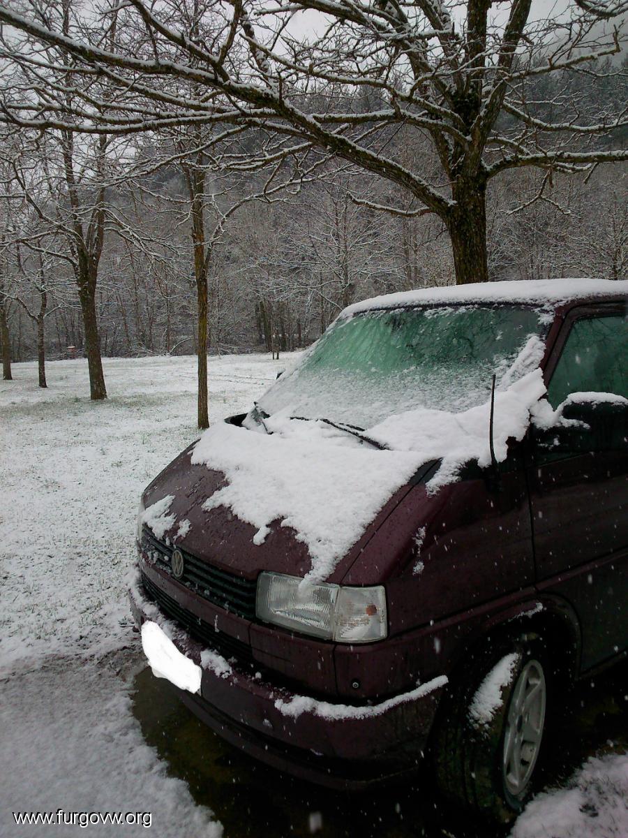

Y tras este rollo os cuento, la mía es una T4 '92 2.4D, con 278.000 km ya a cuestas, aunque el motor tiene unos 100.000 menos. No llego al año con ella y sigo descubriendo cosillas y, sobre todo, disfrutando más cada día de ella. Por desgracia, no puedo dar un hilo de la presentación, mi camperización es la camperización interminable. Acabo de volver de viaje ayer de Navarra, y me he decidido a hacer un último cambio en la distribución, espero que definitivo... En cuanto la tenga, y espero que sea muy pronto, aunque sea de modo provisional haré la correspondiente presentación. No obstante, para que le veáis la cara, aquí os pongo una foto después de dormir en Ochagavía (Navarra) la noche del 26 al 27 de Febrero.
En el interior llevo un mueble multiusos, muy en la línea del de jag (de quién copié la idea de la pata plegable, muy útil), aunque en mi caso quedan aprovechables los 3 asientos posteriores, pues queda sitio para las piernas. De hecho, la nevera a 220V va a quedar justo delante de ese asiento "condenado por muchos  :'( " y además servirá de soporte para la cama. La batería de 100A y el inversor de 1000W van bajo el asiento del conductor y no llevo los asientos de la fila central.
Tengo ganas de terminar de una vez, y de hacerle fotillos y publicarlas.
