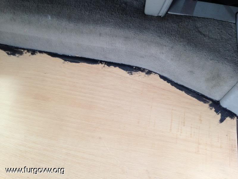

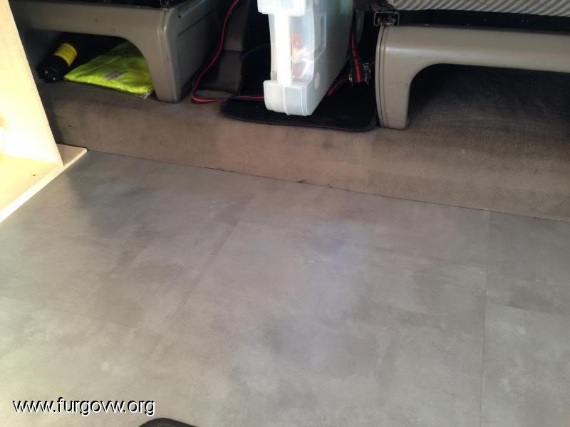

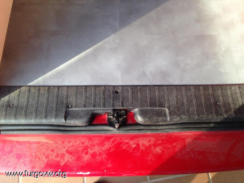

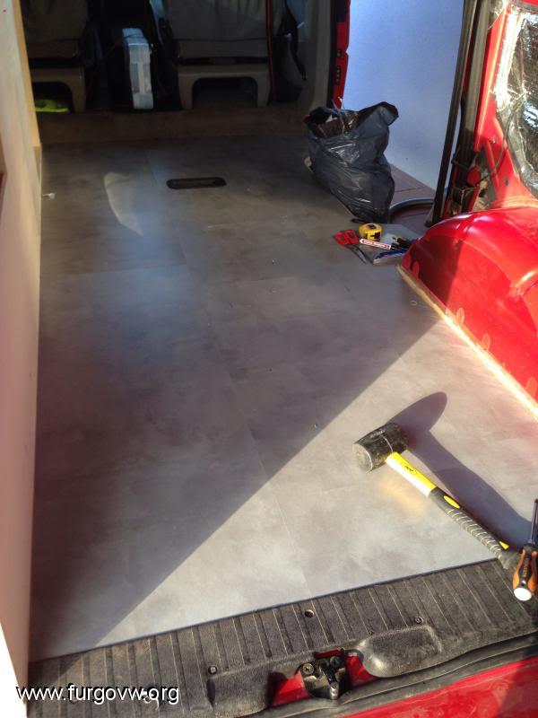

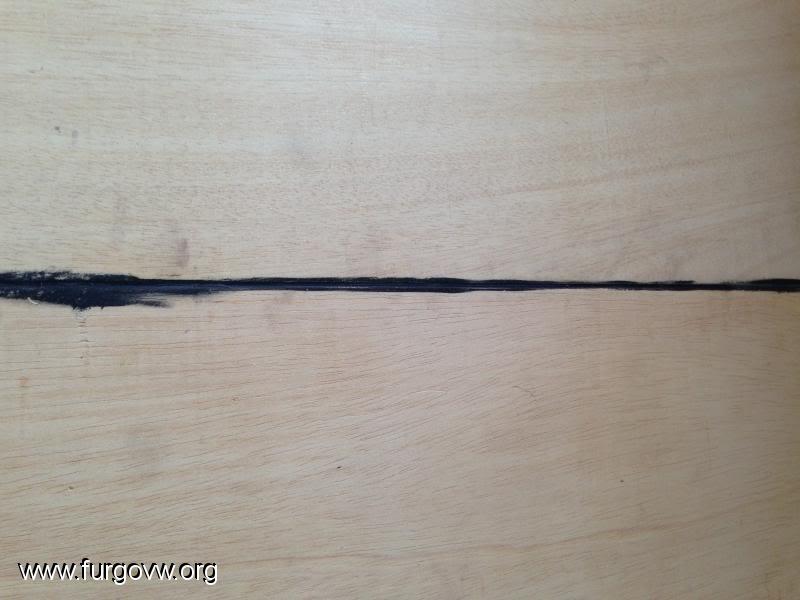

Nuevos avances

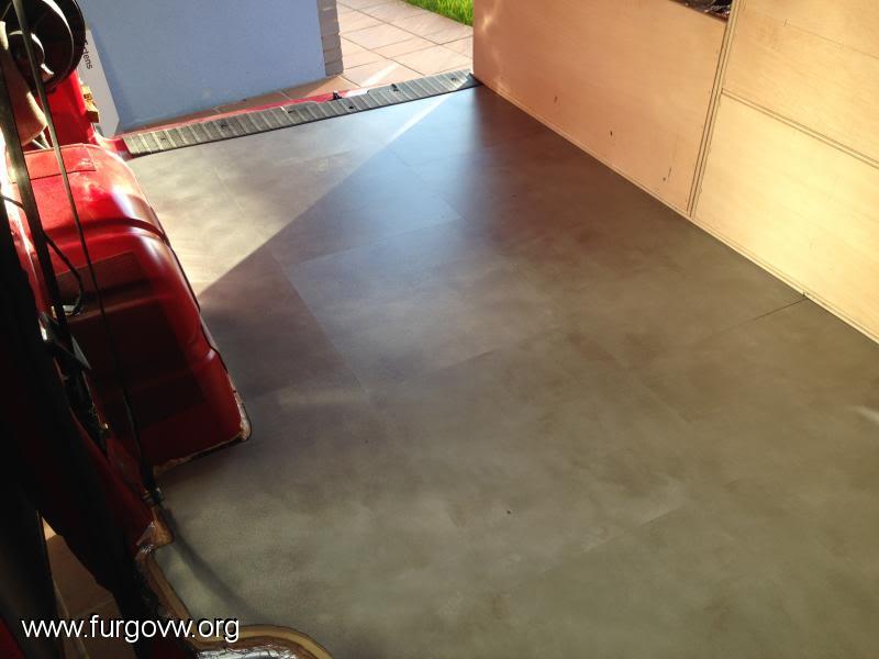

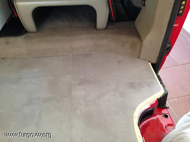

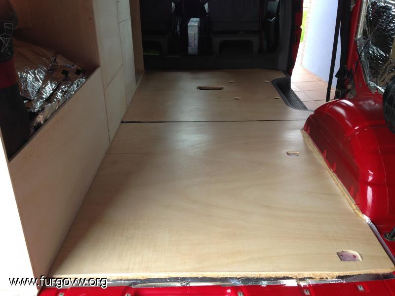

Sellado de las juntas en los tableros del suelo
Preparando el contorno
Y suelo finiquitado

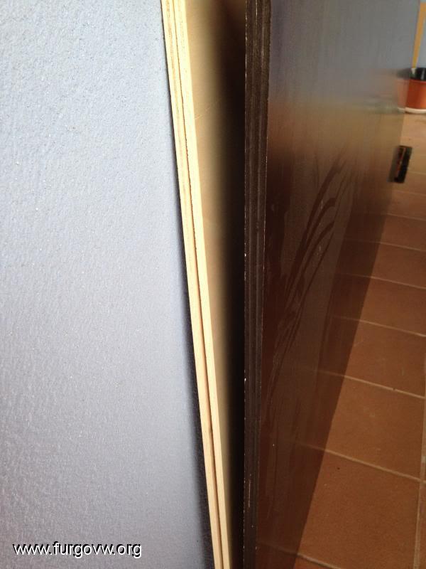

Ayer me traje para casa los tableros necesarios para ir acabando con el mobiliario

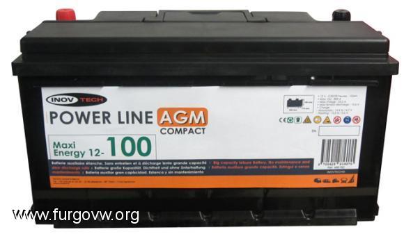

Y.... me voy a liar ya con la instalacion electrica, tengo la seleccion de las cosillas que voy a pedir, os dejo el listado para que le echeis un vistacillo por si algo no es lo adecuado, algo se me pasa por alto...
Bateria
http://www.bateriamegastore.es/product/AX+595+850/
Kit rele (entiendo que con este rele me es suficiente, verdad?)
http://www.ebay.es/itm/Kit-Rele-Separador-Segunda-Bateria-para-Camper-4x4-AC-/220600457477?pt=LH_DefaultDomain_186&hash=item335ccfd905&_uhb=1
Porta fusibles de 8 ranuras
http://www.ebay.es/itm/Portafusible-4-6-8-Vias-Portafusibles-Tapa-Conector-Lateral-Fusible-Furgo-4x4-/221311533624?pt=LH_DefaultDomain_186&var&hash=item3387320238&_uhb=1
Voltimetros
http://www.ebay.es/itm/2-x-Voltimetro-Digital-Led-12v-24v-4-5-30v-DC-CC-Voltimetro-Medidor-Bateria-/321262763195?pt=LH_DefaultDomain_186&hash=item4accc0bcbb
Interruptores
http://www.ebay.es/itm/5-x-Interruptor-Circular-Led-12V-B-Encendido-/320741956446?pt=LH_DefaultDomain_186&hash=item4aadb5db5e
Toma corriente tipo mechero
http://www.ebay.es/itm/Toma-de-Mechero-Hembra-Doble-12v-Plastico-Tuerca-Moto-Encastrable-Tapa-24v-/321298482140?pt=LH_DefaultDomain_186&hash=item4acee1c3dc
Si veis algo raro...decidme, que voy a pedirlo ya y no quisiera meter la pata...jeje

Pasate por lulakabaraka, te registras y entras con el código de oferta ...501 creo que es busca en el foro, y pilla las baterías de 100Ah , entran perfectamente bajo los asientos nuestros portafusibles y demás te sale mucho más rentable creo.La batería ronda ese precio creo pero la de 100Ah, la de 120 no entra y con dos va sobrado todo si le sumas luego placa solar al pelo.
Por cierto, qué asiento vas a poner de dos plazas, tienes pensado homologarlo para pasajeros luego?
Es peligroso, Frodo, cruzar tu puerta. Pones el pie en el camino y, si no vigilas tus pasos, nunca sabes a dónde te pueden llevar
jonymepeino
La plaza que voy a dejar atras es el asiento individual de la fila central (quitando la banqueta de 2 plazas), y el asiento cama de 2 plazas sera de fabricacion propia ya que, al ser inviable homologarlo de ninguna de las maneras, salvo pasando por caja gastando mas de 3000€...es la opcion que me queda
Tema bateria, la de luluka son 10 eurillos mas, pero es que la que pongo en el post anterior ya son 35€ mas de la que tenia intencion de comprar inicialmente, y paja a paja...
Por otro lado, no tienen disponibilidad, pone que a principios de mayo, si que hemos andado con festividades y tal, pero por medidas, aunque es mas corta, es mas alta que la que propongo yo

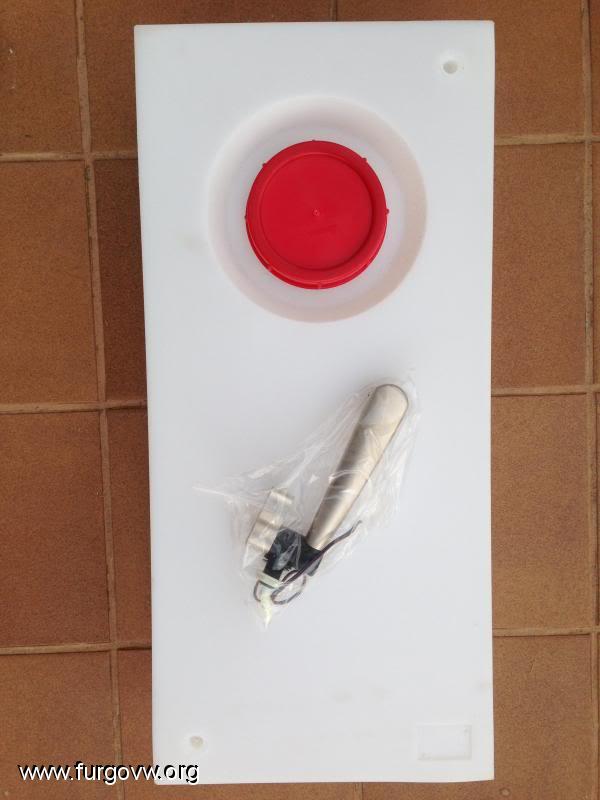

jonymepeino
Ya estan pedidos el deposito y el grifo, una manita para la eleccion de la bomba?? cuales son los criterios para la eleccion de la misma?? quiero algo economico para abastecer el grifo del lavabo y la ducha, aunque nunca de manera simultanea. Pensaba sacar una toma unica de la bomba, seguida de una antirretorno, para despues bifurcarla a cada grifo. Esta bien la idea??

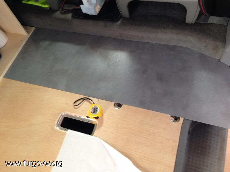

jonymepeino
Mayo 10, 2014, 01:12:35 am #161 Ultima modificación: Octubre 13, 2014, 03:51:10 am por jonymepeino

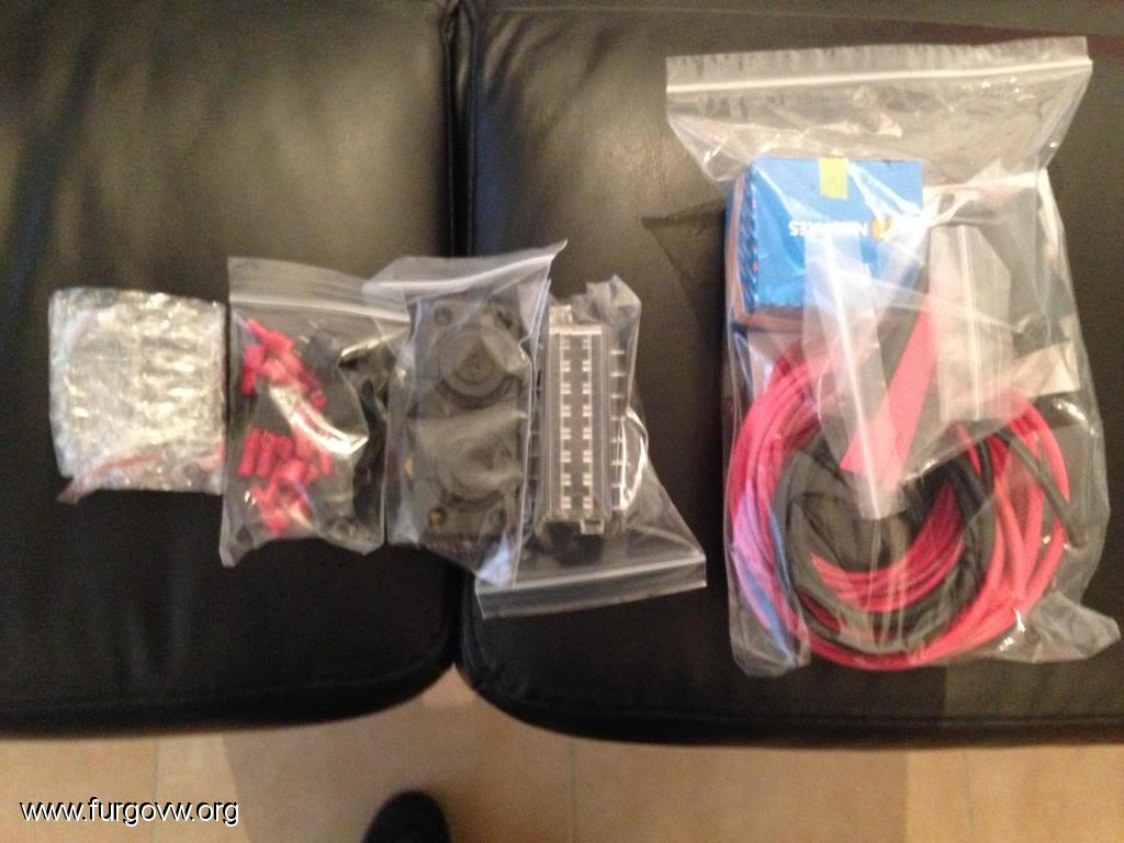

Hoy a llegado una de estas
Asique...si no pasa nada, mañana por la tarde empezare a preparar la instalacion, que por la mañana intentaremos darle otro apreton a lo que se nos ha quedado a medias hoy, dejo fotos con los avances

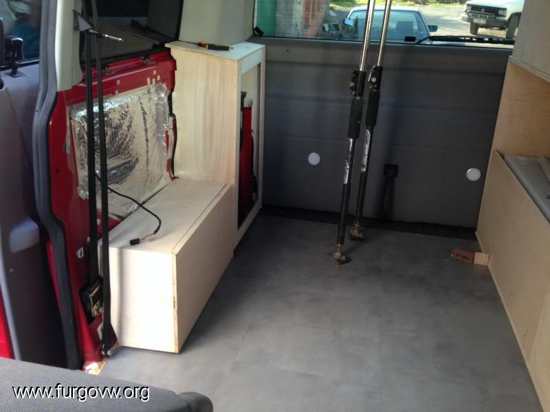

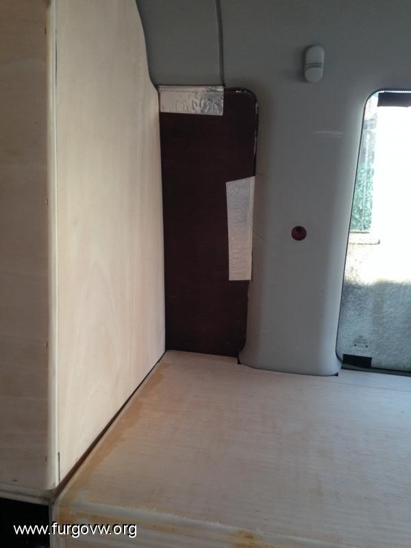

Ventana trasera con aislante reflexivo y panelada a falta de pintar y sellar el panelado

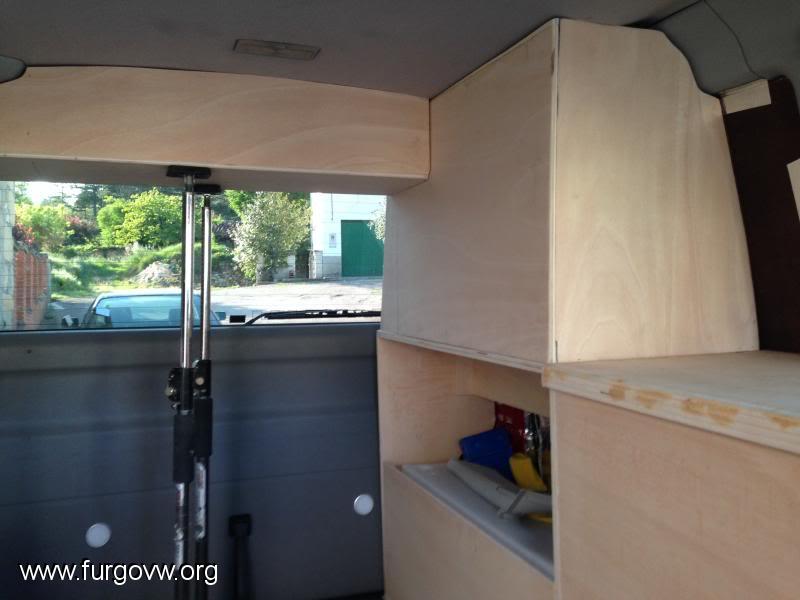

GEYPERVAN

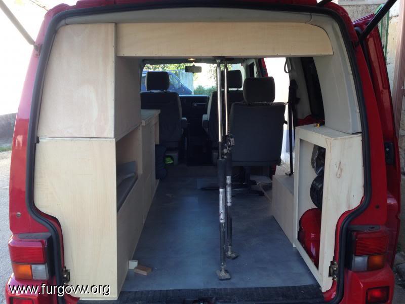

Con el mueblecillo de la derecha (donde va el aire trasero)  ¿no te va a quedar una cama demasiado estrecha?
En las Caravelle y Multivan al poner muebles tipo Cali penaliza espacio el aparato del aire, hubiera sido mejor que viniera en la izquierda de fábrica para dejarlo oculto en el propio mueble lateral...
En mi caso, al tener 2 puertas correderas, me planteé meter todos los muebles en la parte derecha, como los British, pero finalmente mantuve el asiento original y no lo hice.
Ya te falta poco!  ;D
jonymepeino
La verdad que con colocarlo a ras de suelo en lugar de tan alto, ya habrían solucionado gran parte del problema, pero claro...pensaría  que si no ponen trabas...no venden calis jeje
Queda una cama de 1,20 en la zona del cuerpo, y de la rodilla para abajo de 0,97, espero que no sea demasiado problema, es el lado de ella y mide 1,54 y como el largo de la cama va a ser de casi 1,90...
A ver si me permite el ancho del tablero redondear la esquina y si al final acolcho el tapizado no causa mucho perjuicio, mucho más no puede ajustarse, pero si lo hago pueden aparecer ruidos por vibración. En la zona alta si hay margen pero mis "especialidades" ya están causando tensiones familiares jeje
