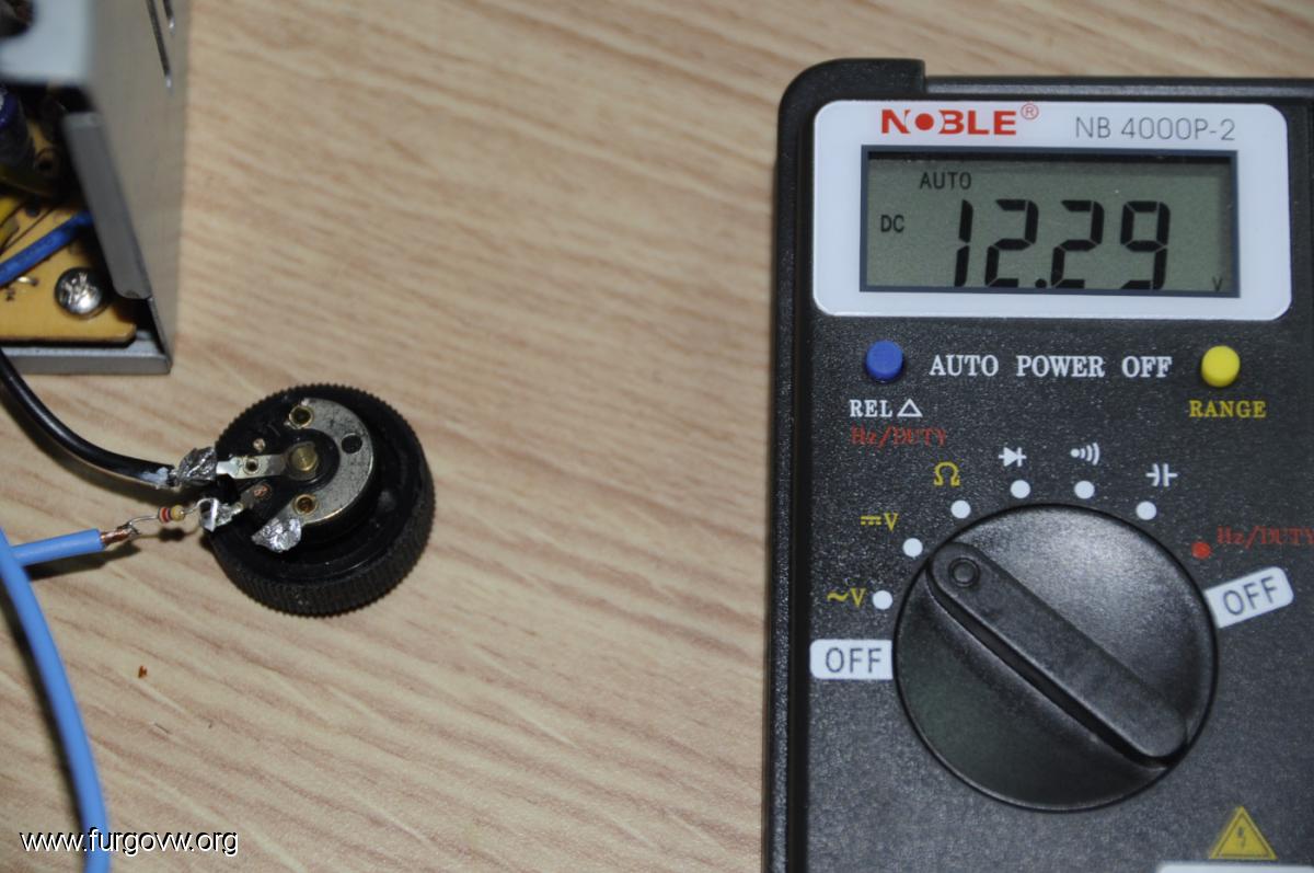

Lo primero que hago es asegurarme que funciona.  Utilizo una fuente de alimentación de ordenador de hasta 400W. Vaya pues no parece que funcione. Investigo un poco por internet y veo que colocando un led en las bornas del modulo de control, este me mandara un código de error mediante destellos. Qué raro me indica que el voltaje es bajo y por seguridad de protección de batería el compresor no arranca.

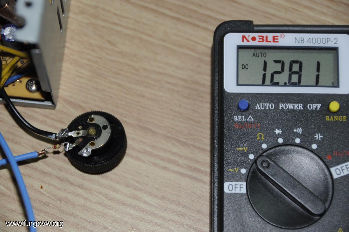

Efectivamente, meto el polímetro a la salida de la fuente y veo que salen 11,4v. Le pido a mi cuñado otra fuente...peor... esta da 11.2v.
Solución: subir el voltaje de mi fuente:

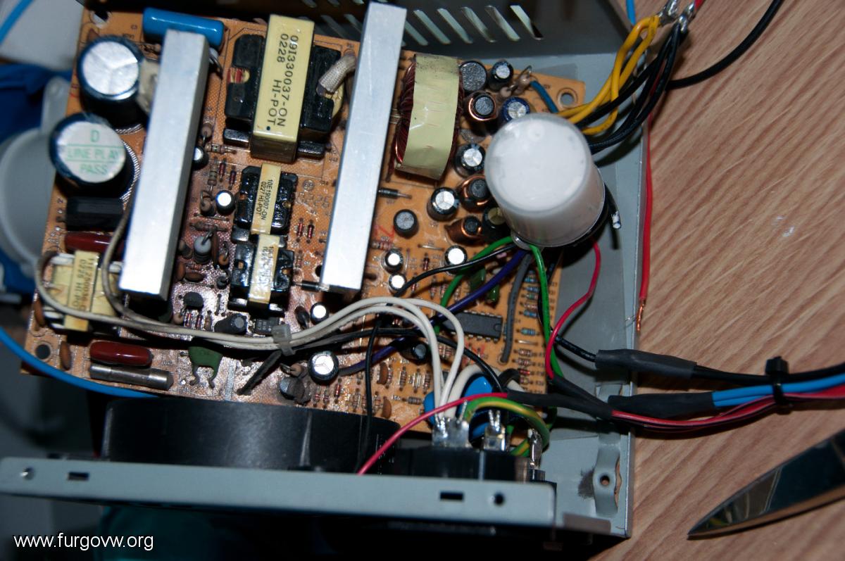

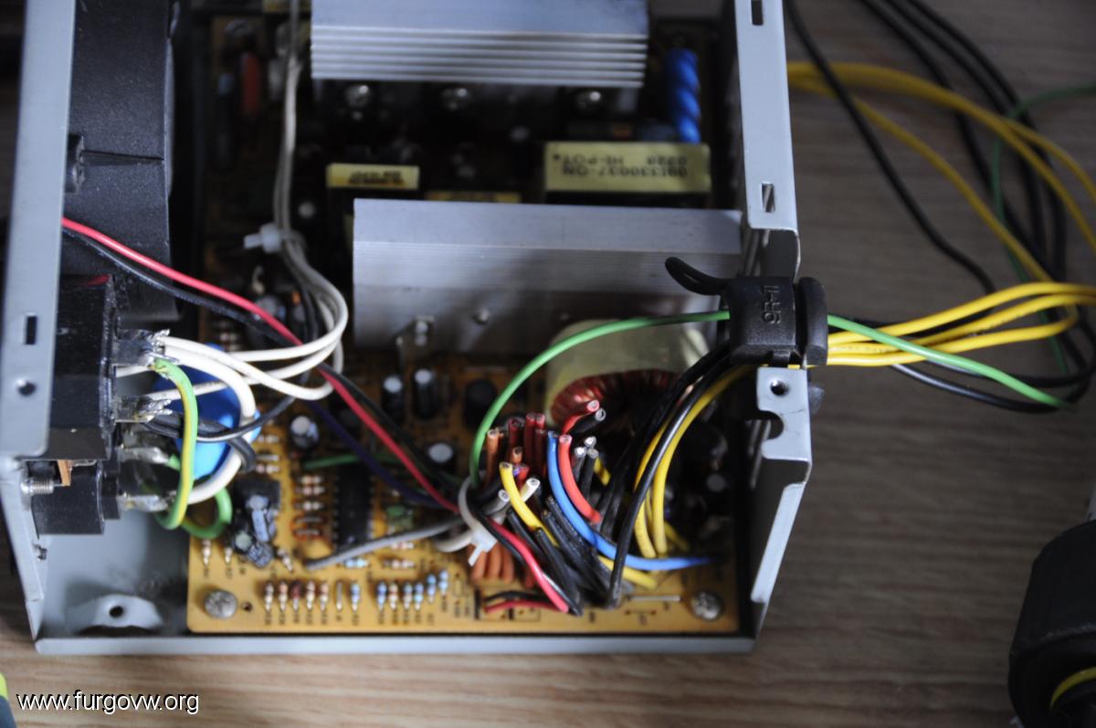

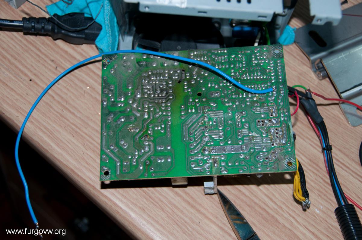

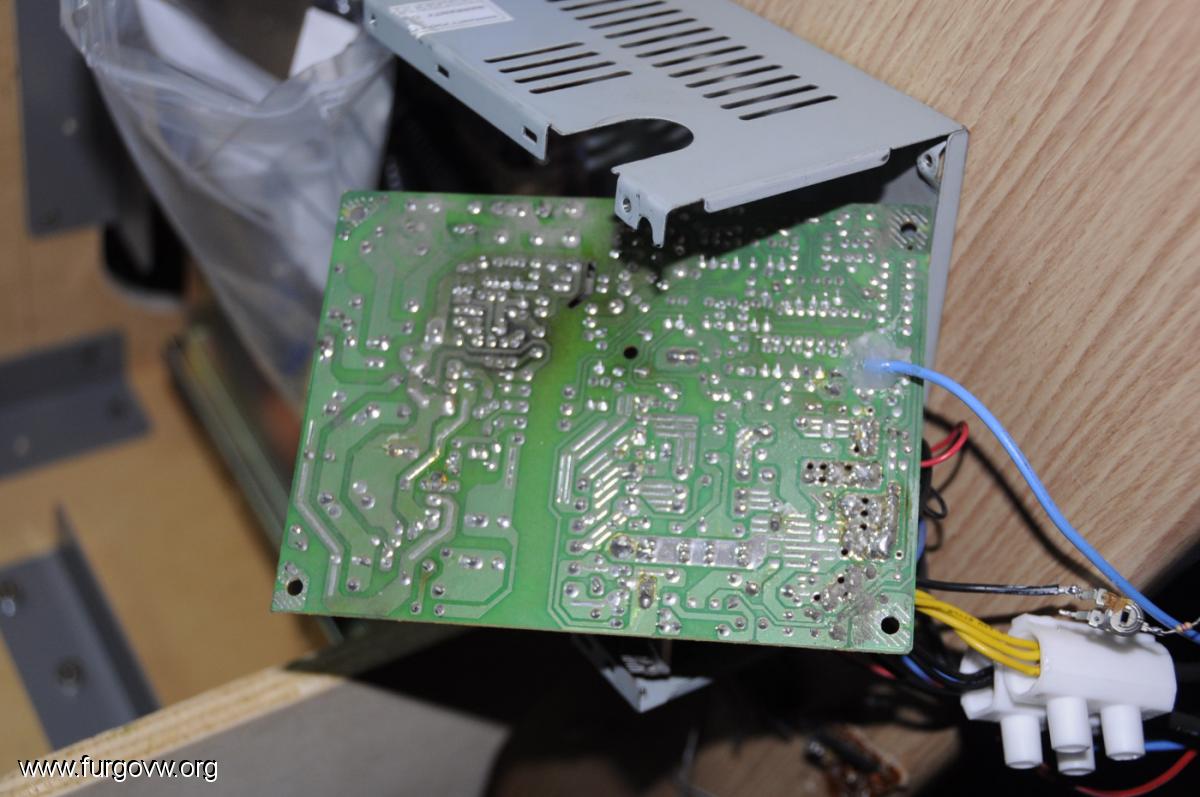

Tenemos que buscar un integrado TL494 y  localizar la patilla número 1, (a la izquierda de la hendidura que tiene el integrado visto de arriba). Una vez que nos situamos, a esta patilla, por abajo ( ojo! lo que antes estaba a la izquierda ahora está a la derecha), le soldamos un cable de unos 20cm, a este cable una resistencia de 4700 ohmios y en serie un potenciómetro de 10k o parecido y seguido un cable de negativo de la misma fuente (los negros).
Soldando en el TL494.
Protejo la abultada soldadura con pegamento de termosellar.
En mi caso utilice un potenciómetro del volumen de una antigua radio. Variando el potenciómetro subo el voltaje a 12,8v o 13 más o menos, de tal manera que cuando arranca la nevera casi bajara un voltio. Si lo subimos demasiado saltara la proteccion de la fuente y se apagara.

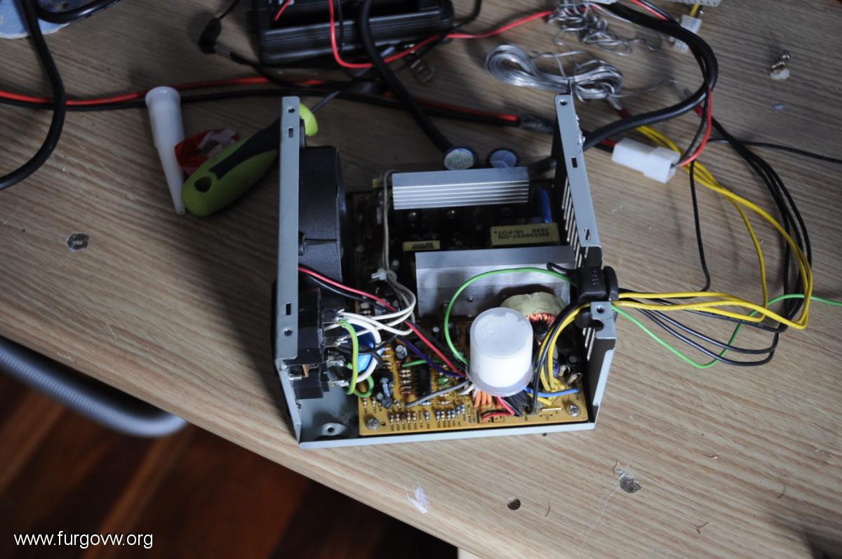

Lo que he hecho en la fuente además de subir el voltaje es juntar todos los cables amarillos (+12V)  entre si y todos los negros (0V ). Con ello saco un solo cable de +12v y otro de 0v.
Aqui se ve el cable verde, que con cualquiera negro hara que se encienda la fuente. Si lo pasamos por el contacto del termostato la fuente solo se encendera cuando lo diga el termostato.
De estos sacare dos cables positivo y negativo.  Luego mediante el cable verde y un negativo daremos marcha a la fuente, a no ser que la fuente tenga interruptor. Esto es interesante, porque si los pasamos por el contacto del termostato de la nevera, será la nevera la que nos haga de marcha paro de la fuente, sin que esta tenga que estar siempre encendida. También le he sacado en paralelo un interruptor a los anteriores cables, para encender a voluntad la fuente, en el caso que le ponga una toma de mechero hembra. Los demás cables los he cortado y aislado con un tapón de plástico con sika.

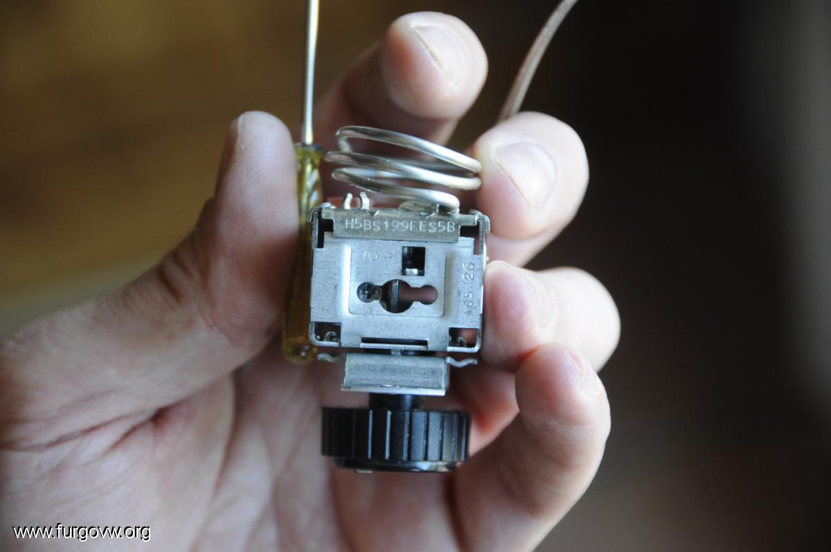

Hago unas pruebas y....el termostato no para ni estando al mínimo. Ala, a desmontar el termostato.
Uno de los tornillos regula la temperatura a al que corta el compresor (abre el contacto) y el otro regula la amplitud de la temperatura, es decir si la temperatura de consigna es de 5ºC, regulando el otro tornillo el compresor parara a 3ºC y se encenderá a 6ºC, es un ejemplo.  Si no estaría haciendo marcha paro cada minuto. Pues eso le enredo un poco con los tornillos de regulación del bimetal, monto todo y funciona!!! Ha sonado la flauta. Hace el marcha paro. Solo tengo que regular la temperatura y su amplitud, mediante los tornillos antes mencionados.

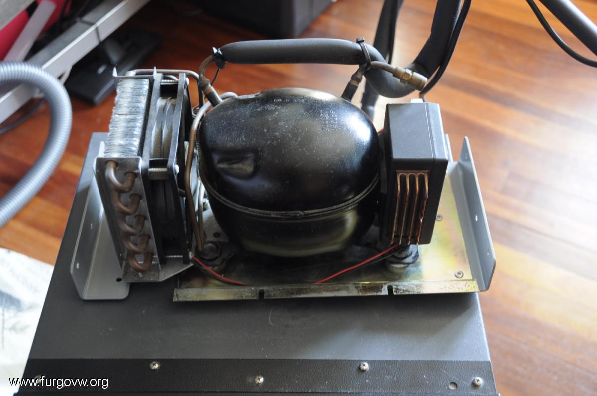

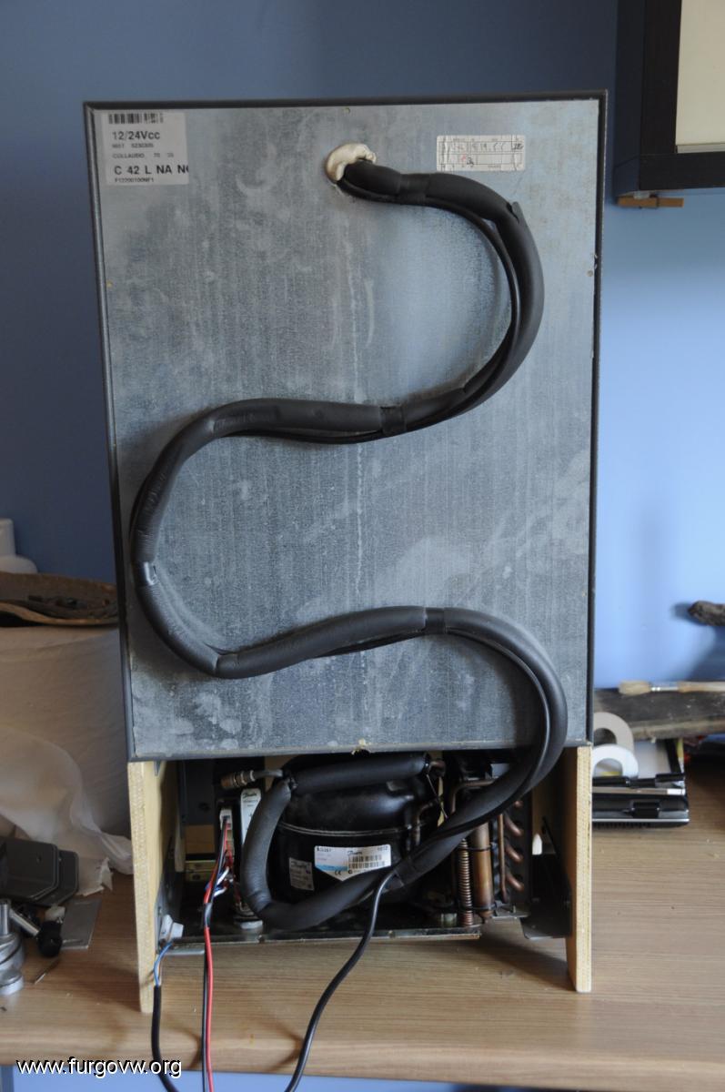

Otro problema que planteaba esta nevera es que hacer con el compresor exterior. Estas neveras vienen preparadas para barcos, autobuses, pero para dejarlas fijas y poner el compresor en algún txoko. En mi caso la tendría que convertir en nevera portátil.

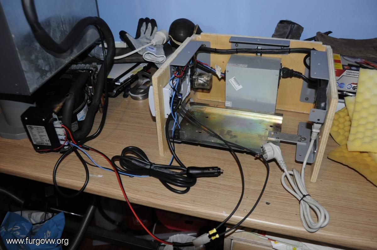

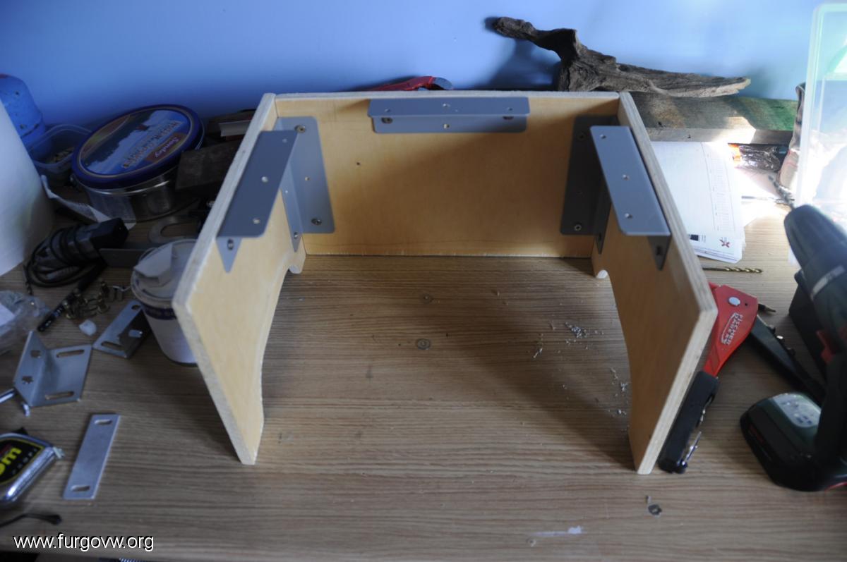

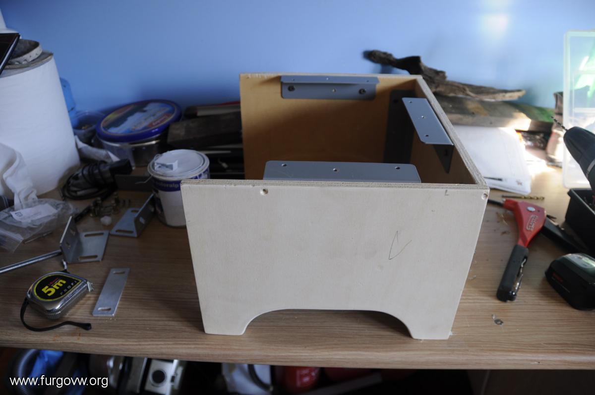

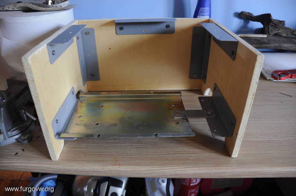

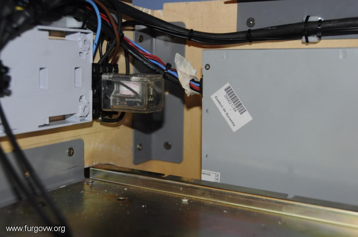

Así que se me ocurrió hacer un cajón debajo de la nevera, donde meter el compresor, la fuente de alimentación, unos enchufes (ya de paso), relé,  etc.... El volumen total que ocupa todo el conjunto quizas sea algo mayor con el cajon, pero en mi caso me resulta mas comodo en "modo compacto"

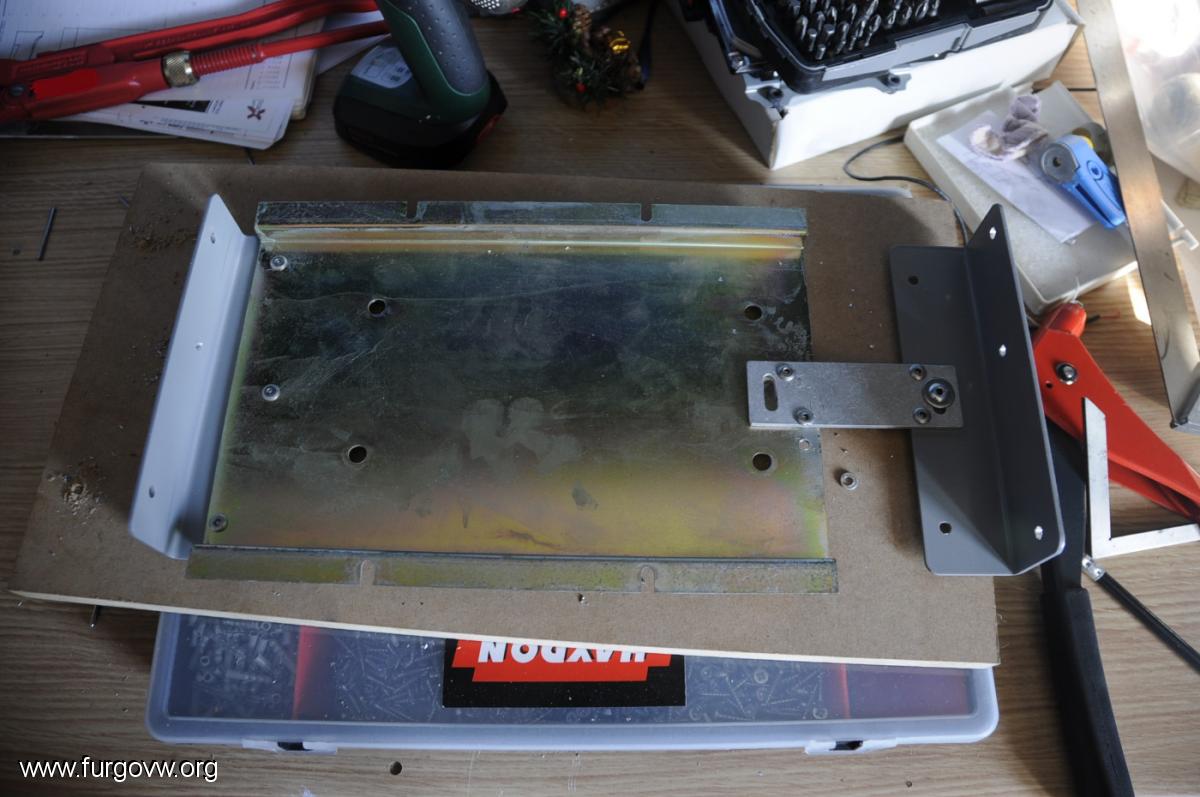

La base de chapa del compresor dada la vuelta me servirá para amarrarlo al cajón.

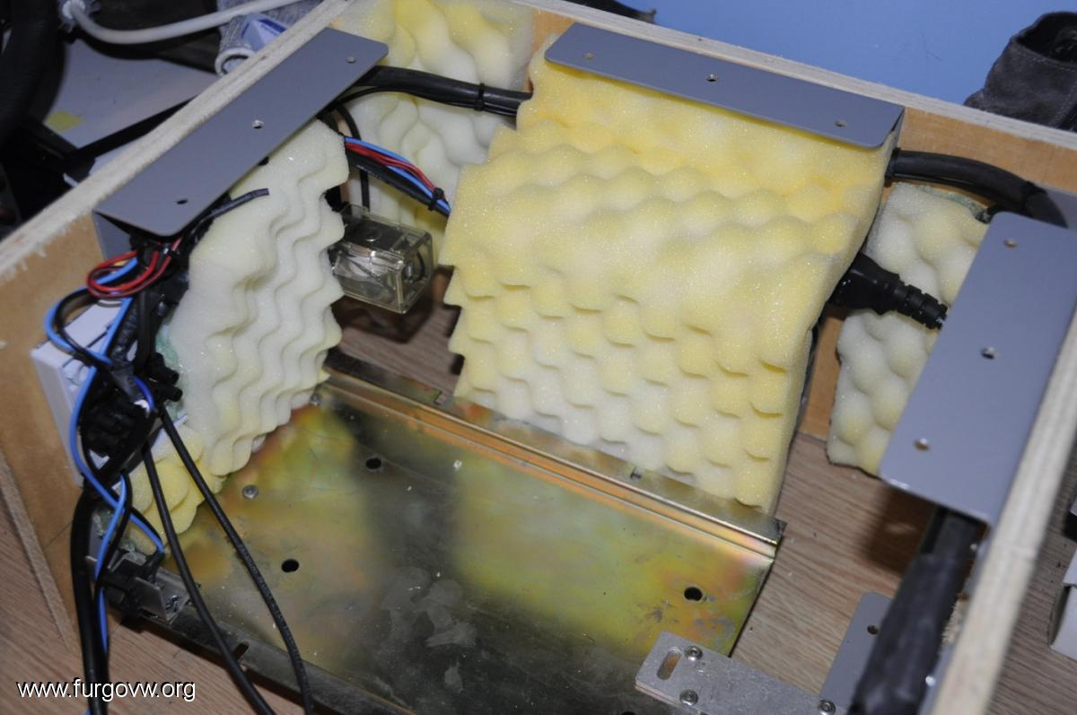

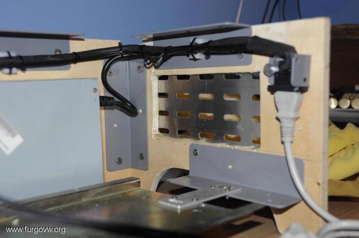

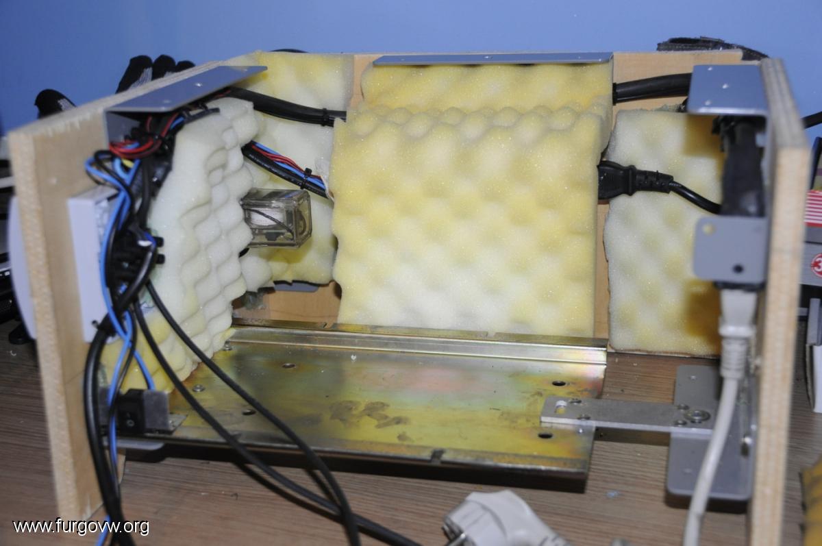

El cajón es de contrachapado de chopo. Le pondré rejilla de ventilación  y algo de aislamiento acústico, que el ventilador del compresor mete mucho ruido. Quizás lo cambie por uno de 12cm también, pero silencioso. De ordenador.

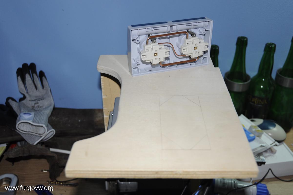

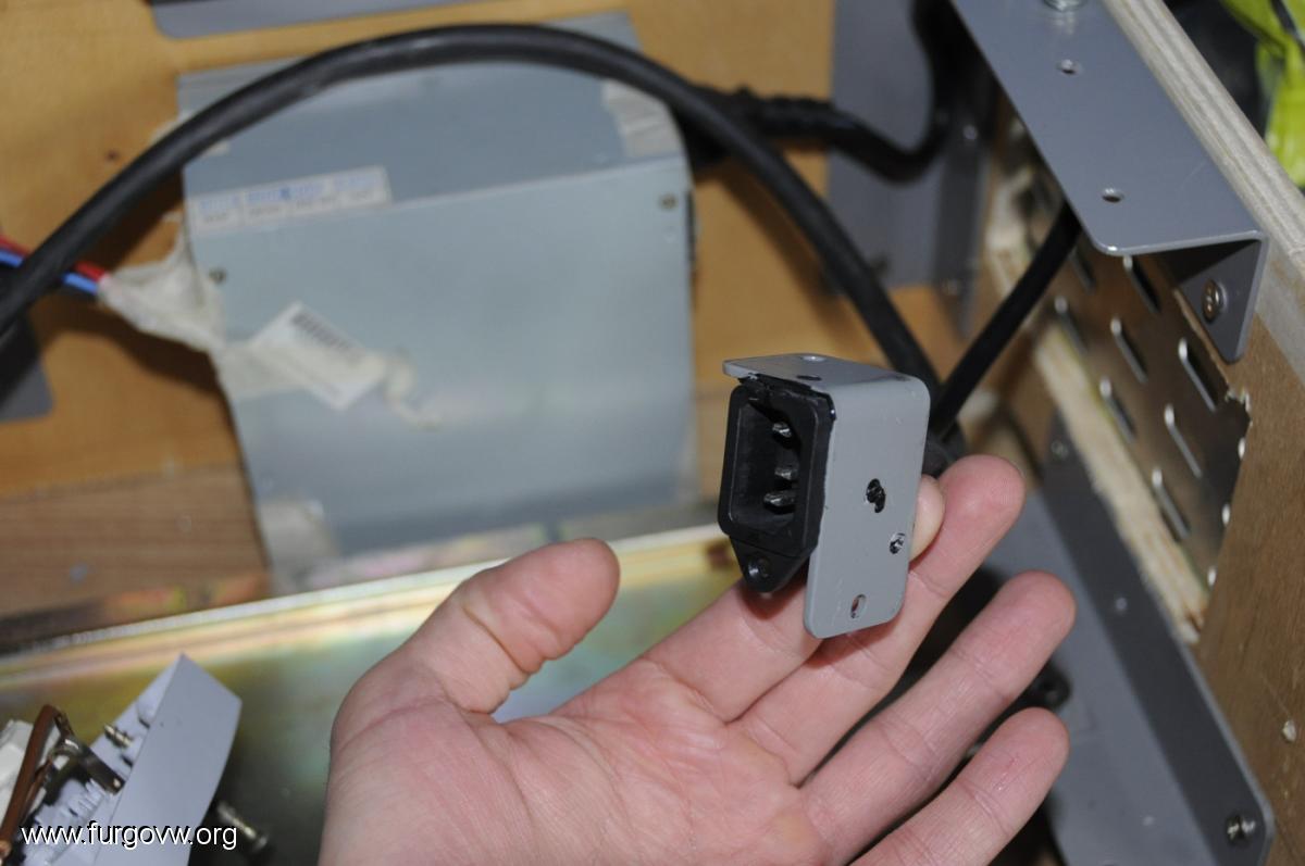

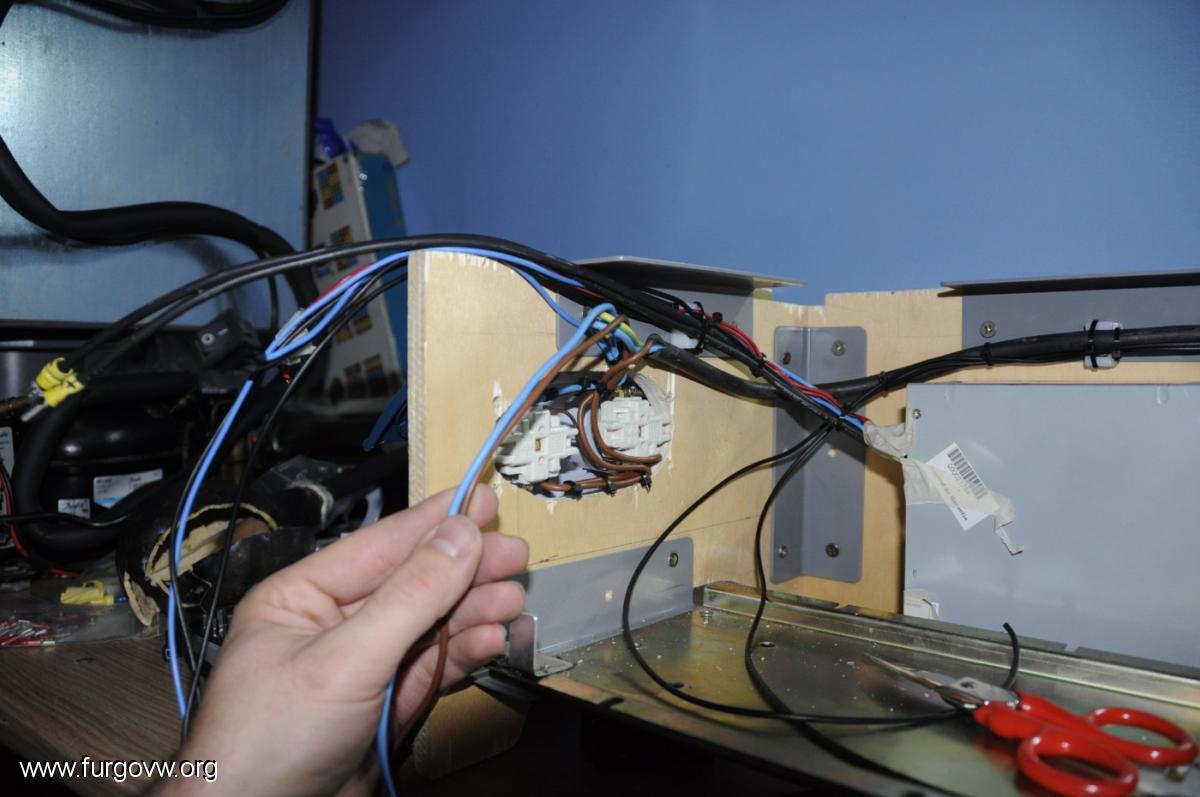

Aprovechare una toma de 220V de otra fuente de ordenador y su cable, para enchufar y dar corriente a la fuente y en paralelo pasar la corriente a los enchufes exteriores. Más que nada, porque tenemos pensado sacar la nevera fuera de la furgo en los campings. Y de esta manera tendríamos unas tomas de 220V a mano, que no bienen mal.

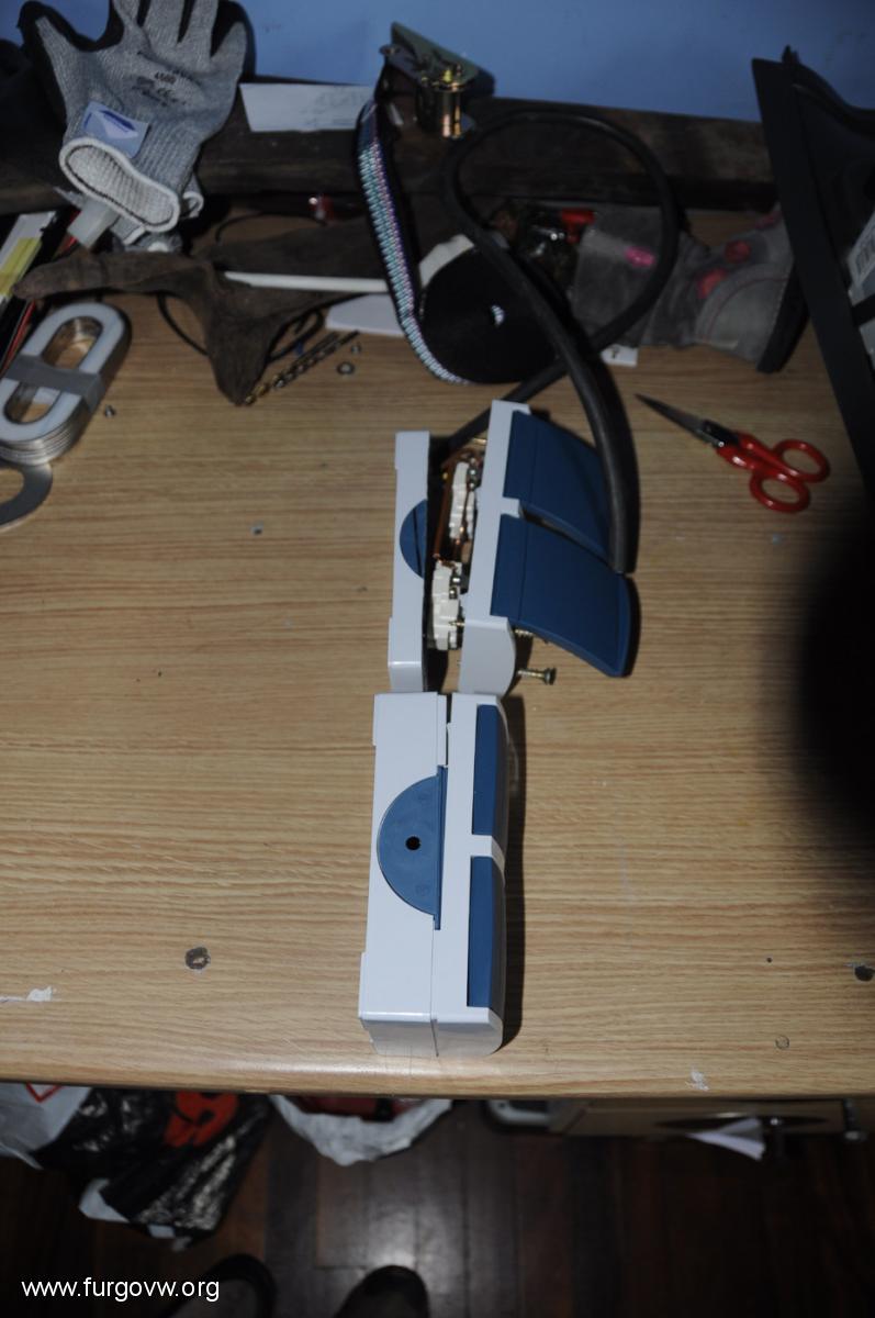

Aqui  se aprecia la diferencia entre las dos cajas: la de abajo original y la de arriba le he cortado la misma medida del grosor de la madera, de tal manera que hare un sandwich (parte enchufe, madera, parte trasera de enchufe). Asi puedo amarrar y mantener el grosor de origen de los enchufes. Una de mis complicaciones tontas.
Saco también una toma de mechero macho, para suministrar 12V directos desde la segunda batería.

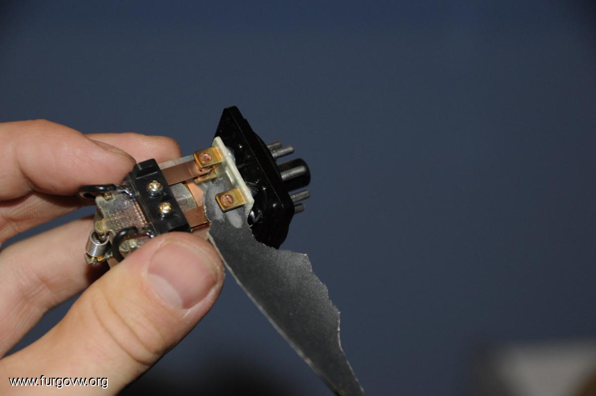

Si conectara el frigo a 12V de batería y por descuido conectase también 220V en la fuente, podría tener un serio problema o al menos eso creo. Para que esto no ocurra, mediante un relé de maniobra, de dos contactos cerrados , dos abiertos ( seria más recomendable 4 y 4), bobina de 220V y 5A lo soluciono. De esta manera nunca se encuentran los 12v y los 220v. Tenía por ahí un relé viejo, al que le he pasado una lija de 800 a los contactos, ya que estaba algo usado y así le quito la carbonilla.
Nota: después de unos meses en funcionamiento, le he puesto un relé de 4 contactos conmutados, que era lo suyo.
El cable de 12v de la batería pasa por un contacto normalmente cerrado NC y el de 220 que alimenta la fuente pasa por un abierto NO. Estando en condiciones normales en la furgo, el relé esta en reposo y pasan los 12V de la batería a la nevera directamente, pero en el momento que le entran 220V a través de la toma exterior de la furgo o casa, la bobina del relé se excitara, el contacto cerrado (12V) se abrirá y el contacto abierto (220) se cerrara. Cortara el suministro de la batería, pero la fuente de alimentación se pondrá en marcha y seguirá alimentando el frigo. No intenteis entenderlo, por que es un poco royo. ;D

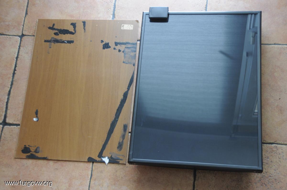

Tambien he decidido cambiar lo que es la chapa de madera de la puerta, por metraquilato de 3mm pintado por el reverso del mismo color de la nevera. creo que ha ganado mucho.
A la izquierda, la madera que estaba en la puerta. A la derecha, con el metraquilato.
