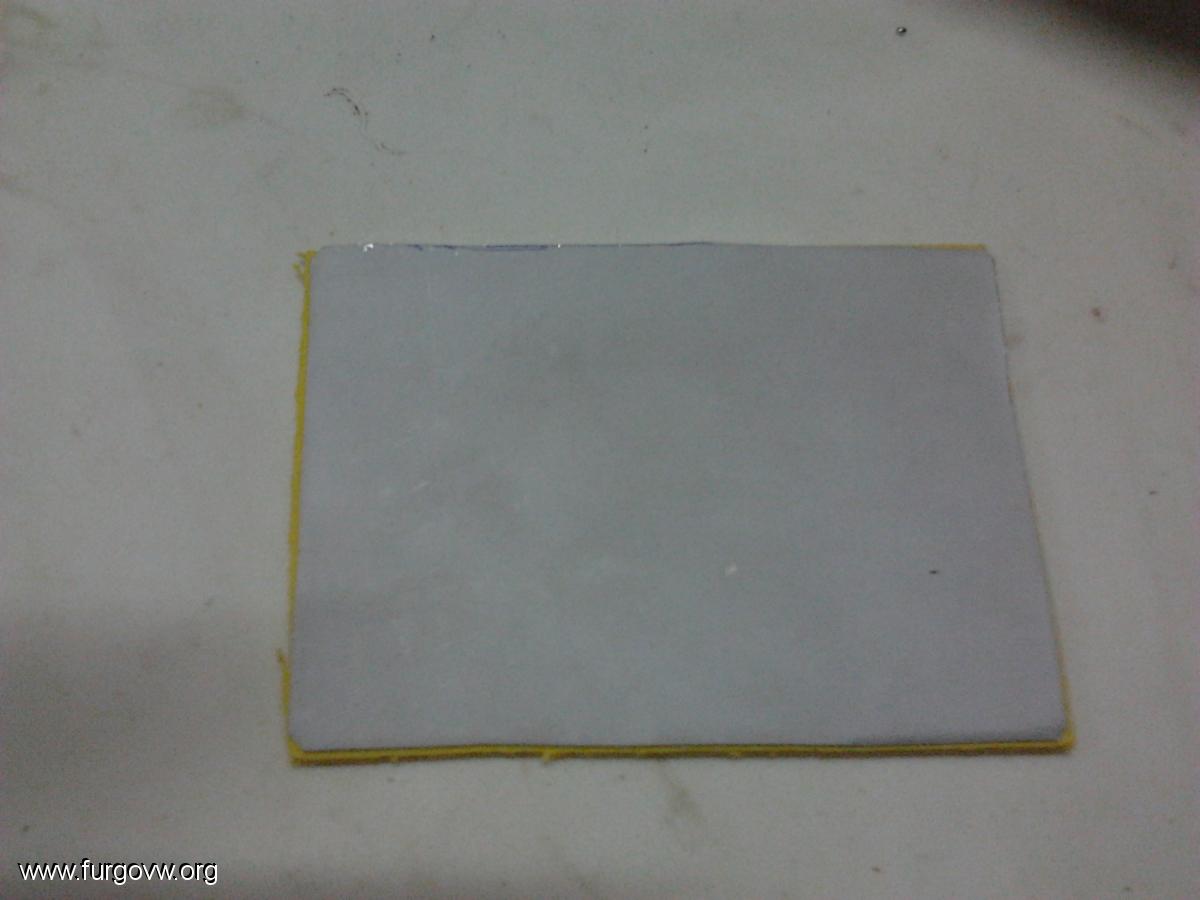

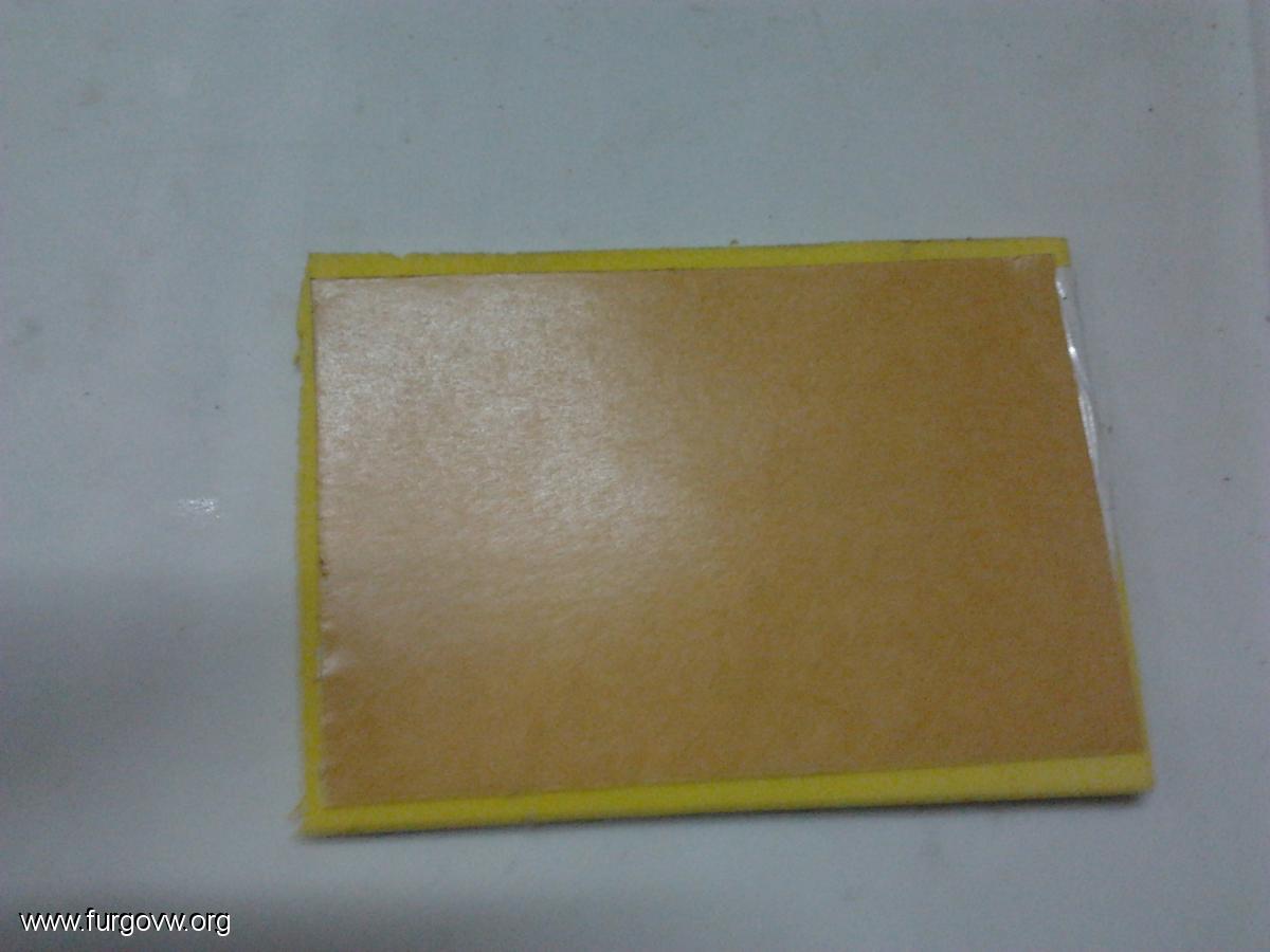

esta sera la base . (placa de aluminio de imprenta ) por que es ligerisima, brillante, fina, bonita, y por que la tenia en el local, y se corta con tijeras comunes......
a esto le pegamos una plancha de goma eva para que no pueda cortocircuitar con la placa de aluminio.

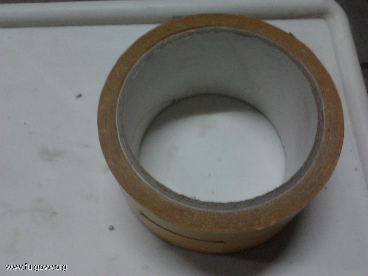

esto lo pego con cinta de doble cara

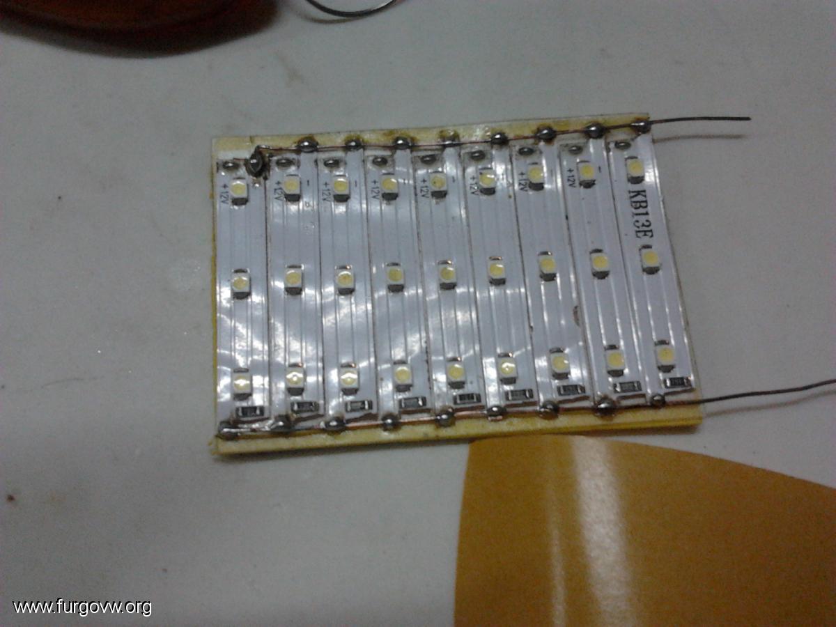

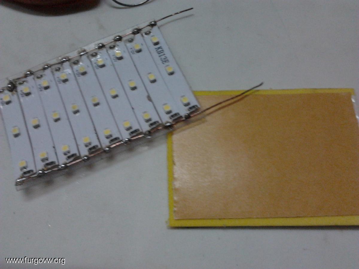

y al igual que con los otros dos plafones una tapa de plastico de archivador(todo reciclado )para pegar las tiras cortadas.

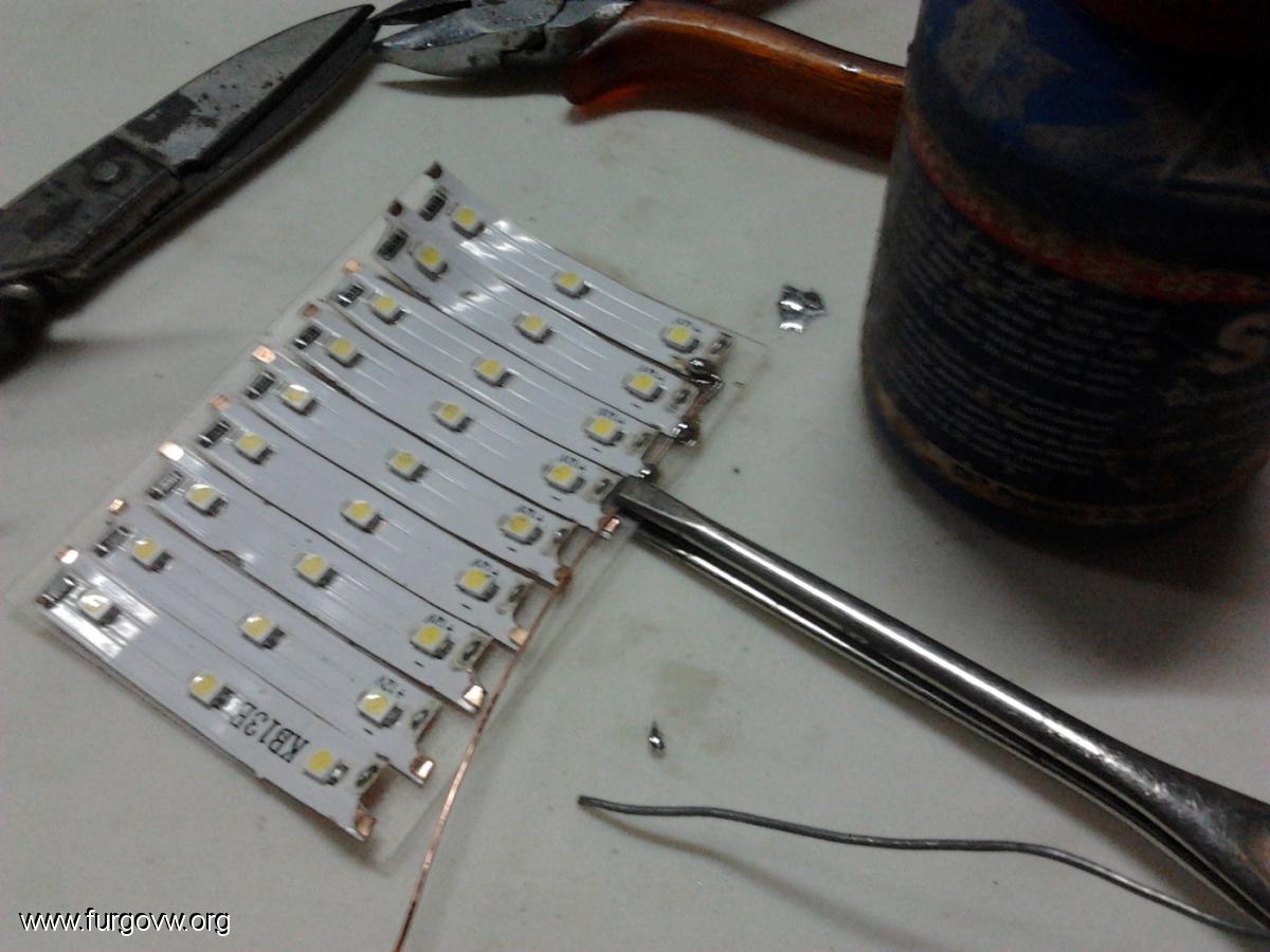

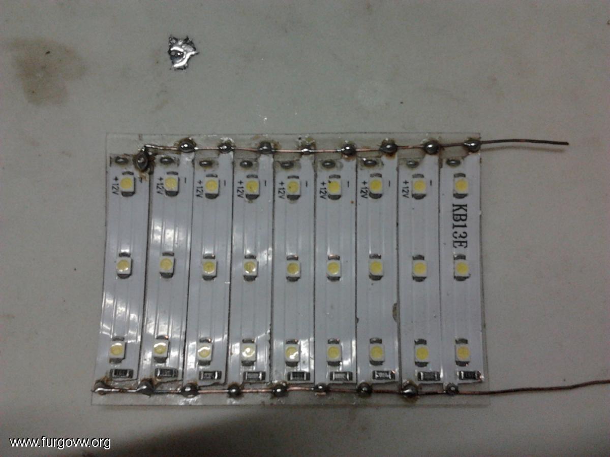

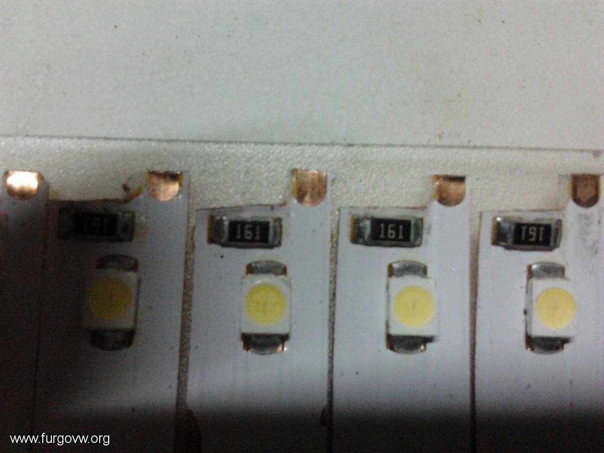

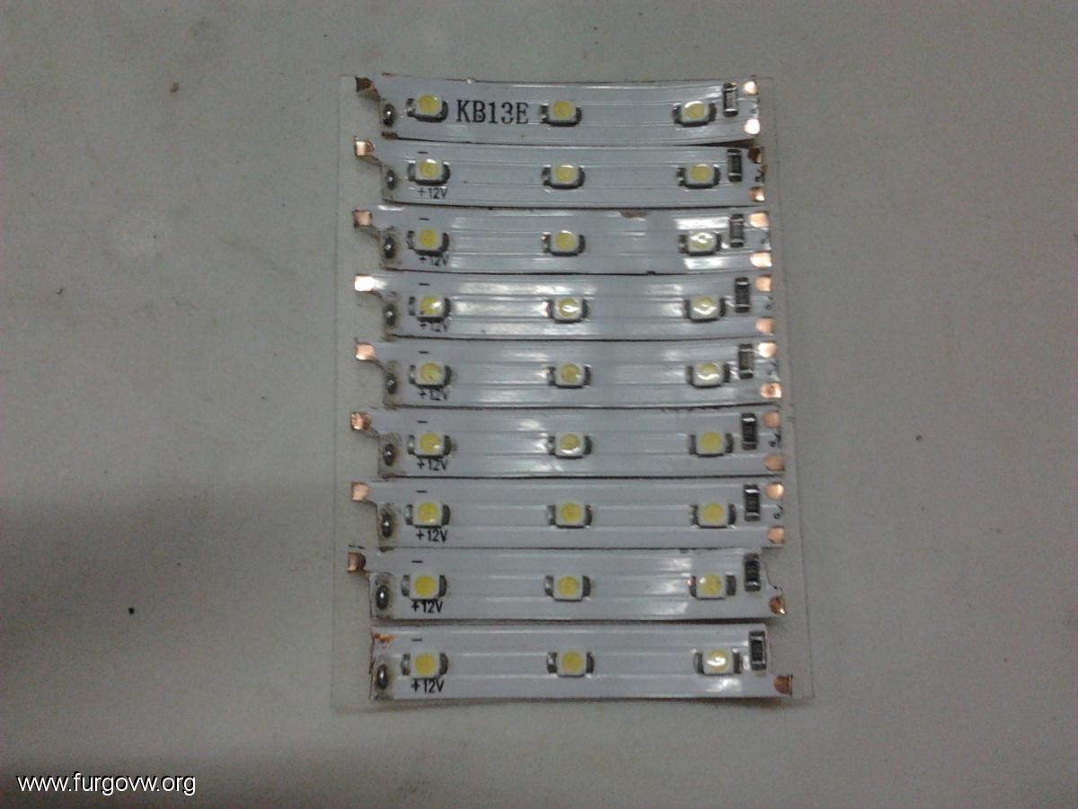

esta vez la forma de soldarlas a sido asi como veis en la foto he ajustado el tamaño y he recortado dejando solo un polo a la vista en cada lado.
en el proceso...

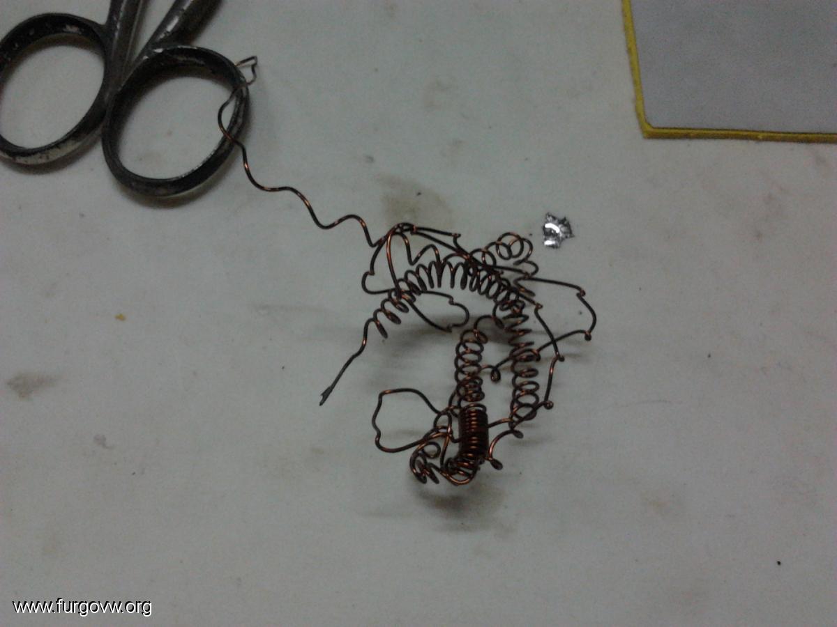

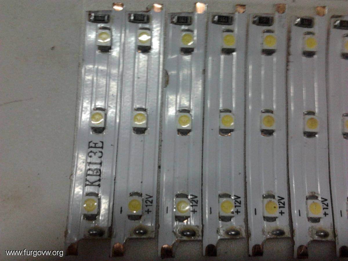

esto es alambre barnizado de cobre reciclado un trasto diogenizado.con un cutter raspo el barniz para que la soldadura funcione.

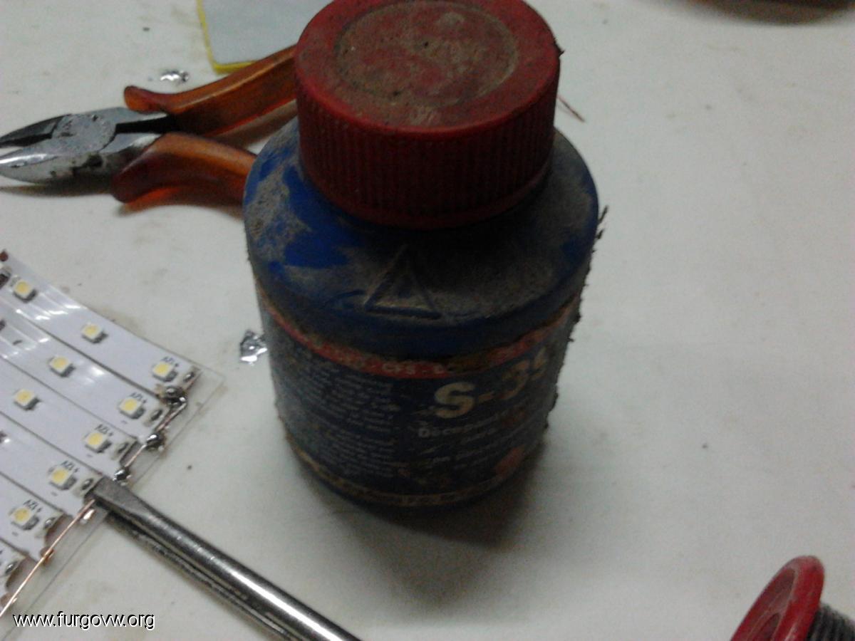

pero ademas uso esto que es flux fundente de fontaneria(por que tambien lo tengo por aqui y cumple su funcion)
con el pincel una pincelada a cada punto para soldar. y despues con el alambre estirado soldamos cada punto.
una vez soldado y no antes por que el plastico de debajo se puede quemar al soldar , lo pegamos a la base eva/aluminio con cinta de dos caras.

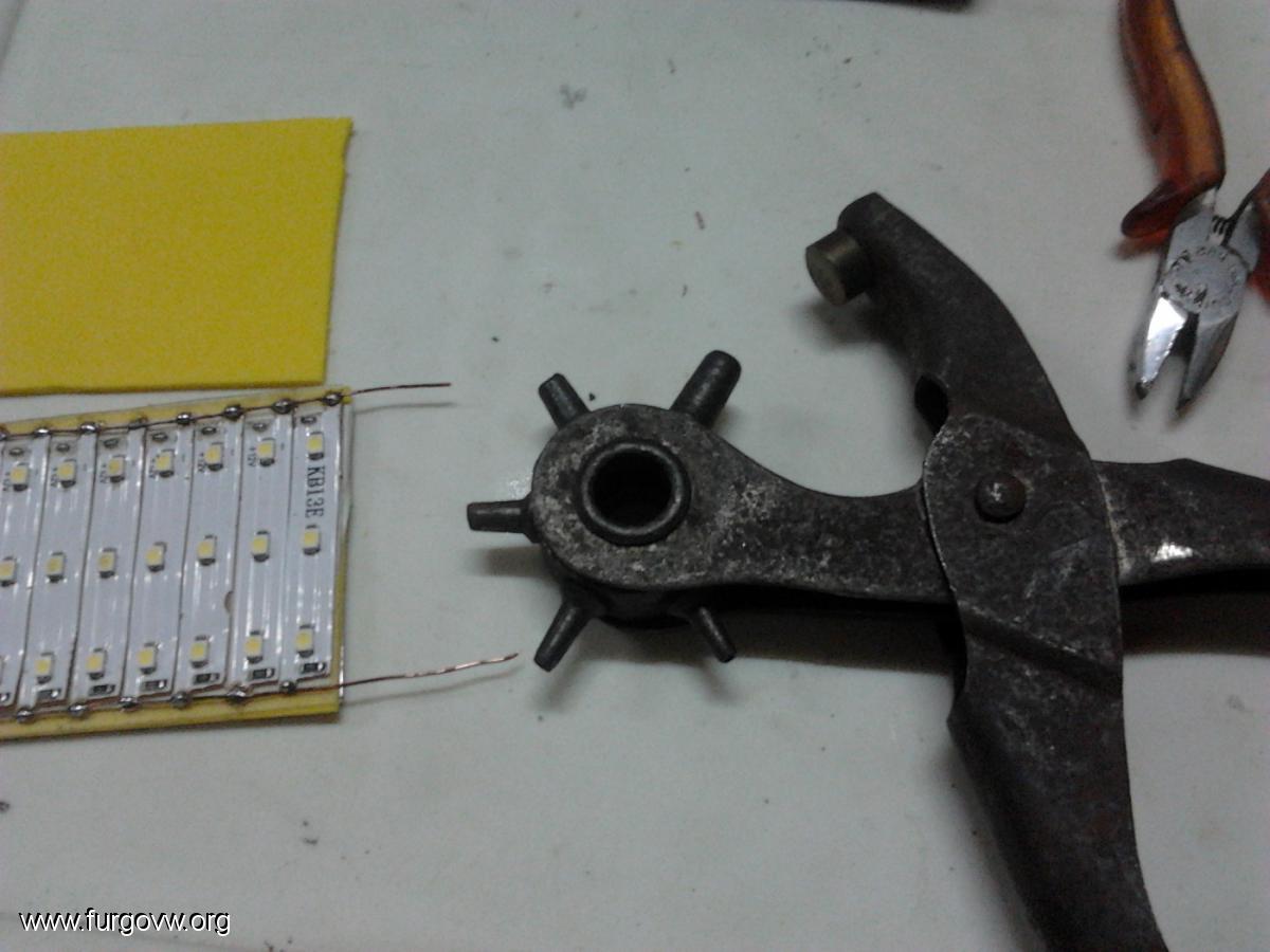

ahora por arriba con otro trozo de goma eva y el sacabocados pues que me doy cuenta de que este sacabocados esta demasiado desgastado y no troquela los agujeros a la primera y la goma eva se me estropea asi que este brico queda paralizado hasta que encuentre otro sacabocados nuevo que tengo por aqui.
pero explico la idea
un agujero que coincida con cada led en un trozo de goma eva con un adesivo de dos caras pegado ya en ella.
cuando hemos terminado de troquelar los agujeros esa pieza la pegamos a los leds.
y nos queda un sandwich protegido de cortocircuitos y golpes.
