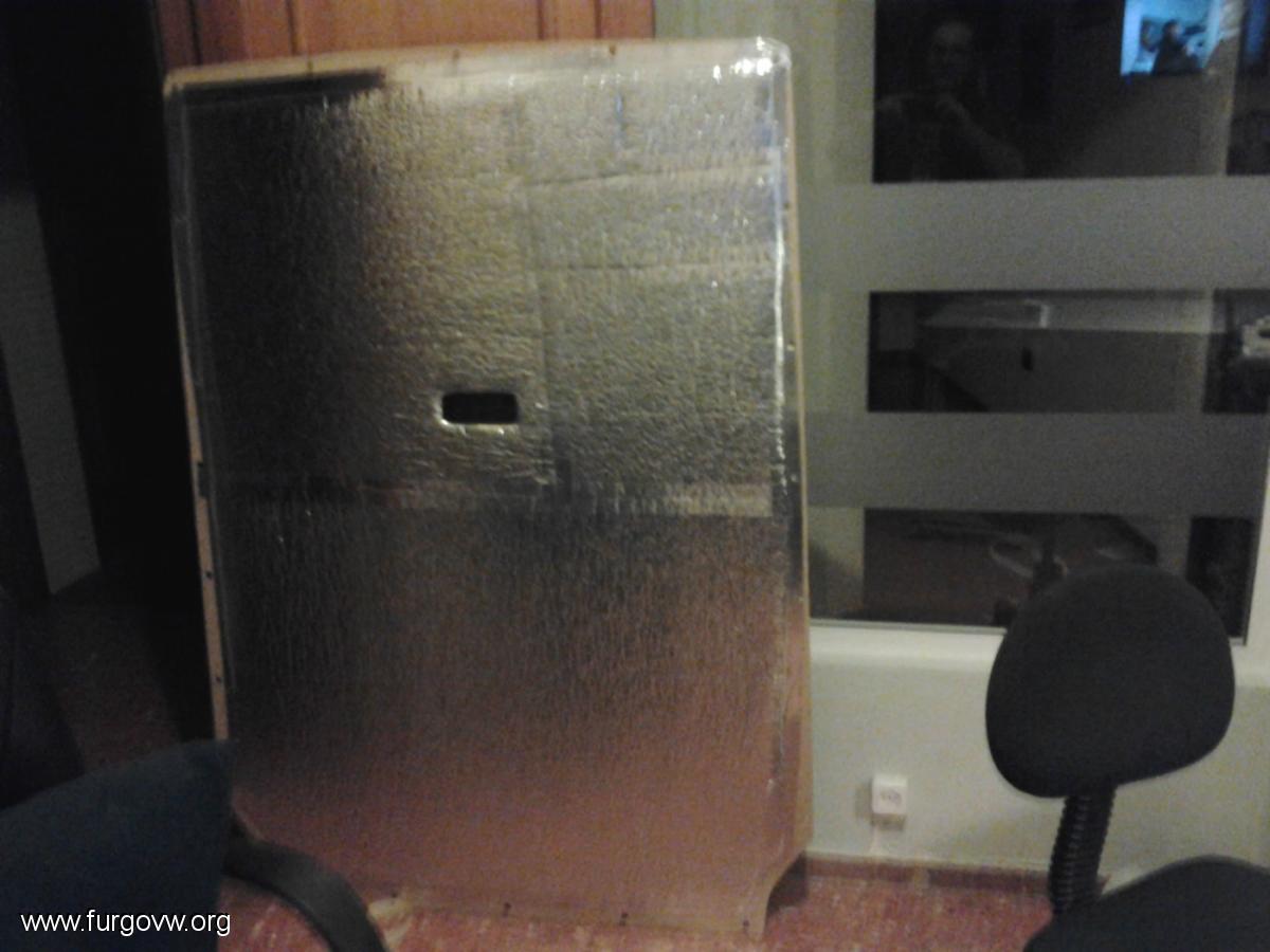

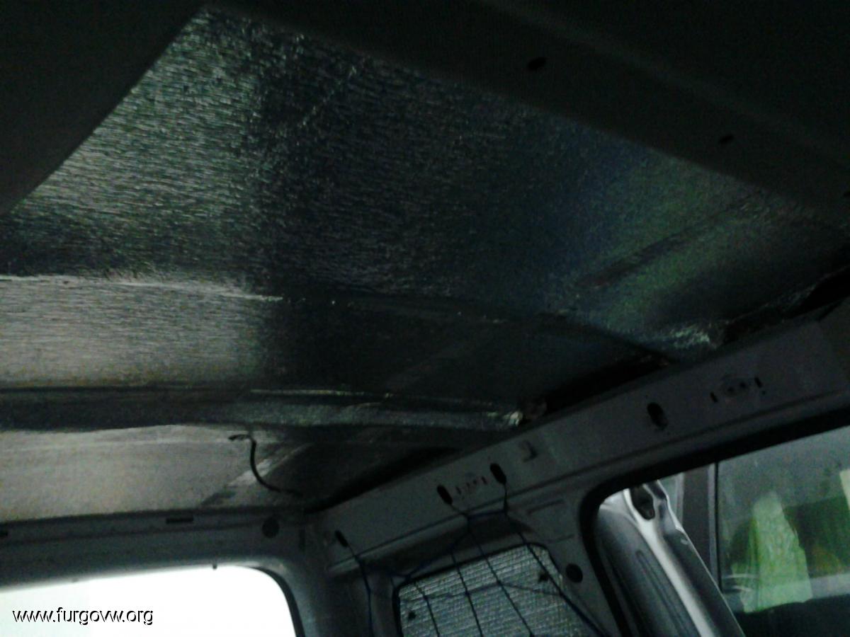

[email][Hola a tod@s, pues eso he cambiado toda la camperizacion y tendré de homologar de nuevo, voy a hacerlo paso a paso y con fotos

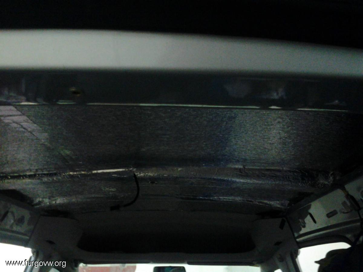

Aislante de tres capas
Visto de otro ángulo
Tambien aisle el cubre techo osea en total quedo de seis capas con una pequeña camara entre medio.

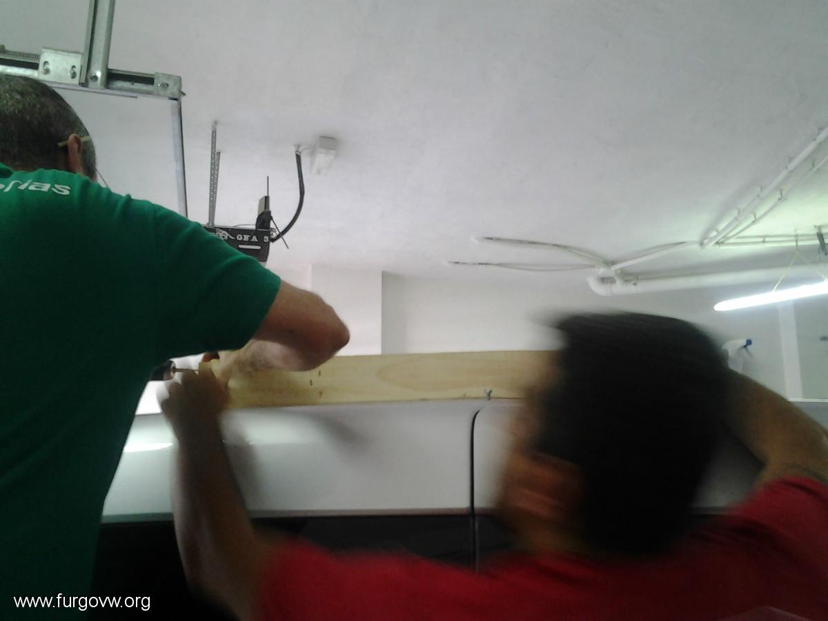

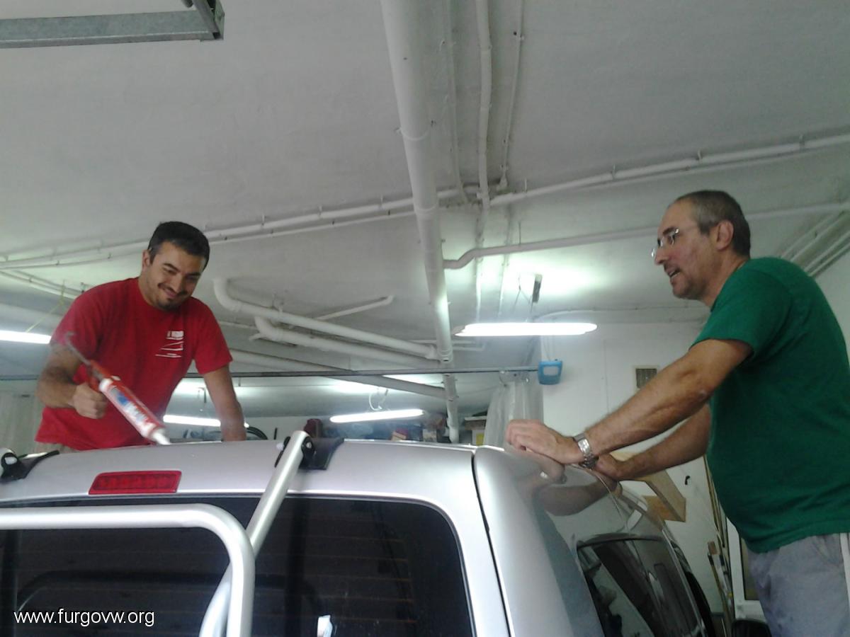

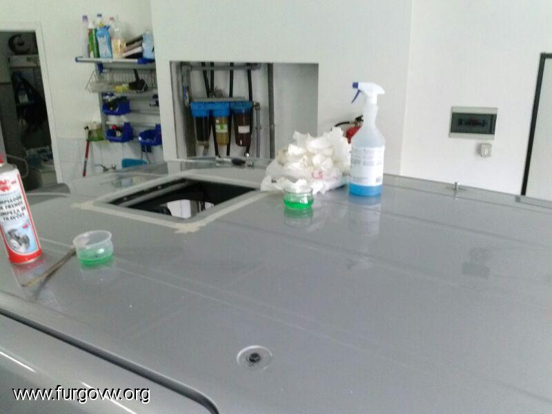

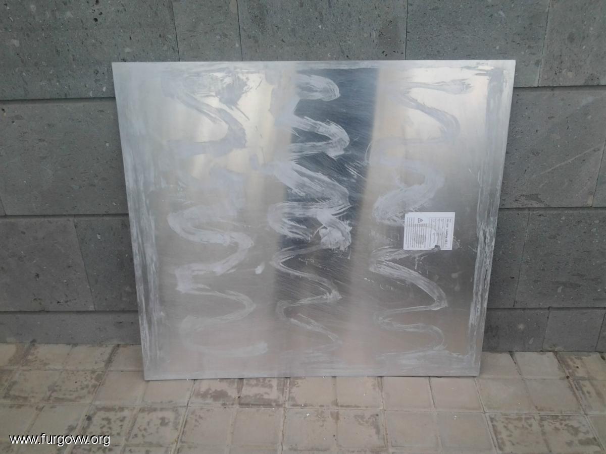

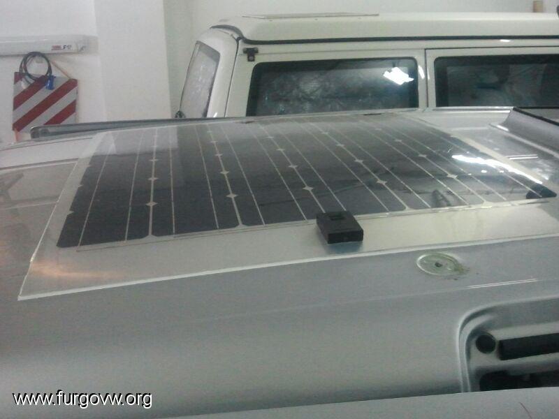

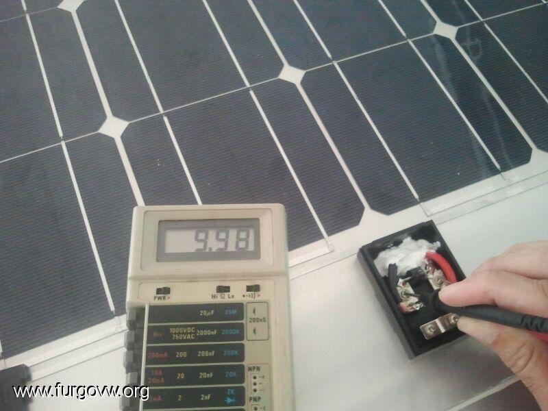

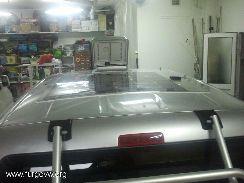

Hola a tod@s,  Hoy toca la colocación de la placa solar semiflexible de 100 W, y la claraboya, como no los compis Cukiyo25 y Orlando se pusieron manos a la obra aunque con muchos problemas pues el techo de la caddy es aguevado y una vez que pusieron la silicona en el techo y en la trasera de la placa se tuvo que limpiar, eso se hizo con un expray de liquido limpia frenos y quedo fenomenal, eso si despues de frotar y frotar, la verdad que yo estaba sufriendo viendo el curro que se estaban pegando, ya que luego el compi Orlando como tenia medara hizo un cajón estanco con las medidas del techo y una vez cortado y montado lo pusieron sobre la placa, solo decir que empezaron a las 5 de la tarde y terminaron a las 9,30 de la noche. Nunca estaré lo suficientemente agradecido por lo que hicieron .ereselmejor .ereselmejor .ereselmejor .ereselmejor .ereselmejor, pues yo de este tema n.p. idea. Bueno mejor unas .fotografo
Asi quedo la trasera de la placa una vez limpia
Aqui poniendo de nuevo silicona los maestros Cukiyo y Orlando

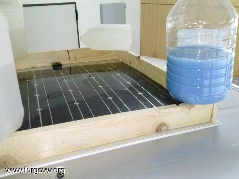

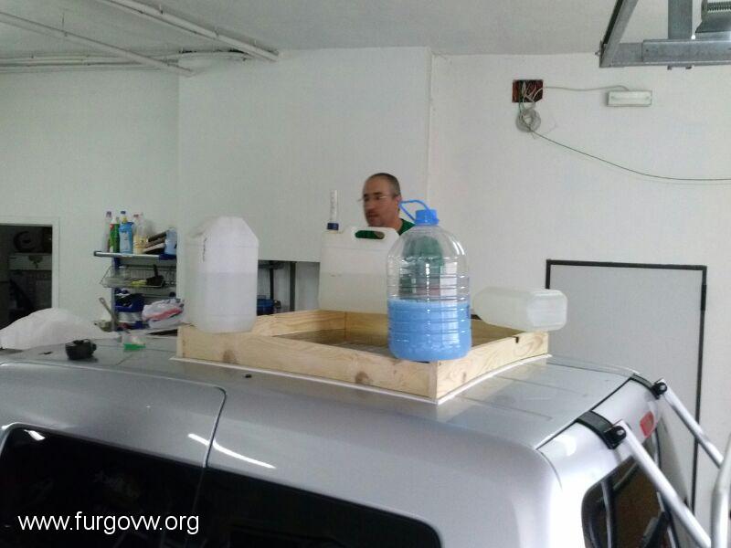

Este es el cajón estanca hecho por Orlando, se tuvo que poner peso en las esquinas
Los dos mano a mano
Ya con todos los pesos

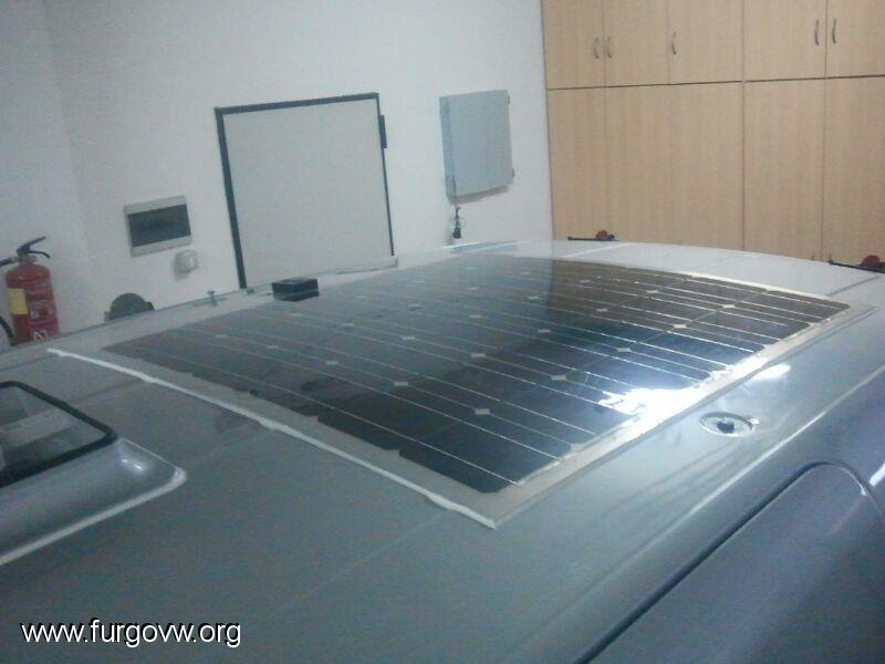

Ya al día siguiente comprobando su funcionamiento correcto

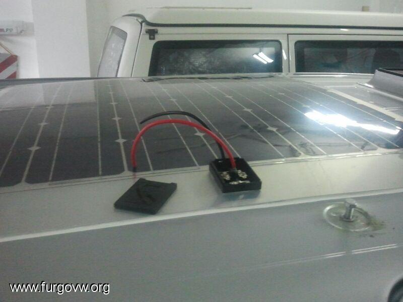

Ya colocada, se hizo un agujero en la cajita donde estan los cables
de la placa y se pasaron al interior del coche
Aqui ya pasados los cables al interior del coche
Montada y en funcionamiento
Aqui se aprecia que no hay ningún cable por el exterior de la placa.
Se olvidaba la placa es de 100 W de lulu

Claraboya ya montada, la silicona tanto de la placa como de la claraboya, los pinte luego
con pintura de la misma que tiene el coche
No tengo palabras para a gradecer a Cukiyo y Orlando, por el curro de las claraboya y la placa fue demasiado
sois los  .ereselmejor .ereselmejor, a venettero-gc por su información sobre los productos para pintar la
claraboya y el lugar donde comprarlos con referencia de la pintura de la furgo  .ereselmejor, sin ellos no me
hubiera sido posible realizar éste brico mil gracias.

Lo que más duele es ver como te abren el hueco en el techo, yo no quería mirar, pero la verdad vale mucho la pena, si la vas a pintar como el color de la carrocería te indico los pasos por si no lo sabes en el otro lik y suerte con tus mejoras .moto .moto2

Una duda, esa placa de cuanto dices que es? 100 Ah ? no sera 100 W ?
Te ha quedado muy bien.
MOTOROLO
Agosto 02, 2013, 12:22:59 pm #10 Ultima modificación: Agosto 02, 2013, 12:32:30 pm por MOTOROLO
Cita de: patriceloco en Agosto 01, 2013, 17:30:51 pm
Tienes razón es de 100 W, dessssssssssssssspiste que tiene uno, corregido y gracias patriceloco  .loco2 .moto .moto2
