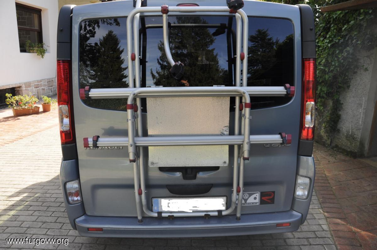

Este es un brico tan tonto, como útil.
Cada vez que ponía las bicis, siempre la misma historia...tengo que hacer algo para esta chapa...era un incordio. Ademas cuando quitábamos las bicis, cojete la chapa, metela en la furgo...

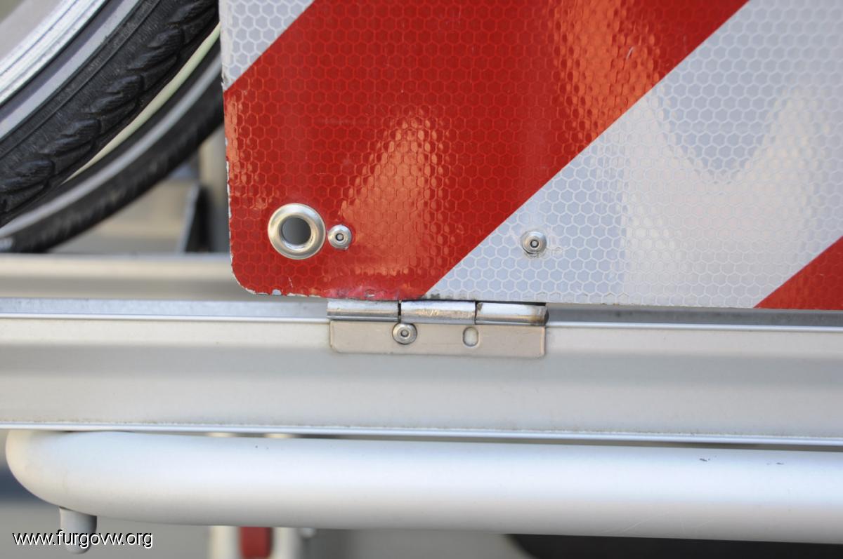

Pense en  el problema y se me ocurrió, que quizás pudiera remachar la placa con unas simples bisagras al portabicis.
Presente la placa en el portabicis, luego le puse las bicis y simule el giro con las bisagras. Ningun problema.

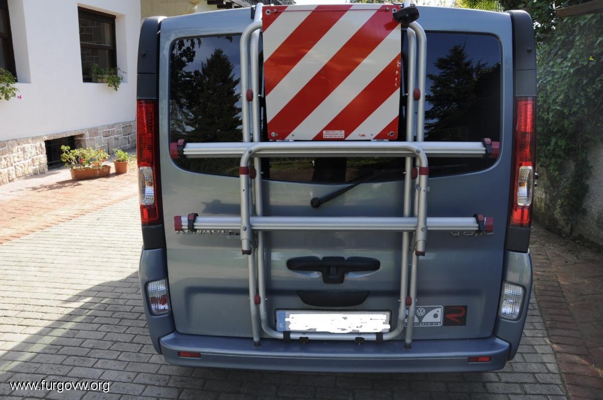

Creo que con las imágenes no hace falta explicar nada. Una vez subidas las bicis colocamos la placa en tres segundos. Voltear y amarrar con un minipulpo.
Con este brico tonto solo tenemos ventajas:
No se nos olvida la placa en casa ni en ningún lado.
No nos preocupamos de que nos la roben.
No tenemos ningún tipo de problema al subir o bajar las bicis.
No tapamos la matricula.
Y por supuesto no nos multan.

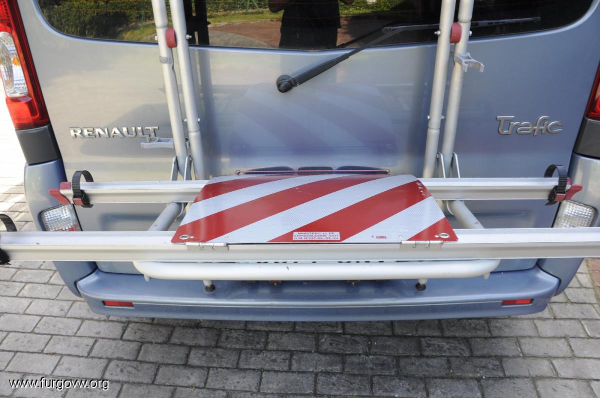

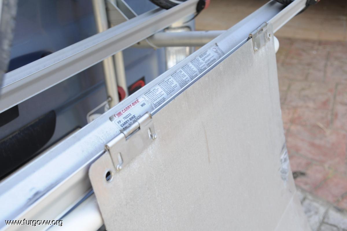

Bisagras remachadas en placa y portabicis.

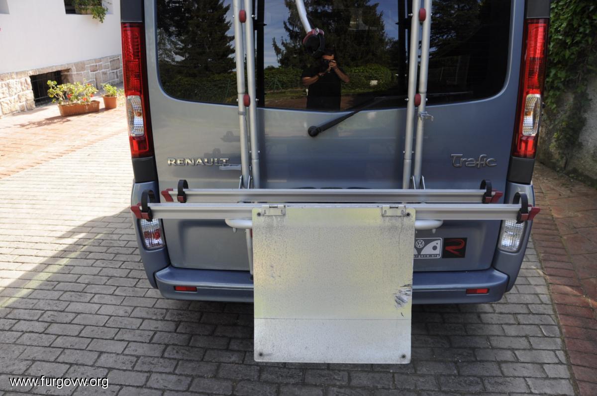

Diferentes maneras de llevar la placa sin bicis. Oculta o vista.
1º Bajamos el portabicis.
2º Apartamos la placa. Quedara perpendicular al suelo y no nos molesta.
3º Subimos las bicis y sujetamos la placa con un pequeño pulpo, en cualquier parte de la bici.
En marcha, ni se mueve ni mete ruido.
