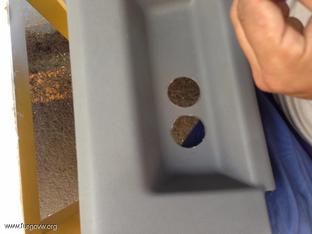

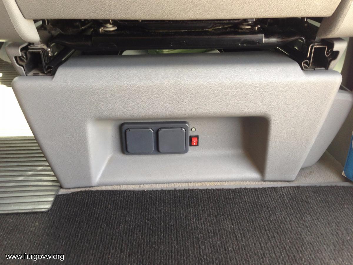

Opte por ponerlo debajo del asiento del copiloto ya que ahi transpira mas o menos bien y esta accesible. Los enchufes los puse  en el plástico embellecedor que hay detrás del asiento.

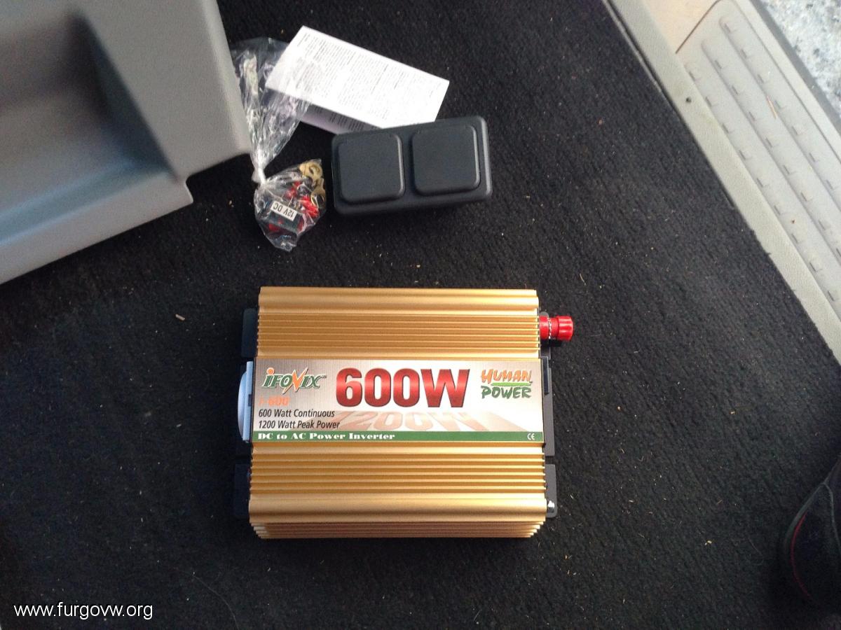

Este es el material utilizado. La caja de conexiones opte por esa ya que el color queda bastante disimulado con el plástico donde lo voy a poner y es idéntico al original que trae la furgo en el mueble del fregadero.

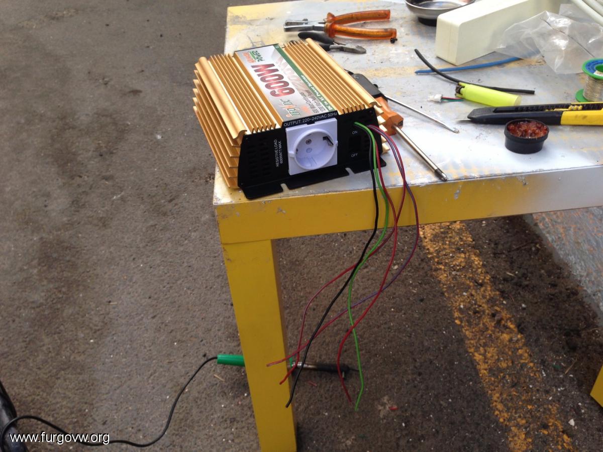

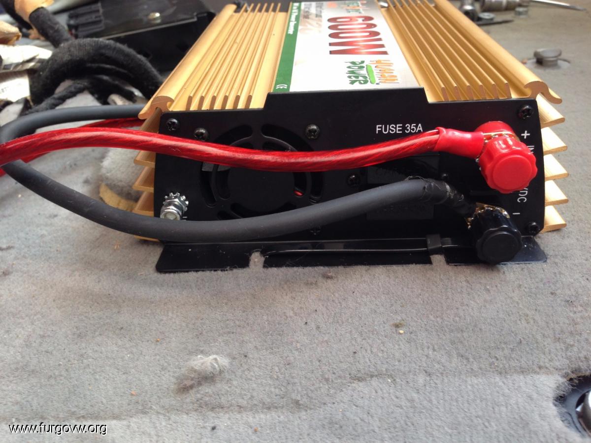

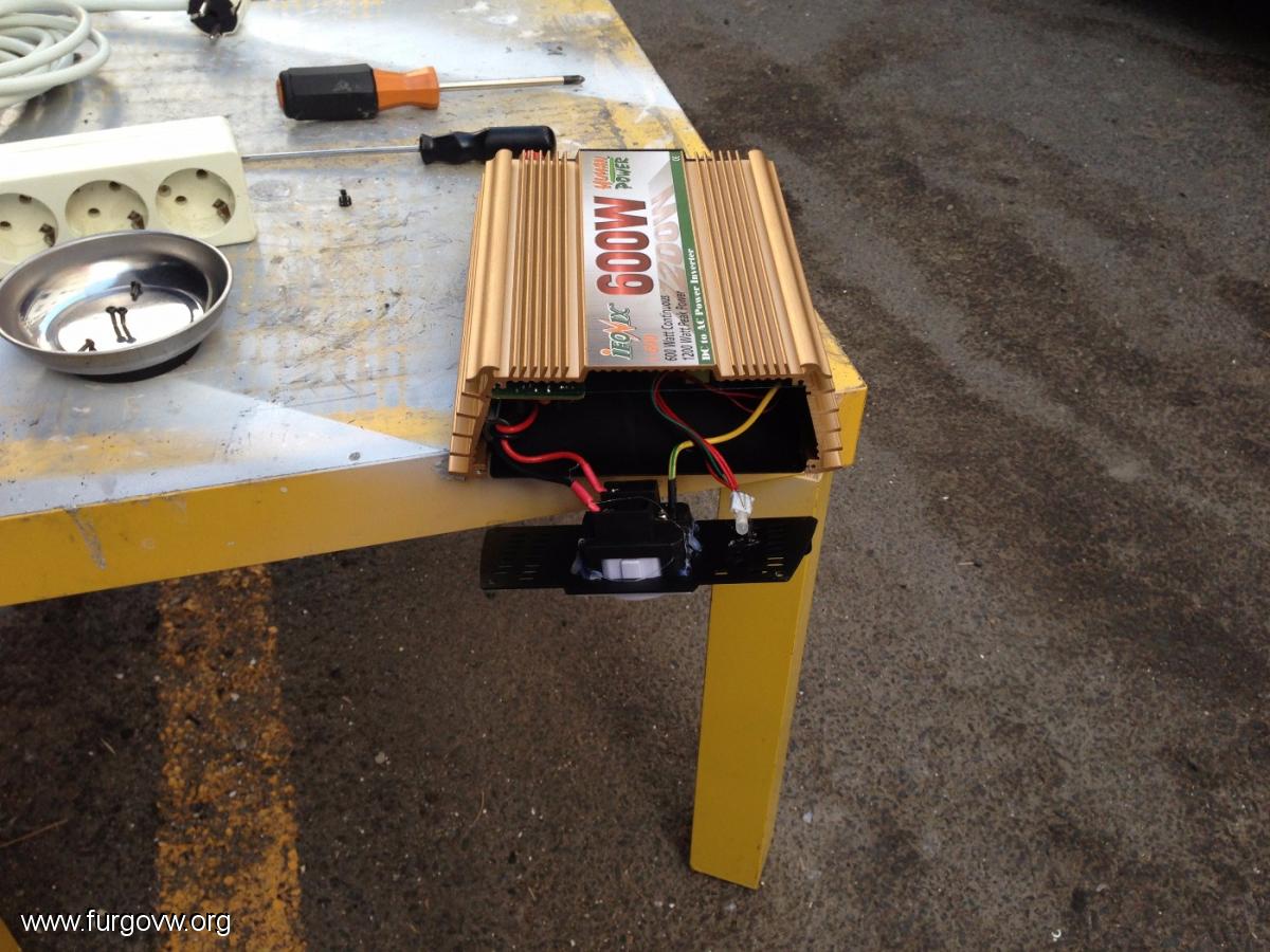

Lo primero que hice fue abrir el convertidor para ver las tripas para alargar los cables de las conexiones.
Aquí ya con los cables alargados, solo alargue el del led de encendido y el interruptor, la conexión de enchufe le voy a poner un alargador, mas adelante se ve en una foto lo que utilice.

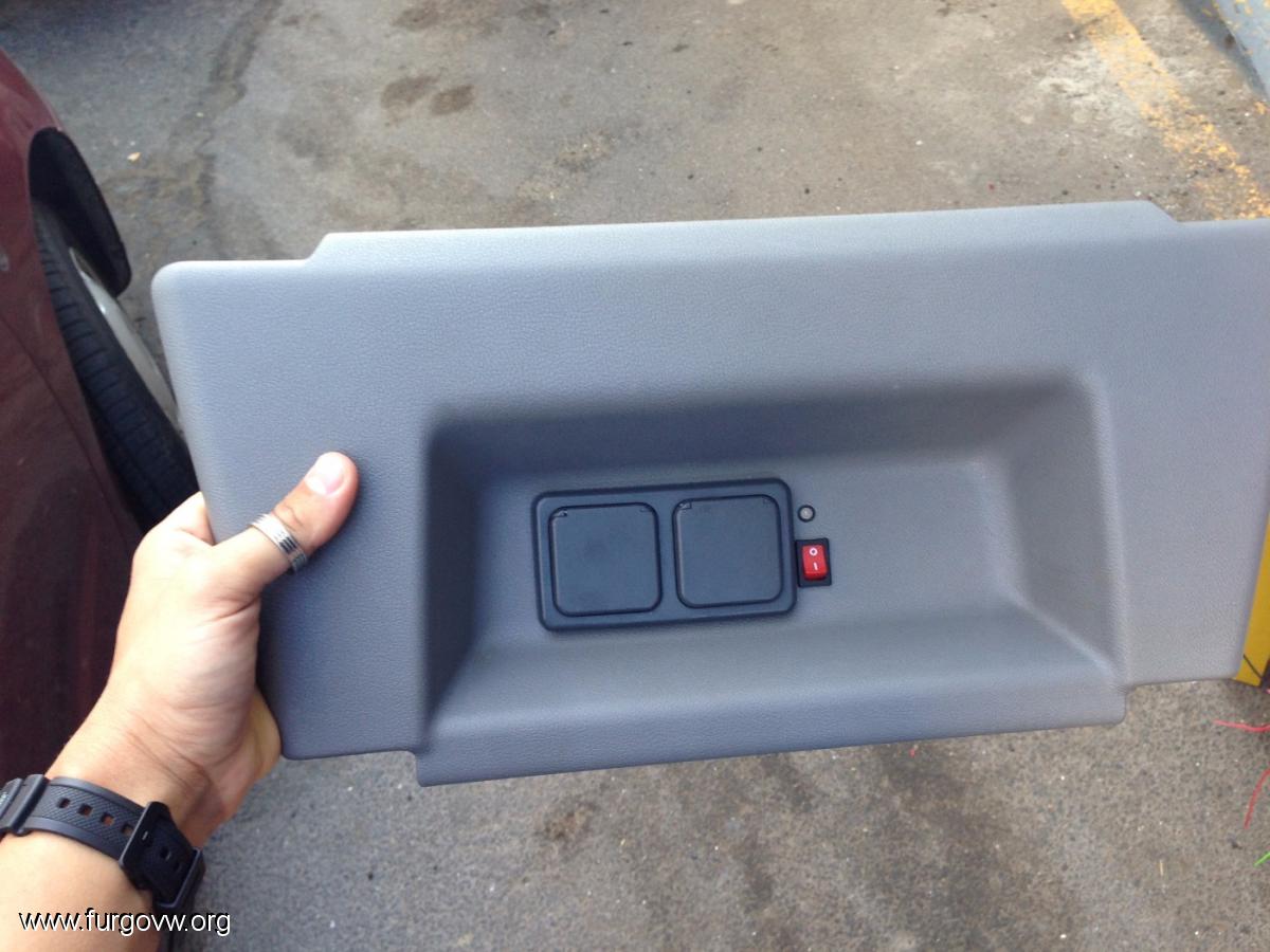

Luego hice los huecos para colocar la caja, led e interruptor. Utilice los del convertidor.

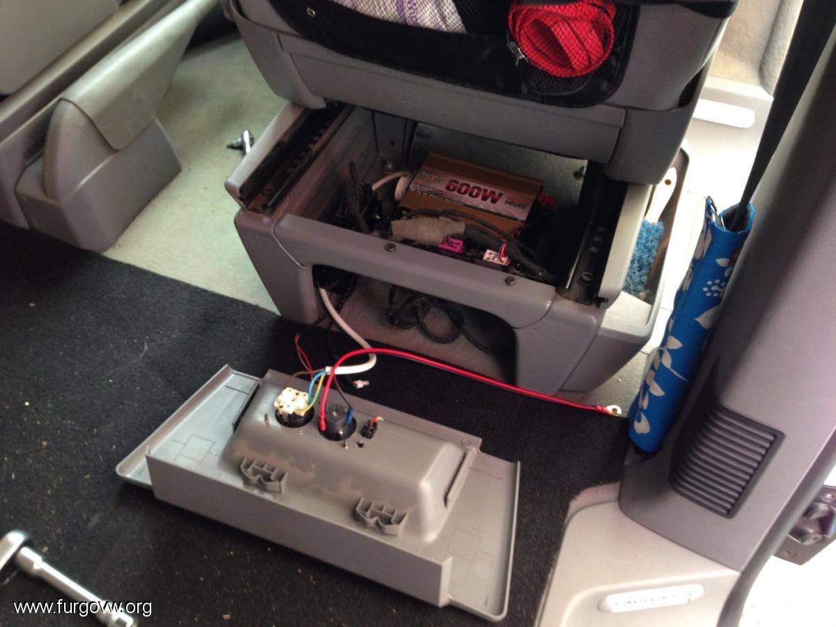

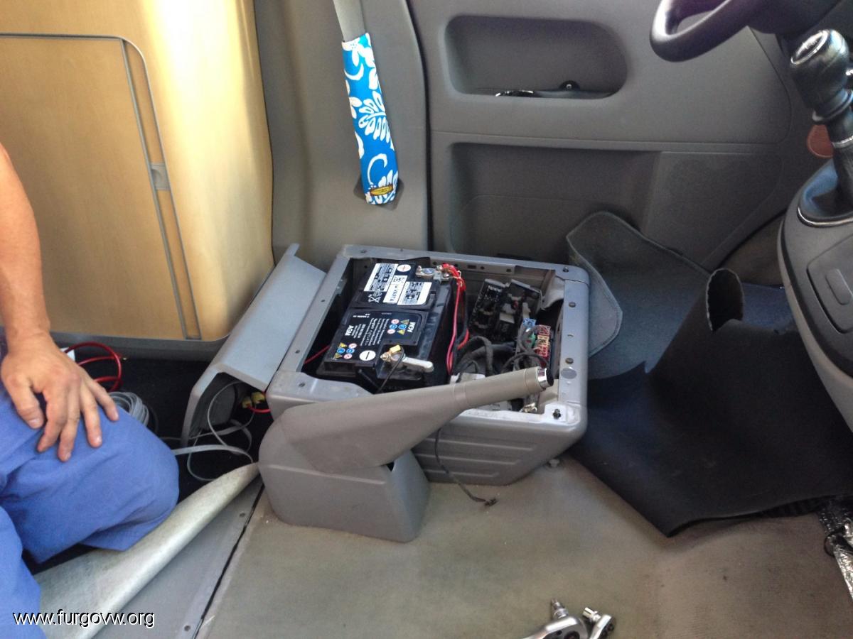

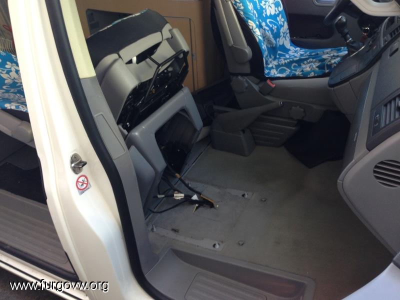

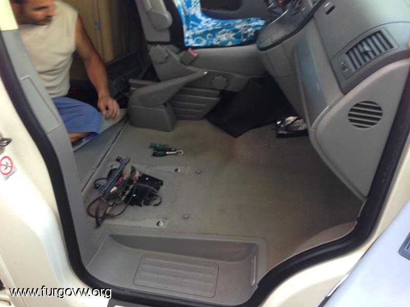

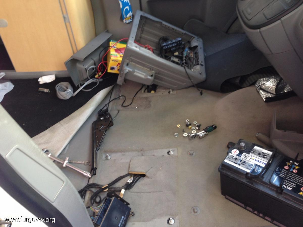

Continuamos con lo mas complicado, pasar los cables de la batería, ( que no es complicado) , yo los pase por debajo de la moqueta que hay hueco suficiente y queda perfecto. Para trabajar mas cómodo quite el asiento del copiloto, muy sencillo, solo 4 tornillos, ( bueno, y unos de unos cables que como no sabia que eran, para no desconectarlos y cargarme nada, quite los soportes con cables incluidos jeje).
Al final hubo que quitar el del conductor también para trabajar con comodidad y acceder a la batería cómodamente.
En un principio solo quitamos la parte de arriba, pero la base del asiento presiona la moqueta y no pasan los cables por abajo y hubo que quitar todo. Este es un poco mas complicado de quitar, porque va la palanca de freno de mano, pero bueno, con cuidado sale bien y facil.

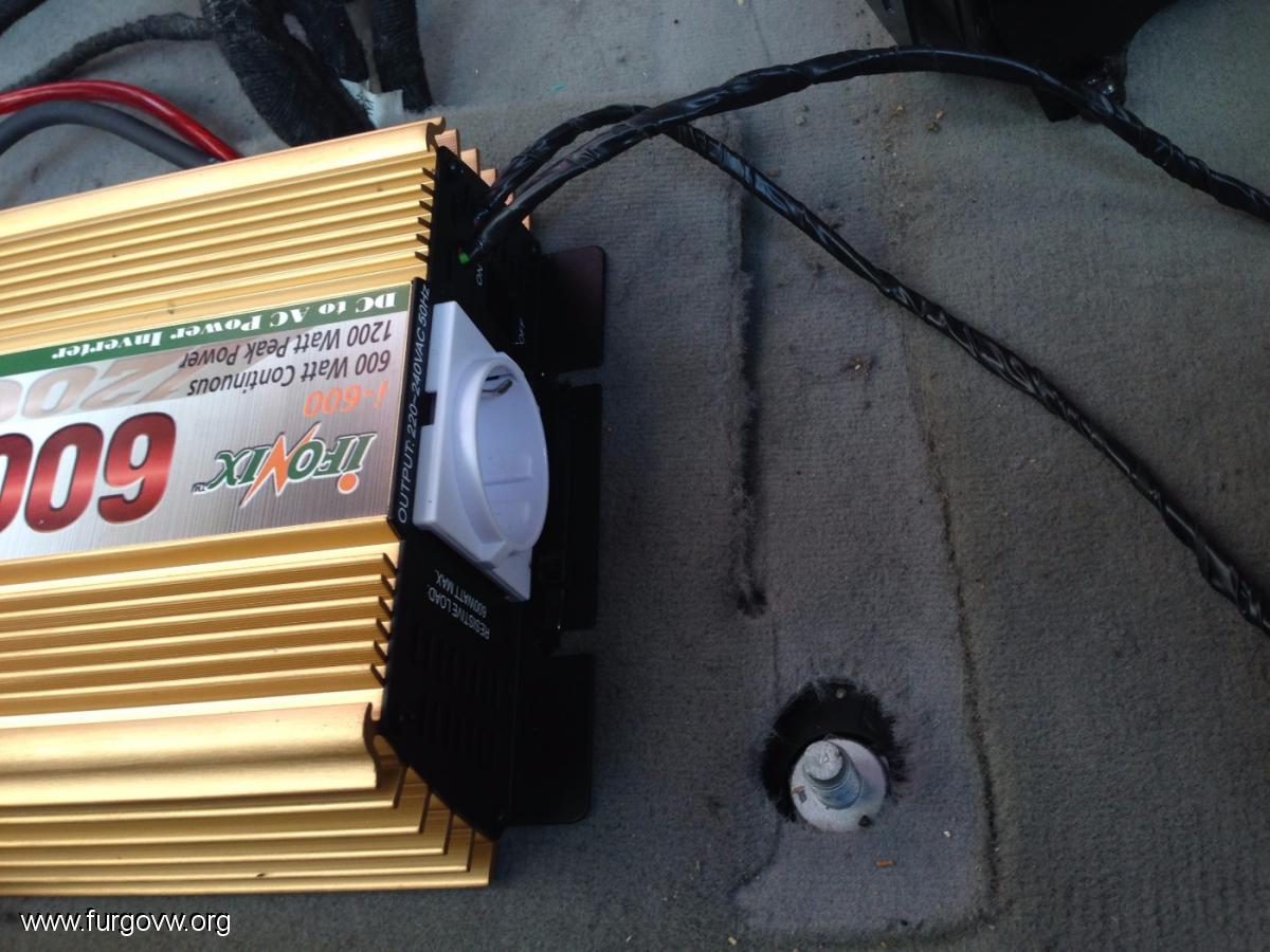

Ya con los cables pasados, seguimos conectando todo. El convertidor opte por ponerlo con bridas directamente a la moqueta, así se hacen solo dos pequeños agujeros en la moqueta y se puede quitar con facilidad en un momento determinado. Encinte todos los cables por precaución.
La conexión de toma de mechero la conecte directamente a la segunda batería, para tener corriente siempre sin necesidad de encender el convertidor.

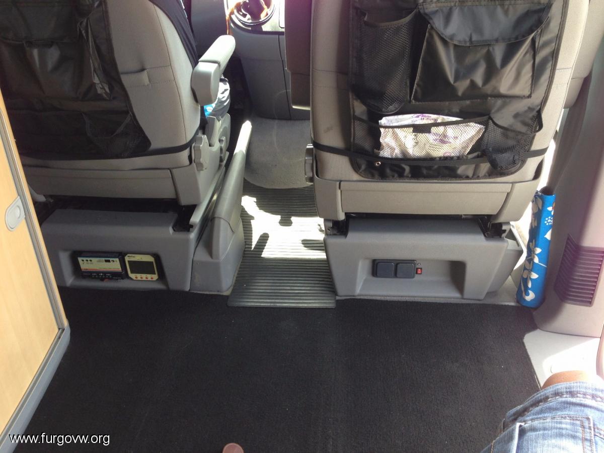

Y este es el resultado final, el convertidor apenas se ve y queda todo muy bien integrado, la caja de conexiones queda muy bien también es ese color, (a mi por lo menos me encanta el resultado)
