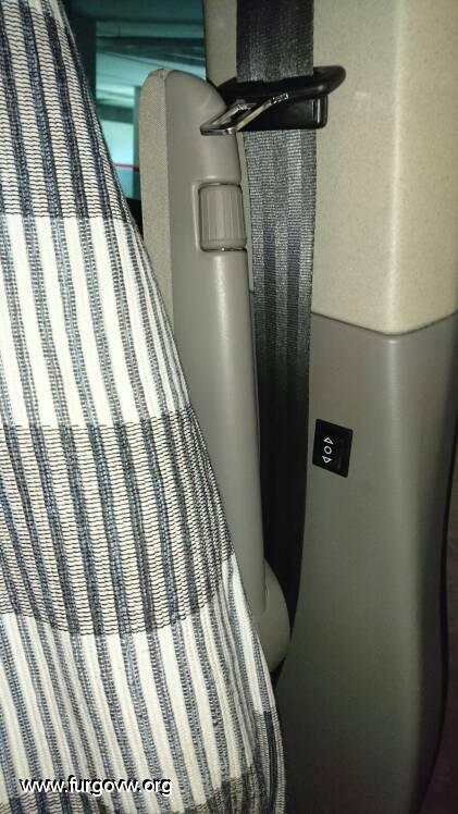

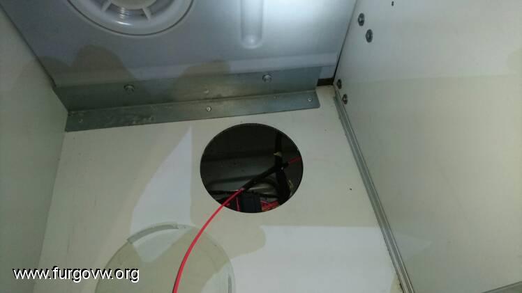

Yo he pinchado un positivo de la piña que hay bajo el mueble. Lo he visto más simple que ir a buscar la batería.
He instalado un interruptor on-off-on con retorno al lado del asiento del conductor.
Ya tengo los cables pasados a la espera de recibir la valvula

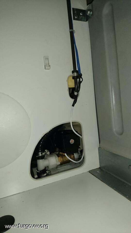

Buff, instalada y funcionando! Ha costado un huevo sacar la válvula manual. Tengo un agujero minúsculo para trabajar ya que mi modelo no tiene la tapa con tornillos que he visto en otros modelos. El soporte de la válvula está remachado y complica mucho sacar la válvula.
Aconsejo que compréis la válvula de media pulgada y así solo tendréis que sacar las piezas de plástico blanco y colocarselas a la válvula eléctrica. Sin comprar ninguna otra pieza. Los bricos anteriores son con válvula de 1 pulgada y creo que se han complicado más al tener que poner reductores y más piezas adicionales.

Otro con la electroválvula instalada!
Al contrario que "osbalro" yo sí tenía tapa. Como no necesitaba la T ni la boca de entrada de plástico, corte la T a saco y a correr.
Qué lujazo vaciar sin tener que vaciar el armario antes! Si tenéis tiempo, no lo dudéis i hacerlo!
