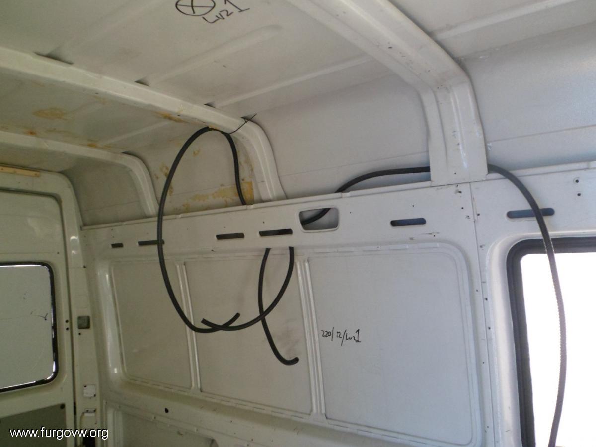

Ya he quitado todo el mobiliario,paneles y aislante (no veas si estaba mal puesto eso en vez de aislar yo creo k calentaba jejeje).

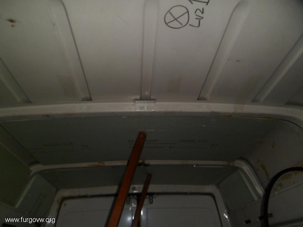

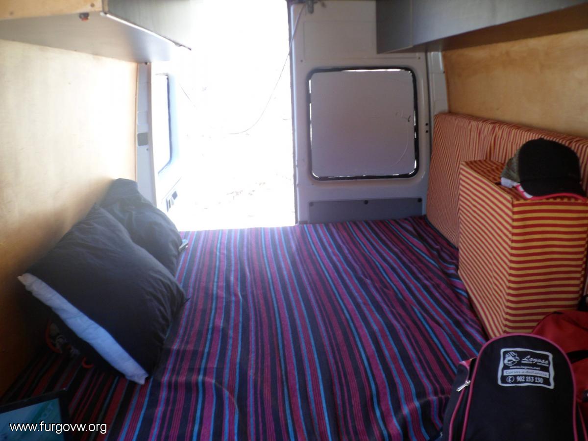

estas son las unicas fotos que tengo de como venia cuando la compre

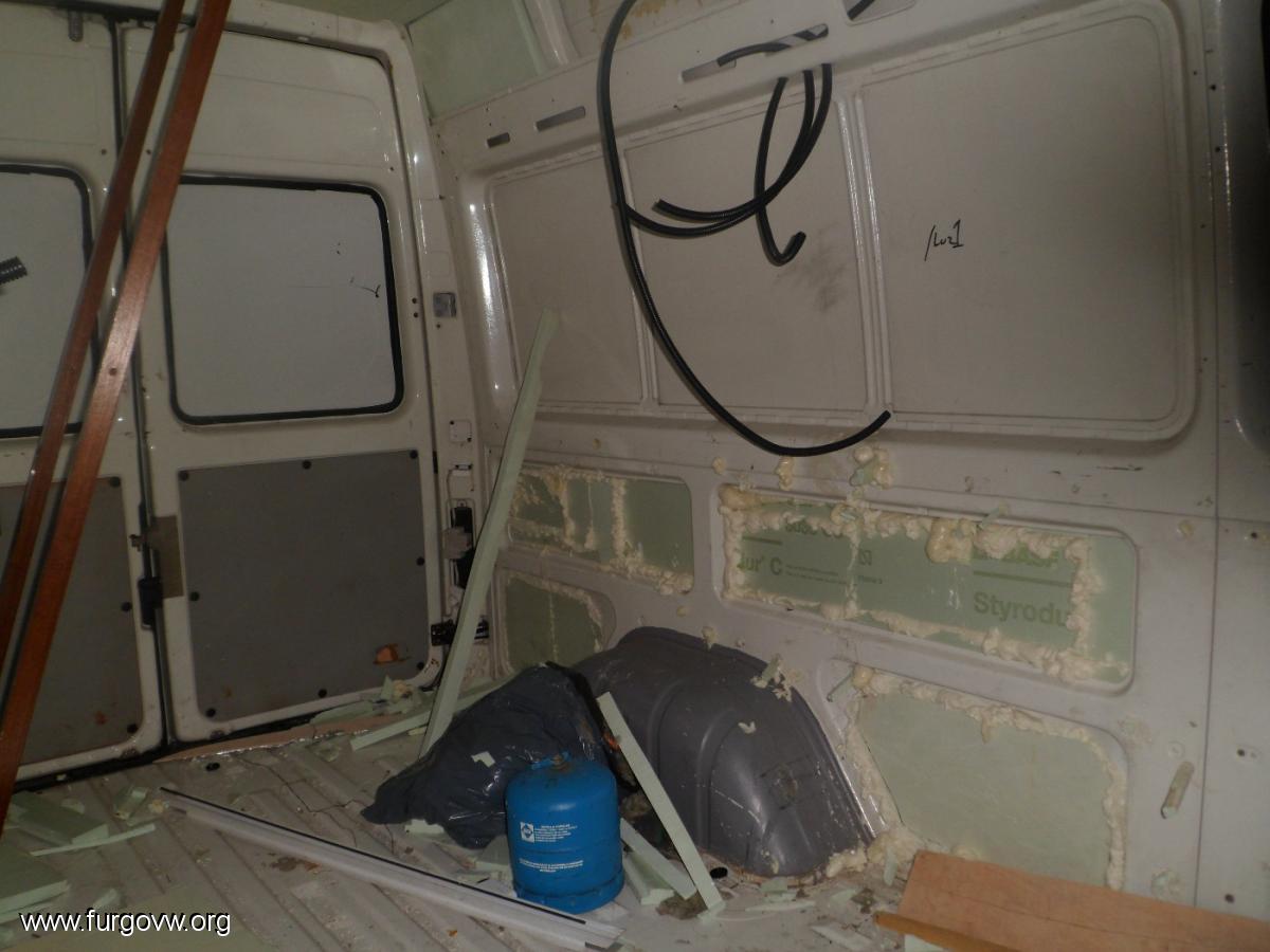

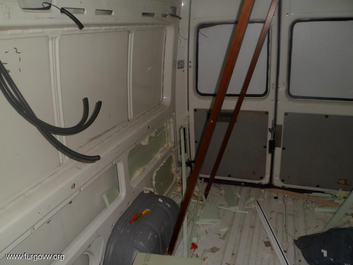

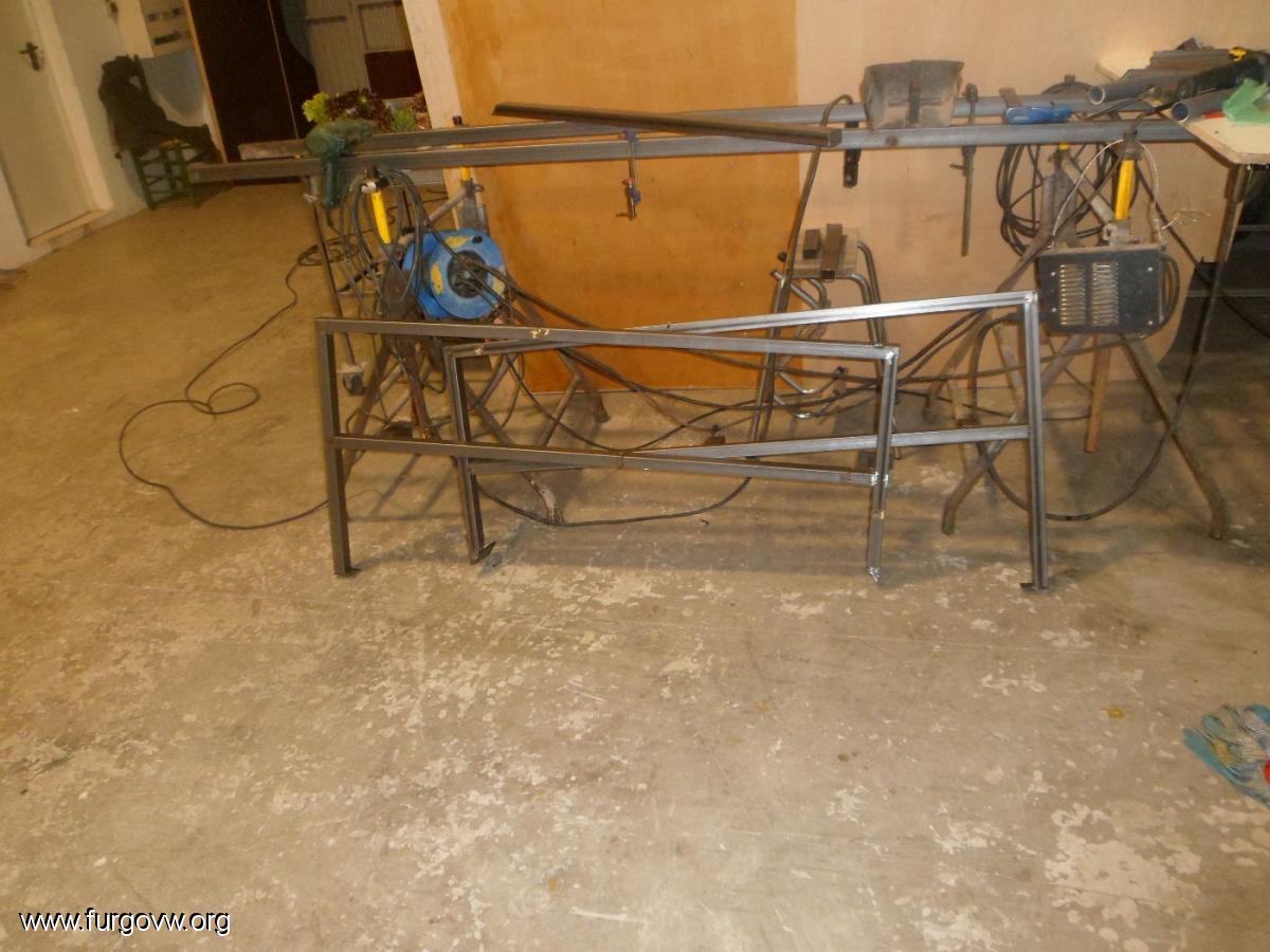

la cosa va pero mas despacio de lo que tenia calculado he tenido trabajo.ya he hecho soprtes de cama y parte de los tubos de la instalacion electrica
estructura para la cama
tubos
hipilastico
pues eso ya estoy liado con el aislamiento,  llevo ya gastados 6 botes de espuma de poliuretano esto vaaa
