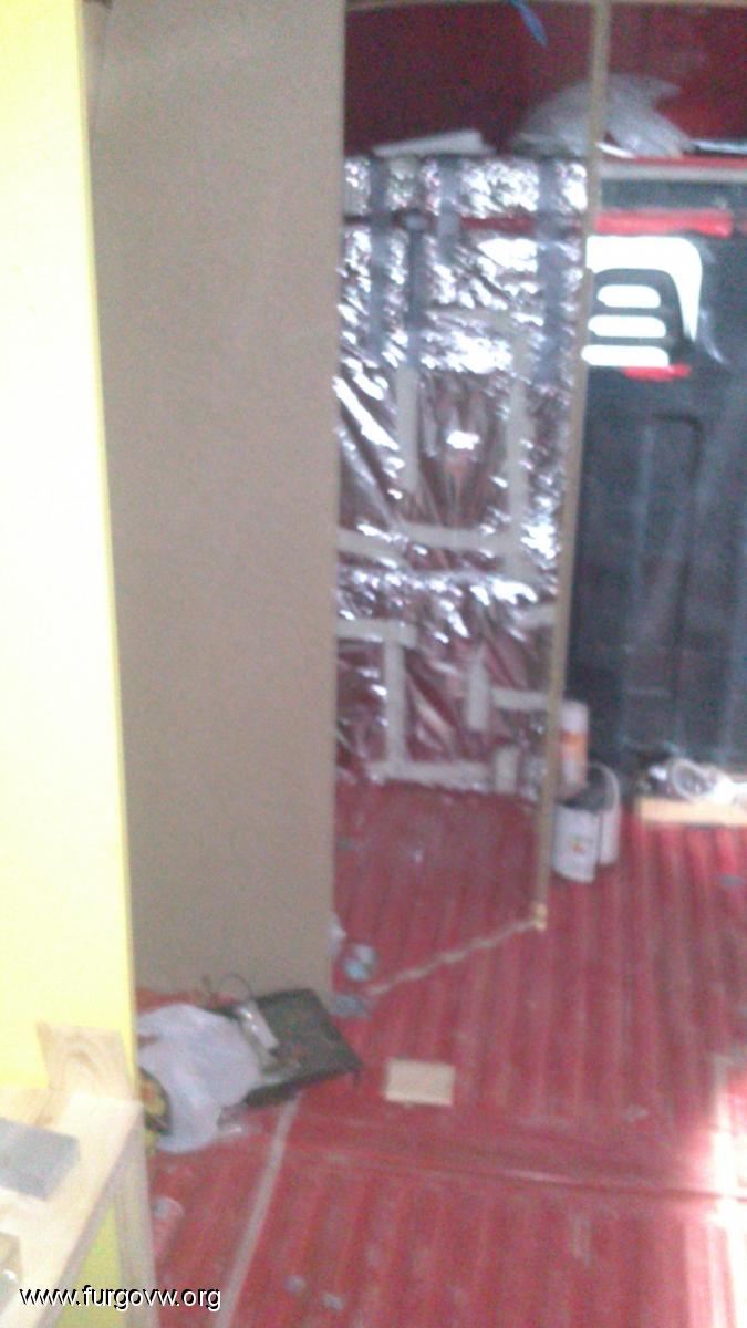

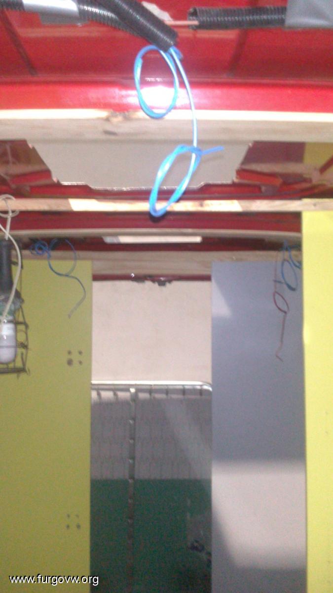

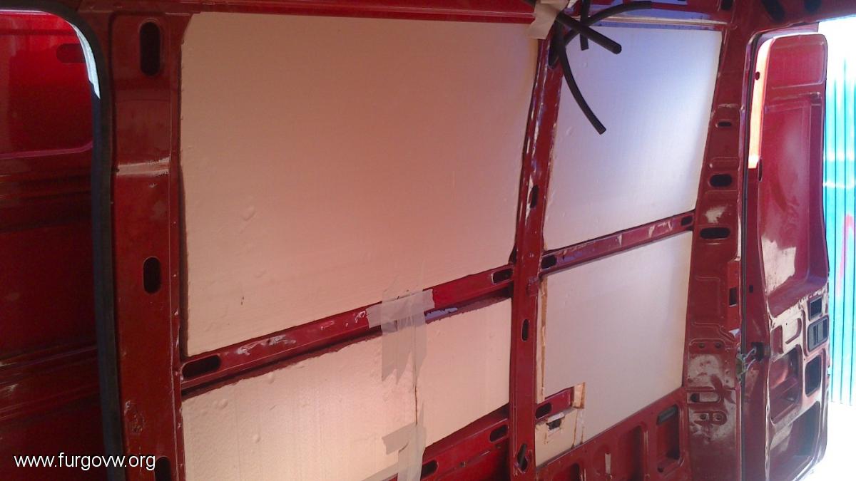

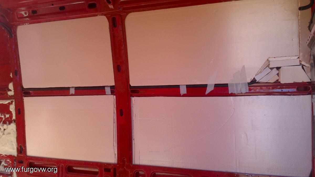

Ya tengo unas cuantas fotos de la evolución de "La Máquina".
Aquí os pongo unas cuantas del inicio de la camperización:
- Limpieza y repaso de pintura interior, aislamiento de paredes y tirada de cables de instalación eléctrica

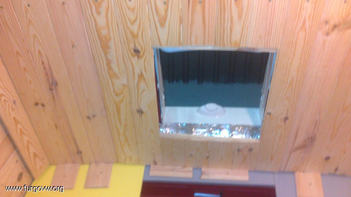

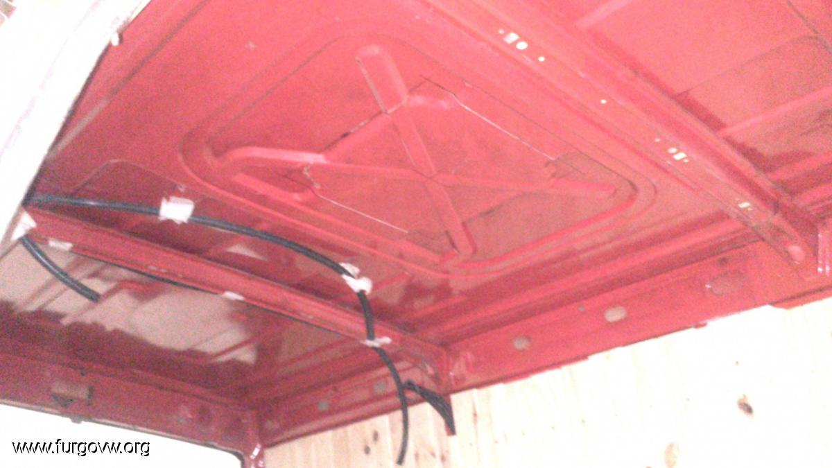

Ahora unas cuantas fotos del corte del techo para las claraboyas, esta furgoneta tendrá 3

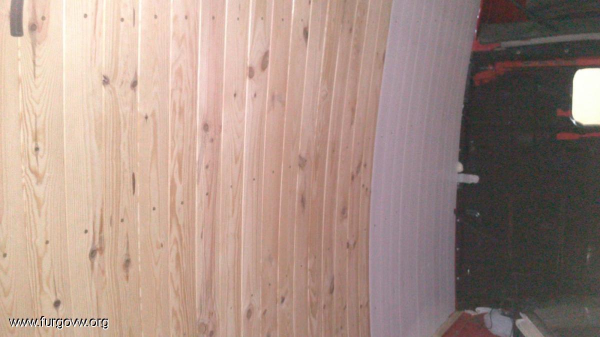

Y por último fotos de cómo va a ser la futura estructura y el techo ya casi chapado entero.
Las paredes del baño y las separaciones de lo que será el comedor/cama y los muebles luego irán forradas con la misma madera de las paredes de la furgoneta.
El baño por dentro irá forrado con listones de plástico blanco, recubiertos de vinilo para evitar que se filtre el agua y posiblemente algún tipo de papel vinílico decorativo por encima, para evitar más aún posibles filtraciones.
