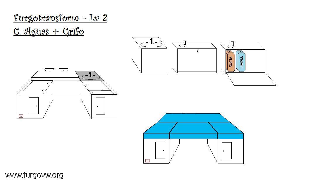

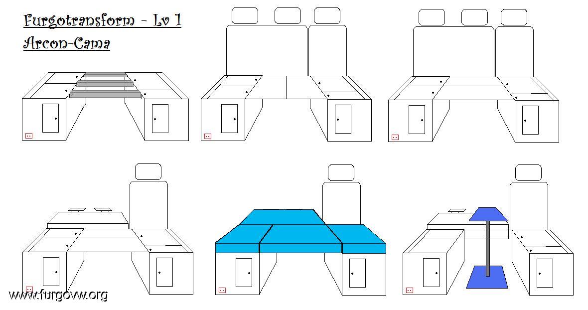

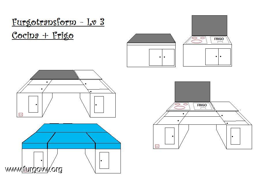

Todo empieza con este proyecto:
Que tendrá estas dos evoluciones (aunque descarto el nivel 3 casi por completo ya... y adapto el nivel 2 con una mesa extensible por puerta corredera):
Asique una vez visto a lo que dediqué una tarde de paint (jejeje) os pongo la evolución del nivel 1, que es donde estoy ahora:

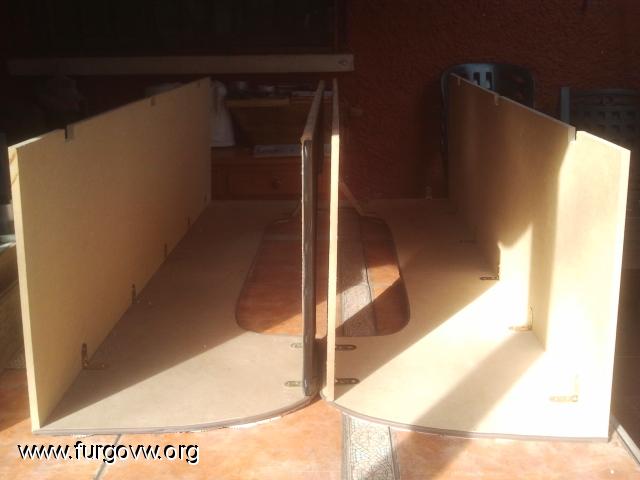

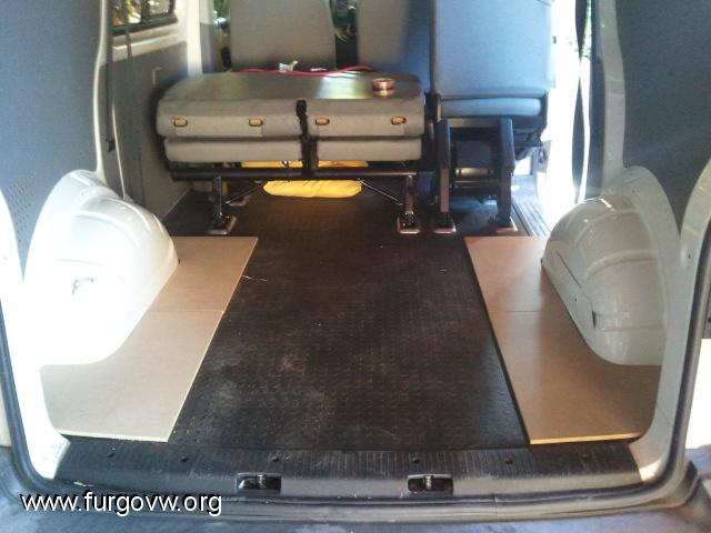

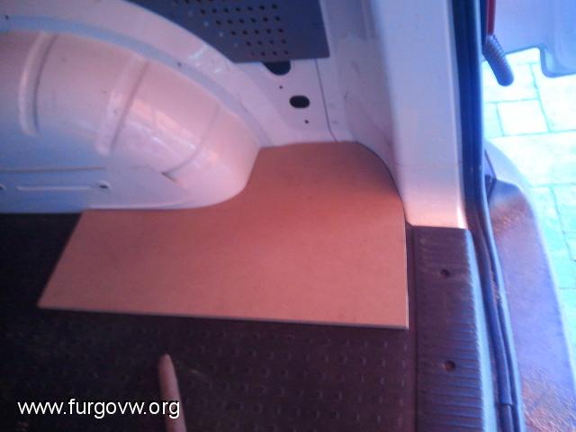

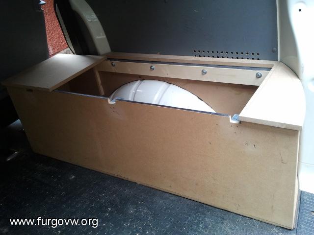

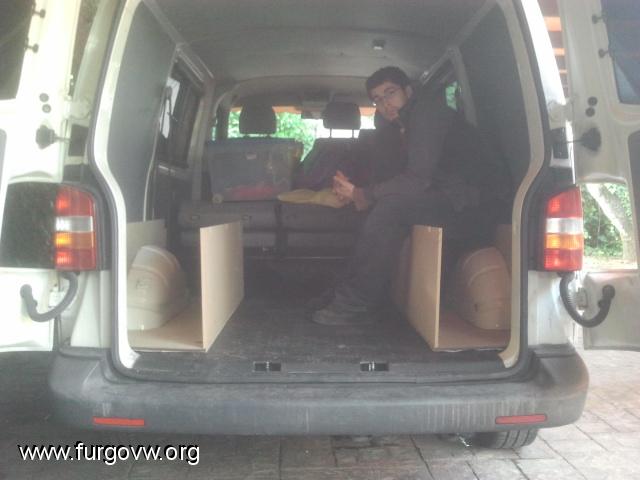

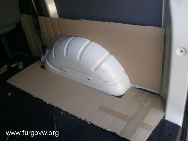

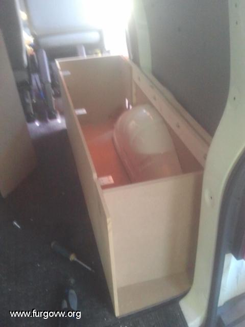

MEDIDAS Y BASES:

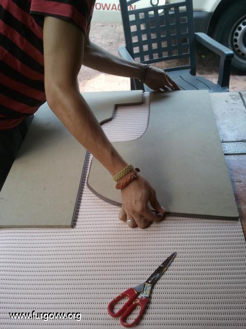

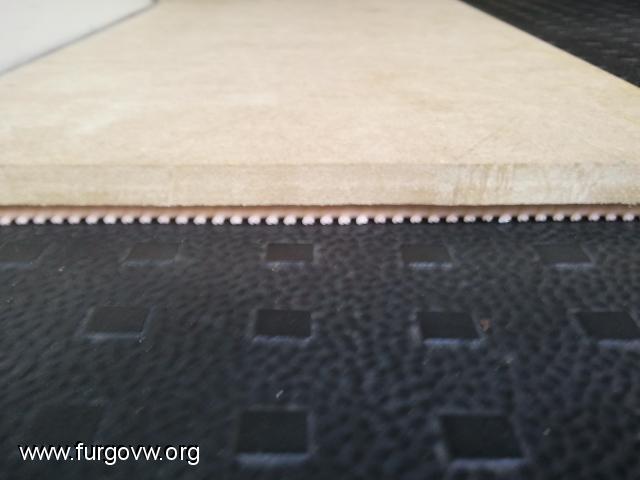

ACOLCHAMIENTO, INTEGRACIÓN Y PREVENCIÓN DE INCÓMODOS RUIDOS

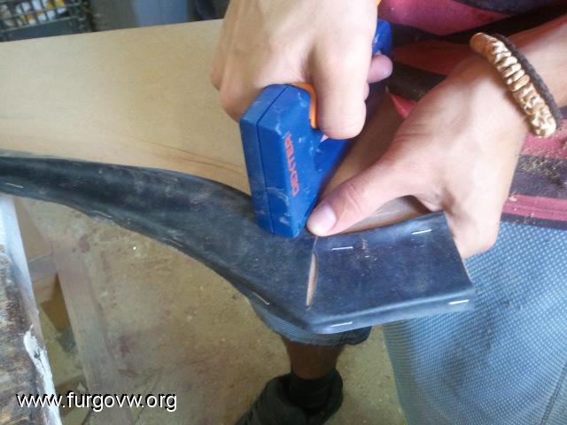

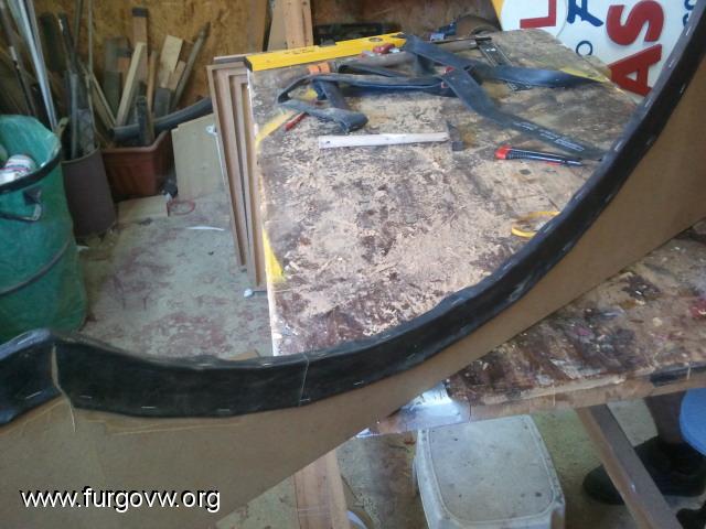

REUTILIZACIÓN DE MATERIAL ALTERNATIVO. CÁMARAS DE BTT.

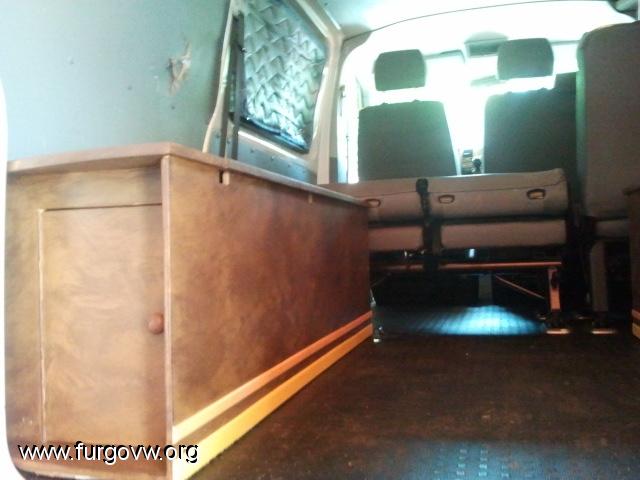

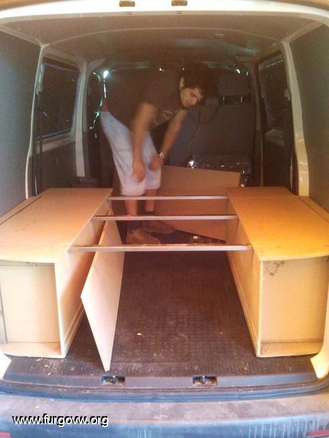

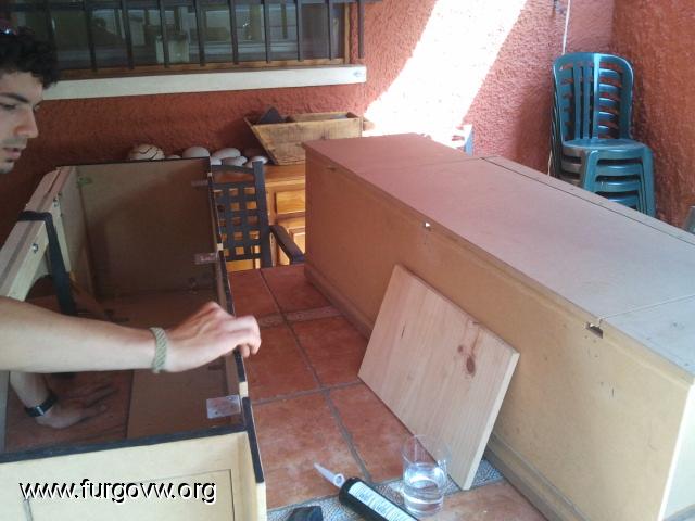

EVOLUCIÓN DEL MUEBLE

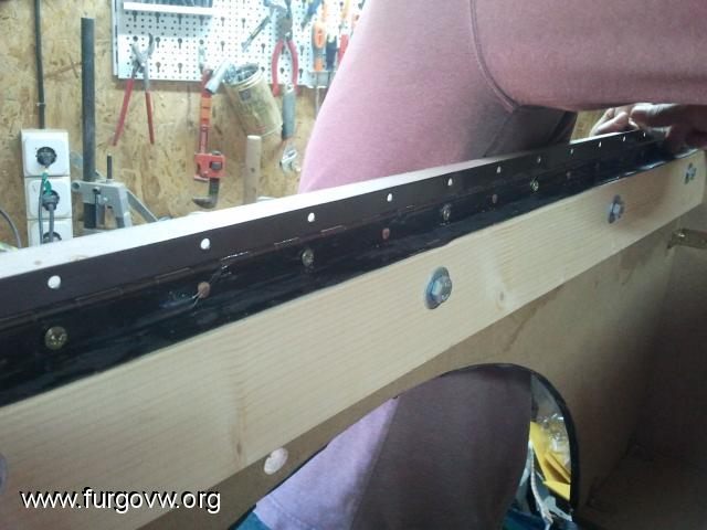

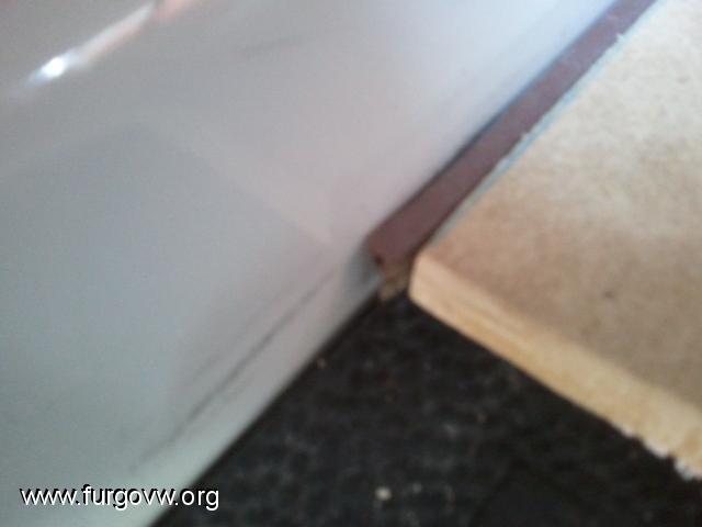

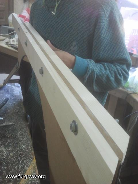

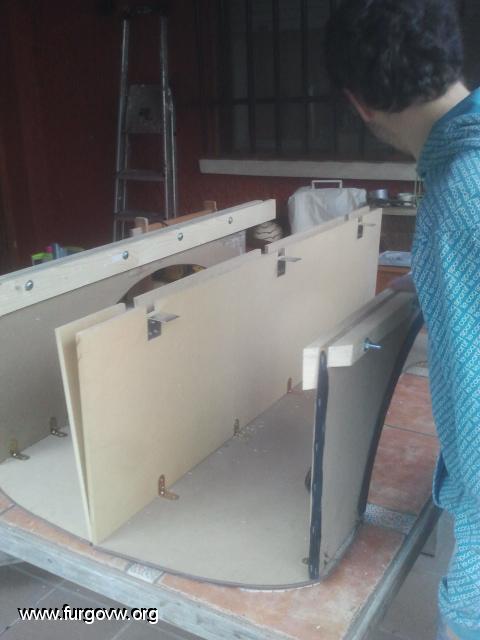

CREACIÓN DE PERFILES PARA UN BUEN AGARRE Y APOYO. NOS AYUDARÁ A PONER BIEN LA BISAGRA DE PIANO DE LA TAPA SUPERIOR Y NOS PERMITE UN MEJOR CONTACTO CON LAS PAREDES DE LA FURGO.
COLOCACIÓN DE BISAGRAS DE PIANO CON TORNILLO PEQUEÑO Y CLAVO DE CABEZA PLANA ALTERNATIVO PARA EVITAR ROCES. PEGAMENTO DE CONTACTO FUERTE TAMBIÉN.

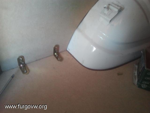

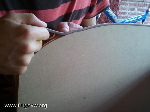

PROTECCIÓN DE CANTOS Y ZONAS DE CONTACTO. MATERIAL RECICLABLE

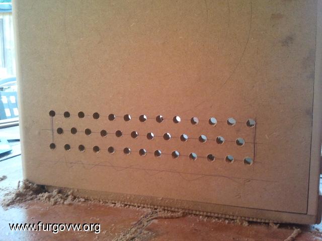

AIREACIÓN INTERIOR

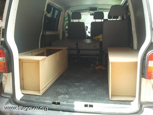

MUEBLE EVO
CON BUDHA :)
LAMAS ESTRUCTURALES

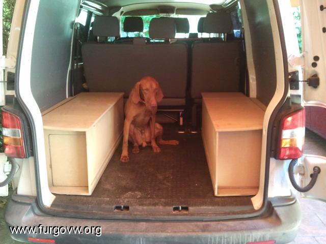

FIN ESTRUCTURA BÁSICA

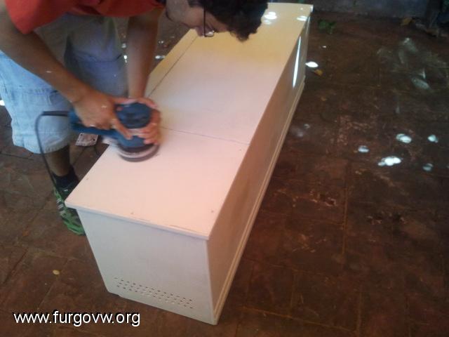

IMPRIMACIÓN + LIJADO + LIJADO AL AGUA

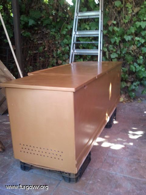

MARRÓN BASE (CON SPRAY)
TRAS UN TRABAJO DE ENVEJECIMIENTO CON BROCHA Y TONO DE MARRÓN OSCURO, UN LACADO MATE EN SPRAY Y ESTE ES EL RESULTADO!!
ESPERO A ALGUIEN LE SIRVA. CUANDO LA TENGA LISTA LA PRESENTARÉ BIEN BIEN ;)

¿Qué tipo de madera has usado? parece aglomerado, quiero hacer lo mismo con la mía.He visto madera de pino, pero parece muy muy pesada, y la cantidad de madera que tengo que comprar me da la sensación que le voy a meter mucho peso solo en muebles.

La madera que he utilizado es DMF de 2 grosores, una más gruesa en base y tapas y una mas fina en laterales ya que la carga se reparte a lo largo de todo el tramo.
Estoy empezando a construir la mesa, que bastante de cabeza nos trae...

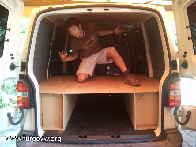

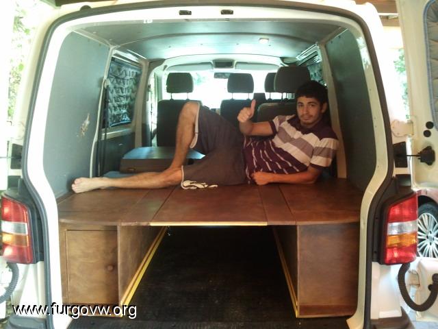

Hola...ya hace mucho que terminaste tu primera cama en la T5.. buen trabajo. Yo estoy en ello y veo que la altura de tus arcones es un poco baja para colocar luego el colchón.. bueno, si usas un colchón muy ancho encima de los arcones y uno finito para la zona de los asientos pues imagino que ok. Pronto pondré mis fotos.. yo coloqué mi arcón a 53cm de altura para usar luego los asientos da la bancada doble de mi T5 y así quedan a nivel.  :)

El nivel se ha quedado en nivel 1 al final... pero seguimos pensando en seguir currando, una vez que nos dejaba dormir la verdad que hemos dedicado más tiempo a disfrutar que a trabajar...jejeje
Los arcones son bajos para la altura del colchón sí y hay que ponerle 2 medidas distintas si quieres mantener los asientos. Se supone que dependerá del nivel 3, en función de su altura. Uno de los inconvenientes de hacer los arcones más altos es que solo caben sentados los más bajitos, y aquel que pase de 175... tiene que agazaparse para sentarse. Por eso lo hicimos algo más bajito... si no consideras la idea de montar para sentarse y eso mejor hacerlo a la altura de la bancada plegada ;)

Hola. Soy nuevo en el foro. Estoy haciendo unos arcones parecidos a los que nos enseñas y tengo una duda. ¿Como poneis el colchón sobre la fila de asientos? Con una tabla? El colchón directamente? Si es una tabla, la ponéis entera? Si es así, dónde la guardáis?
