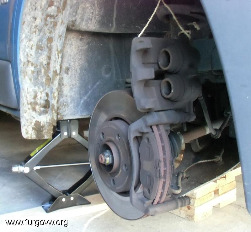

Con la rueda en el suelo aflojamos un poco los 5 tornillos (llave de 24 mm). Después levantamos la furgo y nos aseguramos que queda segura. Tenía un gato hidráulico de botella pero no tenía altura suficiente para usarlo así que usé el gato que trae la furgo y le puse madera bajo el subchasis... "porsiaca". Terminamos de aflojar los tornillos y quitamos la rueda. Me costó bastante quitarla, estaba muy pillada en el eje pero después de insistir acabó saliendo. Con la rueda fuera ya podemos ver el estado del disco y de las pastillas.
En mi caso el disco está correcto, con desgaste normal y uniforme así que para esta vez se queda así. Las pastillas en cambio están en las últimas. No hubiera esperado tanto si se pudieran controlar sin quitar la rueda. Así que allá vamos. Localizamos los tornillos que vamos a aflojar para levantar la mordaza (llave de 12 mm):
Para no retirar la mordaza completamente y que no quede colgando lo que hice fue en un primer momento quitar el tornillo de abajo y aflojar el de arriba, de esa forma se puede levantar la mordaza. Con una cuerda sujeto la mordaza al muelle de suspensión para tenerla en posición levantada (soluciones de alta tecnología  ;D).

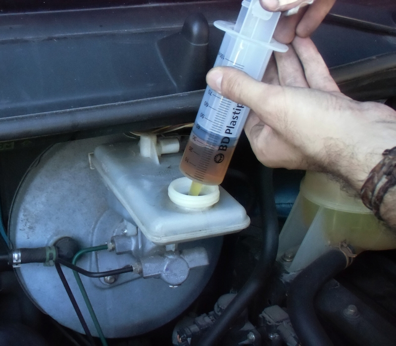

Ya tocaba cambio! No me sorprende porque tuve que rellenar líquido de freno porque se me encendía el piloto, si no hay fugas eso es una señal de que las pastillas se están quedando muy "finas". Así que abrimos el depósito de líquido de frenos y con una jeringuilla retiramos algo de líquido (esta jeringuilla es de 100 ml). Dejamos el depósito abierto para empujar los pistones de freno.

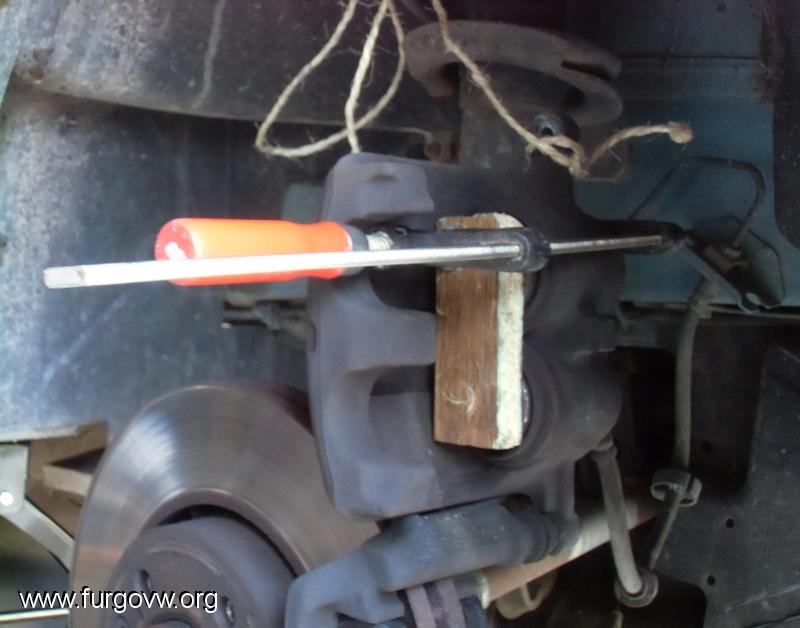

Ahora hay que empujar los pistones de freno para hacer sitio a las pastillas nuevas que lógicamente son mucho más gruesas que las viejas y que la mordaza pueda cerrar. Hay dos pistones y se empujan de forma independiente. A diferencia del coche estos pistones me costó bastante empujarlos, usé un sargento y un trozo de madera (nuevamente, soluciones de alta tecnología  ;D). Cuesta algo al principio, en cuanto ceden un poco ya es fácil empujarlos completamente. Vigilamos el depósito del líquido de freno por si desborda y hay que quitar más.
Una vez los pistones retirados a tope la mordaza ya puede cerrar. Nos aseguramos que la grapa metálica de la pastilla queda bien colocada.

Repetimos todo con la otra rueda y listo. Cuando hayamos terminado y tengamos la furgo en el suelo hay que poner a nivel el depósito de líquido de frenos y cerrarlo (al hacer el cambio de las dos ruedas retiré algo más de 100 ml de líquido). Sólo queda arrancar y pisar varias veces el pedal de freno para que los pistones vuelvan a arrimarse a las pastillas. Los primeros 150-200 km de carretera (la autopista no cuenta) conviene no hacer frenadas muy fuertes para que las pastillas se hagan a los discos. No es raro que haya algún chirrido al principio, es normal.

          Hola: los pistones es mejor colocar el sargento en el centro de los dos pistones pues hay que empujarlos a la vez porque si apretas uno solo,  sale el otro, también se puede usar una llave sueca gigante con el mismo sistema pero en la parte trasera colocamos un trapo grueso para proteger la pieza y la usamos como un alicate.

Al usar un trozo de madera frente a los dos pistones evitas que uno se pueda salir. Pensaba empujarlos a la vez pero no pude hacerlo así, empujando desde el centro. Así que tuve que ir uno por uno pero con el trozo de madera haciendo tope.

Yo en la trafic  todavía no lo he hecho pero en el coche lo que hago para empujar el pistón es dejar una pastilla vieja puesta (la contraria al pistón) colocar la pinza en su sitio y con  una palanca hacer fuerza apoyandome en la pastilla vieja así no cuesta nada meter el pistón, no se si me he explicado bien cuando tenga que cambiarlas hago una foto.
