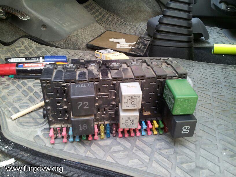

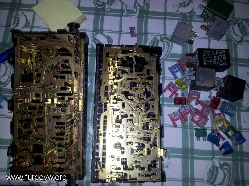

Cita de: zaqui en Febrero 16, 2013, 01:48:17 am
  Suponiendo que lo que quieres es sustituirla por una igual... No soy profesional, pero he desmontado la mía.
Ten en cuenta varias cosas: (yo le hice así).
-- En primer lugar.. A no ser que tengas un problema muy gordo, el bloque de relés y fusibles los puedes reparar tu mismo si eres un poco mañoso. ( me parece que hay un hilo sobre ello). eso sí. "de todas maneras lo tienes que desconectar y sacarlo".
  ¿COMO DESMONTARLO?. en mi caso es una T4 del 91.
-- 1) ESTÁ CONECTADA POR CONECTORES MULTIPLES EN LA PARTE TRACERA: (PRIMERO TIENES QUE DARLE LA VUELTA AL BLOQUE PARA TRABAJAR MEJOR.)  O sea. No tienes que desconectar el cable sino los conectores.
Además los conectores no se pueden conectar en otro lugar... Son diferentes en su forma. tamaño y color para evitar equivocaciones.
-- Yo antes de desconectar conseguí el esquema de conexión, y aparte apunté y marqué los conectores.
Además tiene un pasador que evita que los conectores se aflojen por las vibraciones. Tienes que desplazarlo para poder desconectar.
Yo tengo el esquema de conectores. Si quieres te lo mando. solo dime de que años es.
yo  tenía  una  t4  que  tenía  desecha una conexión  de  un fusible de   esa  caja  y  se  la  cogí  a un seat toledo ....era  exacta ..todos  los  cables  van enchufados  cada  uno en su  sitio ..te pones  al  lado  y según desenchufas  una  conexión  la  enchufas  en la  caja  nueva  , tanto  relés  como  clemas   que  son de  colores  ..
nací desnudo y sin dientes , lo que  tengo ahora  son todo ganancias .....

exacto  ...no  me  acordaba  del  truco  del  cerrojo  ese  que  lleva que  desbloquea  todo .....muy  bien  explicado ..
