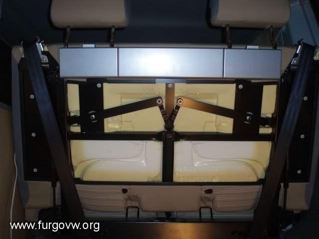

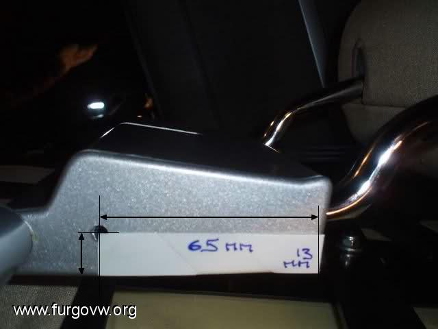

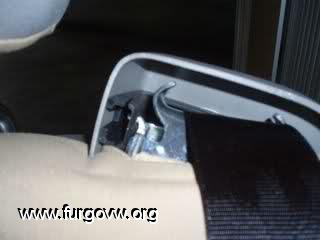

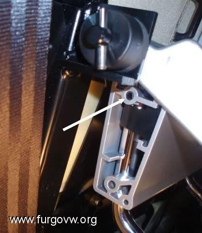

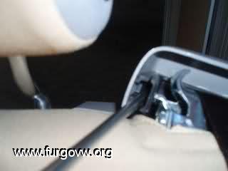

recientemente he instalado en la vito algo que os pueda interesar, he convertido el colchón trasero del maletero de mi vito en abatible basándome en la configuración de la viano. después de darle muchas vueltas ha sido mas fácil de lo que parecía.
tan solo hay que comprar de dos a cuatro cerrojos de tamaño mediano unas tuercas de embutir con sus correspondientes tornillos y unas chapitas de acero que venden en cualquier ferretería con forma de ángulo recto. he pensado que a los que teneis una vito os podía resultar práctico poder convertir también este espacio en abatible.
os pongo unas fotos en cuanto pueda. saludos

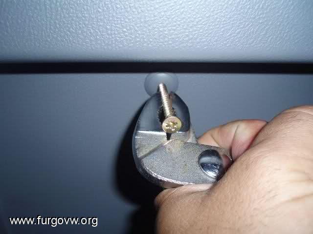

como podeis ver en esta placa he adaptado unos pivotes del leroy merlin que son los típicos enganches de cortina llevan un agujerito interior para la tuerca y el cerrojo encajaba perfectamente
