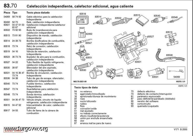

REsulta que en los bajos de mi vito hay un motor de gasoil de caleffación original de mercedes (mi furgo es una combi mixta)
He mirado el manual, amablemente colgado por el forero 8A y he visto que efectivamente ese motorcillo es el q esta en mis bajos

Eso es el hidronyc ,solo funciona con el motor en marcha con el botón que tienes en los mandos da la calefacción el de la derecha que tiene como 4 rallitas , eso es un precalentador del circuito de agua del motor.

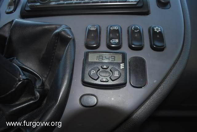

El programador que yo tengo es este:
Solo que yo lo tengo encima del retrovisor (suele ir ahi).
Para programarlo tienes aqui las instruciones
https://rapidshare.com/files/3118212051/manual_vito_108_110_112_114_CDI.pdf
en la pagina 77.
Es bastante sencillo.
Un abrazo!!

bilbor veo en la foto que tienes una tecla para el aire ac. en la mia va arriva en una de las ruedas de la consola, lleva tres pulsadores. la tuya que lleva en la rueda de la derecha?
