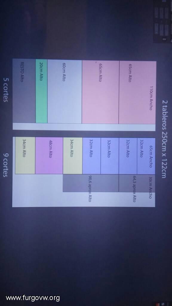

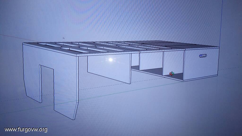

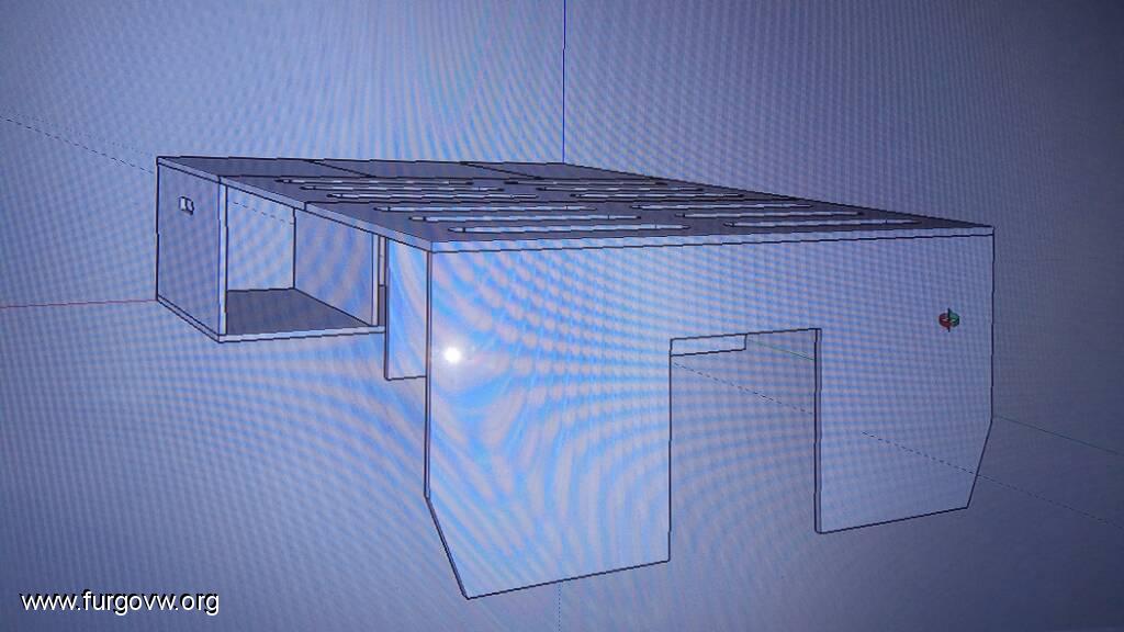

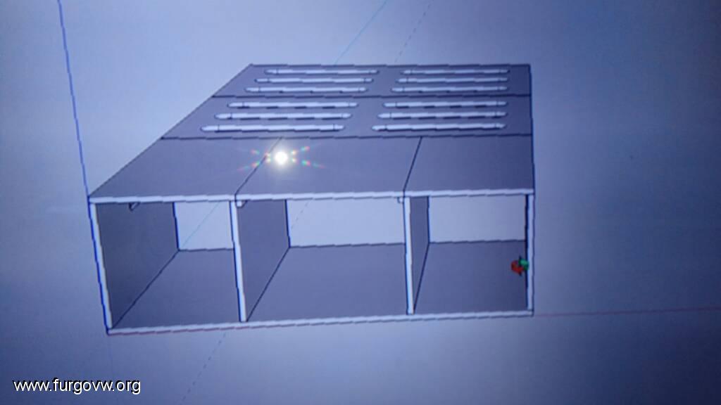

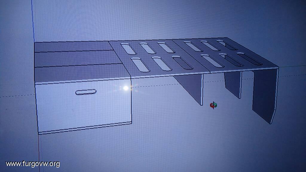

·He hecho estos planos para que se pueda entender mejor
