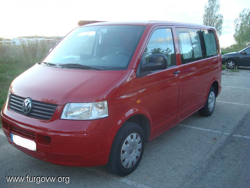

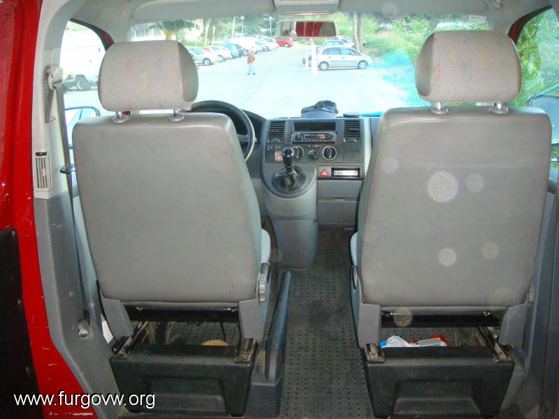

buenas a tod@s los foreros,

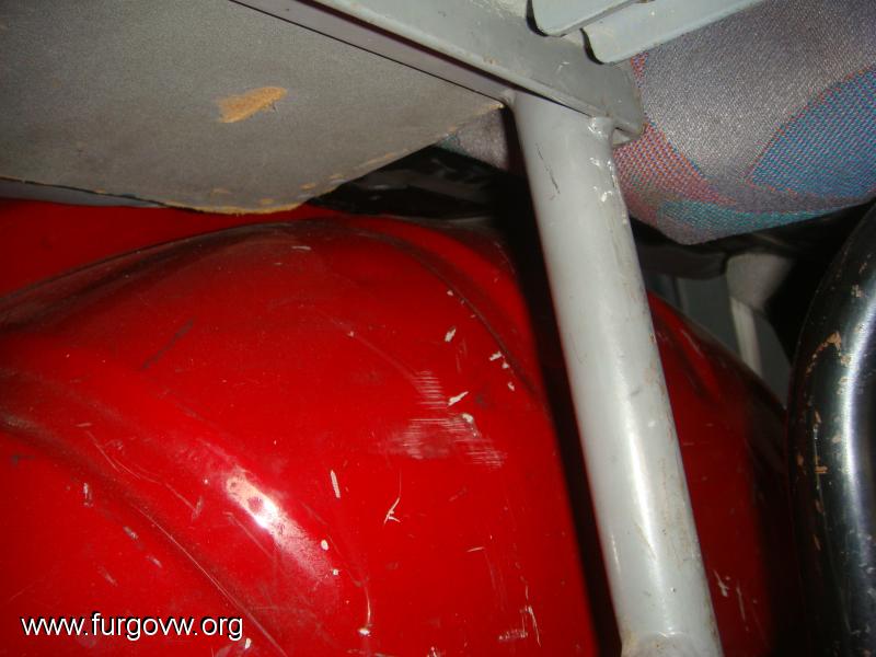

pues después de un tiempo decidí colocar el asiento cama de la t4 a la t5,
y para mi sorpresa entro de fabula y muy fácil de montar las guias, los cinturones traseros me quedan a la misma altura del sillón,
es mas e pasado la itv y no se han dado ni cuenta ni una sola pega.
solo e tenido que meter unas pequeñas pletinas de acero bajo la guia para elevar el asiento unos 3,5 mm ya que tocaba en el pasa ruedas,
las pletinas una vez puestas no se ven ya que queda bajo la goma o moqueta como se quiera llamar.
intentare subir unas fotos y ya de paso presentare la furgo

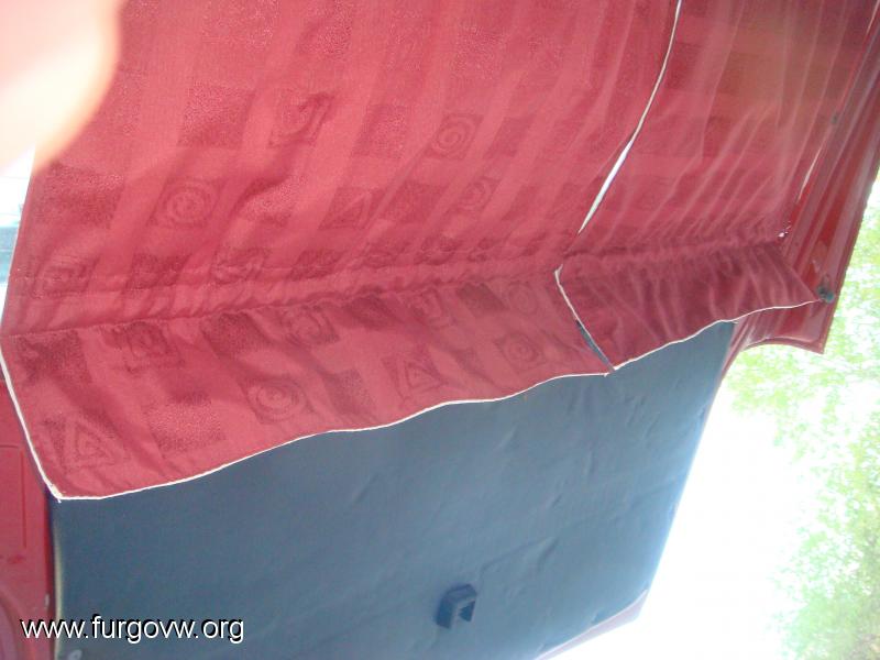

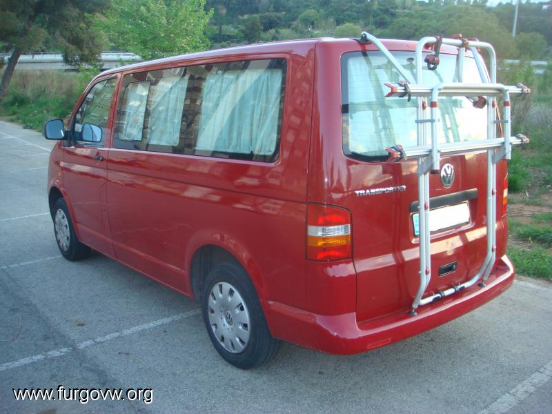

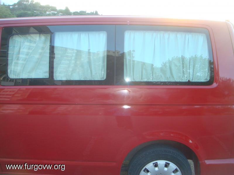

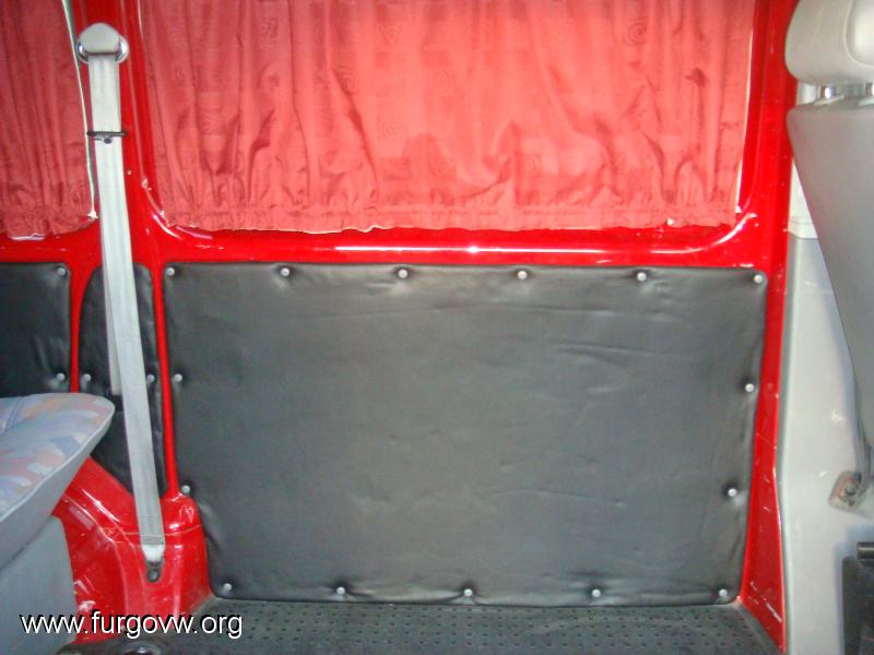

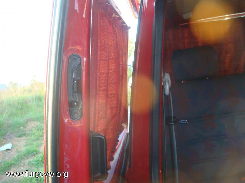

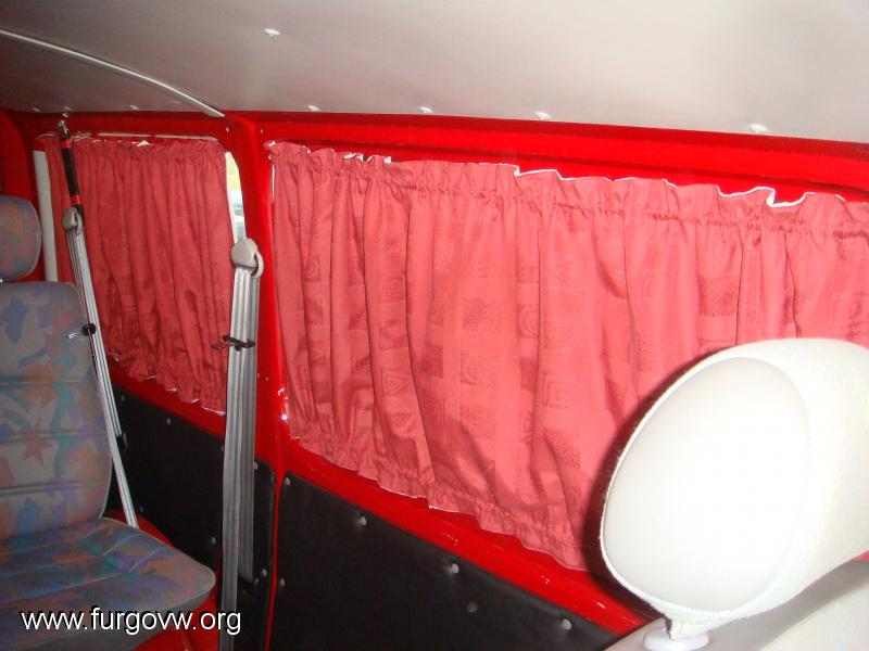

ya puesto comentare un poco lo que estado haciendo estos días aparte de montar el sillón con multiflex.
las molduras (maderas en mi caso) están acolchadas y tapizadas de polipiel negro, un brico muy fácil para hacer y recomiendo ya que le da un toque espectacular. ( solo es mi opinión
las cortinas también es muy fácil de instalar yo las e puesto con gusanillo en la parte de arriba y en la de abajo para que queden bien sujetas, no me gustan verlas colgar.
y sobre todo decir que no las e cosido yo jaja a sido una buena amiga que le di un poco de trabajo ya que se las pedí de dos colores, rojas por dentro un tono crudo beix por fuera.

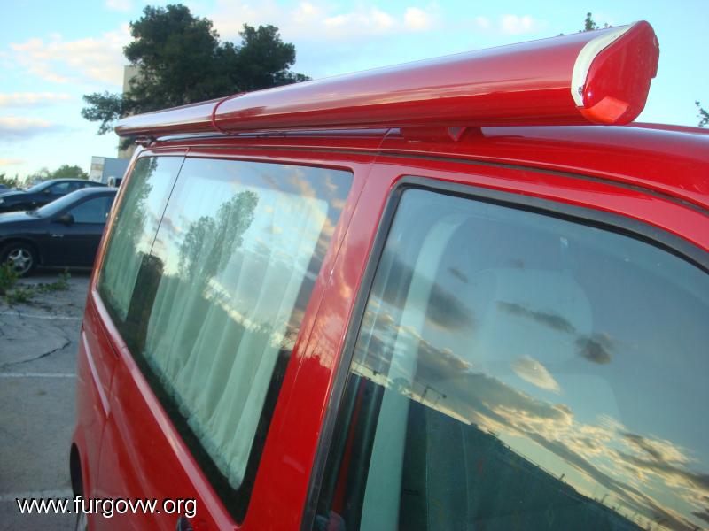

el toldo es el f35 pintado del mismo color de la furgo y portabicis fiamma.
menudo tostón

el multiflex tengo que repasarlo con pintura, y un poquito de limpieza pero la escusa a sido la faena que a tenido estos días
