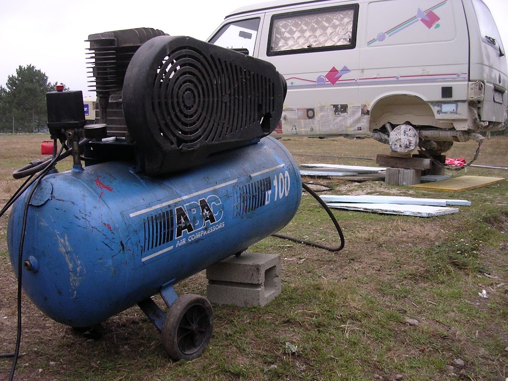

Como habéis visto, este ha sido un trabajo complicado , por ser incómodo y por que tuvimos algún problemilla con el compresor, disponíamos
de uno de cien litros , pero resultó ser insuficiente para la demanda de caudal de la pistola de arenar, así que lo hicimos con uno diésel :)
También poníamos una rafia para poder recoger la arena que proyectaba la pistola y así disminuir el coste de la operación.

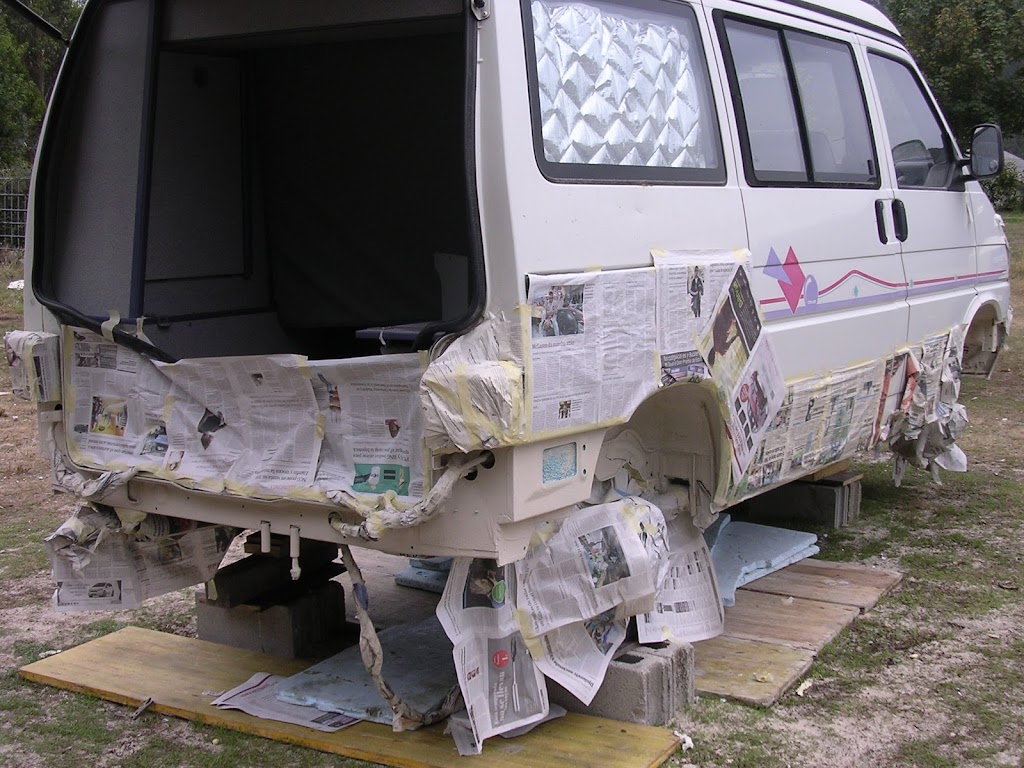

También dió su curro empapelar todo para dar las diferentes capas de productos sin pringar todo, la antigravilla será buena, pero es
de pintor de brocha gorda, jeje

Bueno, a estas alturas ya se puede ir viendo todo el currele que tiene esto, lo peor de todo era tener que parar cuando el tiempo no nos permitía seguir,
o tener que empapelar varias veces. Ya os imagináis que engorro es el no disponer de un sitio cubierto para estos menesteres.
Aún así el tema de la pintura final a quedado bastante bien, no se le ha pegado mucho polvo, también hay que tener en cuenta que he pintado con una pistola
de succión de bricoking que me costo 16 euros. Así que estoy bastante contento con los resultados.

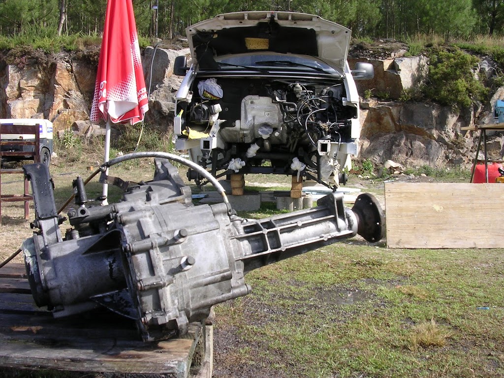

Empezamos despegando el motor de la carrocería ( tiene tres puntos de anclaje, además de cables varios), ayudándonos de una pequeña grúa resultó fácil.
Los soportes del motor a la carrocería
Como os había dicho, con herramienta....cualquiera
Empezamos por el embrague, colocar soporte motor, sustituir turbo,cambiar inyectores, tapa de balancines  y otra vez al sitio
