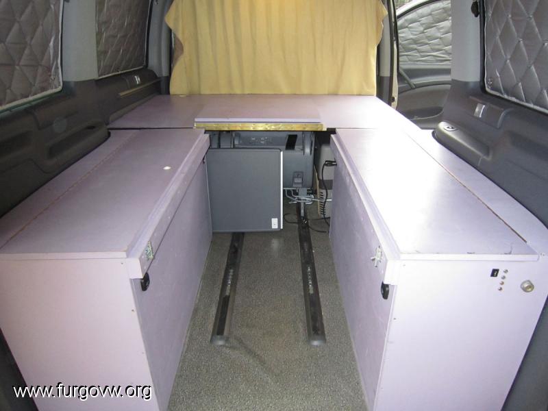

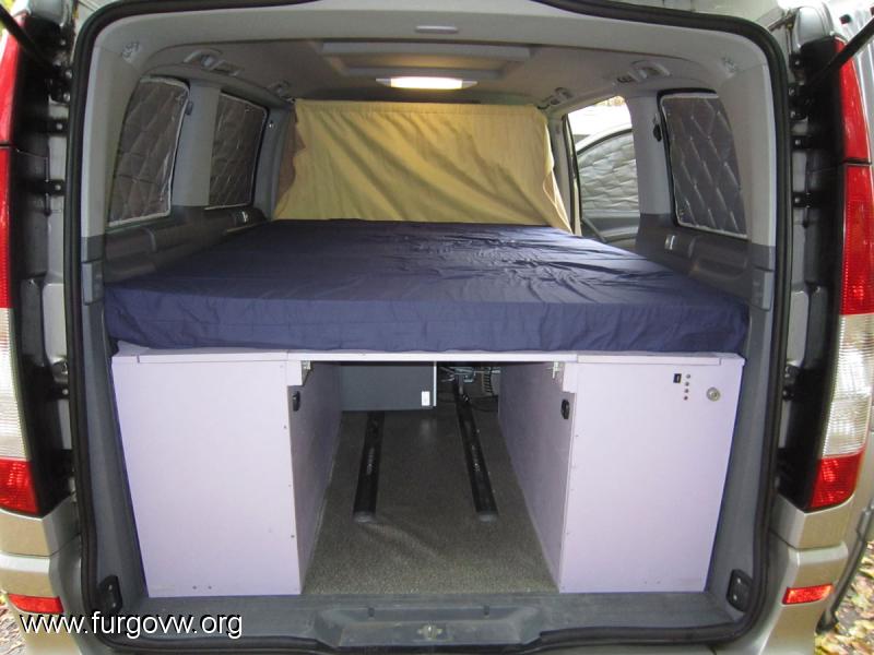

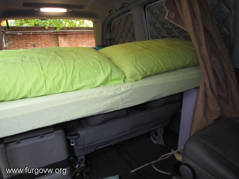

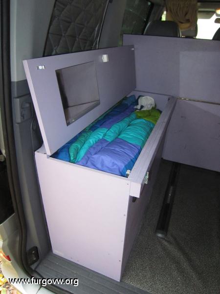

Aquí podeís ver la cama con los baúles:

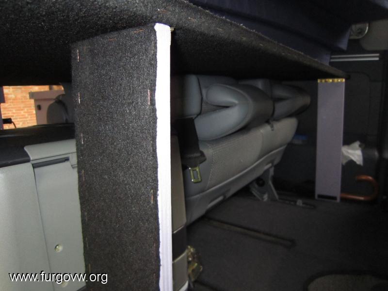

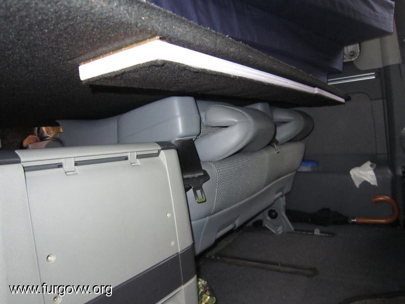

Una vista desde el lado de la puerta corredera (con los respaldos de los asientos 2º fila abatidos). También se observa las patas que puse a la cama en la zona delantera para que soporte más peso y no "vuelque" (ya que la cama sobresale de los asientos):
El Colchón es una espuma de 13cm de grosor dividida en tres partes:

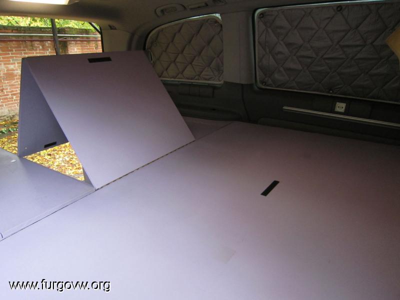

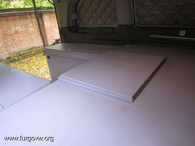

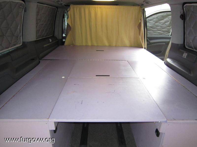

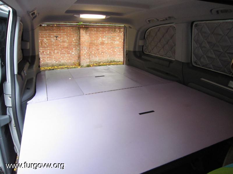

Aquí se puerde ver la superficie de la cama. Está compuesta por los dos baúles y una pieza grande en forma de "T":
La pieza en forma de "T" se dobla (con las visagras de piano) y se queda sujeta mediante velcro.

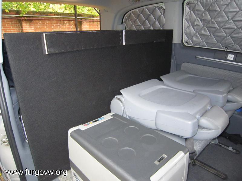

Cuando la pieza en forma de "T" está completamente plegada (zona entre los baúles y las patas), la inclinamos 90º (pesa un poco pero no mucho) y la dejamos apoyada entre los baúles y la 2º fila de asientos:
Detalle de como queda la zona plegada de la "T" entre los baúles:

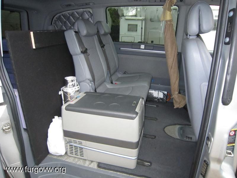

Con los asientos en su sitio (el respaldo sujeta la pieza en "T" para que no se mueva):
Zona trasera con el colchón:

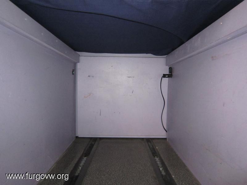

En uno de los baúles guardamos el edredón, las mantas y las almohadas:
Y ya está todo listo para irnos:
Aquí está todo el bricolaje. Para cualquier aclaración me comentáis. En las fotos se puede observar que a los baúles les metimos enchufes de 12v para poder conectar nevera, luz y demás cosillas (todo ello conectado a la 2º batería).

Me alegro que te guste la idea. Tanques de agua?? Fijate en la 1º foto, lo que tiene el baúl de la derecha....... Llevo 50 litros de agua a la cual se le enchufa una manguera con ducha (proximo brico, jejejejeje).

La nevera va cogida con una cinta de esas que llevan un sistema mecánico para que quede estirada (va atada al asiento).

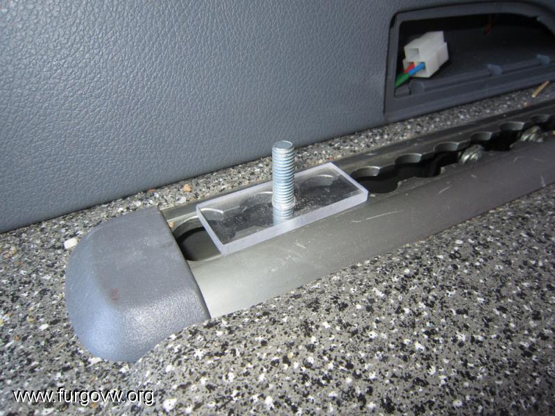

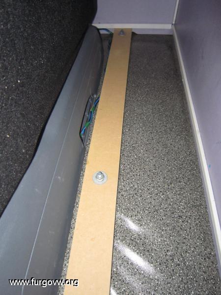

Aquí os dejo unas fotillos de como anclo los baúles a las guías de la furgo.
Utilizo una pletina con un tornillo largo:
La pletina tiene que entrar en el carril:
Quedaría así, ya no se escapa:
Luego le pongo un metraquilato para conseguir la misma altura del plástico gris de la izquierda:
En el "suelo" del baúl lleva un liston de madera en el cual atraviesan los tornillos que hemos metido en las guías. Con una tuerca todo queda bien agarrado:

Buenos días. Podrías poner las medidas de las pletinas? Necesito hacer unas y me vendría bien saber las medidas, por lo menos lo largo que son.
