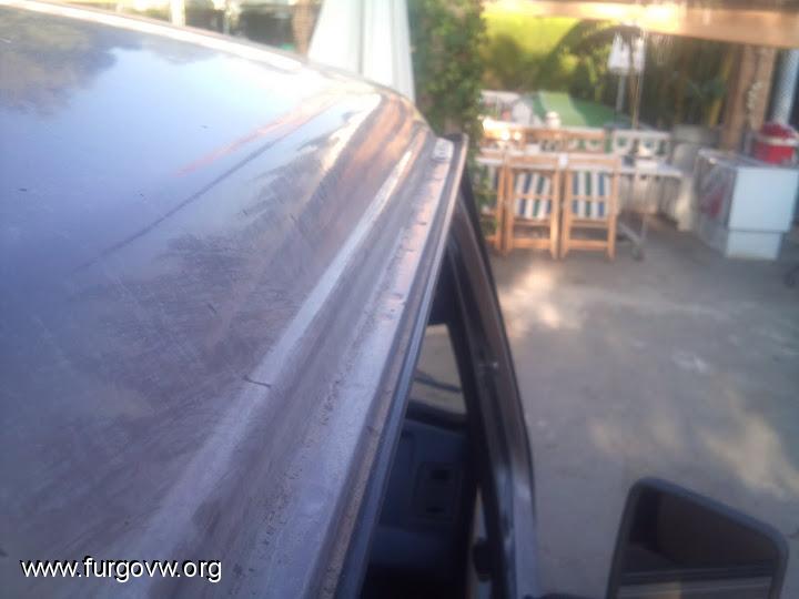

La pintura está DE ORIGEN!! Aparentemente no ha tenido ninguna repintada.. En los dos paneles interiores que he desmontado el galvanizado está impecable.

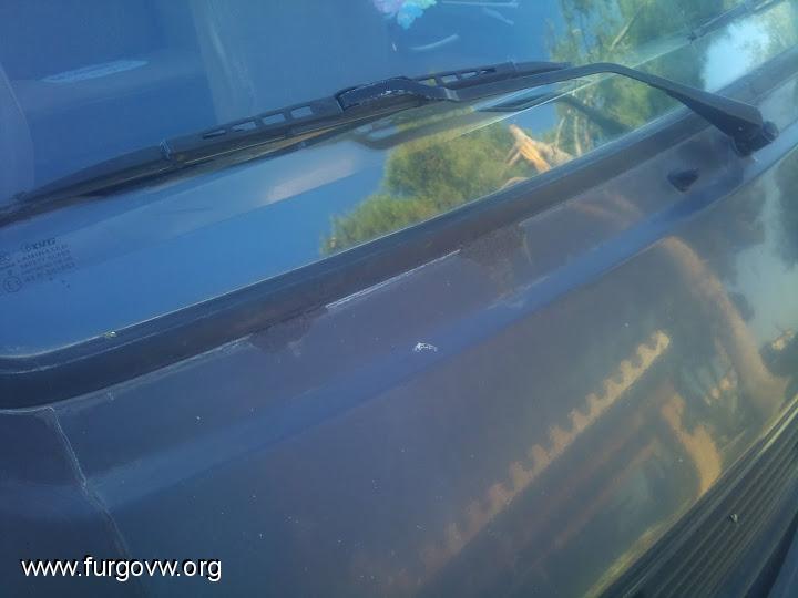

De óxido está genial, tiene 2 cosillas a reparar, pero nada que me haga sufrir, entre otras cosas porque espero que dentro de un mes estén resueltas :)

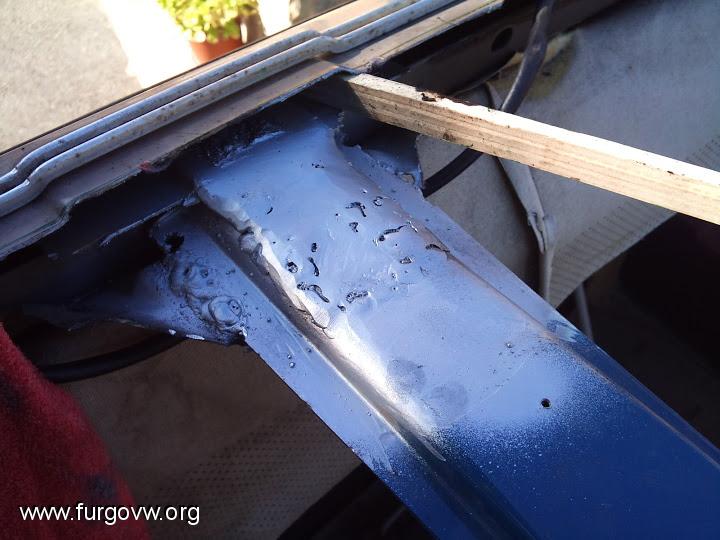

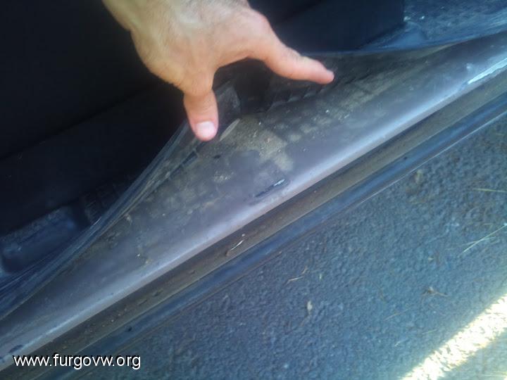

Esto es típico. El dueño anterior rascó todo lo podrido, zincó y puso polímero para cortar el paso al óxido

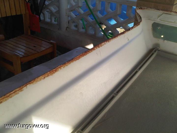

Esto otro es solo óxido superficial que sale con lija

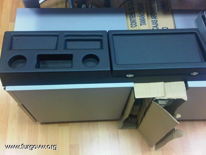

Para rematar la faena, cuando fui a por el techo le pregunté al chaval si no tendría alguna chuche más en el garaje y... SORPRESA! Me traje un asiento cama de multivan, un mueble fregadero, una calefa estacionaria, espejos de syncro, la manivela de la ventanilla que tenía rota... Vamos, que me tocó visitar el cajero y dejar la cuenta temblando, ya que me gasté de una sentada lo que no tenía ni medio planeado...

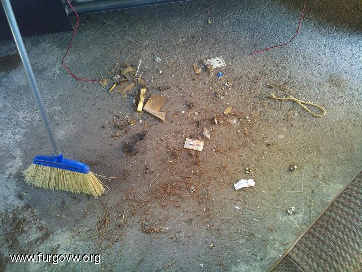

Lo primero fue desmontar los asientos, la goma que cubre el suelo y limpiar toda la mierda acumulada
Luego probar algunas de las nuevas chuches, aunque solo fuese para ver como quedaban :)

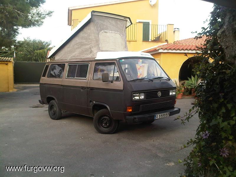

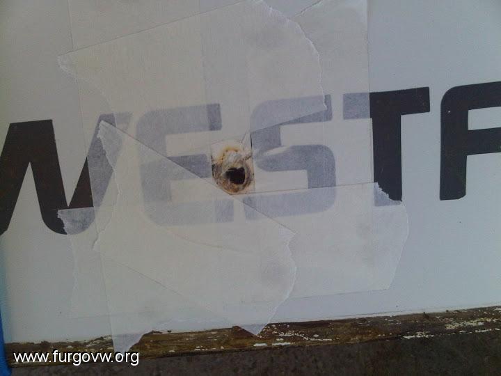

Lo primero que voy a poner es el techo Westfalia, ya que quiero pintarla cuanto antes y los mueble, calefa, etc vendrán poco a poco... Mi idea inicial era llevarlo a que lo montase Nito, ya que me habían comentado que trabaja bien, pero entre que me pilla lejos y que la comunicación fue poco fluida por su parte (supongo que debido a que vive ocupado), pasaban los días y yo no tenía respuesta a preguntas para mi importantes sobre como iba a hacerse y quedar el trabajo... Entonces el mismo amigo que me ayudó a desmontarlo de la donante me dijo "lo hacemos nosotros" y esto sucedió el sábado pasado...

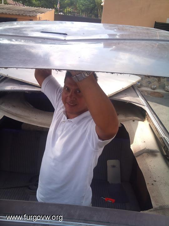

Aquí mi yayo, a sus 84 primaveras echando una mano... Es el más grande!! mira que lo quiero :)

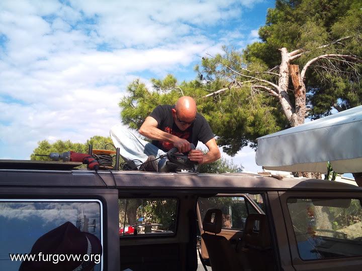

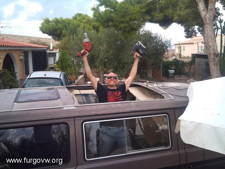

El menda caladora en mano... menos mal que me cambié de sitio, casi me pasa la de los dibujos animados y me cuelo por el hueco xD
Mi gran amigo Tadeo, 50% culpable del desaguisao...

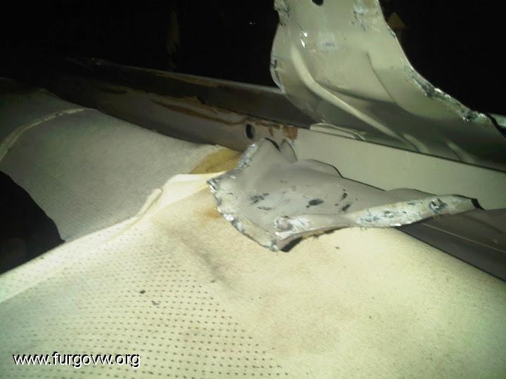

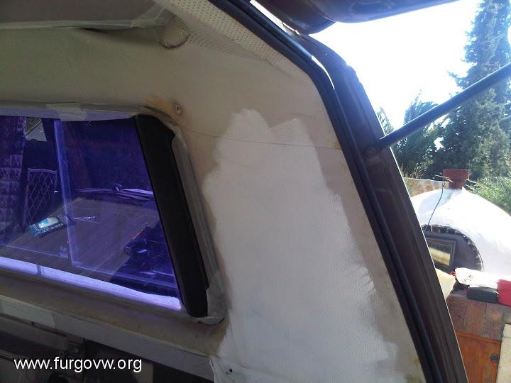

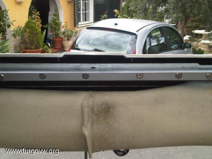

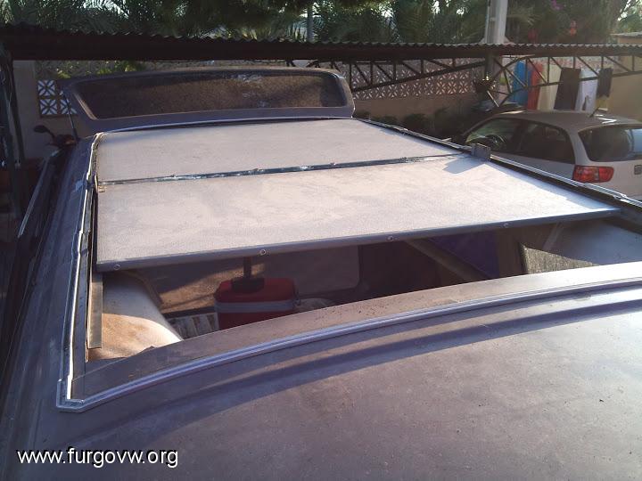

Terminada de descapotar

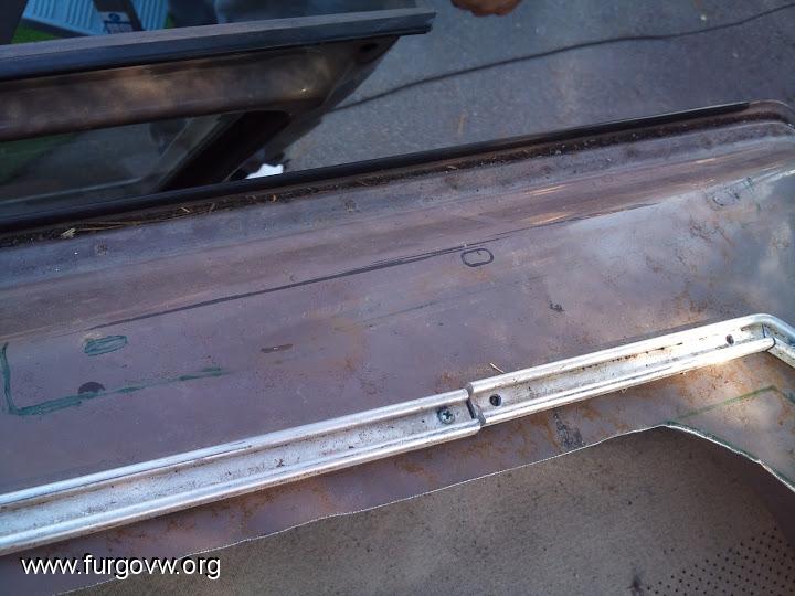

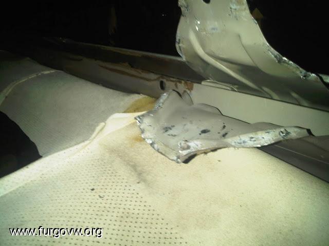

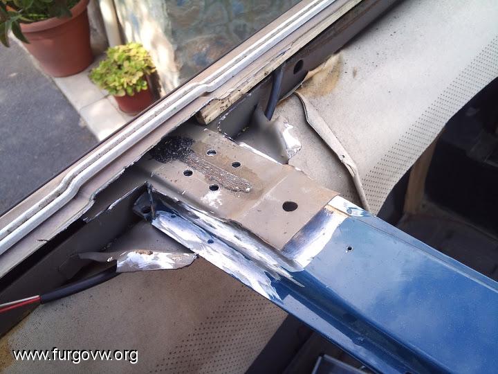

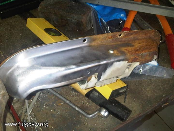

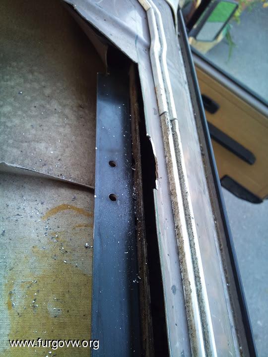

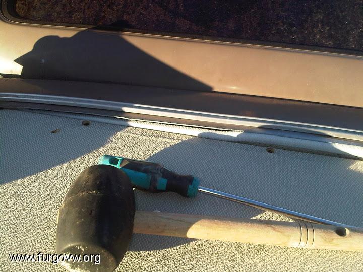

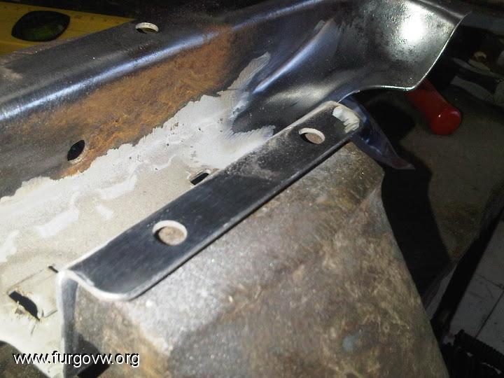

Pensaba que podría doblar el soporte sin abrirlo más, pero está formado por dos piezas, una hace de "base" y la otra de "tirante". Creo que es más fácil doblar el pilar de la furgoneta que solo el soporte jejeje.
Cincel, mazo y terminé de abrir el soporte, con las dos piezas separadas, la consistencia es mucho menor, sujeté la pieza inferior con un sargento grande (unos 40 cm de largo) y doblé fácilmente haciendo palanca. La pieza superior se va a quedar así hasta que meta el travesaño, momento en el que la doblaré hacía abajo para soldarla al conjunto

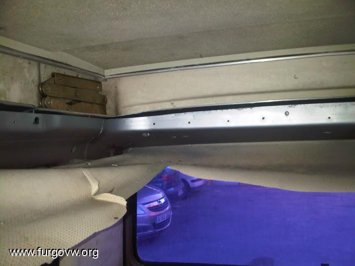

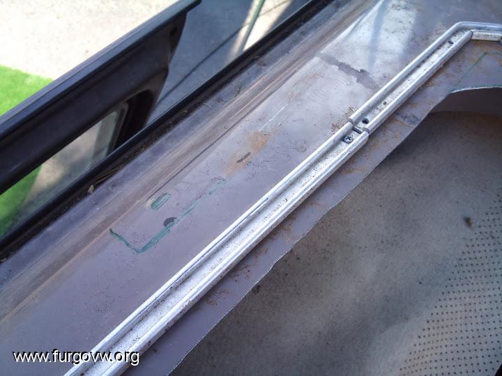

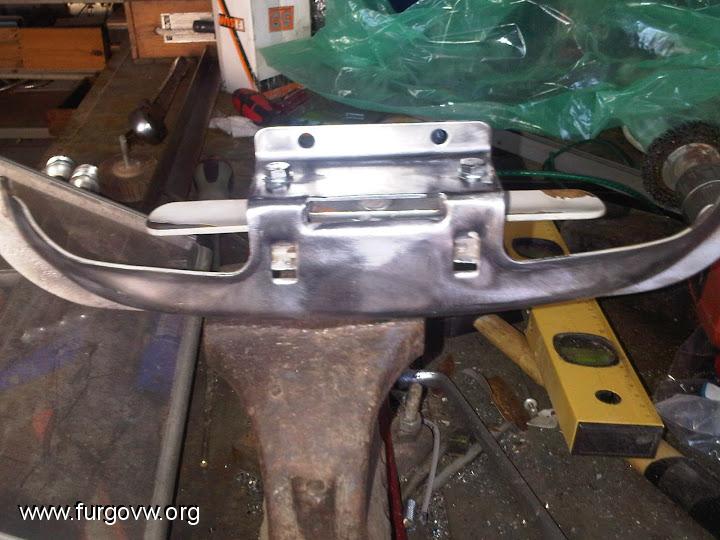

Transformación del travesaño central a travesaño plano:

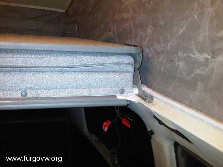

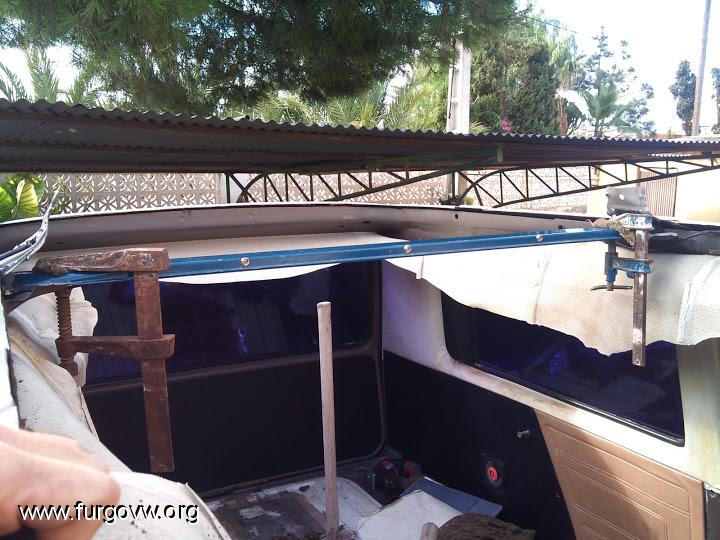

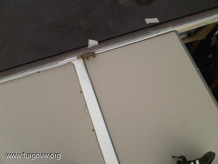

Instalé unos perfiles provisionales para probar  los tableros de la cama... Todo encaja como dedo en culo :)

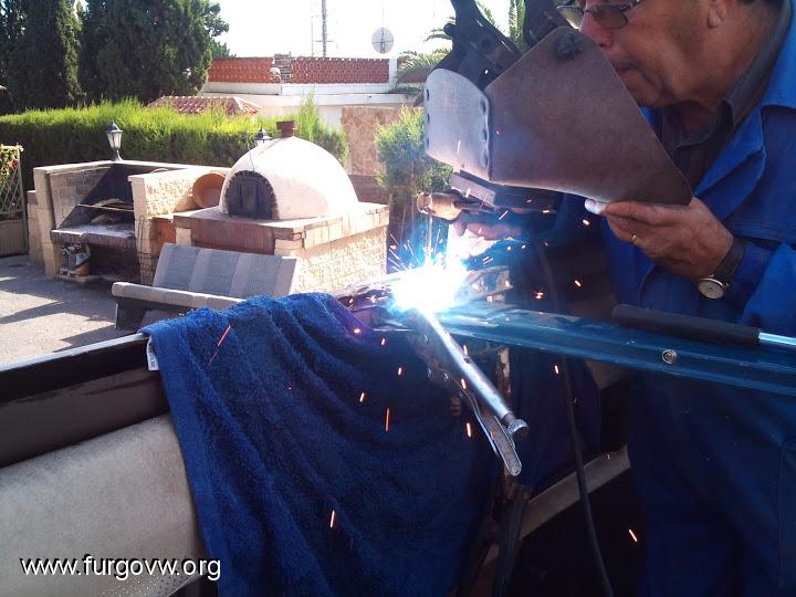

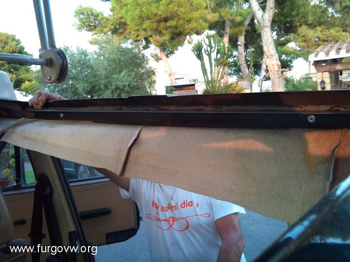

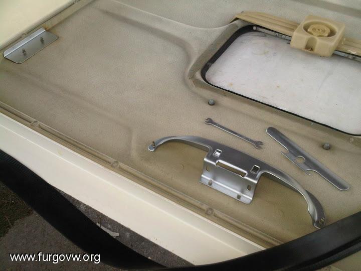

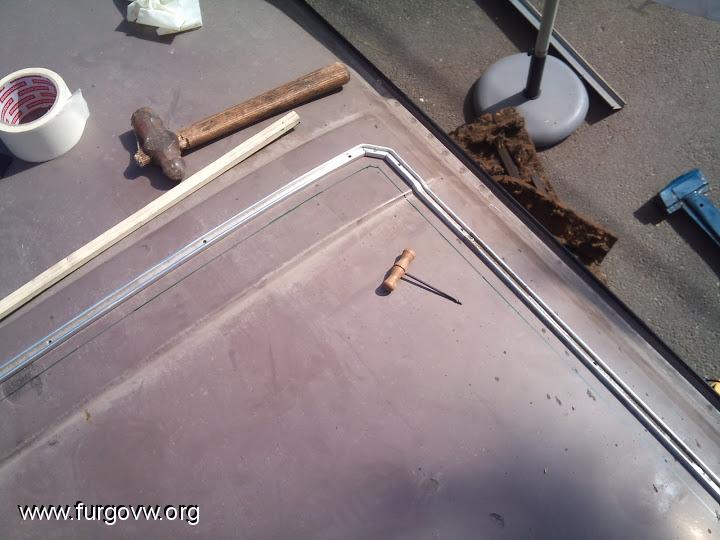

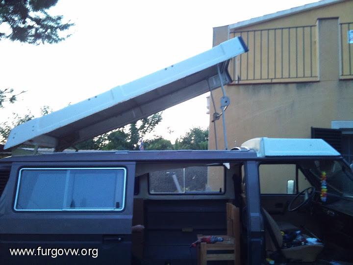

superponiendo el techo para marcar la posición de las bisagras...

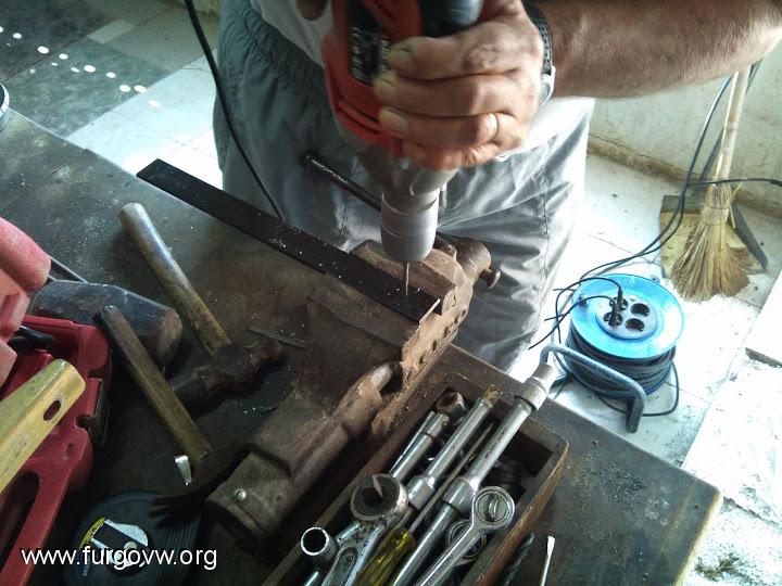

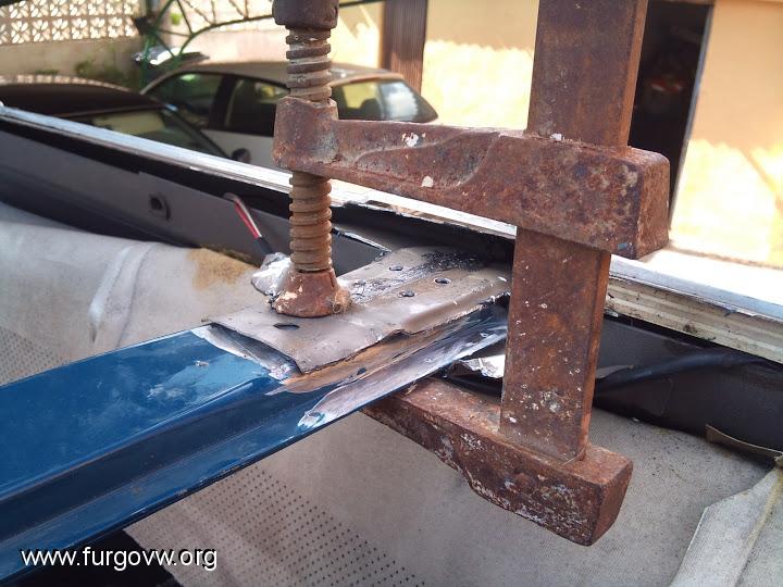

Atornillar las bisagras a la chapa no nos parecía buena idea, así que hicimos unas pletinas con acero de 4 mm para atornillarlas. Van insertadas bajo la chapa del techo
Para poder llevarlas a su posición, como no hay hueco para los dedos, le soldamos en los extremos un asa de cubo cortada por la mitad. Una vez atornillado en su posición, los puntos de soldadura que sujetan las varillas se parten con facilidad y dentro solo queda la pletina
Travesaño soldado, alisado y zincado... Se ve también la parte delantera-abatible de la cama, puesta para probar... Ha quedado "tan de serie" que se aprovechan sin problema las bisagras originales :)

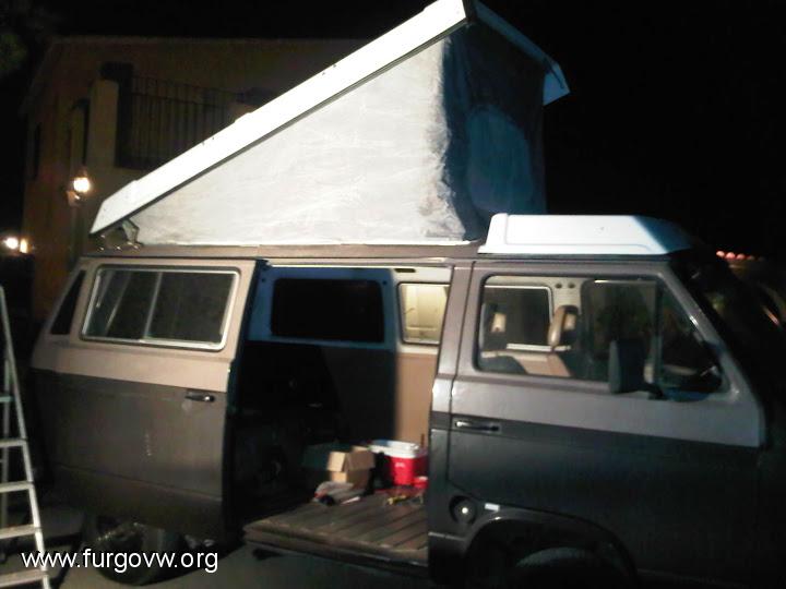

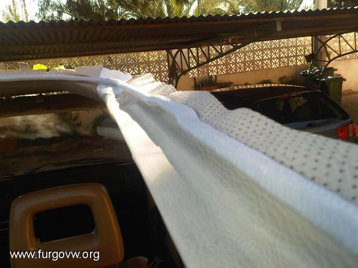

Montando por fin el techo... Aprovechando que hay que lavar la tela, se la desmontamos, lo cual te quita un engorro a la hora de manejar la fibra parriba y pabajo...
Para el pestillo, lo pusimos en su sitio y bajando el techo te indica donde taladrar...
y así quedo la cosa!

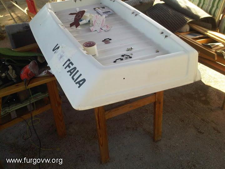

Montaje del portabultos

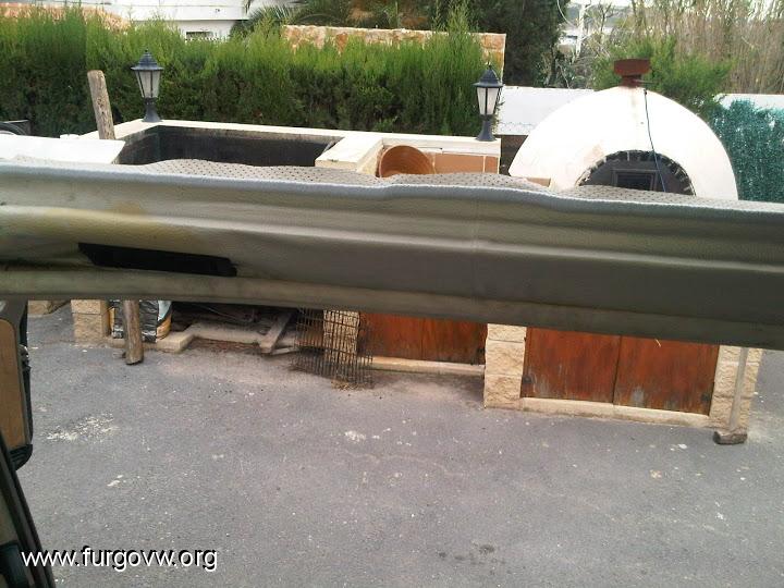

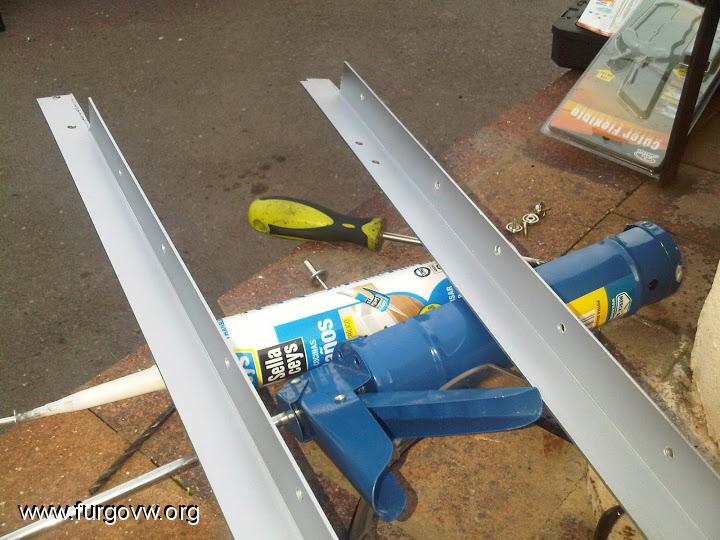

La historia que tiene esta parte del techo, es que hay que colocar unos soportes que quedan entre el techo de la furgo y el portabultos, de modo que no es posible acceder a la pieza para marcar su posición y poder taladrar.
Lo que hice fue
1.- Presentar la pieza en su posición. Para ello me guié por fotos de otras furgos y por la parte elevable del techo, que nos indica donde se juntan. Previamente habremos colocado las 4 escuadras que unen el portabultos al techo.
2.- Marqué, taladré y coloqué los tornillos traseros del portabultos, sin apretarlos del todo para que nos diesen cierto juego

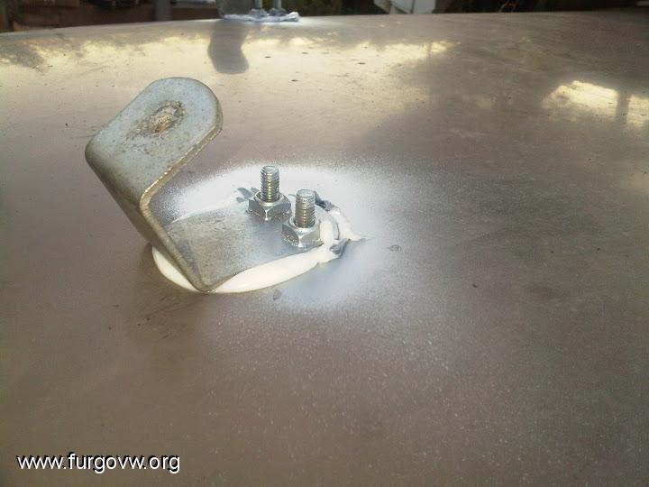

3.- Con alguna cosa que nos permita mantener levantada la pieza, colocamos cinta de carrocero en el lugar aproximado donde caen los soportes
4.- Montamos unos tornillos con las puntas hacia abajo a penas enroscados y manchamos las puntas con tinta. Yo usé tinta de pluma y fue bien.
5.- Quitamos lo que hayamos puesto para levantar la pieza y los tornillos caerán sobre las tiras de cinta de carrocero, marcando el lugar exacto donde taladrar
6.- Haciendo contorsionismo, atornillamos desde dentro del tapizado hacia el exterior. Así la cabeza del tornillo queda totalmente oculta. Los soportes laterales se atornillan con facilidad pero para los delanteros hay que meter medio cuerpo dentro del tapizado :) Muy recomendable usar una carraca.
7.- Antes de apretar del todo, usé spray de zincado en frio para proteger el agujero. Cuando la pintura secó, puse silicona en todos los soportes antes de apretar definitivamente... así nos evitamos goteras y problemas :)
Listo para montar el portabultos!

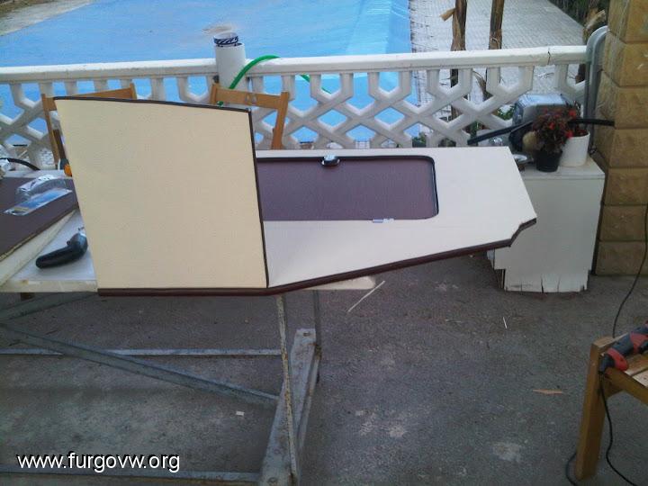

Adecentado de los tableros de la cama superior
Mirad como estaban los tableros de la cama:

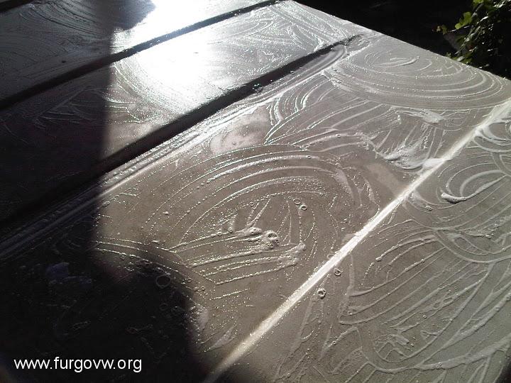

Esa mierda era una especie de moho reseco que cubría ambas maderas. La verdad es que después de ver la cantidad de mierda que saqué de las fundas de los colchones no podía ser menos.. (no se si he contado que tuve que lavarlas 4 veces con sus correspondientes remojos previos en la bañera para que soltaran la porquería negruzca que tenían..)
Despues de usar KH7 y manguera presión hasta que salen agujetas, este es el resultado...

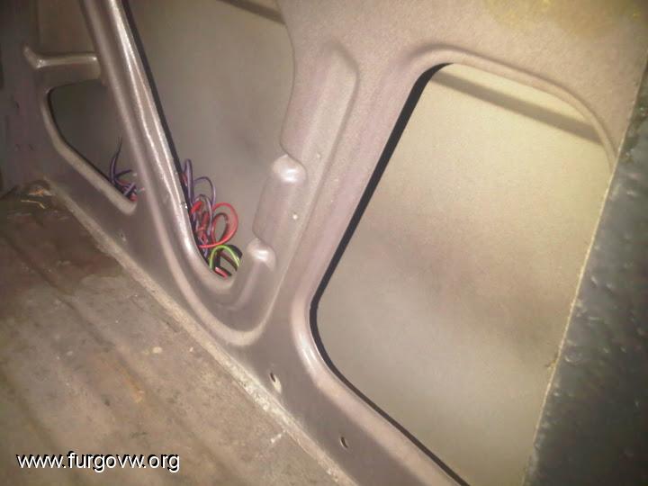

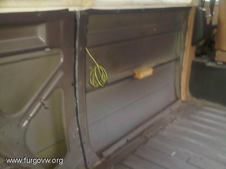

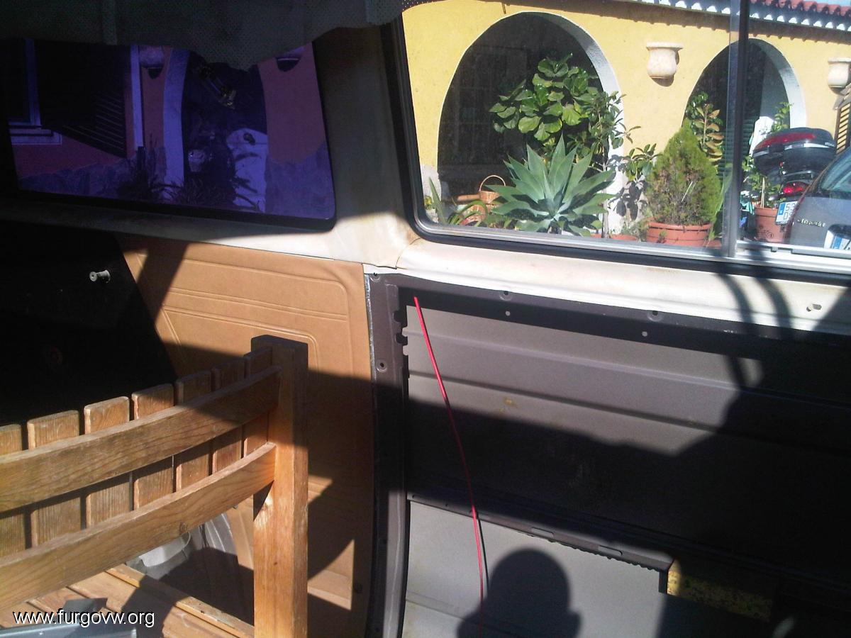

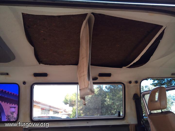

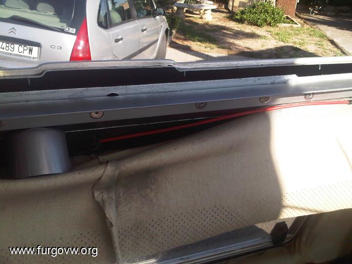

Cableado luz interior

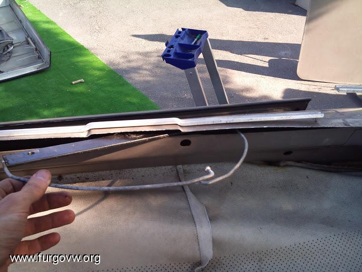

Antes de tapizar, dejé pasado el cableado para el fluorescente interior. Para ello usé uno de los agujeros del asidero que va sobre la ventana lateral, agrandándolo con broca de 10
Desde el pilar metemos la guía
Y con un poco de maña sale por el susodicho bujero
Como se me olvidó en casa el cable que había comprado, tuve que usar hilo del que se suele emplear para instalaciones de 220V

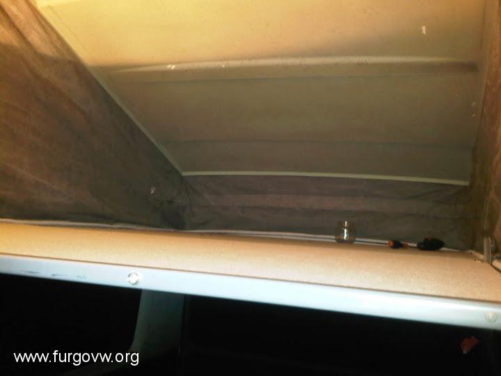

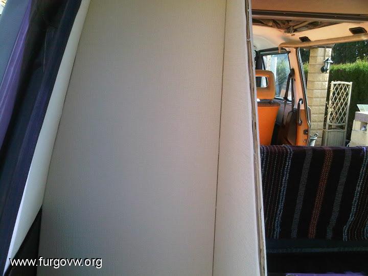

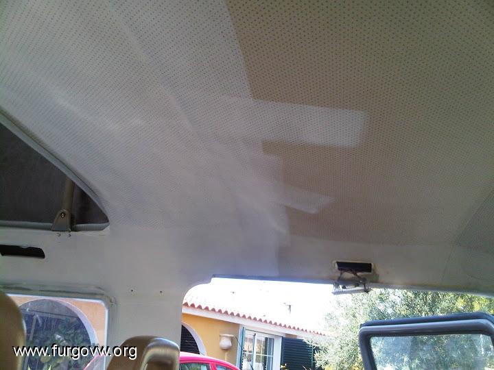

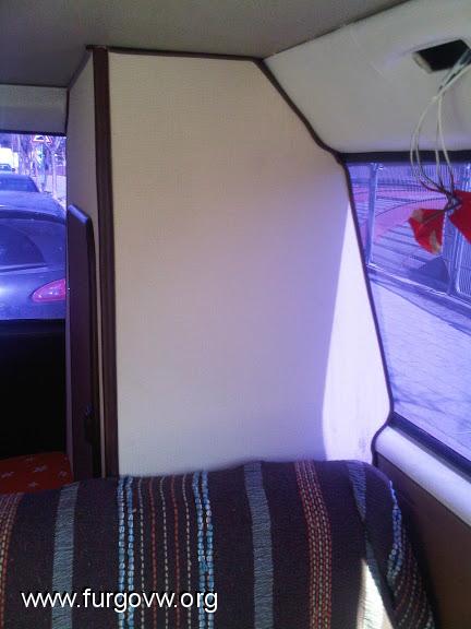

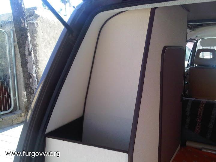

Tapizado de perfiles interiores

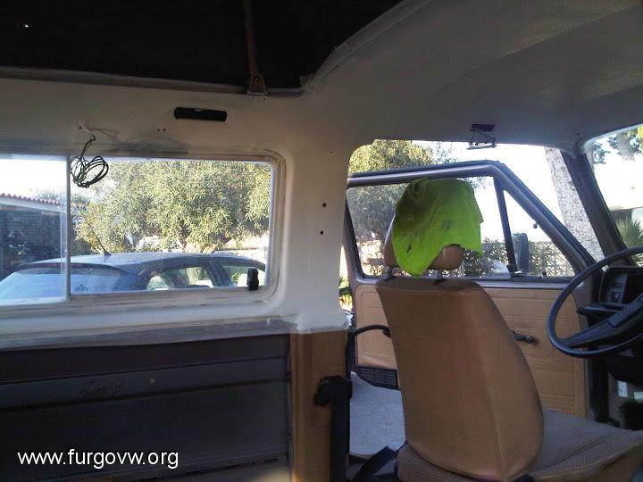

Esta era una de las partes que más complicada se me hacía... Primero porque no tengo experiencia, y segundo, porque de ello depende en buena parte el resultado final...
Antes de nada, quité los remaches provisionales que puse a los perfiles que sujetan las barras del techo y la cama superior. Hemos hecho un huevo de taladros a la furgo y hay que protegerlos bien contra la corrosión, así que jarabe de Zinc para toooda esa chapa
Esta es la medicina
Primero a la chapa perforada de la furgo
Lo mismo para los perfiles
Lo siguiente es remachar los perfiles contra la chapa. Yo he usado entre 8 y 10 remaches por perfil, según la longitud. Cada remache dice soportar 100 Kg. Hay unos 45 remaches, además del peso que soporta el travesaño central... dudo que se caiga :)

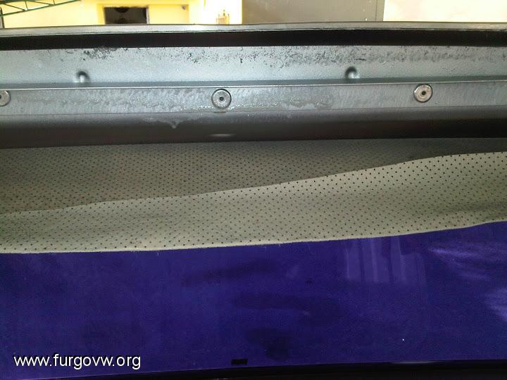

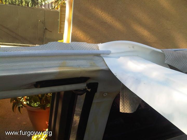

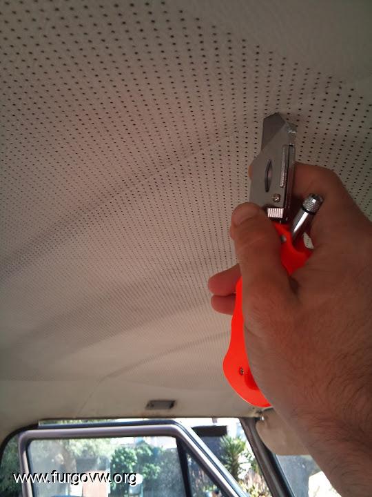

Antes de tapizar, es muy importante aspirar tanto la tela como todos los recovecos que quedan detrás de los perfiles, ya que tendran mucha viruta metálica, polvo y restos de una gomaespuma de mierda que trae la chapa por dentro que cuando la pisas de convierte en chapapote... ojo con ella... Aquí veis la diferencia entre aspirado y no aspirado...

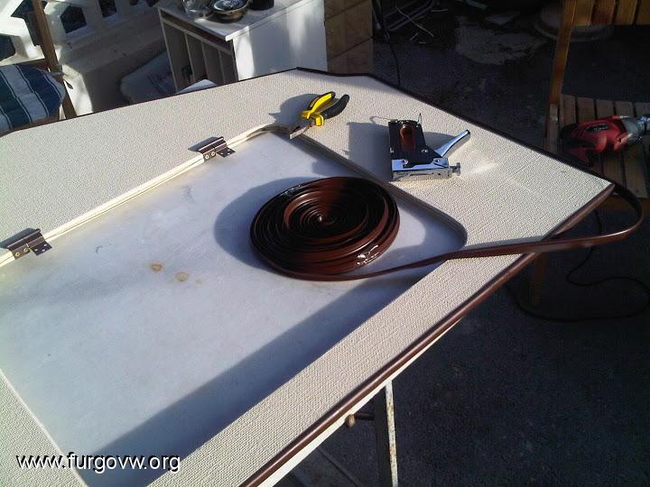

Para pegar el tapizado, usé cola de contacto en spray... Es más caro, pero merece la pena trabajar con la limpieza y precisión que ofrece. Aplicamos sobre las dos partes a unir y despues de dos minutos ya se puede pegar presionando..
Esta foto es del perfil trasero, pero nos sirve

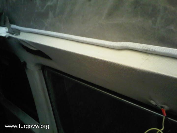

Perfil vestido
Para rematar el borde metálico compré un bordón plástico con nervio metálico... Queda de puta madre :)
Para la parte trasera es igual
¿Como apaño esos bujeros?
Imaginación al poder!! Queda mejor de lo que se ve en la foto, de todos modos, es algo que no me preocupa, ahí irá el altillo, así que esa chapuza queda oculta...

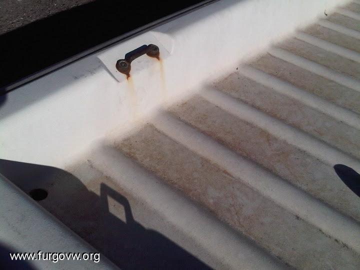

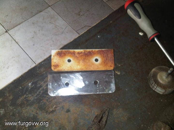

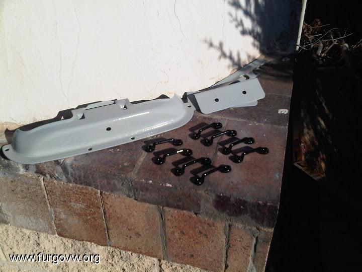

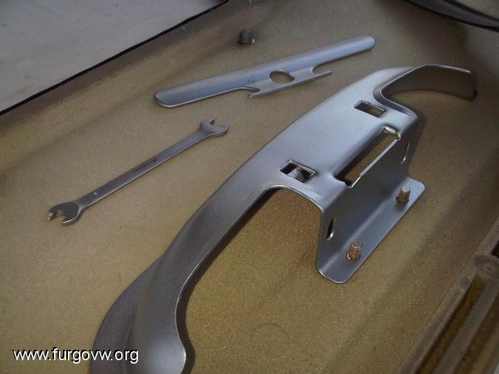

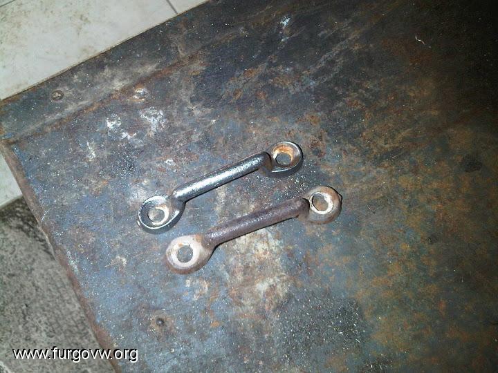

Recuperación de piezas de metal del techo

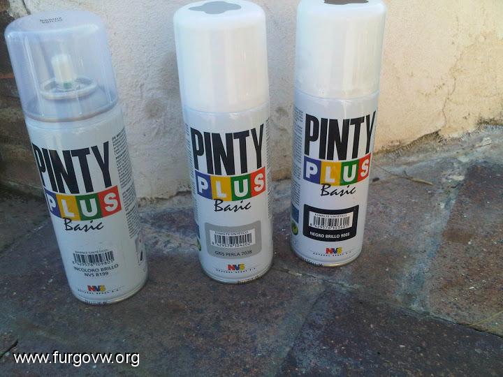

Ingredientes:
- Taladro con cepillo de puas de acero
- Spray de zincado en frío
- Pinturas en spray + Laca, todo del chino

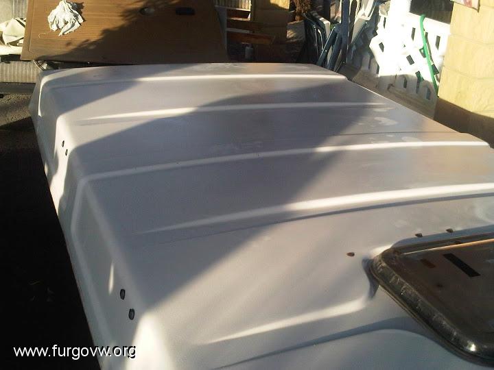

Acondicionar techo para pintura
Quitar las gomas podridas, limpiar a conciencia y reparar los pocos desperfectos que tenía la fibra

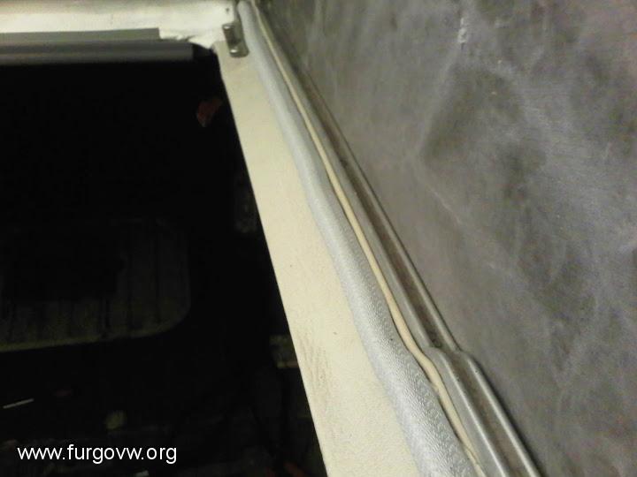

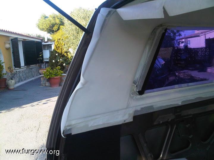

Tapizado de perfiles interiores (y 2)
Lo que más me ha costado han sido, como esperaba, las esquinas...
Lo he solucionado pegando un cacho de polipiel. Después va todo pintado, así que espero que no se note el cambio de tela

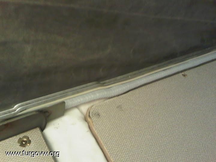

He usado bordón blanco en todo el perímetro del corte. Lo he hecho en dos tramos: Uno del travesaño en adelante y otro del travesaño hacia atrás. La junta queda escondida por la bisagra de la cama
La parte de detrás lleva doble bordón. Uno vertical que entra en el perfil que sujeta el tablero (y que asoma ya que el techo es curvo y gana altura en el centro) y otro en el perímetro del corte

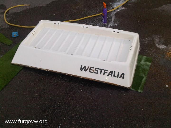

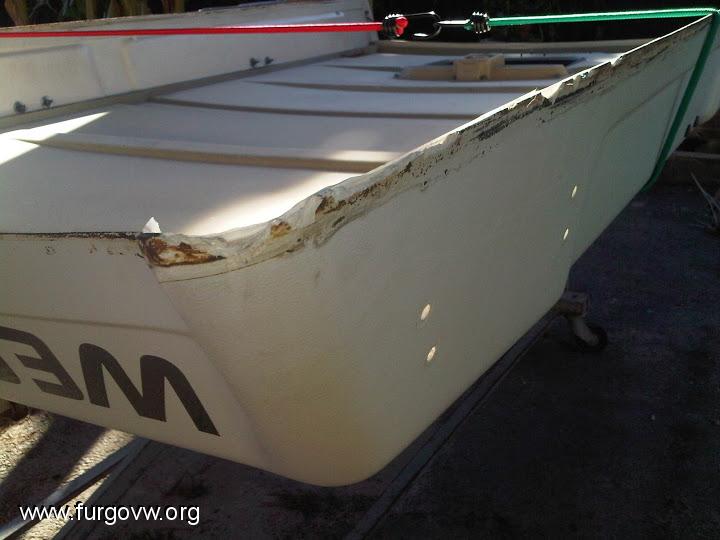

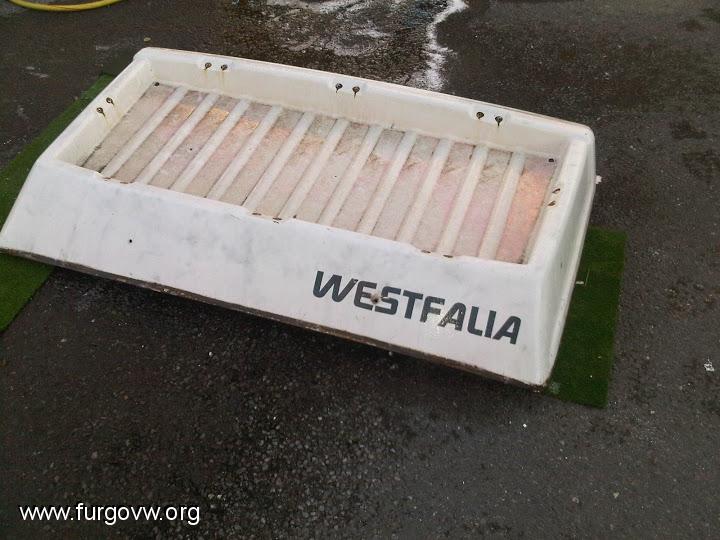

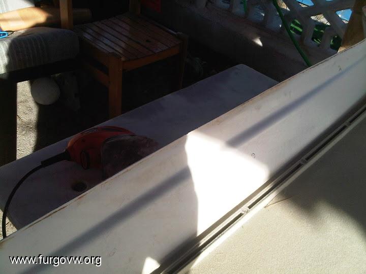

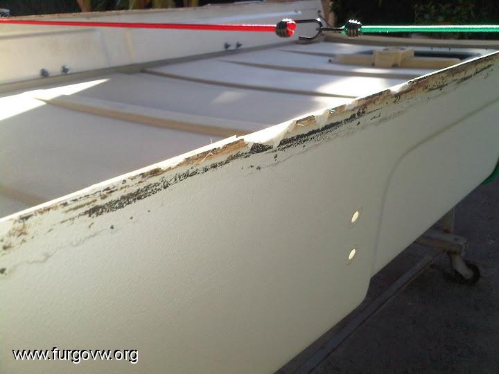

Terminar de acondicionar techo

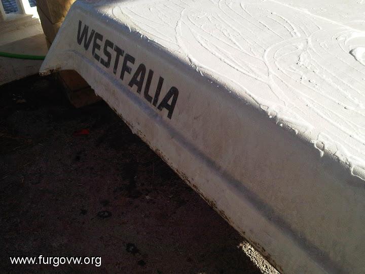

Todo el perímetro del techo estaba lleno de restos de goma pegadísima. La única forma de sacarla ha sido lijando. He usado la lijadora con lija 240.

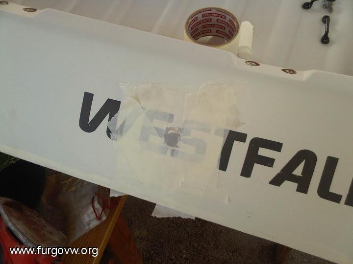

También he aprovechado para lijar las reparaciones que hice a la fibra. El agujero del portaequipajes he aprovechado para pintarlo de blanco con pintura de los chinos. No queda igual pero canta muuucho menos.
También he lijado la parte interior y exterior de la pieza elevable

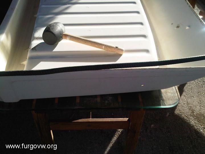

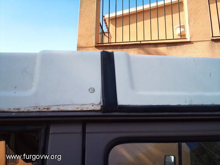

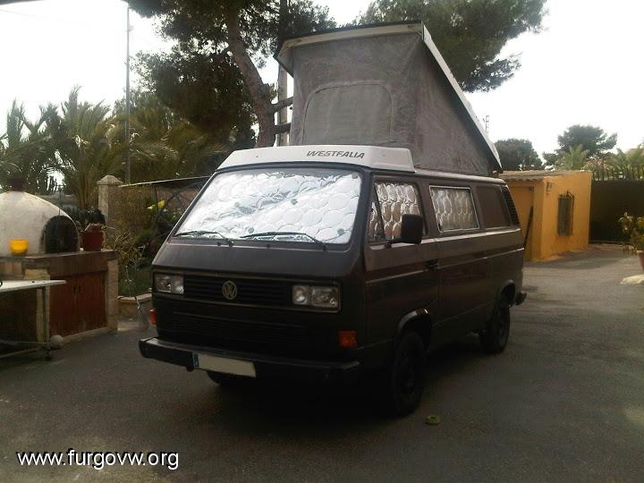

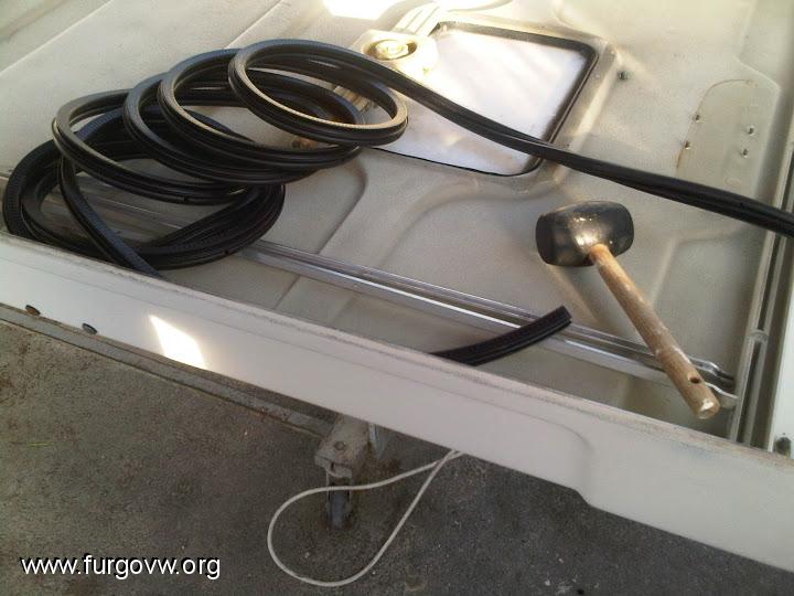

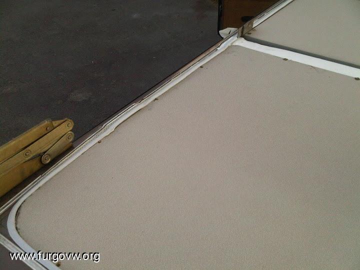

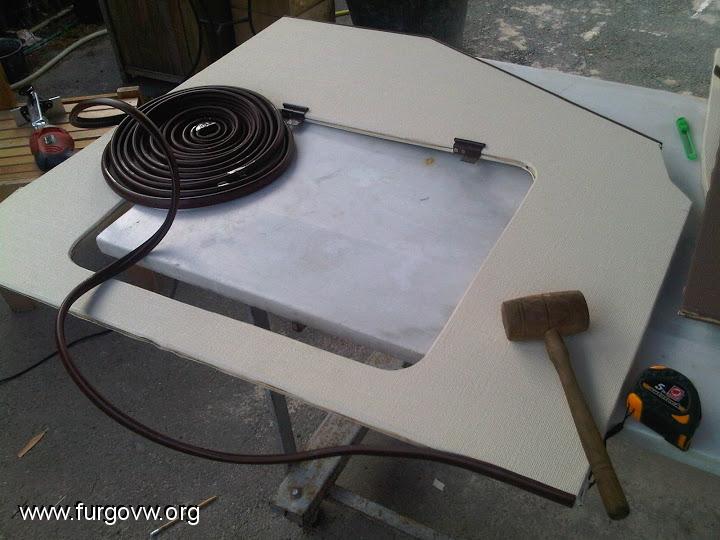

Reemplazo de gomas techo elevable

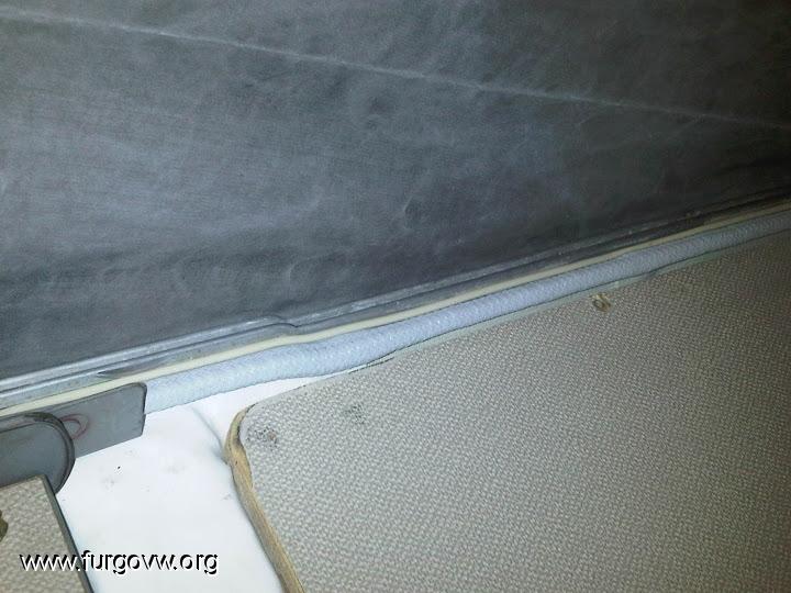

Compré el kit de gomas de Serial Kombi. La verdad es que no son como las originales, pero estas cuestan unos 70 euros y hacen su función.
Las he montado con martillo de goma.

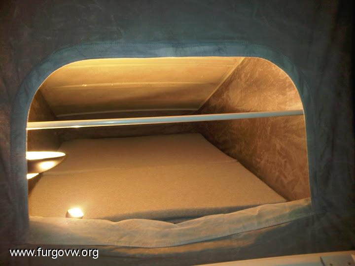

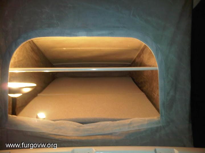

Aunque no iba a montar la lona porque es posible que pinte furgo y techo pronto, he pensado que ya que tenía el techo abajo, que coño, la monto y pruebo como queda...

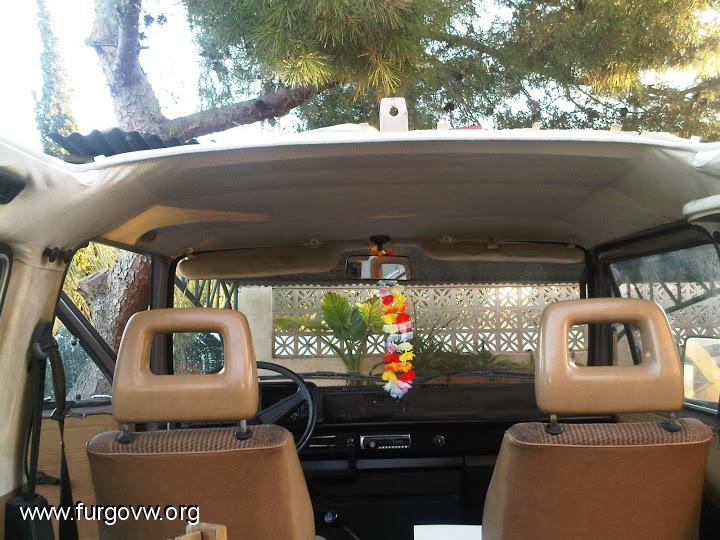

Aquí ya con el techo arriba... Aunque parezca una chorrada, lo que más guerra nos ha dado han sido los 4 tornillos que sujetan los brazos.. Como el agujero es muy justo y encima está tapizado, no había huevos a que el tornillo entrase....
La lona no me ha dado mucha guerra... como es la original no viene muy justa, a pesar de que la he lavado no ha debido encoger... Eso si, se tarda, porque son un huevo de tornillos...
Unos detalles de como queda el tapizado.. va todo AL PUTO MILÍMETRO!! No se ve absolutamente nada de chapa por ningún sitio :)
Conchón montado...

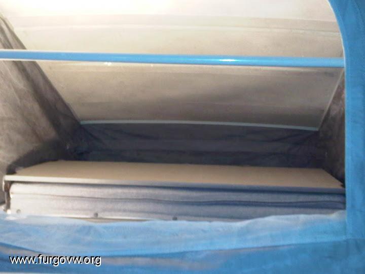

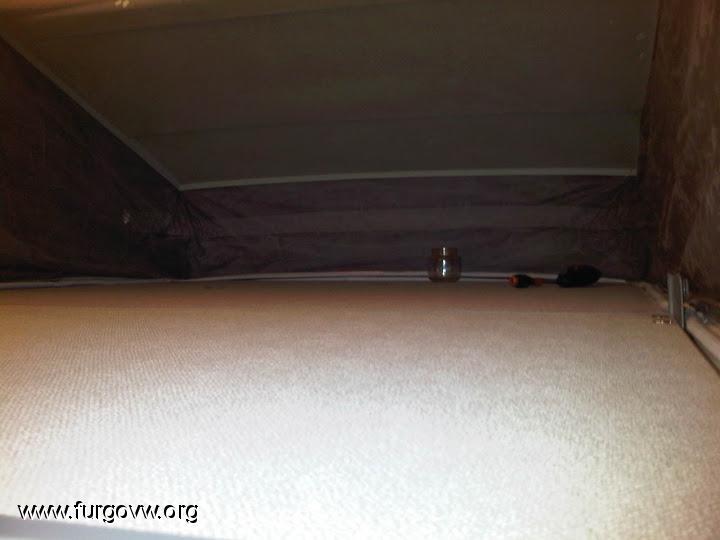

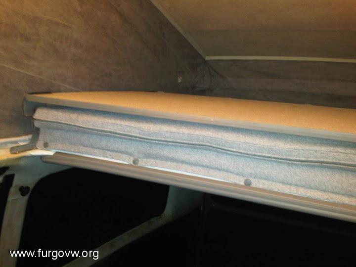

Cama abierta
El techo parece nuevo!
FIN provisional del montaje :)

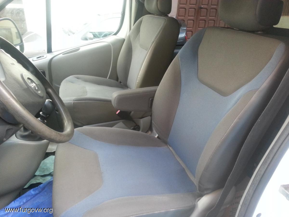

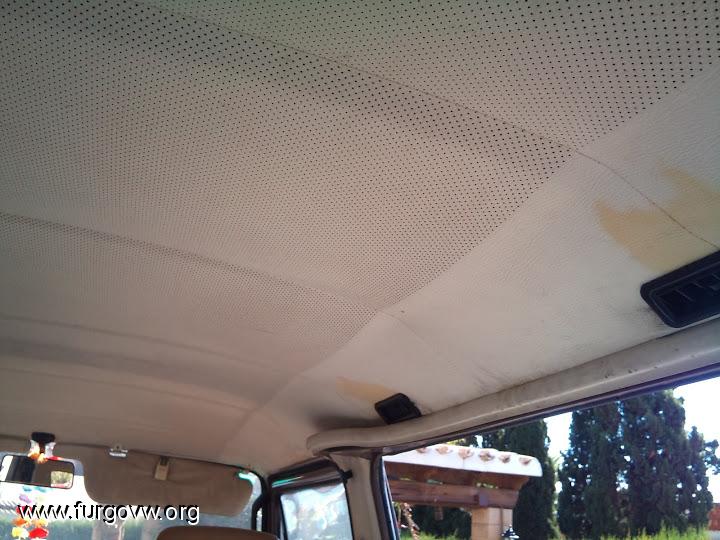

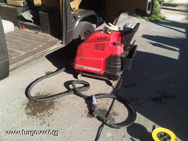

Me dejaron este cacharro:
Compré un asiento multiván de 3 plazas que tenía más mierda que el palo de un gallinero, daba muucho asco tocarlo. Necesitaba limpiarlo antes de pensar en meterlo dentro de la furgo para su uso. Mi novia decía que lo tirase a la basura jejeje.

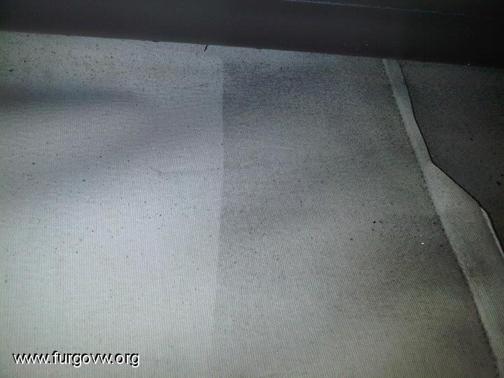

El aparato en cuestión es una máquina para limpiar tapicerías. Lleva dos depósitos (agua y producto de limpieza) y un aspirador de líquidos.
Primero se rocía el asiento, luego se restriega al tiempo que tira vapor a presión y luego se aspira toda la mierda al tiempo que tira vapor para el enjuague.
Después de un par de pasadas el asiento quedó así:
En algunas zonas las manchas hen dejado un poco de sombra, pero de como estaba a ahora se nota la ostia. Además, lo importante es que está desinfectado y con un olorcito a anuncio de suavizante...  .baba

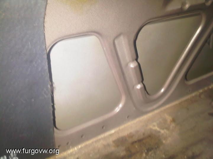

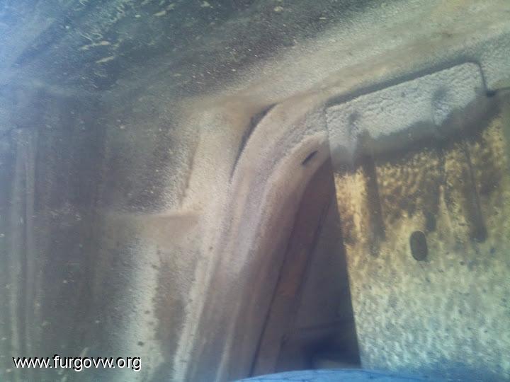

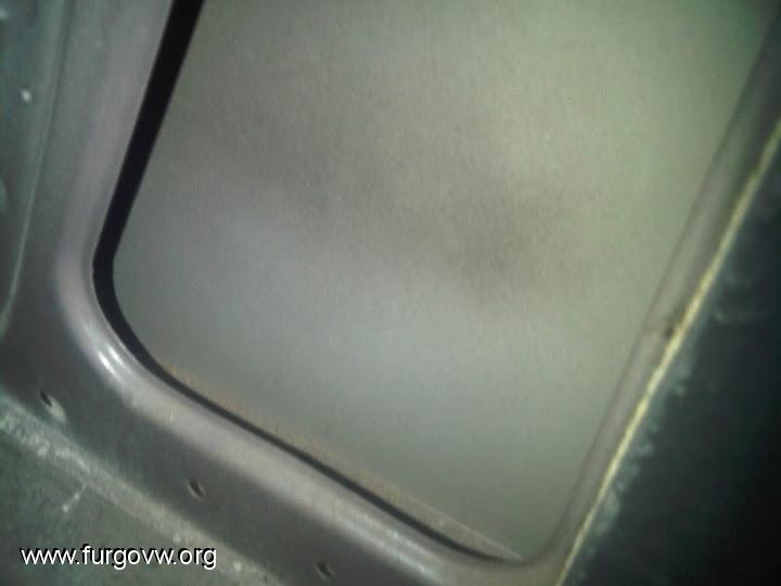

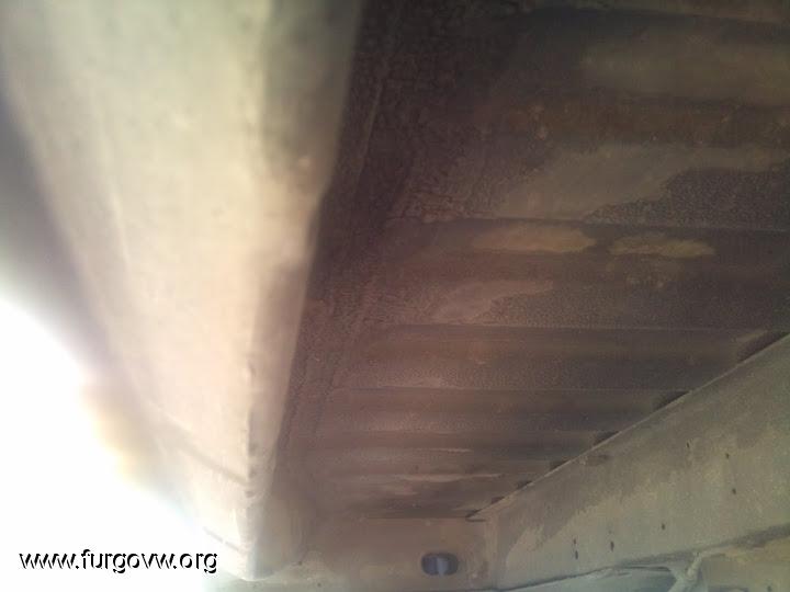

Aproveché para desmontar todos los paneles interiores y os dejo unas fotos del estado de la chapa. Juzgad vosotros mismos  .palmas .palmas
No hay paños oxidados ni se observan "cicatrices" de haber sacado ningún golpe :)

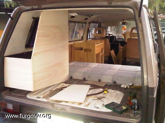

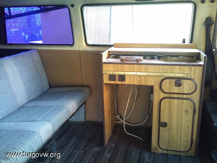

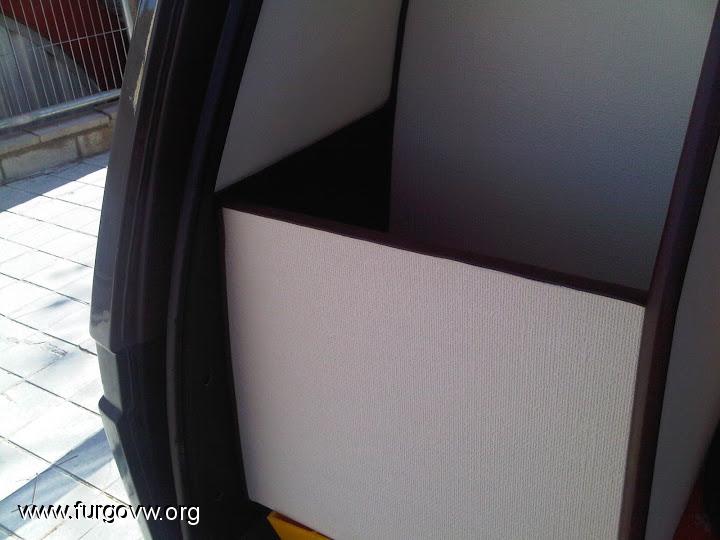

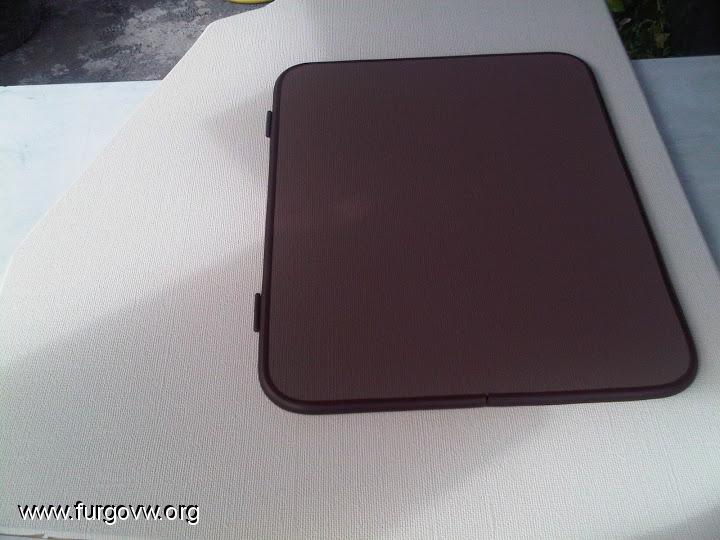

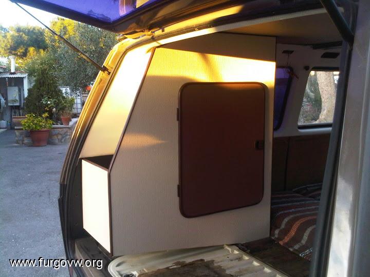

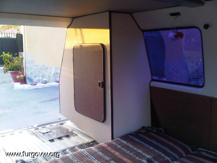

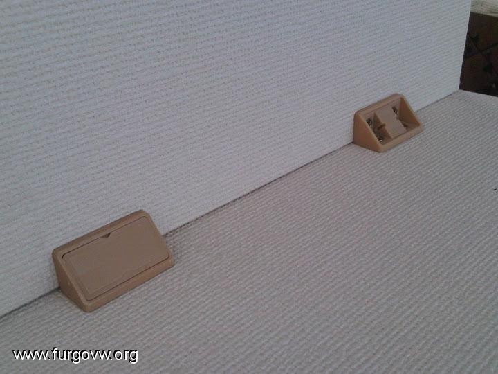

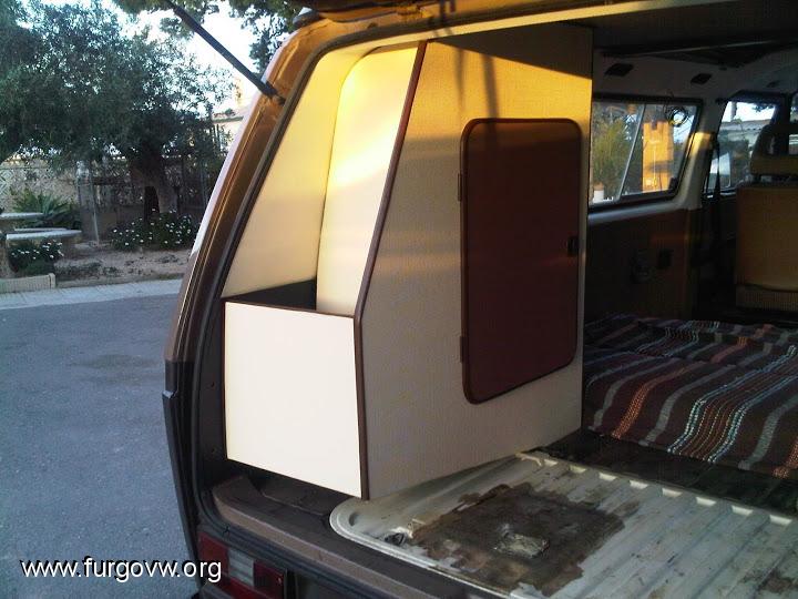

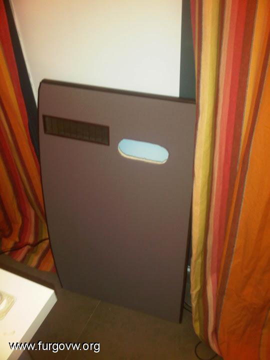

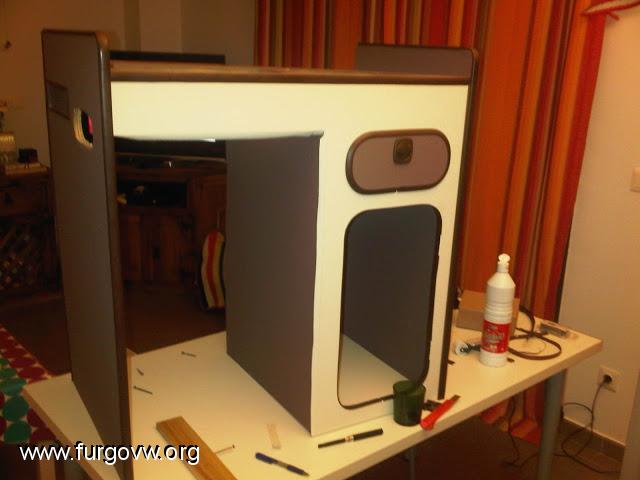

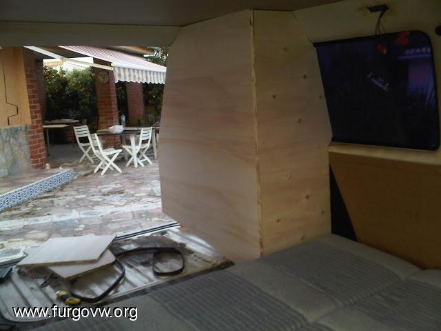

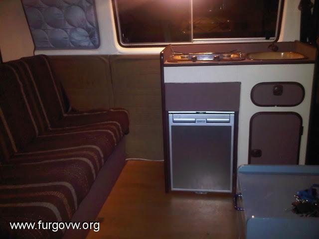

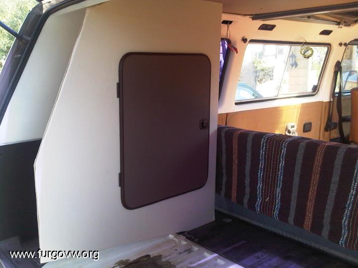

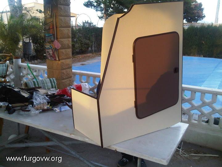

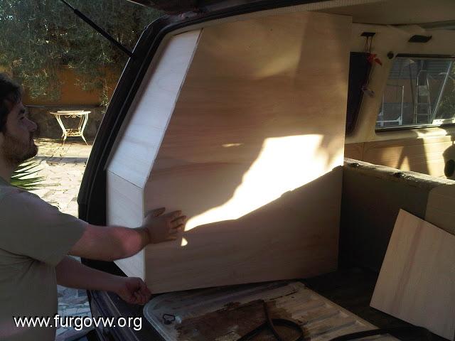

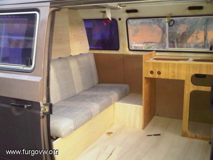

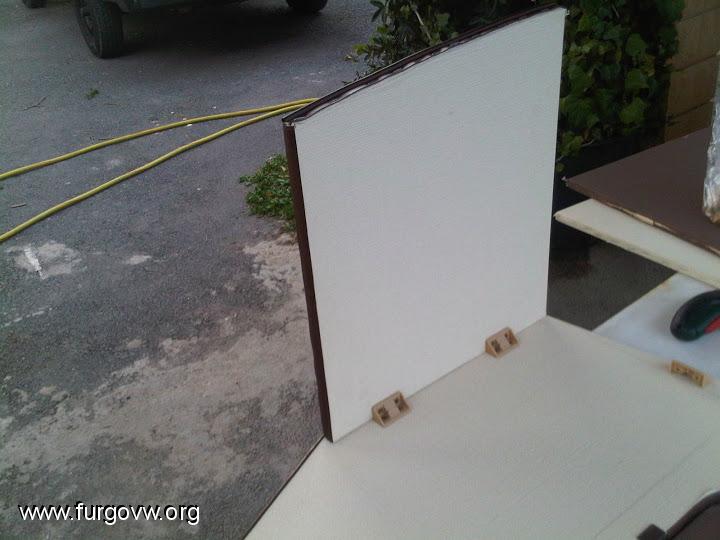

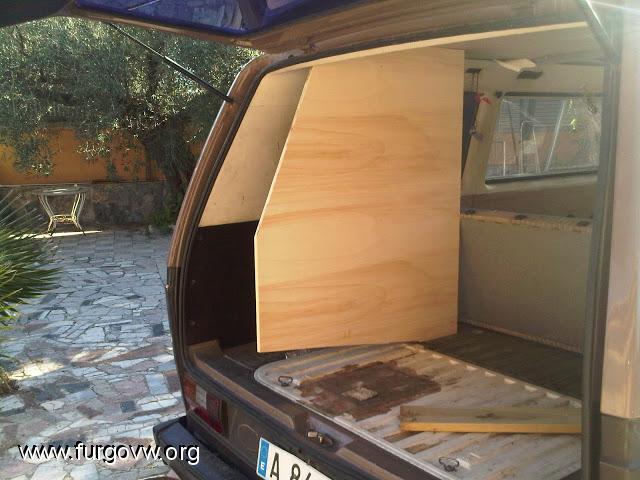

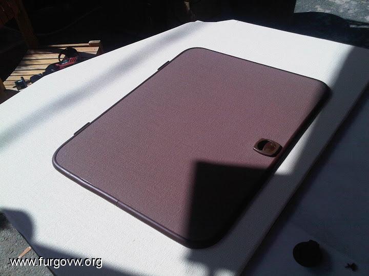

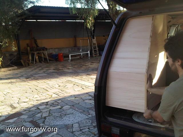

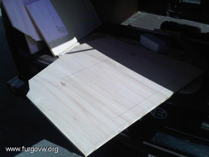

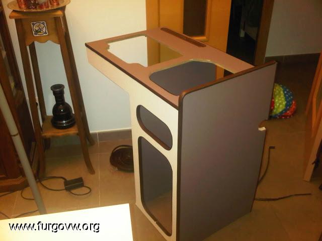

Muebles
Aquí las piezas forradas con papel vinílico en proceso de secado
Primeras pruebas
Bisagras montadas y... mierda! el agujero del tirador se me ha olvidado...
Solucionado...
Tiembla Westfalia!!

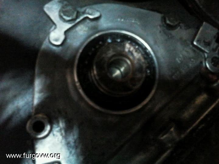

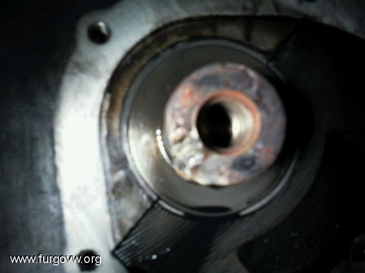

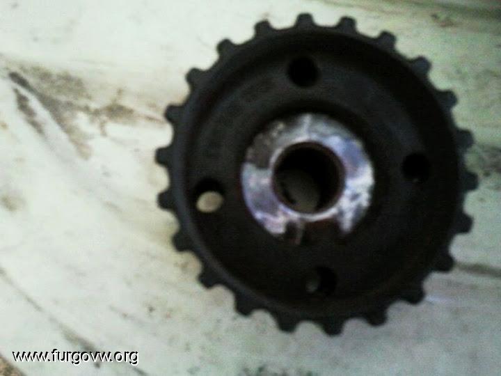

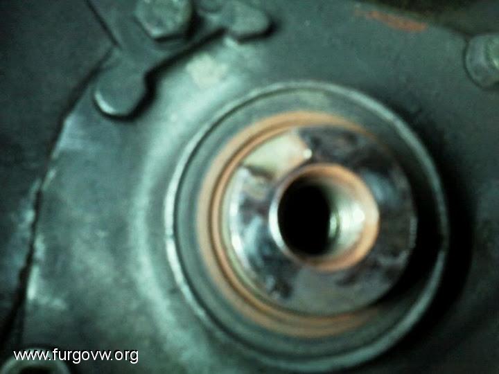

Estado del chavetero del cigüeñal

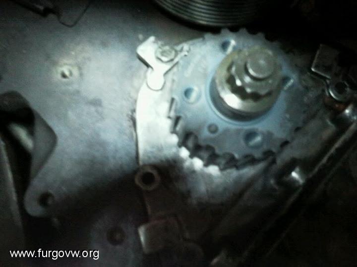

Estado del piñon
El piñón se ha comprado nuevo en la VW
El chavetero en proceso de rellenar y tornear

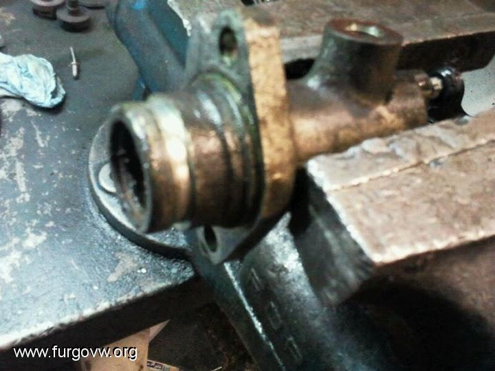

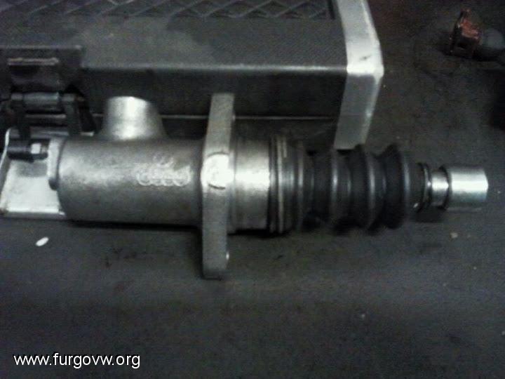

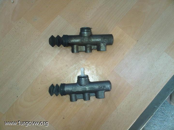

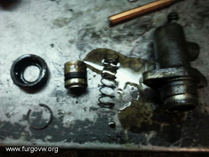

Bombín de embrague
Se ha pulido y reemplazado las gomas

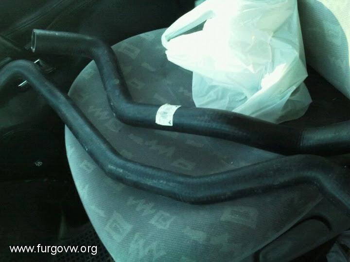

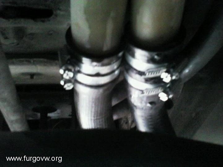

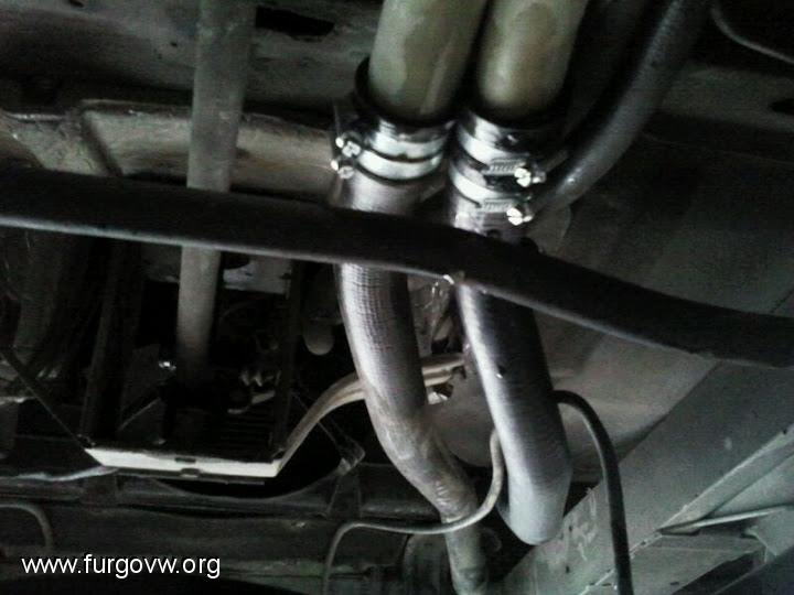

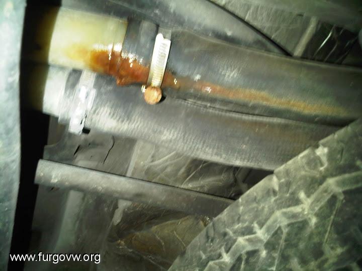

Un manguito que va del radiador a la tubería de nylon estaba así
Iba a pedir ya el kit de manguitos de silicona y pagar 350 machacantes cuando Juan, el mecánico, me ha mandado esta foto :)
Chavetero rectificado y piñón montado

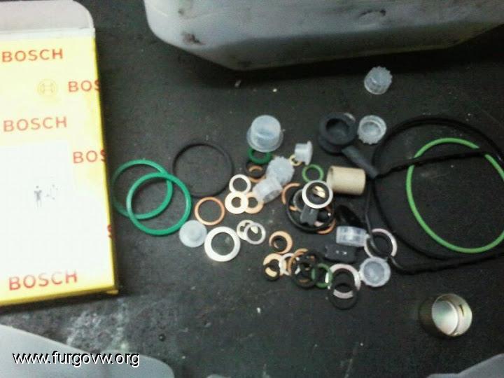

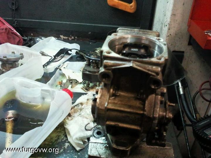

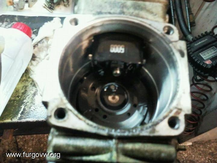

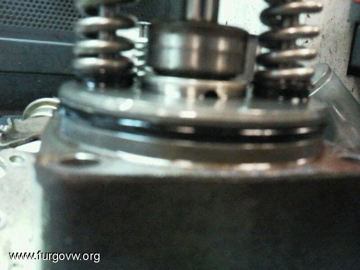

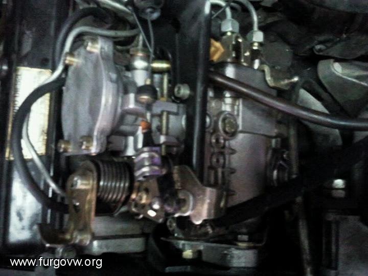

La bomba inyectora comenzó a perder por la cabeza... Mi furgo lleva un cebador de gasoil y solo con zarle la bomba empezaba a chorrear.
Bomba fuera, a reparar y de paso ha dejarla bien fina! (no hay mal que por bien no venga...)
El bombín de embrague listo para durar otros 23 años jejeje
Los manguitos del radiador, ahora si tienen cojones que pierdan líquido  ;D ;D

- Reconstrucción completa y puesta a punto de bomba inyectora

Bomba inyectora reconstruida, afinada y en su sitio
Probando... probando...

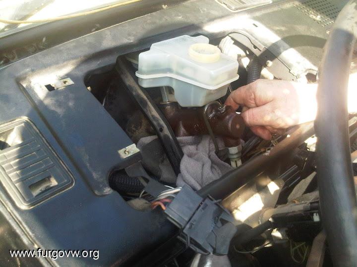

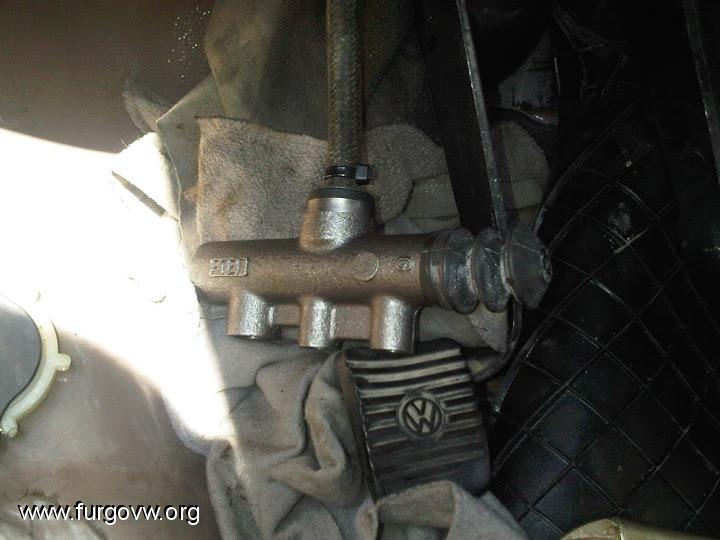

Reemplazo de la bomba de embrague

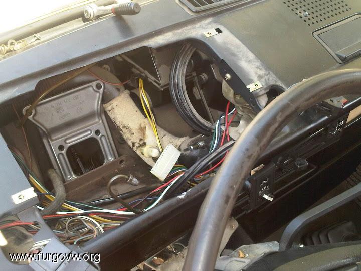

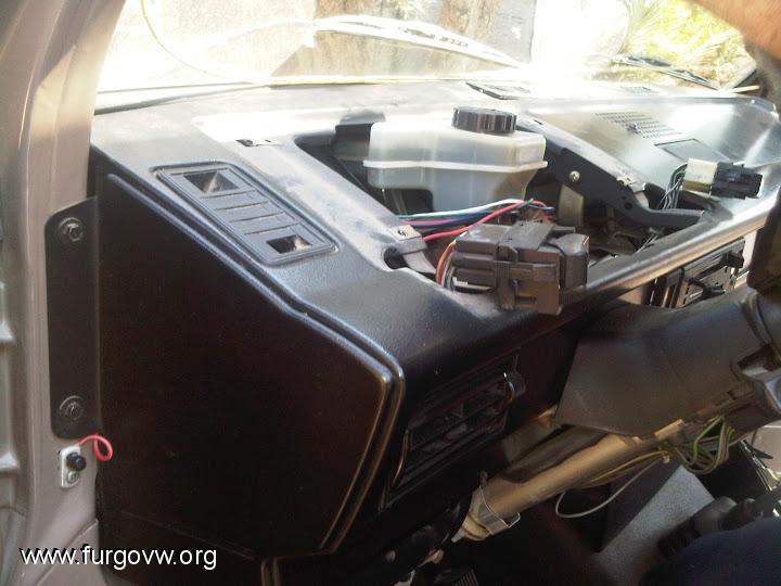

Lo primero es desmontar el cuadro de indicadores
Después se desmonta el depósito-bomba, se sueltan los pedales y se sube el conjunto para desmontar el servofreno. Esto nos permitirá "descolgar" el conjunto para poder acceder a la bomba desde abajo. Para todo ello, protegimos con 20 trapos todos los recovecos para que recogiesen el líquido que caerá.

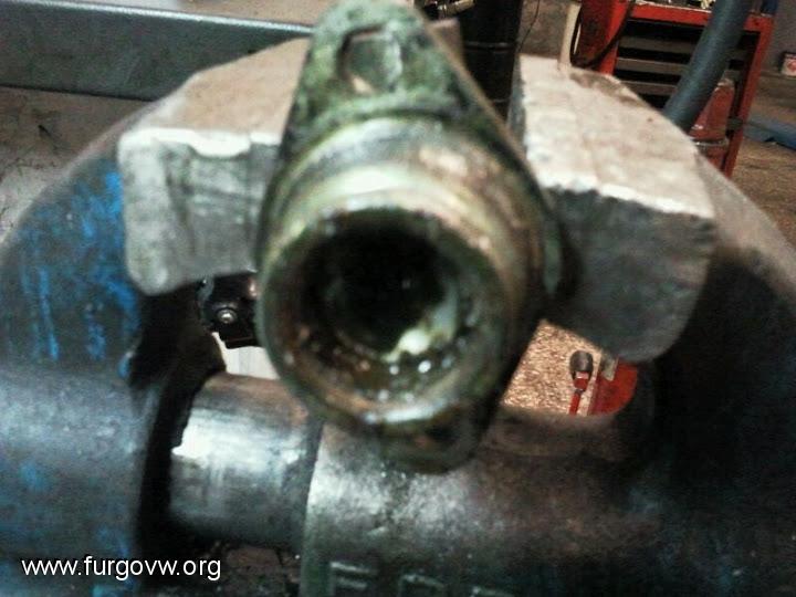

Al sacar el tubo de admisión de líquido de la bomba, se partió de un suspiro el tetón de plástico. Para mi que estaba fisurado y probablemente de ahí aspiraba aire... Aquí la bomba vieja Vs. la nueva
Conectada la nueva bomba
Montar todo de nuevo, una buena purgadita y listo :)
Por cierto, aprovechamos todo el DOT4 que recogimos del depósito antes de sacarlo para darle una buena limpieza y enjuague.. no sabeis la de mierdecilla que le sacamos :)
Calefacción estacionaria
Restauración de tapizados de chapa interior
Previamente empapelé todas las juntas, marcos, etc.. Casi tardé mas en empapelar con cinta de carrocero que en el propio trabajo de pintura
Aislantes térmicos
Por fin recibí los aislantes térmicos de 9 capas de la compra conjunta a Ripodas. Debo haber sido el último, ya que al tener una T3 me pedían plantillas para hacer los aislantes a medida.. y tardé lo suyo en mandarlas..
El resultado no puede se más espectacular.. Tienen un acabado impecable y un grosor y calidad que no tienen nada que ver con los de Just Kampers que tuve en mi anterior T3.
No tengo fotos del interior (que es donde más lucen) pero aquí van unas de la Jokerstein vestida de módulo lunar
En total son 8 piezas. Los cristales traseros y portón también lo llevan pero lógicamente no se ven  ;D ;D
Mueble cocina
Todavía me falta terminar la tapa superior y el cajón que va entre el asiento cama y el mueble, pero no era prioritario para esta escapada.
Estoy más que contento con el resultado :)
El antes:
El después (foto de mala calidad, la cambiaré...):
Llantas Jeep

« Respuesta #6 en: Octubre 24, 2011, 11:42:22 am »
El viernes por la tarde la lluvia perdonó y pude terminar de descapotar la T3
El resto del finde ha sido bastante social, así que no he pegao golpe...
Las tareas para esta semana son:
- Doblar los soportes del travesaño central para hacerlos horizontales
- Adaptar el travesaño donante a la furgo
- Hacer una plantilla con la forma del perfil que sujetará los brazos y la cama y encargarlo en un taller donde plieguen metal
Si logro todo eso, me daré por satisfecho. Solo faltaría aprovechar el puente para soldar el travesaño (yo no se, así que buscaré algún colega que sepa) y montar el techo elevable!

Existen dos modelos de techo Westfalia. Uno mantiene el travesaño curvo y la chapa trasera. Para compensar la curvatura, utiliza una pieza de fibra que hace una especie de tarima horizontal. Además, se diferencia en que la parte plegable de la cama va en dos tramos. Si tienes ese techo completo, yo no cortaría ni el travesaño ni la chapa trasera. La complicación de ese techo es que trae un "cerquillo" para rematar el hueco delantero que se abre en la chapa. Hay que cortar muy a medida para que luego el remate quede bien, aunque el resto del trabajo te diría que se simplifica mucho...
El otro modelo creo que es el más extendido, tiene un hueco delante y uno detrás. Entre ambos huecos va un travesaño plano, que en mi caso extirpé de la furgo donante. El hueco trasero lo tapa una tabla que apoya en el travesaño, en los laterales y en la trasera de la furgo. Con ese modelo de techo también puede mantener el travesaño curvo, pero con algunos inconvenientes:
- Tienes que fabricarte una tarima con dos largueros que apoyan en los laterales y te permitirán salvar la curva
- Pierdes algo de altura (unos 8 cm calculo) respecto al caso original
- Por la pérdida de altura, no puedes plegar la cama con colchones y cerrar el techo, de modo que tienes que llevar los colchones dando tumbos por la furgo
- En mi caso además, había un techo solar trasero que quedaba inutilizado y feo
- Si buscas un aspecto lo más original posible y practicidad, manteniendo el travesaño no lo vas a tener...
Todo eso me hizo decidirme a que puestos a montar el techo, liándote a cortar, medir, fabricar perfiles, currar... pues mejor hacerlo bien a la primera y pasar de apaños... no? La diferencia en curro se lleva unas horas solo, y espero que el resultado sea considerablemente mejor!
No se si he aclarado tus dudas...

Os actualizo con lo que hice anoche...
