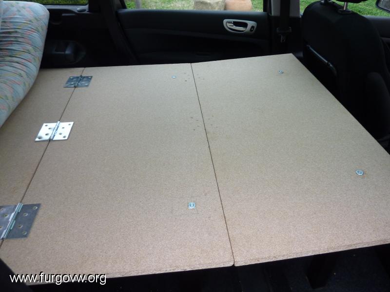

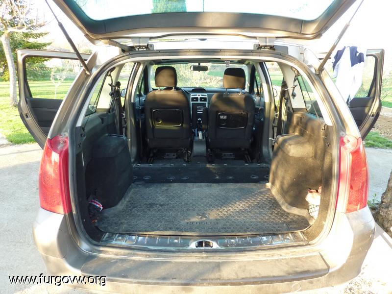

Hola! Hace años que soy del foro y sigo sin furgo. Así que la necesidad me hizo camperizar el coche que tengo, y la verdad es que estamos super contentos. Hemos dormido ya unas 40 noches en él, con viaje a los alpes incluido, y nos resulta más cómodo de lo que pueda parecer. Sacando ideas de un usuario del foro 4x4 y de sistemas de cama vistos aquí, nos ha quedado una cama plegable de 1,80x1,30m, y mucho espacio debajo. Al lío con las fotos que hace días que las tengo subidas al foro:

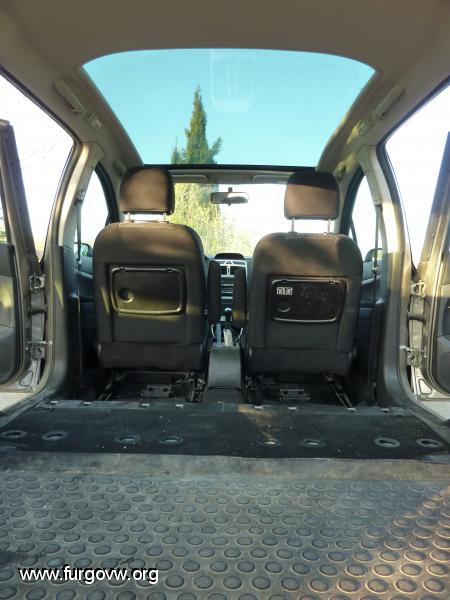

El espacio

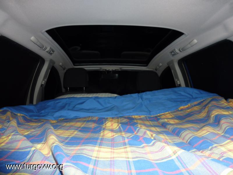

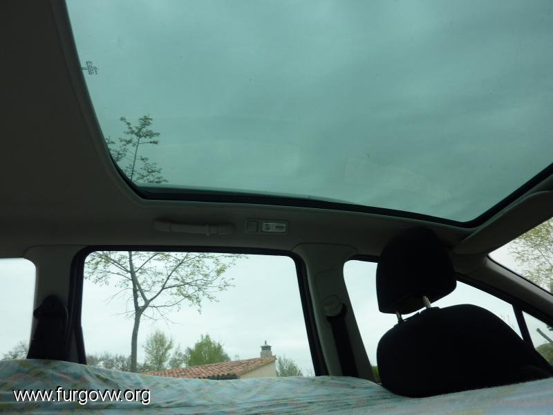

Las prometedoras vistas desde el interior

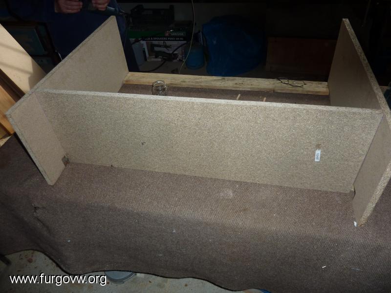

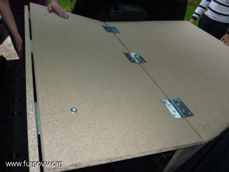

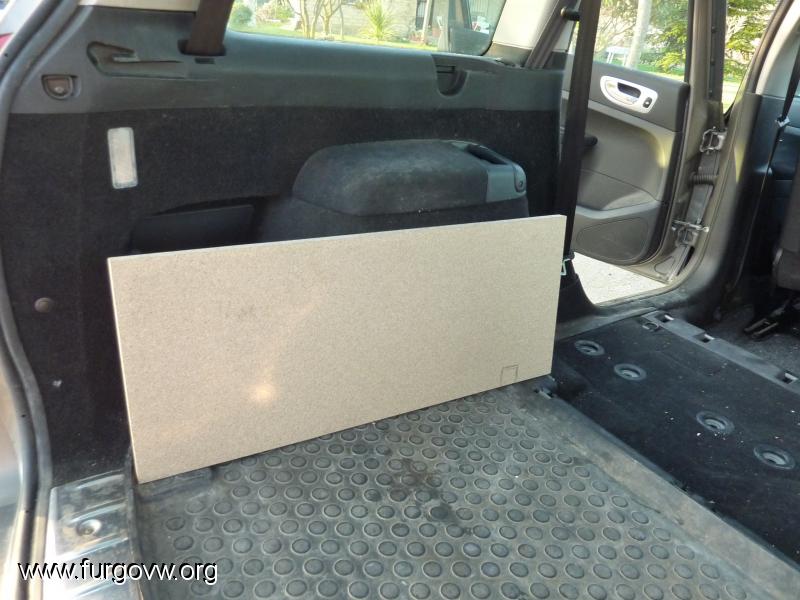

Presentación de tablas para hacer un cajón en el maletero, que evite tener que meter y sacar la cama del coche cada vez que salimos al campo.

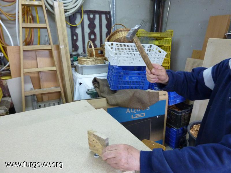

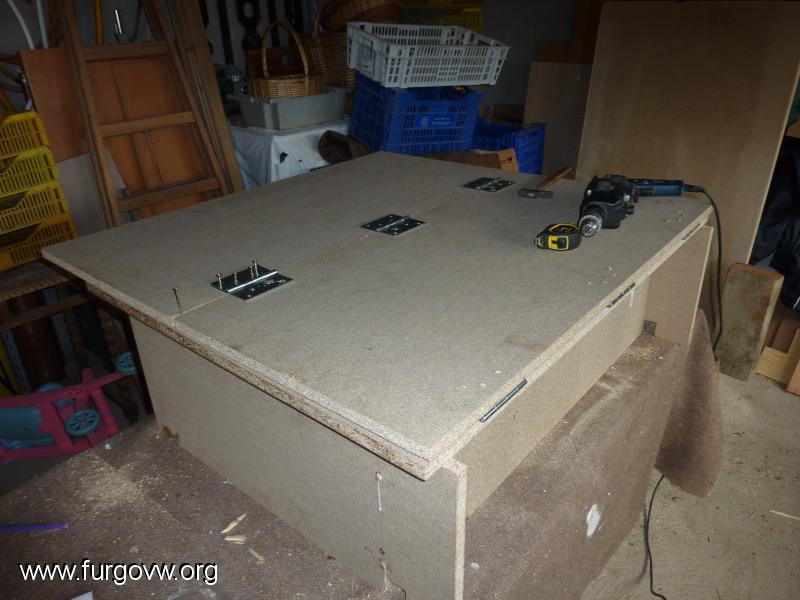

Confección del cajón con la inestimable ayuda de un familiar, al que denominaremos "Paco"  .ereselmejor (Gracias!)

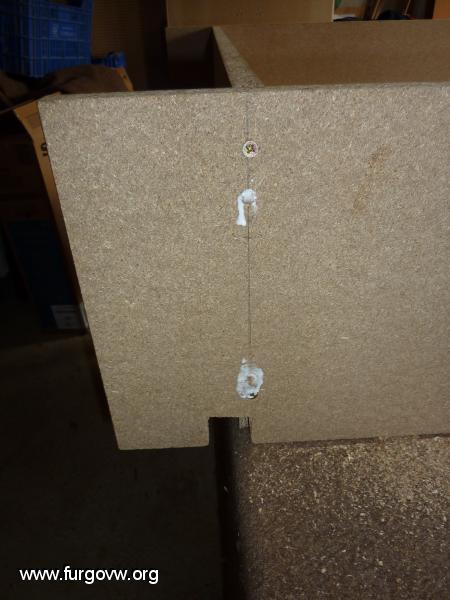

Detalles del montaje del cajón

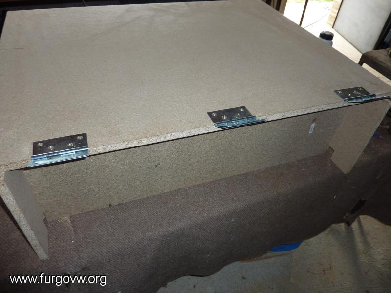

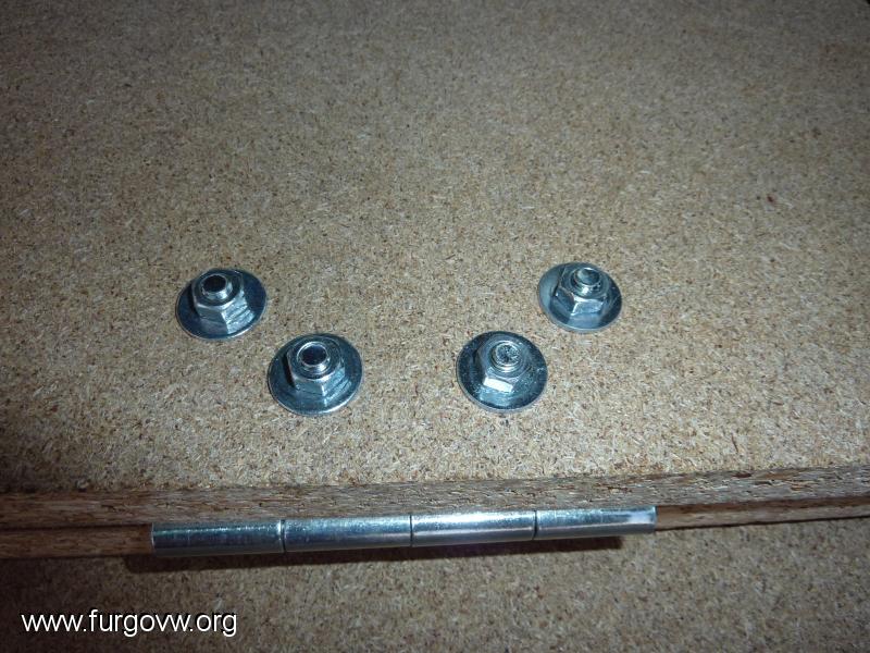

Bisagras a prueba de bombas

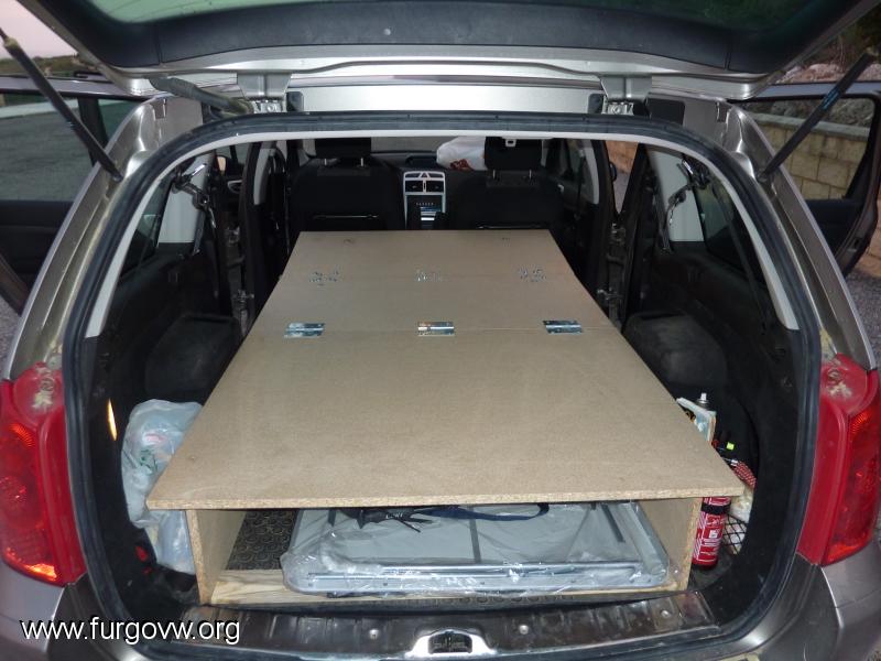

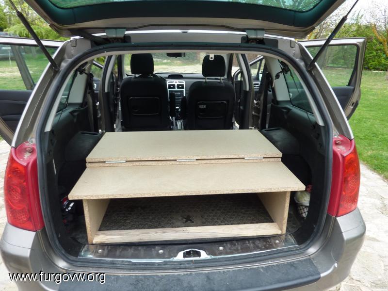

Así queda el cajón - cama ene el maletero

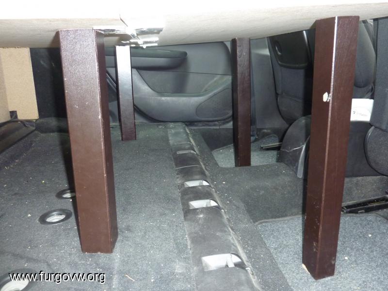

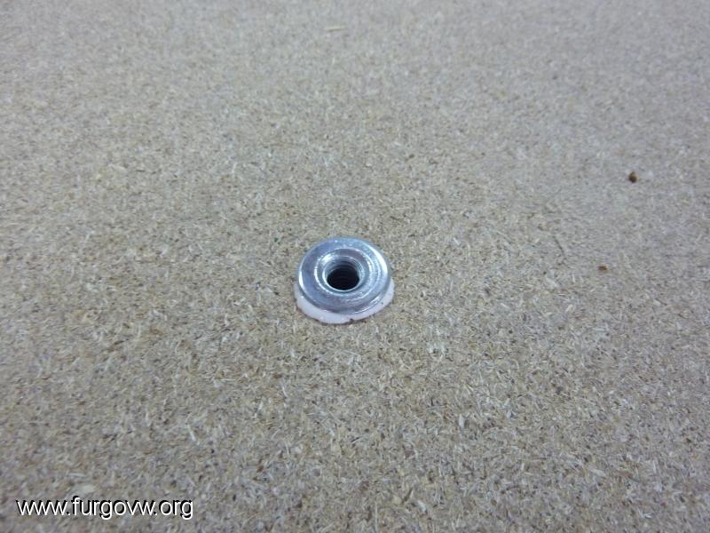

Con estas roscas atravesando la tabla, se enroscan las patas por debajo (son patas de mesa de madera con espárrago roscado, cortadas a medida
La cama desplegada con un colchón de prueba. El colchón definitivo, el típico de 10cm con bastante densidad, no se hunde por los lados, aunque falte tabla, y queda la cama de 1,30 de ancho (la tabla es de 104cm de ancho)
Las patas y todo el espacio que queda debajo
Las vistas desde la cama... impresionantes!
Sistema de plegado en "Z"

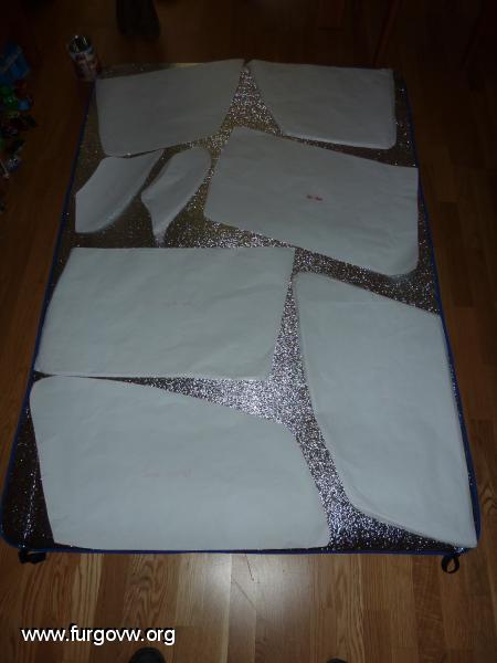

Los oscurecedores los fabricamos con una esterilla metalizada gigante que encontramos en un "chino".
Las bisagras quedaron finalmente aseguradas con esto...
La tabla desplegada
La cama... al completo

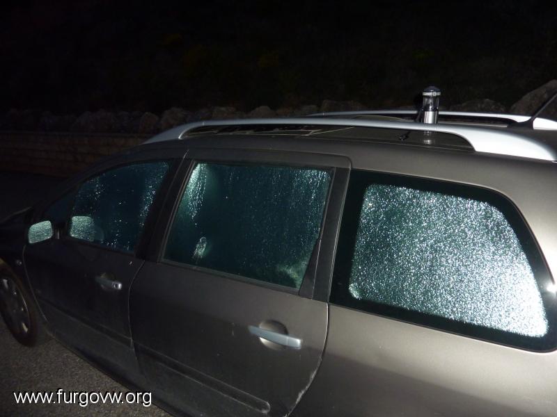

Y los oscurecedores colocados en nuestra primera salida
Y el manitas "Paco", sin cuya ayuda no hubiera sido posible

el techo solar con sus ventajas y desventajas, es interesante, ¿va aislado?
bucho
Cita de: montañes en Septiembre 19, 2011, 12:26:26 pm
Solo lleva una cortina eléctrica para taparlo, de todas formas, los oscurecedores que llevamos aislan en el resto de cristales más bien poco. Ni siquiera llevamos calefacción estática, es un camper de primavera - verano - otoño. Aunque este verano dormimos en Alpes a 4 o 5 grados y perfectamente...
