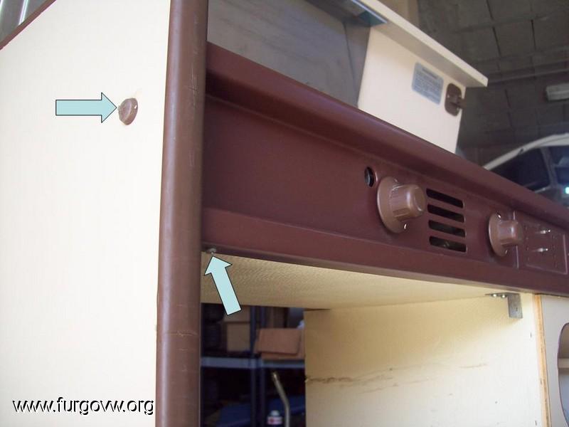

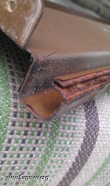

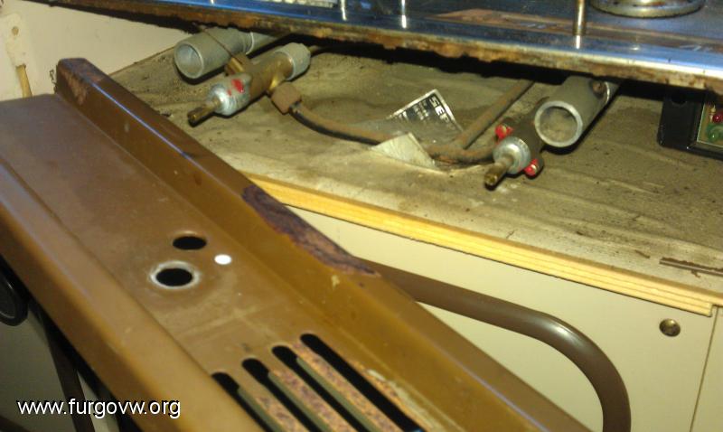

Tenía pendiente desde que compré los muebles pintar el frontal de la cocina que estaba feo con oxidos y desconchones . Al final con.las indicaciones de siul69 Lo he conseguido!
Hay que soltar los dos mandos del gas y las tuercas de detras, también el panel de los niveles. Luego dos tornillos en los laterales sujetan el frontal y otros tres en la parte inferior. Dos en los extremos y uno en el medio.
Cuando ya tenemos todo suelto.... Tiramos de la parte inferior un centímetro hacia fuera para sacarla de la muesca en la que está encajada.
Y a dar martillazos XD hacia abajo...con cuidado con los mandos del gas. En mi cado tenía roña y pintura seca... Asi que me ha costado bastante. Os recomiendo usar un taco de madera para no estroperar nada
Un par de fotos
NachoT3
De lujo para los que hemos intentado sacarlo hacia arriba sin resultado...., por que anda que no le he pegado porrazos a esto y lo había dejado por imposible
A ver si este finde me pongo con ello y muestro los resultados
Gracias ozni!!!!
