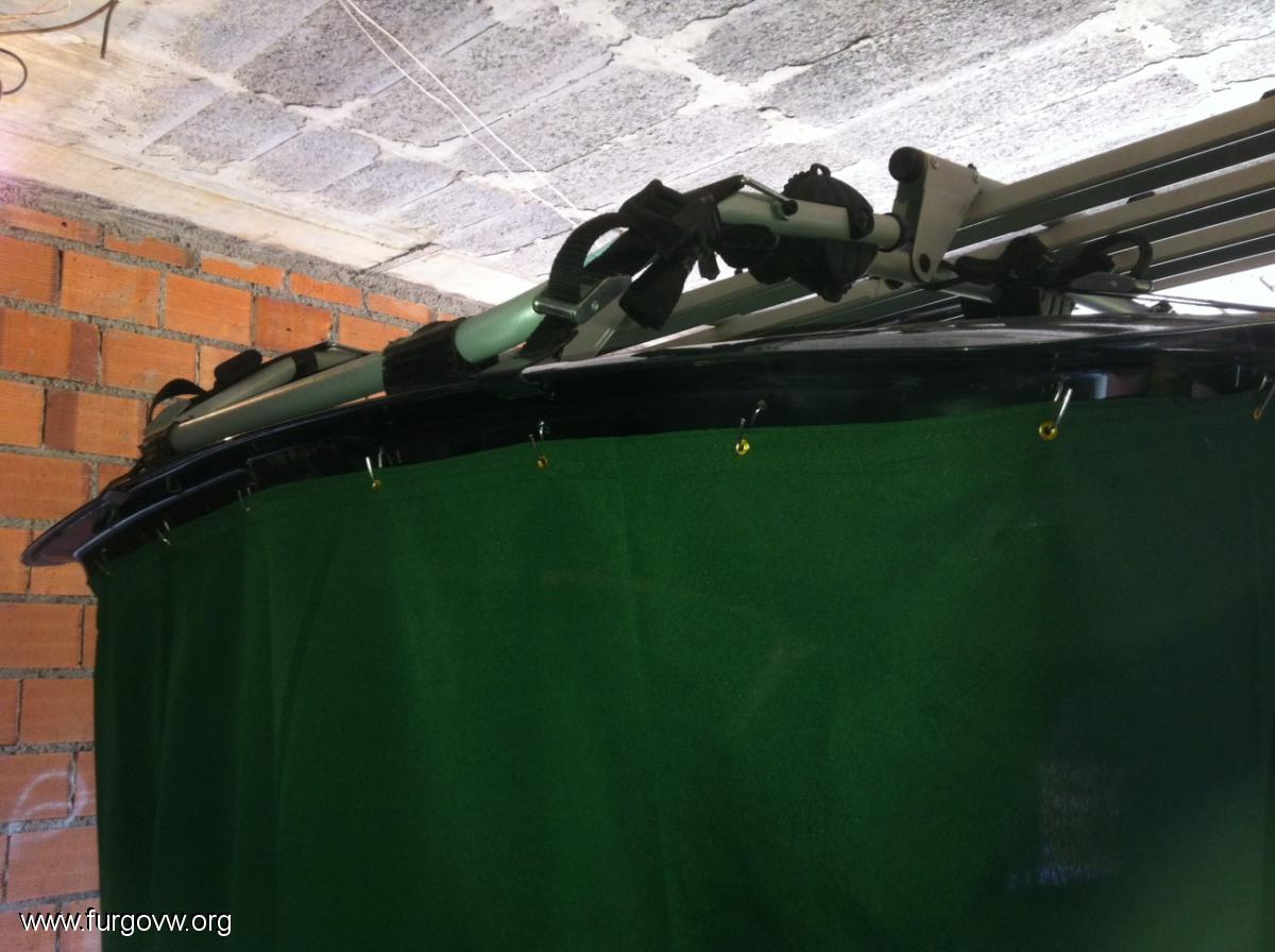

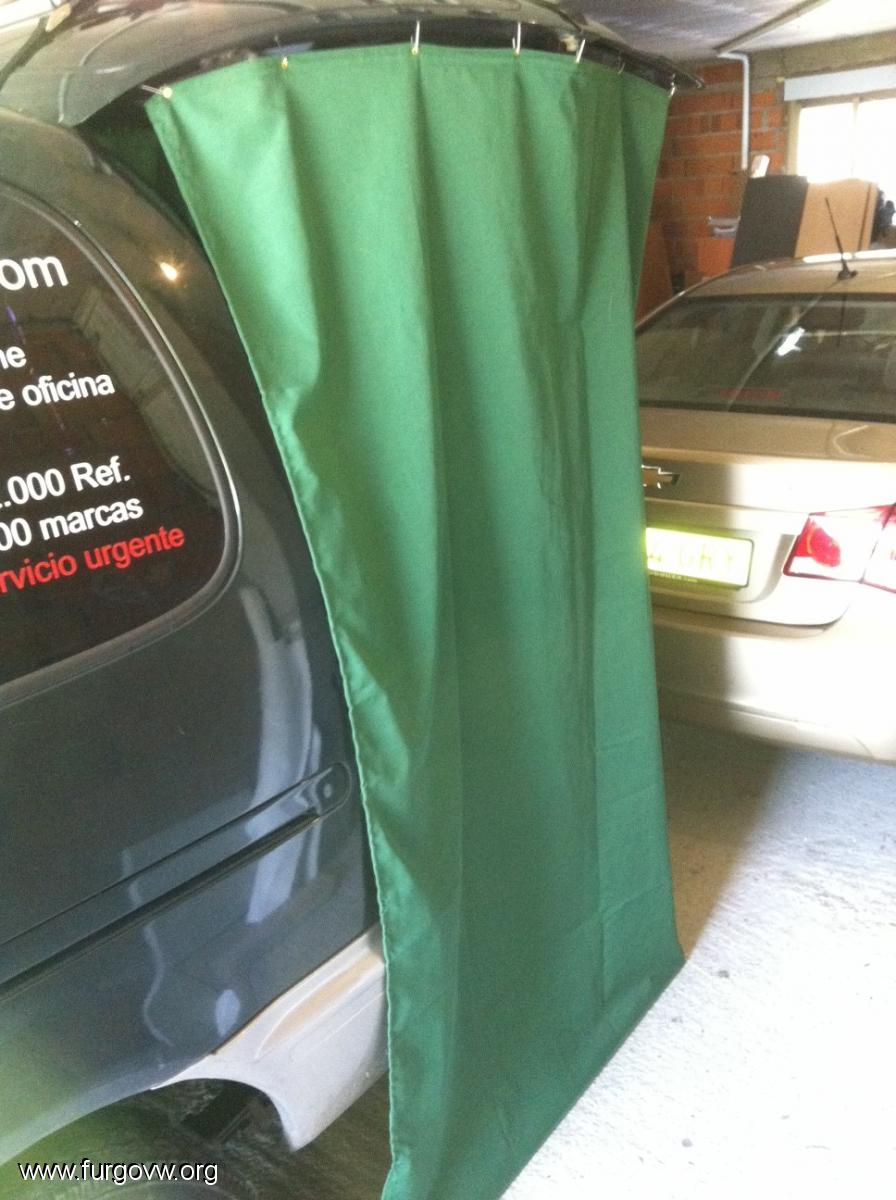

Y de cara al calorcito del verano, y demás le he puesto el avance de tela del portón.
He hecho agujeritos pequeñitos, unos ganchitos con los radios de acero de una bicicleta y una tela de cenador. (x 20 euros trae dos modelos, el cerrado totalmente y el de ventana plástica)
En la parte de abajo de la tela, por el medio del dobladillo le he metido unas varillas de fibra de esas de cometa para que caiga un poco mejor y poder sugetarla en caso de necesidad.
A seguir pensando....
