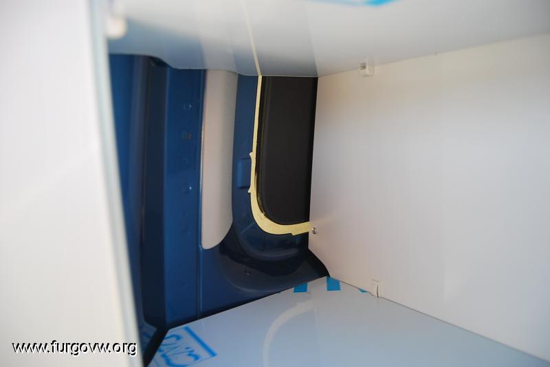

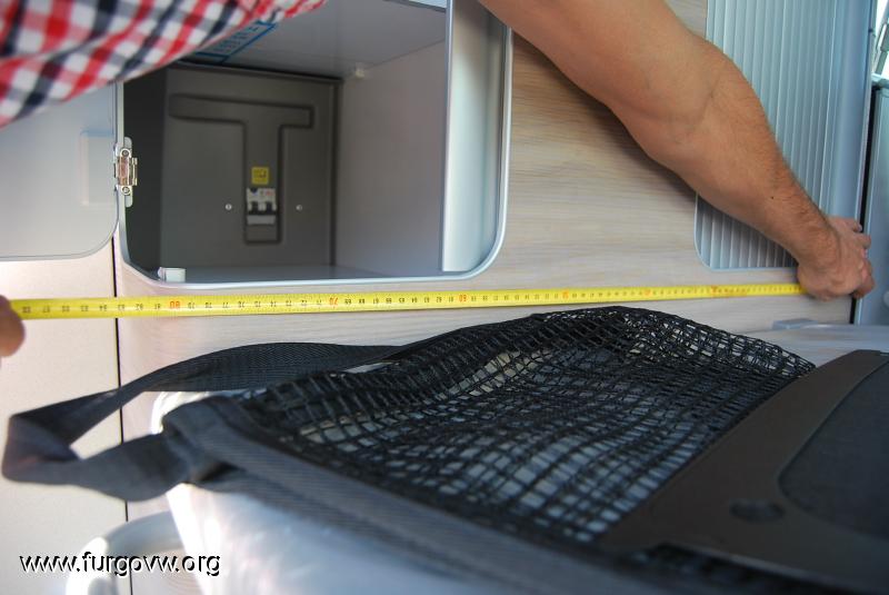

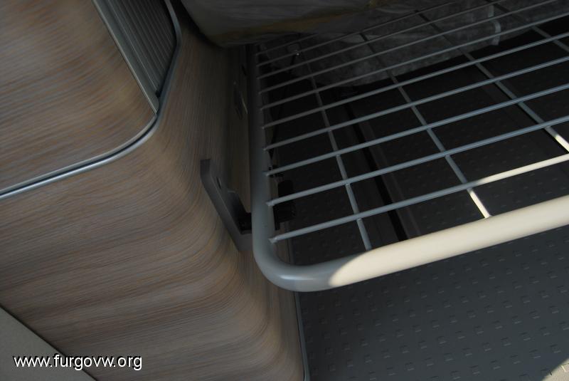

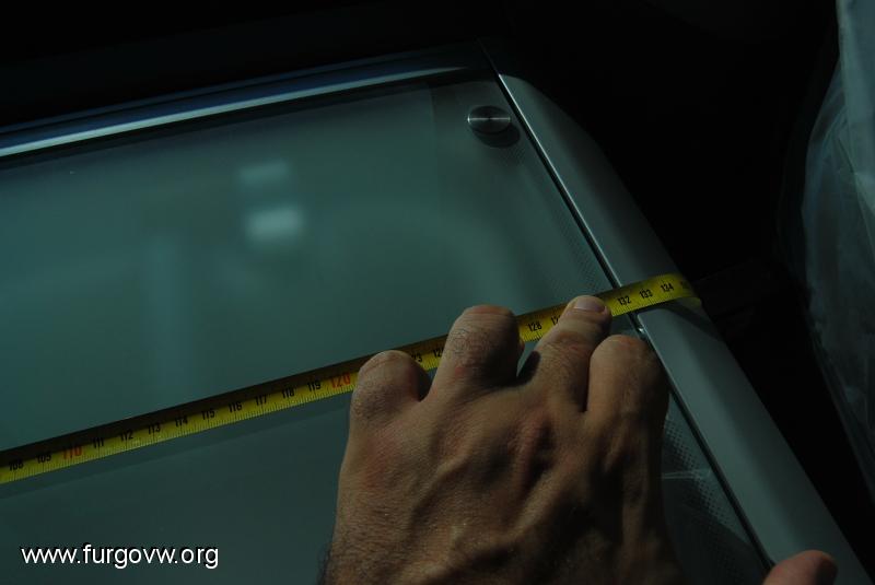

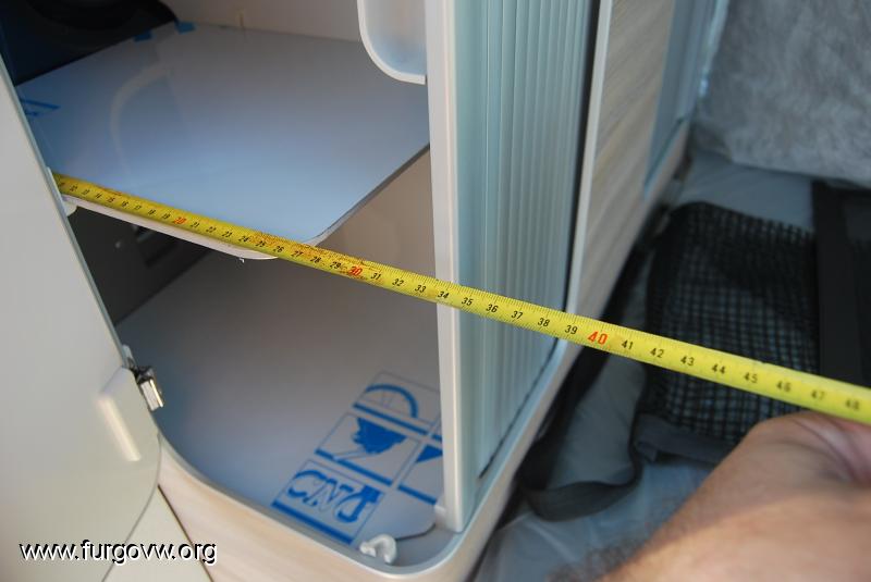

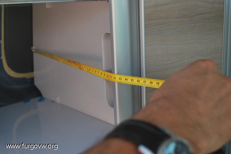

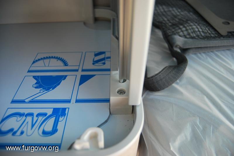

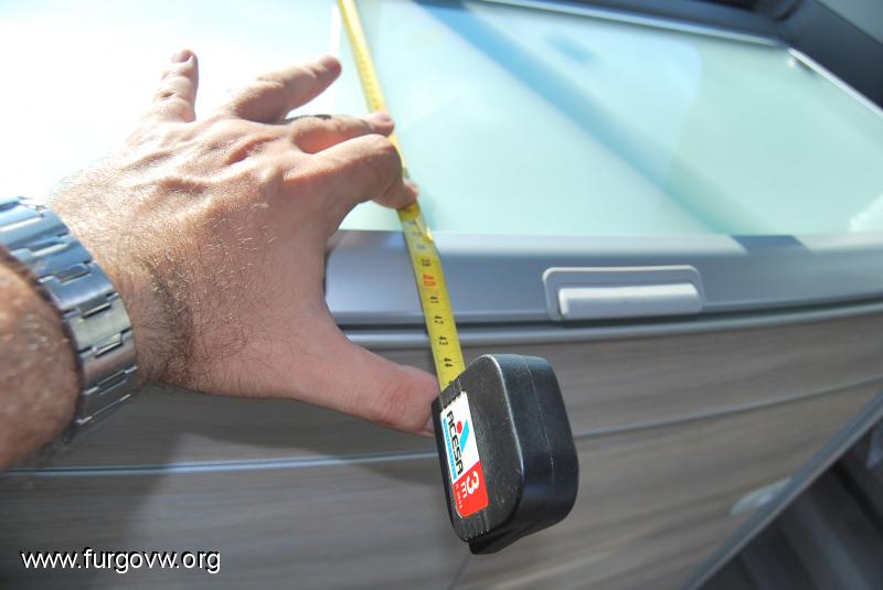

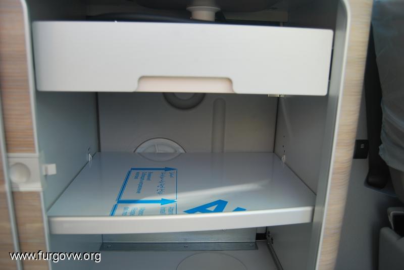

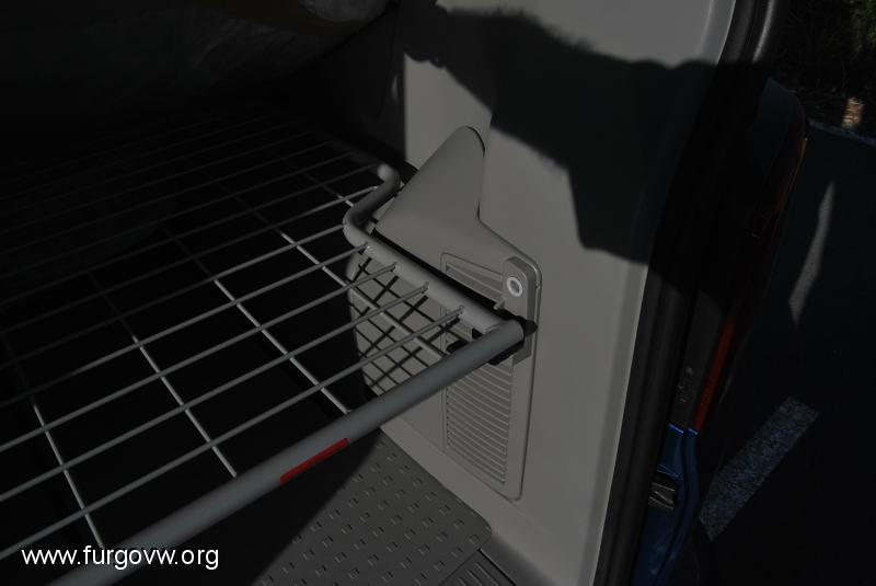

Bueno hoy os tengo una sorpresa, puedo deciros que tengo alguna amistad que me ha dejado ver una cali 2011, yo con camara reflex y metro en mano a tomar medidas y sacar lo que pueda interesarme.. venga al grado que se que os gustan las fotos jajaja:
Esto es lo que mide de fondo el mueble California en su lados con mas distancia a la ventana y con menos distancia. Por cierto, como es posible que tenga inversor 220v de solo 150W... :roll:
Me ha dejado sorprendido que no esté aislado el fondo del mueble, está  como mi T5 kombi.
Guía de persiana, totalmente de plástico, como el famoso mueble de ikea, hay que mirar donde conseguir estas persianas sueltas, Miraré en etka el repuesto original, que precio tiene. También es válida la persiana de aluminio de ikea (son 70€), alquien sabe mas sitios para encontrar estas persianas?¿
Lo que mide de  largo el mueble ropero...
Muy sencila la parte del maletero, no tiene nada esta parte de la cama.. se apolla en dos zonas mui sencillo de hacer.
La distancia del mueble fregadero cocina nevera hasta el ropero.
Lo que mide de ancho el mueble fregadero cocina nevera.
Una foto del interior del mueble.
Bueno, solo deciros que no tengo mucha idea de tomar medidas, solo he puesto el metro y tomado fotos para hacernos una idea...
