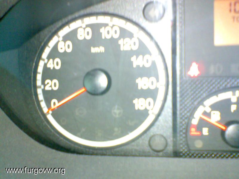

Luz testigo en el cuadro, el de la izquierda es el de la bancada de los asientos, el de la derecha es el del conductor.

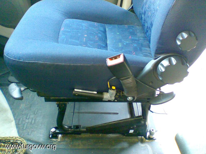

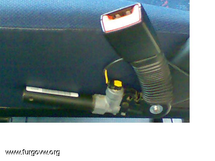

El conjunto del cinturon es asi:
Y en el asiento doble original el de la izquierda va aqui:

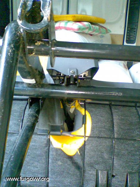

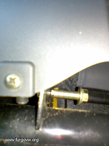

y el que sale en medio de los asientos va aqui (Debajo del asiento).... A partir de ahora las fotos se entiende que el asiento esta tumbado.

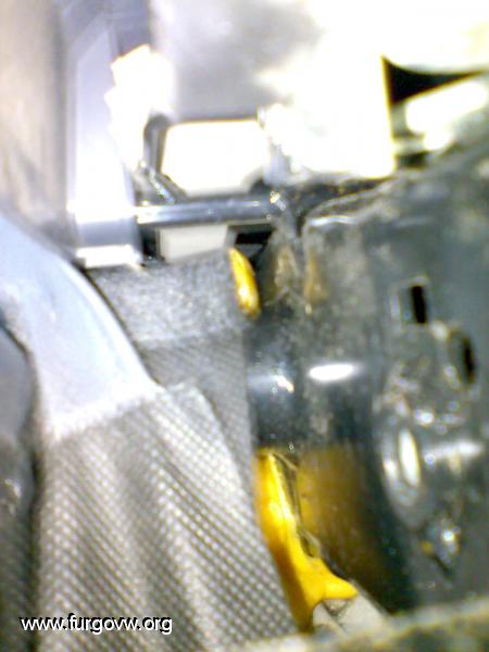

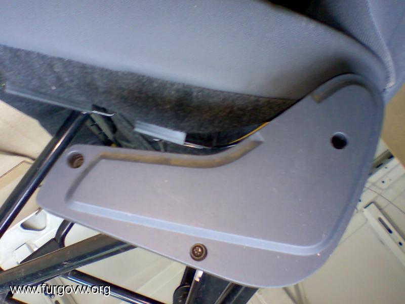

Quitar el izquierdo no tiene mayor problema, es sacar el protector de plastico y ya queda todo a la vista.

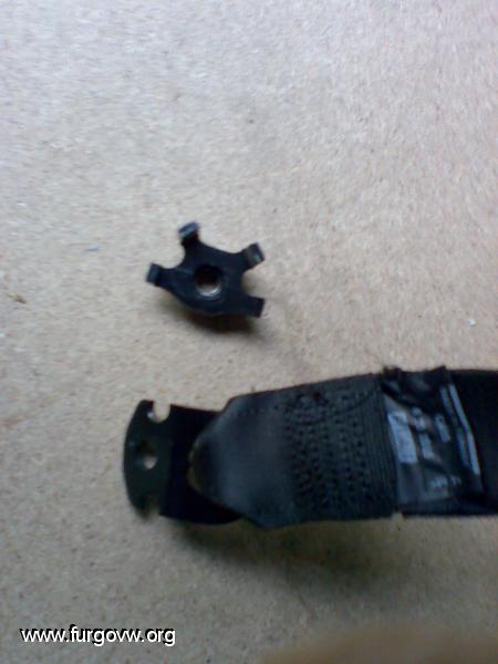

El otro tampoco es que sea dificil, pero el tornillo que lo sujeta, sujeta tambien la otra punta del cinturon y una pieza que sirve para sujetar la otra punta del cinturon y la rosca contra la que el tornillo aprieta.
!!!ATENCION¡¡¡ Si al desmontarlo se os escapa la punta del cinturon, se enrollara algo o mucho por el pretensor, si tirais del cinturon con el asiento tumbado no se desenrollara, el asiento ha de estar en posicion normal para que el pretensor funcione correctamente.

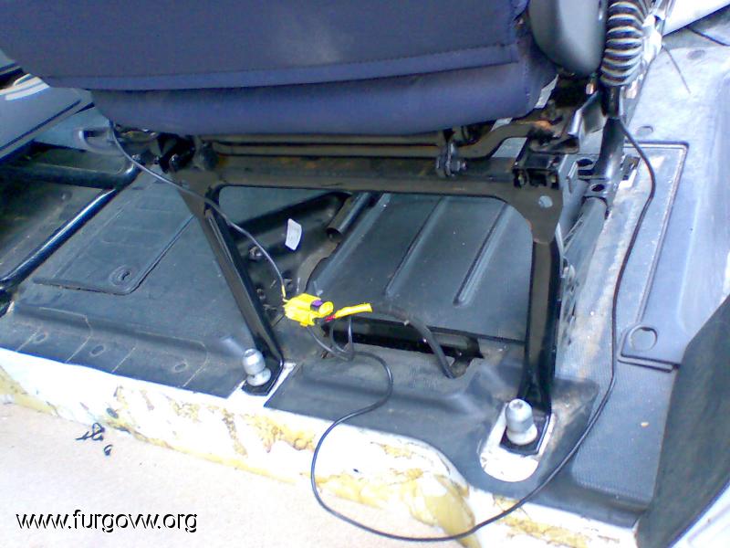

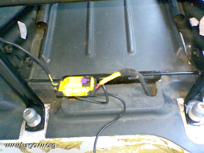

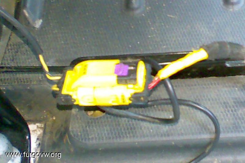

Una vez sacados de sus emplazamientos vereis que los cables de ambos se unen en un "enchufe" tirando de la parte malva se sueltan las dos partes

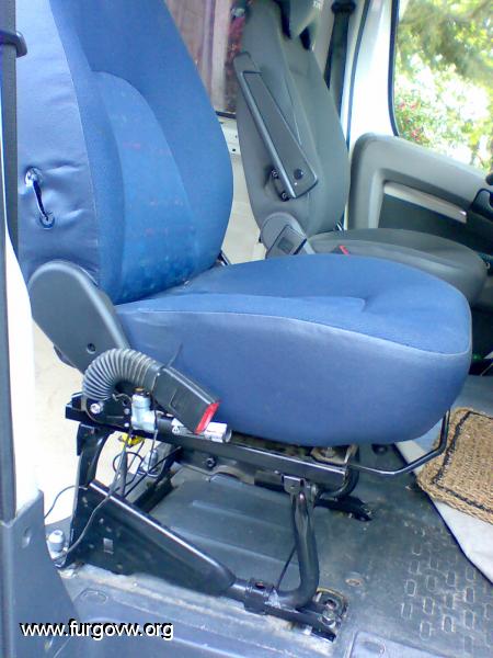

Bueno pues el cinturon de la izquierda lo puse aqui:
y el otro en el sitio donde venia el cinturon del asiento (recordad que es el de conductor)
Este lo tengo que esconder o disimular con alguna funda de asiento... o alguna otra cosa que se me ocurra.
Los cables y el "enchufe" ya cada uno los esconde donde y como quiera...jejeje

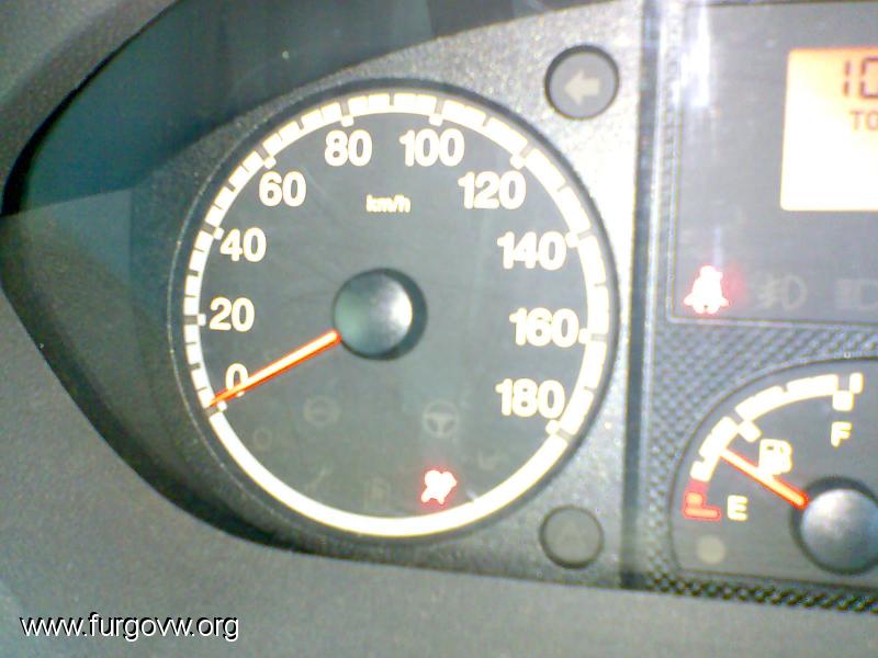

Se enciende la furgo y se prueba.... y testigo apagado despues de un momento... y si no se apaga despues de un momento en cuanto le enchufes un cinturon seguro que se apaga. En la foto esta encendido el del conductor.

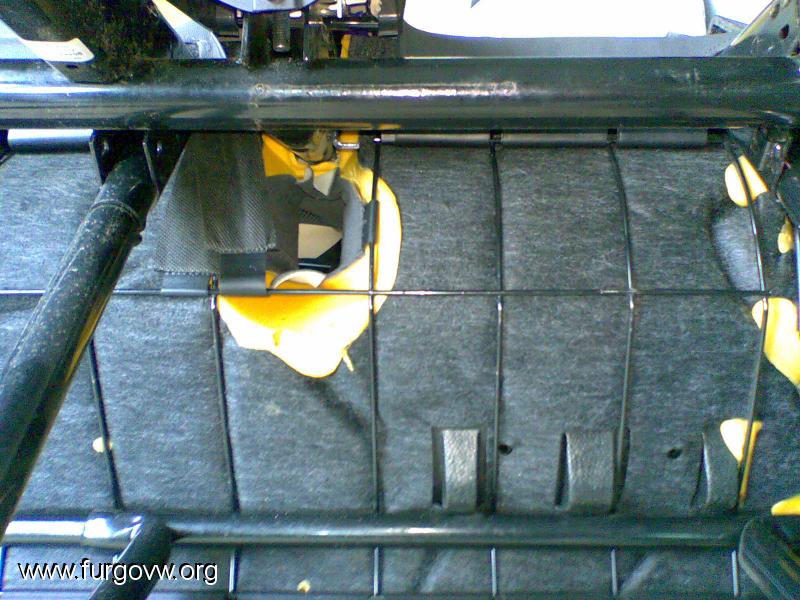

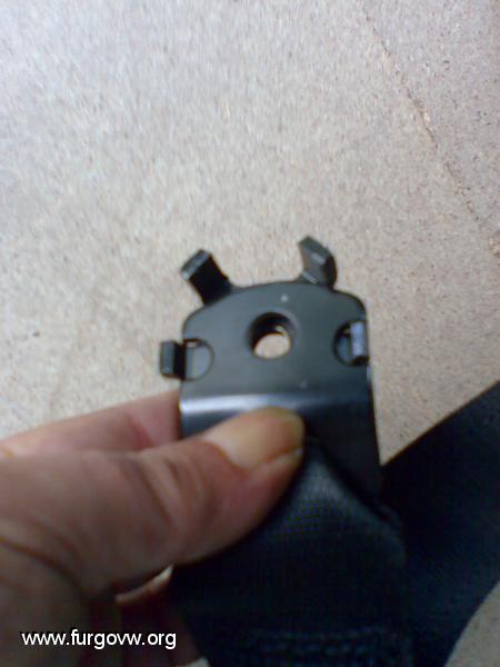

Para dejar el asiento doble listo, yo le dejo todas las piezas y tornillos en su sitio. La pieza que sujeta la punta del cinturon y donde aprieta el tornillo tiene su anclaje en unos agujeros donde entran los salientes de la pieza (se ve mal... el sitio es muy malo para sacar las fotos... y yo tambien soy muy malo... jejeje)
y la pieza del cinturon va encajada asi:
