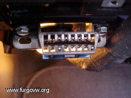

caim321
Hola yo tengo el ELM327, pero no lo he podido probar ya que tengo una Vito de 1998 y la verdad es que no encuentro donde va el conector OBD, alguien sabe donde esta?, gracias.
ionmiz
Cita de: caim321 en Septiembre 14, 2011, 06:35:35 am
BUenas
Buscando en Google imágenes, aparecenn estas fotos, no sé si te servira´
