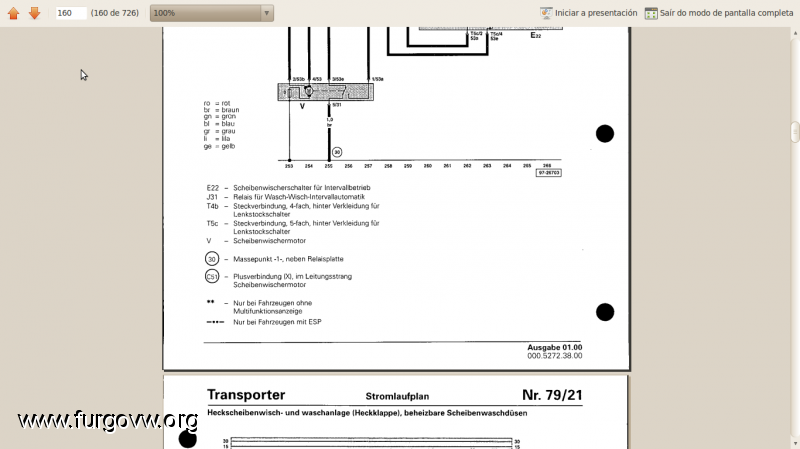

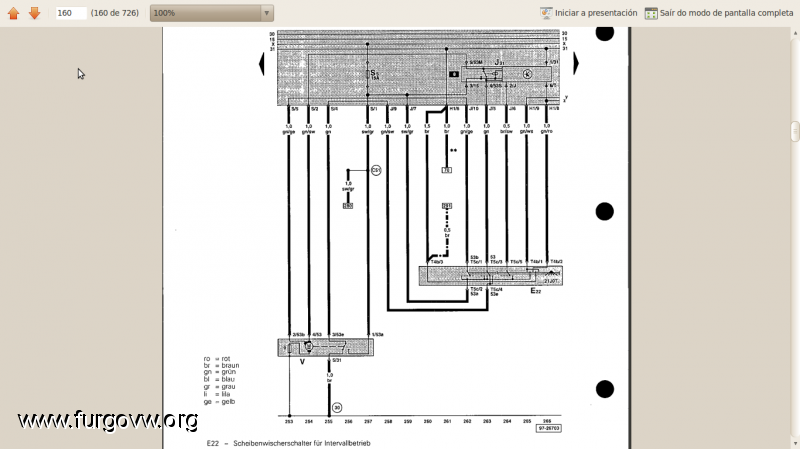

está en la página Nr 79/20 está en alemán
http://www.megaupload.com/?d=52AOYNKO
pero te indica los colores de los cables y dónde están conectados
