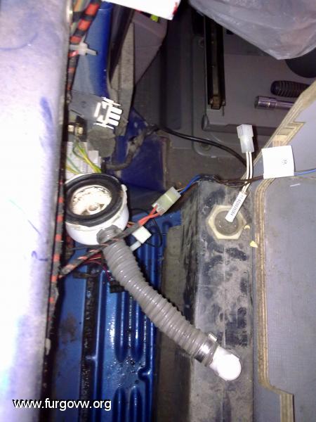

En mi caso el desmontaje era necesario por que tras comprobar que la entrada de agua no era del exterior ni de el deposito de agua limpia ,procedi a comprobar si era de la canalizacion del agua limpia poniendo una palancana para que el agua del grifo no desaguase y ver si el hilillo de agua volvia a salir .Comprobado que no salia y tras dejarlo desaguar salia de continuo en la zona del piso donde estan los fusibles y enchufes auxiliares .

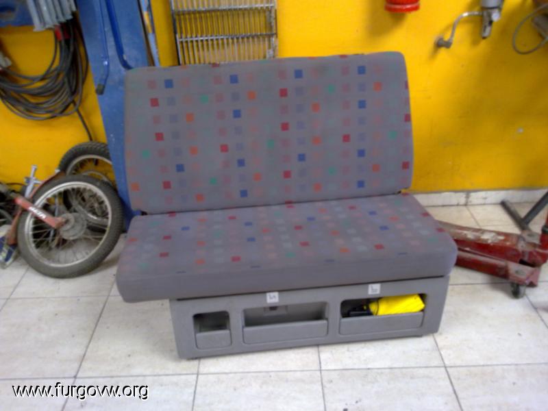

En primer lugar fuera el asiento cama quitar los topes de plastico de fin de carrera de la parte delantera y empujaz hasta alli el asiento trasero una vez alli os hara falta otra persona para ayudaros a sacarlo .
Asi de esta manera ya tenemos el piso de la furgoneta libre de estorbos .

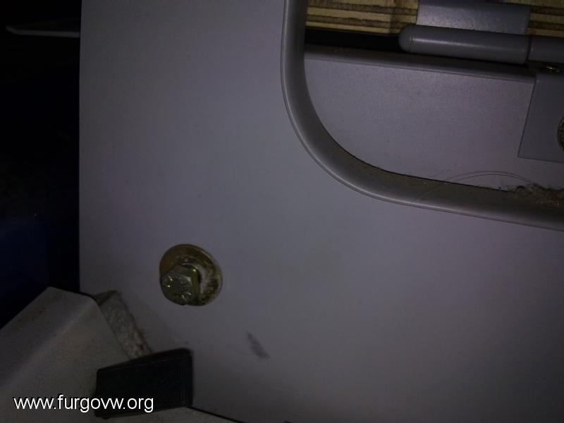

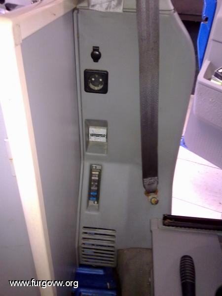

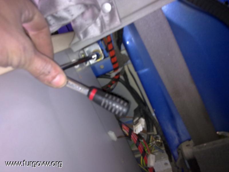

Lo siguiente tendremos que retirar la tapa de plastico sobre la que se alojan los fusibles ,enchufe de 220 y automaticos ,detras del asiento del piloto .Esta tapa tiene varios tornillo de estrella detras de las tapitas grises que sirven de embellecedor .Una vez retirados estos deberemos soltar el tornillo que ata el cinturon de seguridad .
Retirar esta tapa con cuidado desencajandola de la gona de contorno de puerta y soltando los cable que la llegan marcandolos para recordar su sitio .
Eso os dejara ver le primer tornillo que debemos soltar .

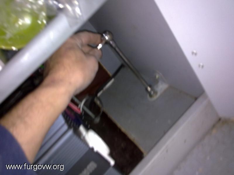

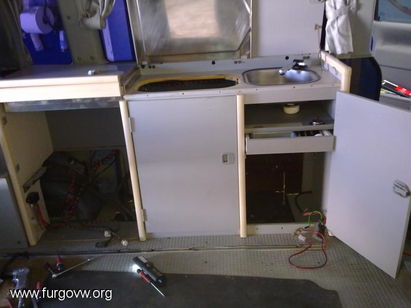

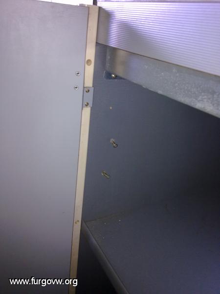

Despues procederemos a soltar el tornillo que esta en el interior de el mueble debajo del fregadero que ata el mueble a el suelo .

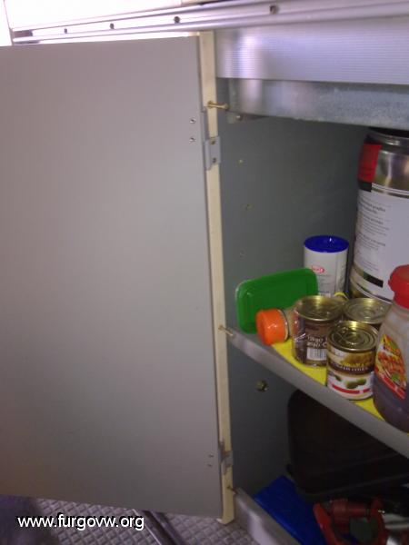

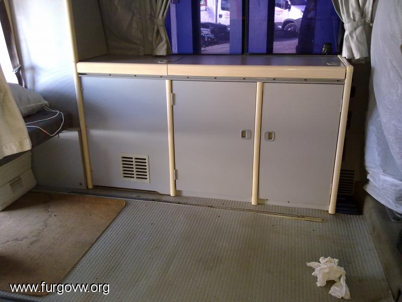

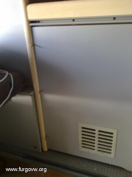

Tras esto pasamos a la parte trasera retirando la tapa de nevera tiene 3 tornillos de estrella con 3 tapitas en la parte exterior .
Y 3 en el interior de la puerta debajo de la cocina.
En la parte interior superior del armario ropero hay otros 2 tornillos podeis acceder desde la puerta que se abate sobre la nevera.
Asi mismo en esta zona tendreis que soltar la varilla de la cortina trasera que se ata con un pequeño tornillo al mueble nevera.

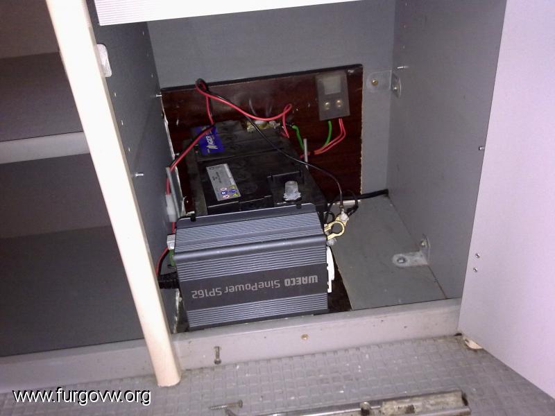

Despues en la parte baja de la nevera tenemos otro tornillo por le interior que ata este mueble a el armario ropero ,esta debajo de un rele .

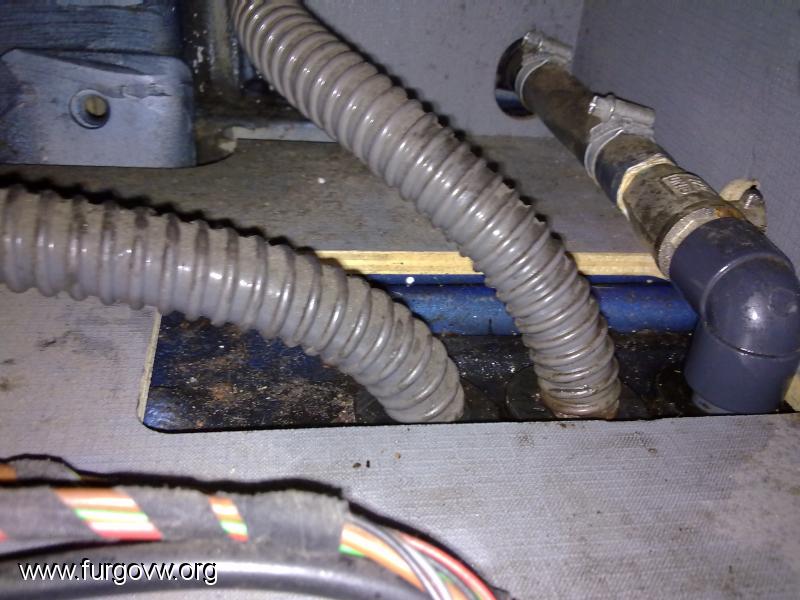

En ese mismo hueco estan los desagues de la furgo debereis de soltarlos sobre todo el grifo de desague del agua sucia ,soltar primero la tuerca que ata el mando del grifo en el interior del armario y despues sacar el mando aflojar la abrazadera y moverla hasta q salga con cuidado .Soltar todas las mangueras de desague para que nos nos estorven y dejen sacar el deposito.
Yo tambien retire el convertidor de corriente por seguridad y la nevera peor creo q se podria hacer sin retirar estos elementos ,auqnue por peso del mueble seria aconsejable retirar tanto la nevera como la cocina ,es lo que hice .
La cocina sale soltando las palomillas superiores y luego la mangera tiene un racor de enchufe rapido tiras de los laterales y sale la conexion .

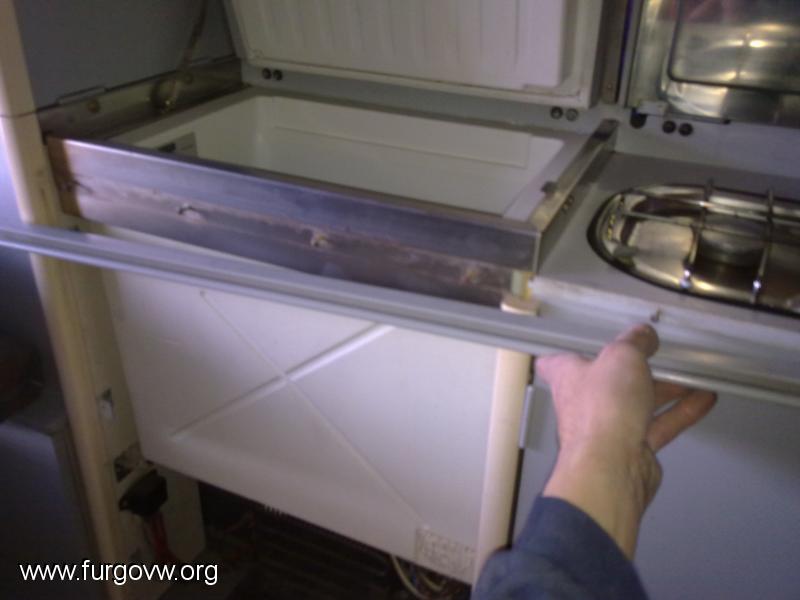

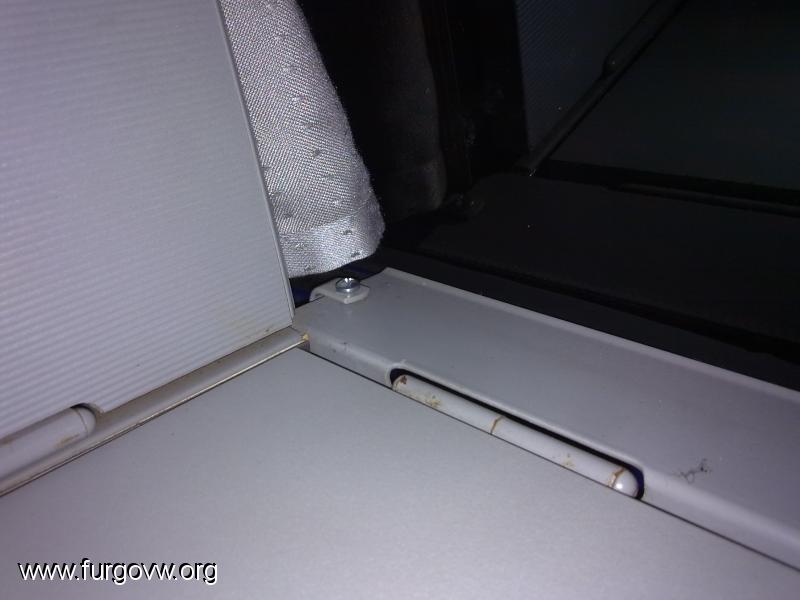

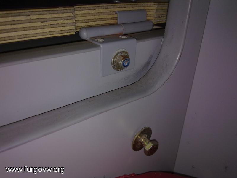

Retire el carril de la mesa quitando todos los tornillos que tiene en su longitud ojo hay 2 o 3 diferentes que son de rosca metrica .
Soltamos el embellecedor de la nevera lleva un tornillo en la esquina al costado de la cocina y otro oculto que lo vemos si inclinamos le mueble ha estas alturas quizas podamos inclinarlo un poco .Soltar tambien las patillas que hacen de fijacion a la tapa de la nevera y conversor .La nevera tiene 2 tornillo grandes en la parte de abajo de el armario de la cocina y 2 pequeños en la parte de las visagras de ese mismo armario.

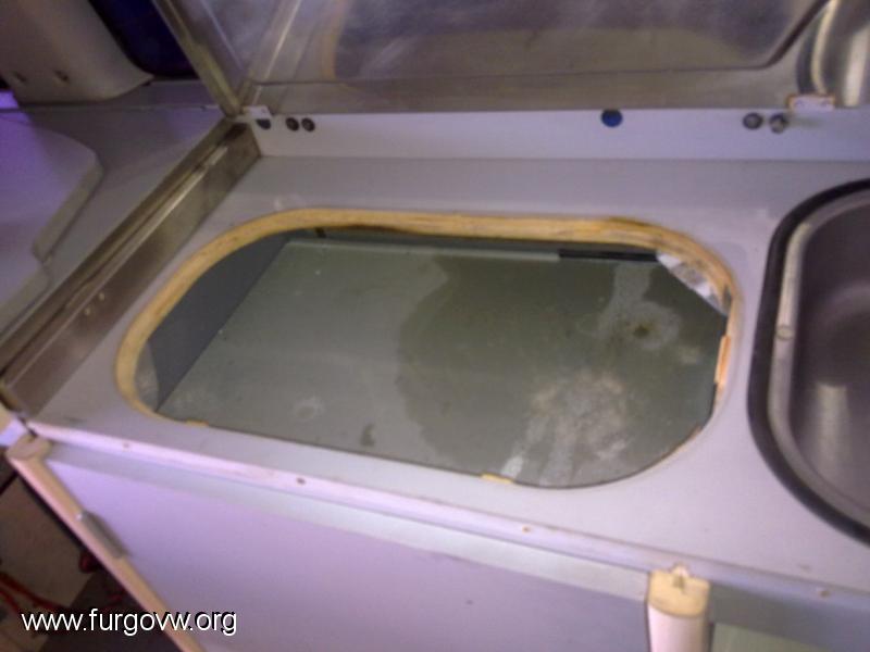

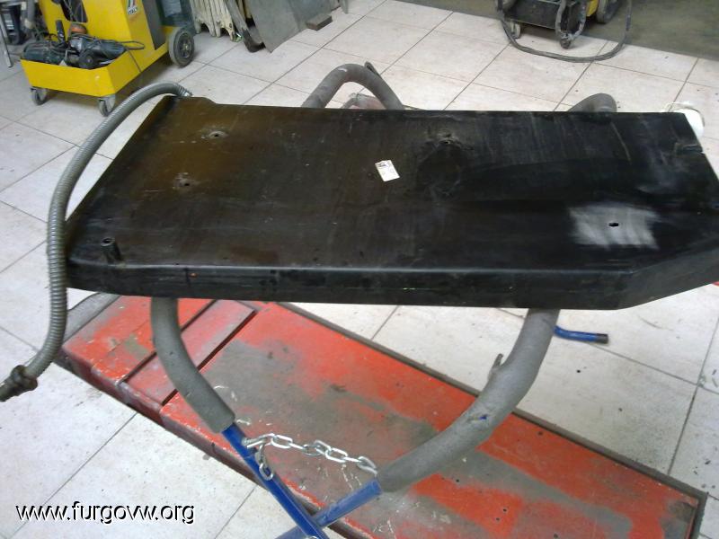

A estas alturas el mueble ya deberia de estar suelto no nos hace falta sacarlo del todo si le metemos unas palancas por debajo con  cuidado y vamos levantandolo y tirando hacia nosotros lo sacaremos lo suficiente para sacar el deposito .

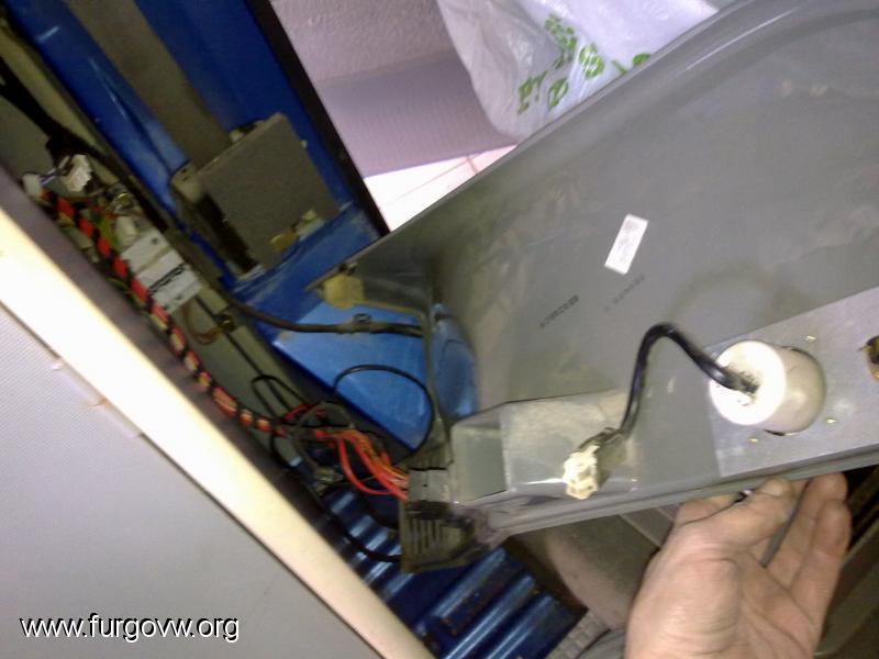

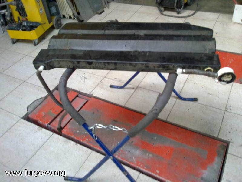

Para soltarlo hay que sacar el enclave electrico del testigo de llenado ,soltar el sifon de el fregadero, y una vez hecho esto entre los armarios lleva 6 tornillos que le atan atravesandole os deberan ayudar pues uno tiene que soltarlos por la parte de los armarios y otro debera aguantar la tuerca para que no se gire .
Con cuidado de el tubo de rebose y podeis sacar el deposito .

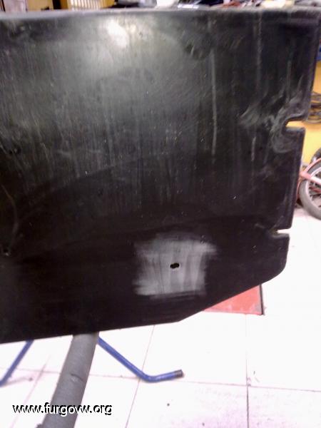

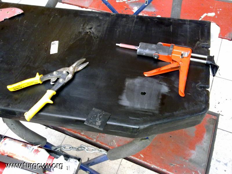

En mi caso el daño era obvio algun (::::::::) habia taladrado  el deposito con una broca de 10 .
Procedamos a repararlo.

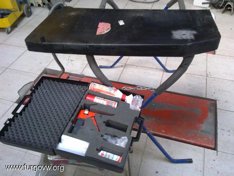

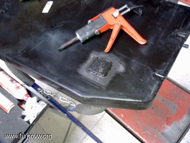

Lijamos bien todo la parte de el daño para darle agarre a el pegamento.
En este caso Utilice un pegamento especial de reparacion de plasticos de la marca Whurt el sistema se llama Replast
Como el agujero es bastante importante recorto un cacho de plastico similar de una defensa rota que usare como parche .
Le relleno el borde del agujero y doi a el parche un cordon por todo alrededor y bastante ne su centro que sera donde tapara el agujero .
Despues de 1 hora debeis comprobar llenandolo de agua la fiavilidad de la reparacion .
