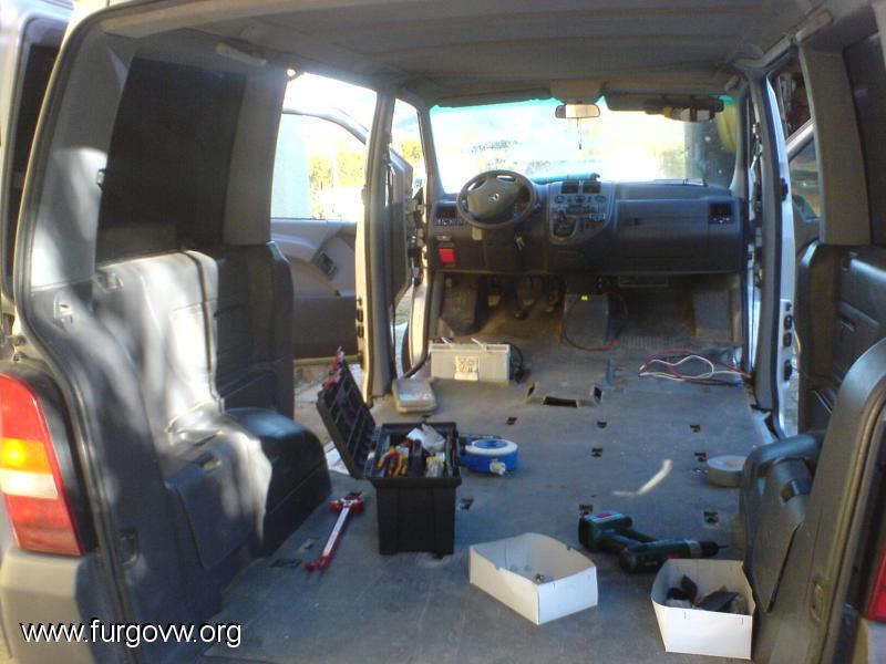

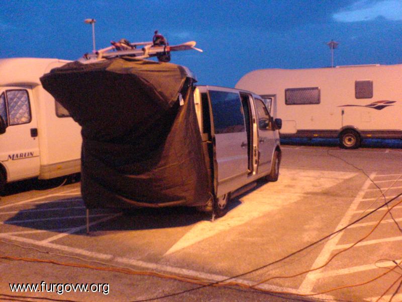

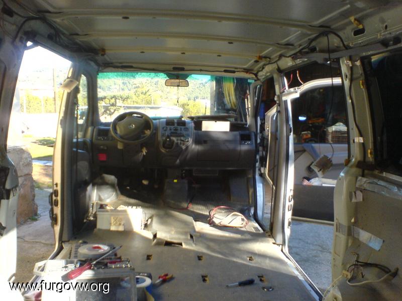

Volamos en parapente y la furgo tiene más años que cararracuca asi que le va`l pelo

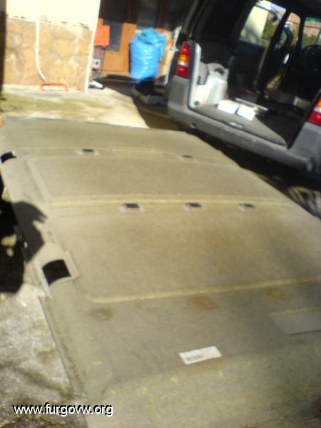

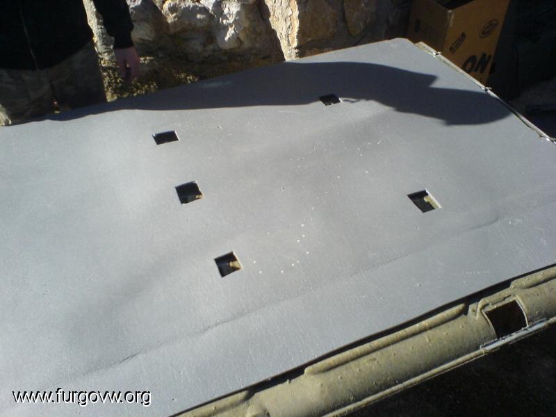

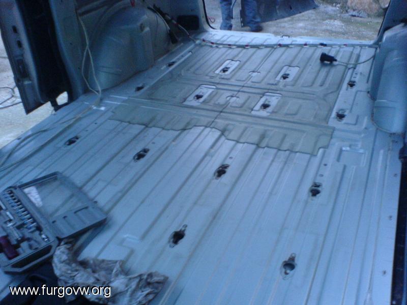

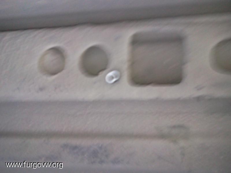

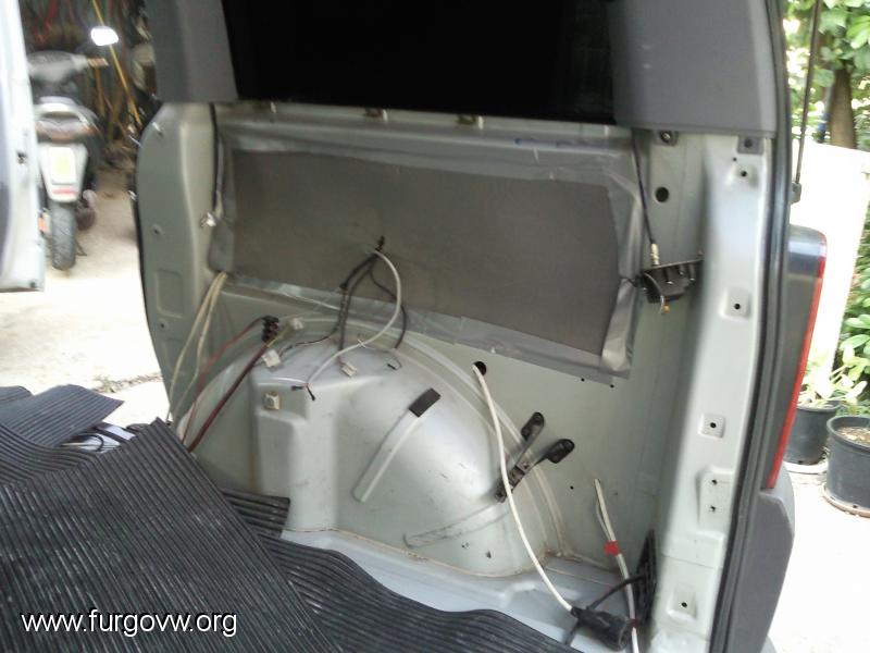

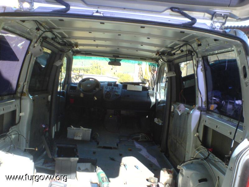

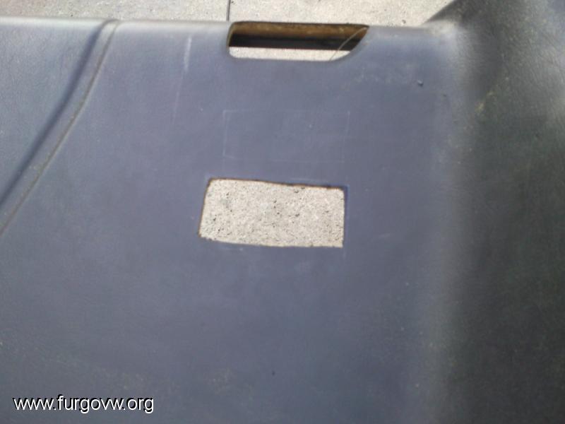

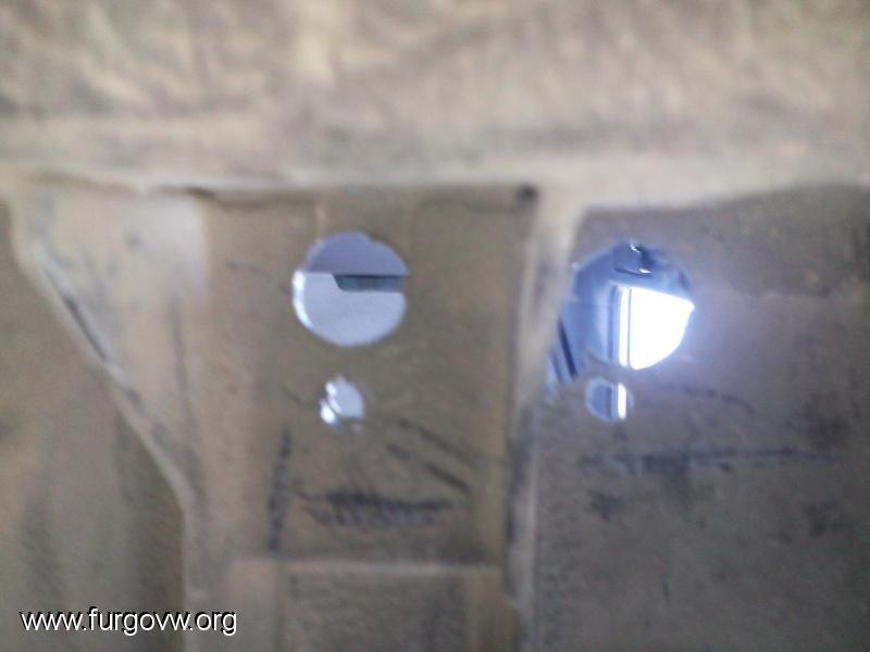

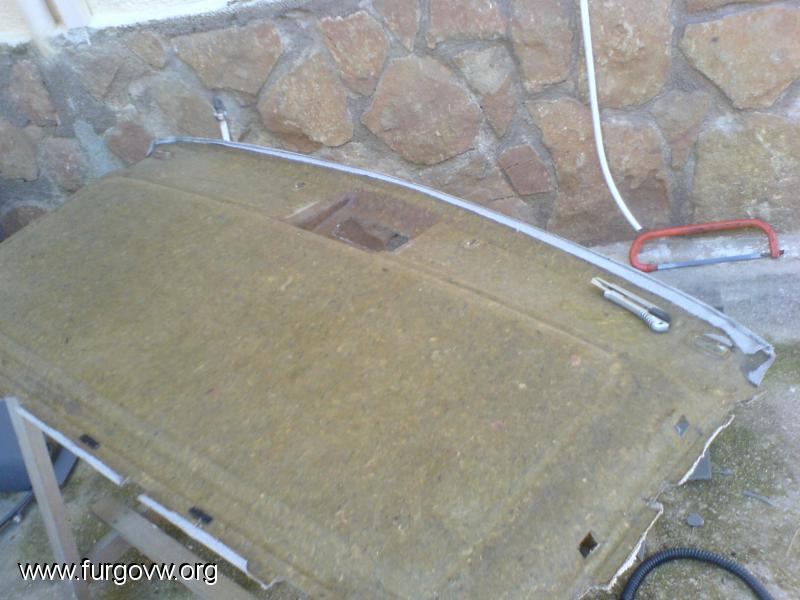

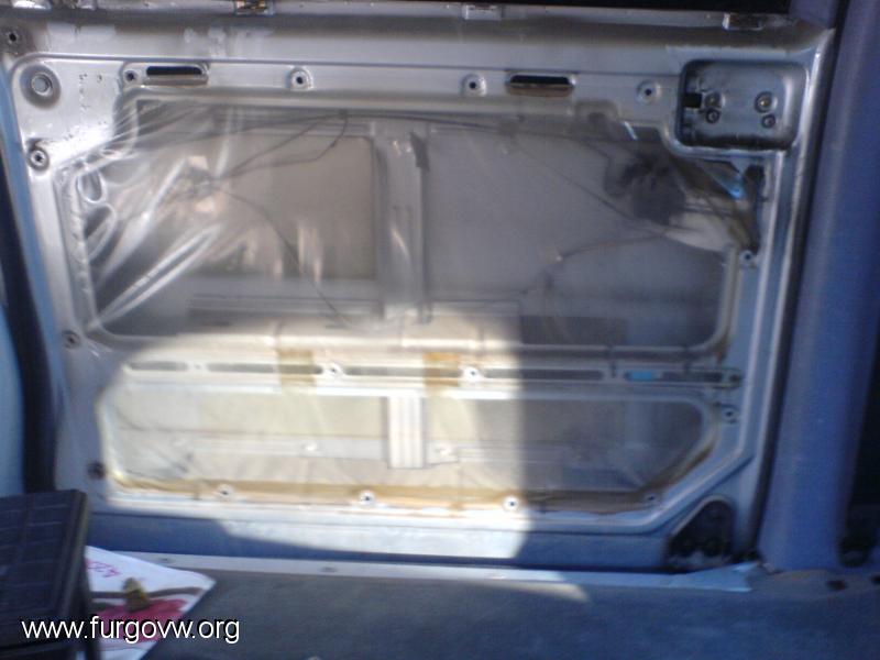

Para el aislamiento nos hemos decidido por el poliuretano de 3cm y algo de armaflex para las esquinas y zonas dificiles

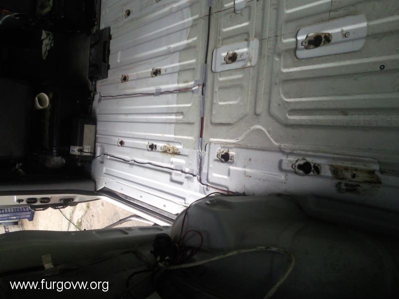

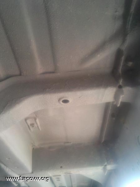

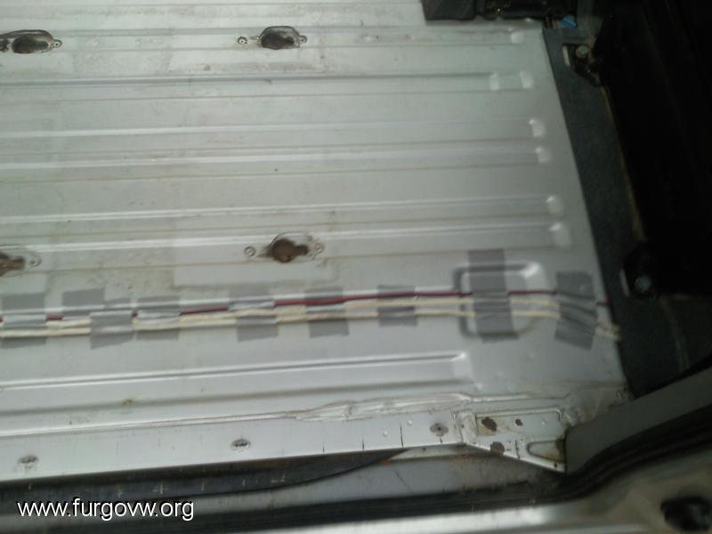

En el suelo intentamos rellenar los huecos entre la chapa y el aglomerado con espuma, pero no se hinchó lo suficiente así que si entra frio tendremos que buscar una solución

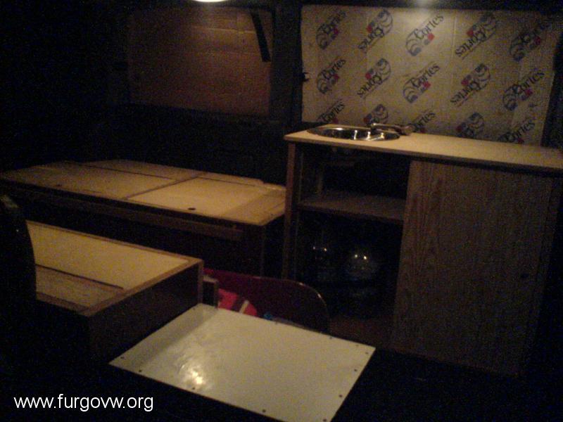

El panelado lo estamos haciendo con madera machiembrada. NO es la de la oferta y se nota que el barniz tiene otro tacto...

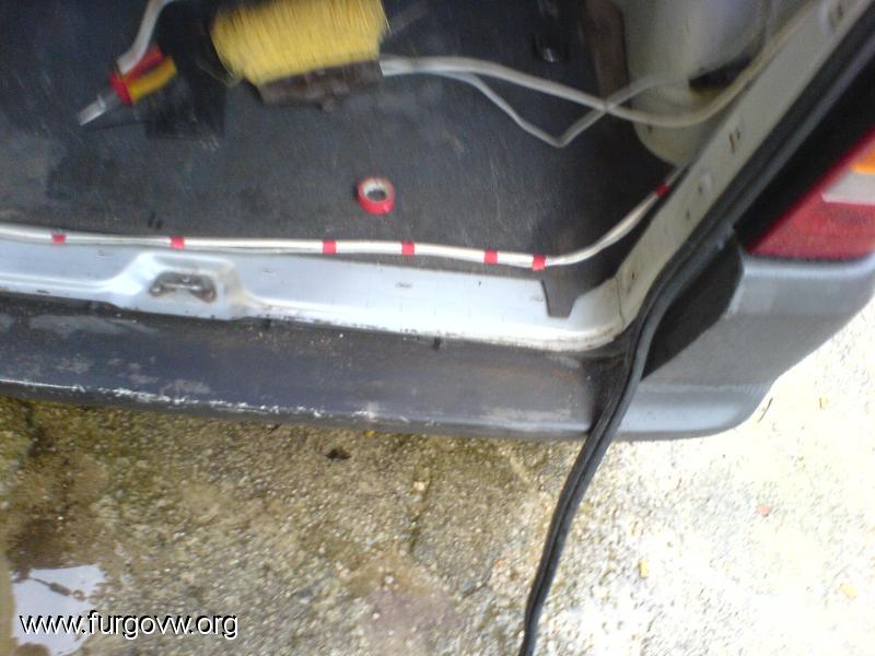

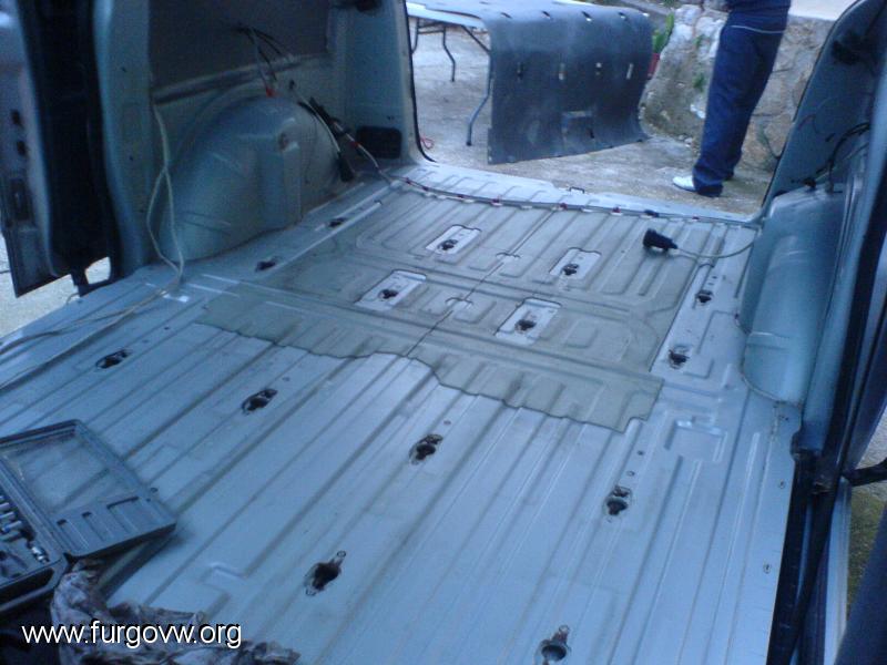

Aquí se ve como empezamos...
seguimos panelando
Un lateral terminado

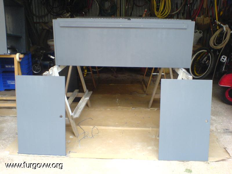

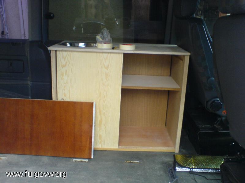

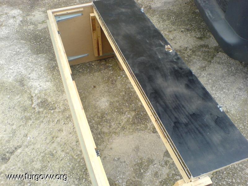

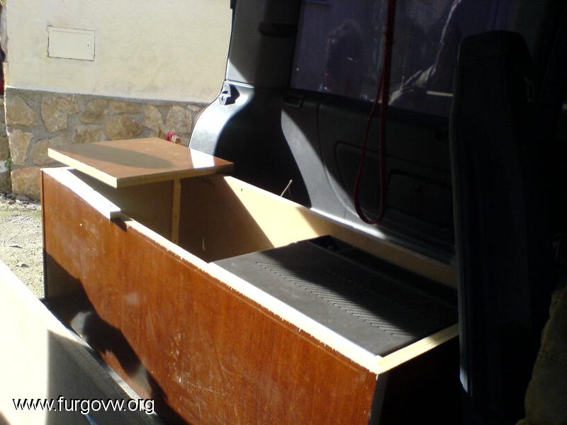

Ahora toca empezar con los muebles, nos hemos decidido por una cama "semi- fija" de 1,30m por el ancho de la furgo que da 1,70 y colocarle un tablero de unos 70cm para llegar a tener 1,9m de largo total. Ella mide 1,70 y 1,86 así que lo de dormir "a la ancho" descartado. Esto nos ha dado unos cuantos problemas de diseño, El mueble de la cocina - fregadero tiene que sujetar esa tabla móvil y bueno estamos buscando la mejor solución sin tener que poner patas...
