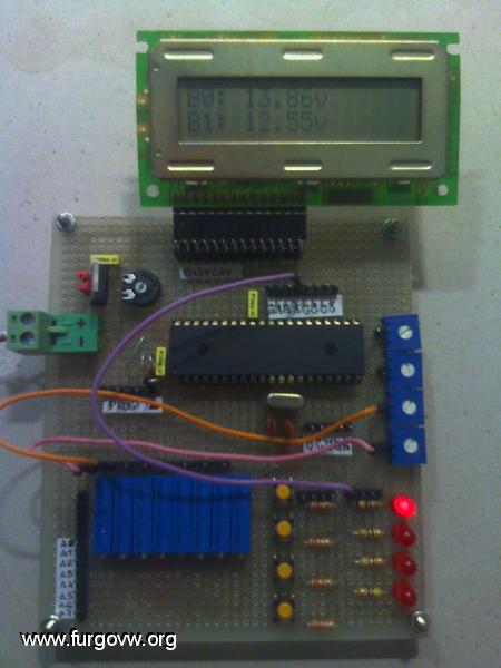

Una imágen vale más que mil palabras:
Este es un circuito de entrenamiento para probar lo que voy haciendo. En la imágen simulo las tensiones de las baterías y la lucecita encendida en la realidad será el relé de la segunda batería (activado porque la tensión de la Batería 1 es 13,86v).
El integrado del centro (ese negro largo con muchas patas) es el PIC (Peripheral Interface Controller)
Me quedan 6 entradas analógicas para medir tensiones, sensores (de temperatura, por ejemplo)...y 13 Entradas/salidas digitales para conectar pulsadores, relés, etc...
Por ejemplo, puedo utilizar tres de estas entradas digitales para conectar los niveles del depósito de aguas limpias, y mostrar en la pantalla dicho nivel. También podría utilizar las entradas analógicas para medir la temperatura interior y exterior.
Hay muchas posibilidades...necesito vuestra experiencia para saber qué cosas estaría bien automátizar.

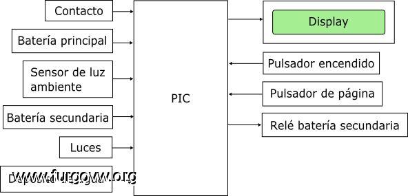

De momento, mi idea a llegado hasta aquí:
Con estas entradas y salidas me propongo hacer lo siguiente:
- Encender el sistema cuando se activa el contacto
- Encender el sistema al pulsar el pulsador de encendido
- Mediante el pulsador de información, ir mostrando los niveles, etc...
- Con el sensor de luz ambiente, iluminar el display si es necesario (la iluminación ya viene integrada en el display)
- Si están las luces de la furgo encendidas, iluminar el display independientemente de la luz ambiente
- Mostrar las tensiones de las baterías
- Mostrar el nivel del depósito de agua
- Activar el relé de la segunda batería
De momento esto es lo que se me ocurre, aunque seguro que a los que tenéis la furgo bien equipadita se os ocurre algo más.

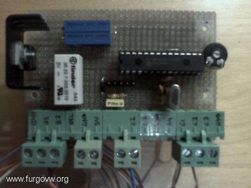

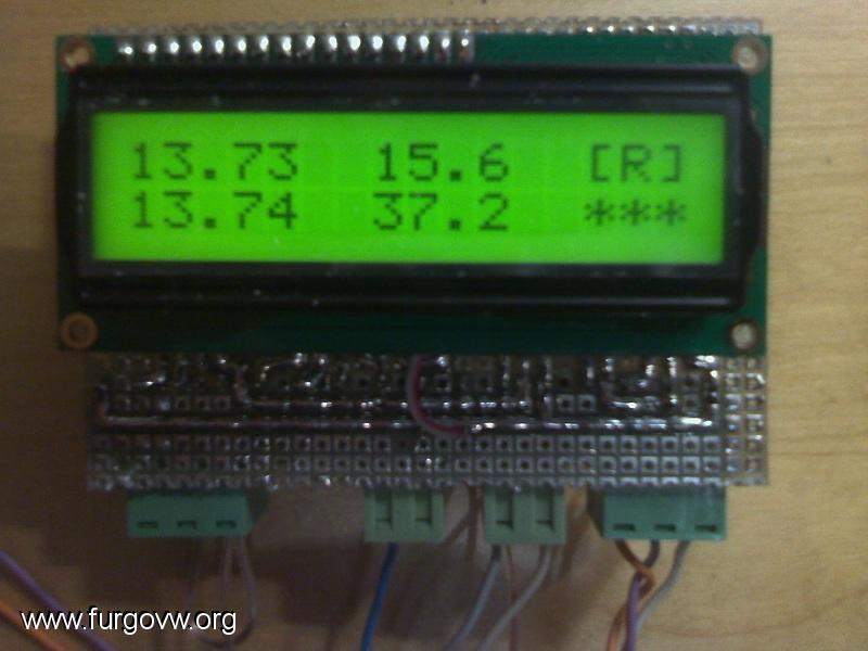

Aunque no ha tenido mucho éxito este proyecto, os sigo contando mis avances:
Unas fotos del primer prototipo:
En la primera columna, las tensiones de las baterías. En la segunda 2 temperaturas (estoy trabajando en ello todavía), y en la tercera el simbolo "[R]", que indica que el relé está activado, y tres asteriscos que indican que el depósito de agua esta lleno.
Queda bastante pequeño y compacto, teniendo en cuenta que está hecha con una placa de prototipos. Con una tarjeta a medida quedará mejor.
Lo dicho, si alguien quiere aportar ideas serán muy bienvenidas.
