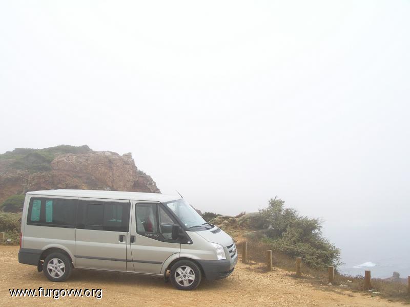

  Aupa  , os la presento , la anterior una vw t5 ya está haciendo kilómetros por ahí , ahora esta es la que toca
Uploaded with ImageShack.us

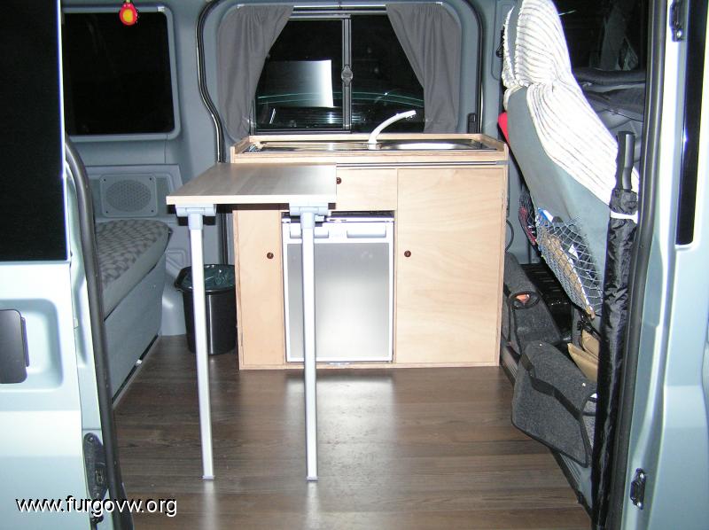

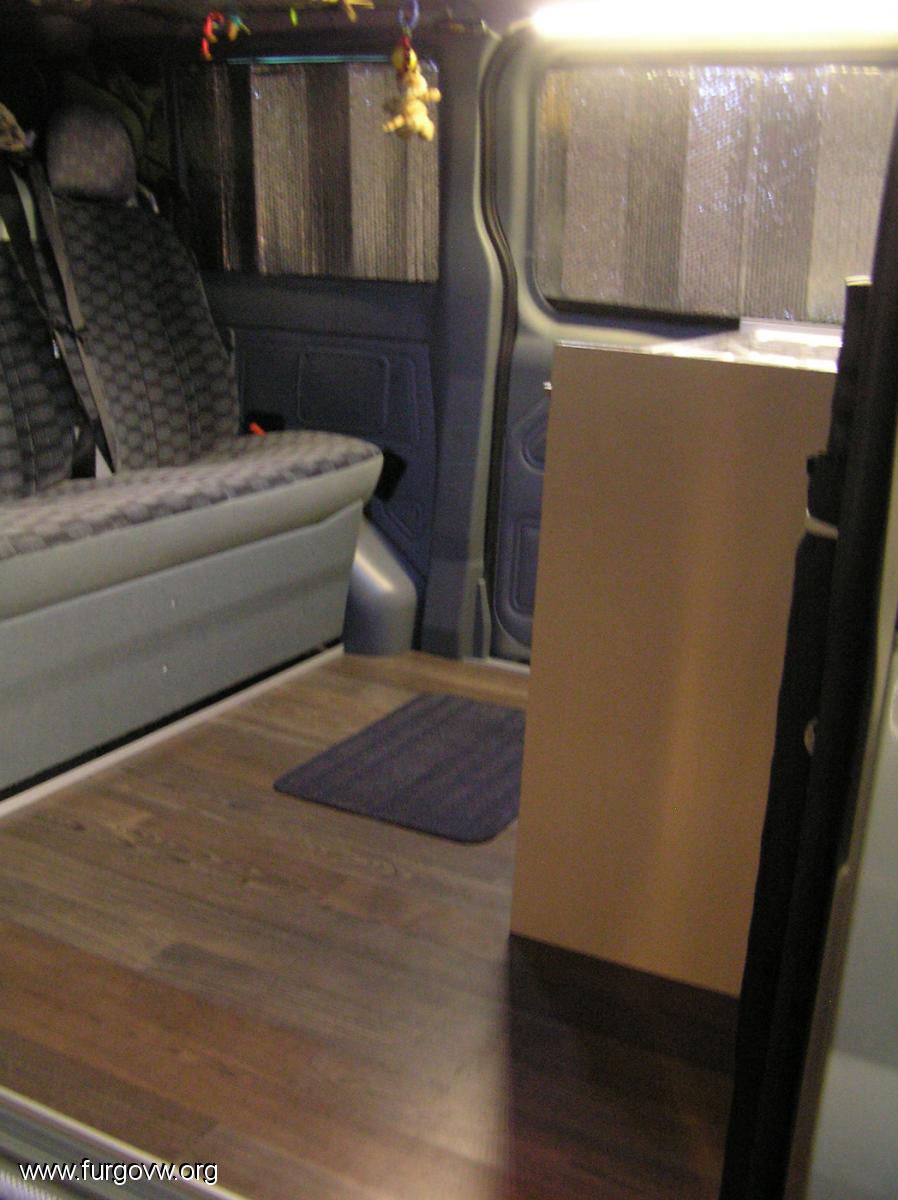

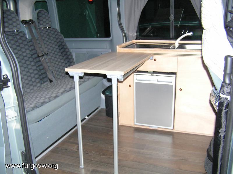

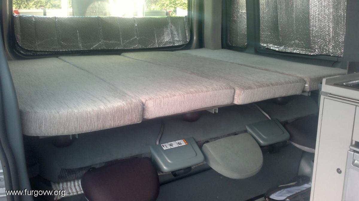

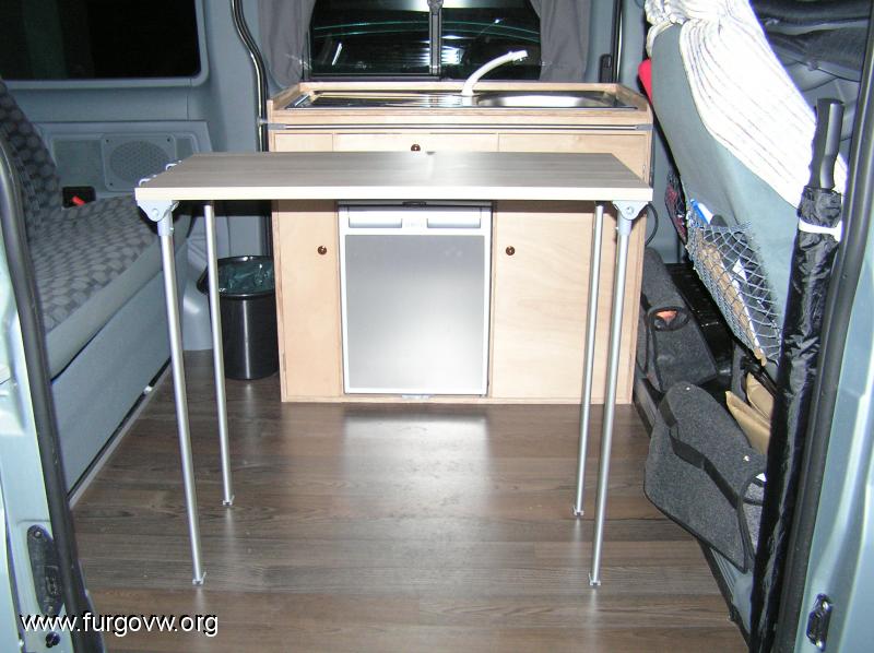

es una tourneo 140 cv y le pondremos una cama a lo ancho y un mueble con fregadero y nevera en la mitad ,asi siempre está el salón disponible, y  con vistas a los dos lados , tiene dos puertas correderas.
Ahora estamos haciendo los muebles en la cocina  de casa a falta de taller , asi que poquito a poquito.

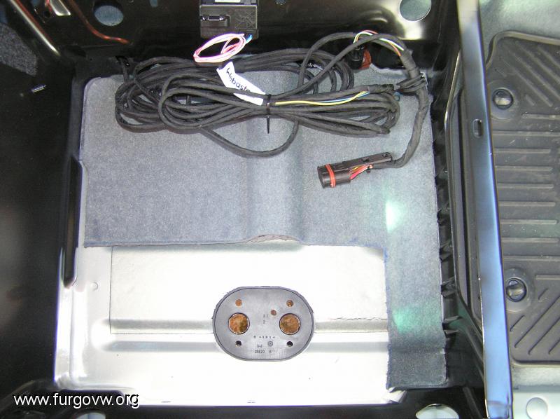

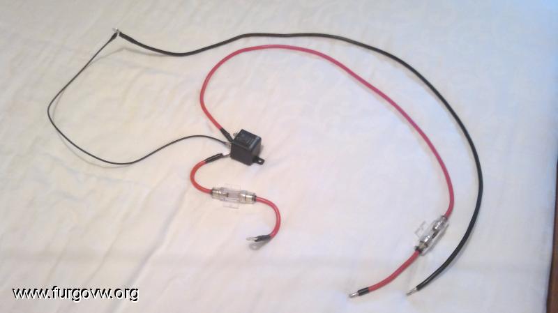

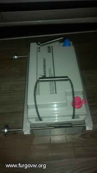

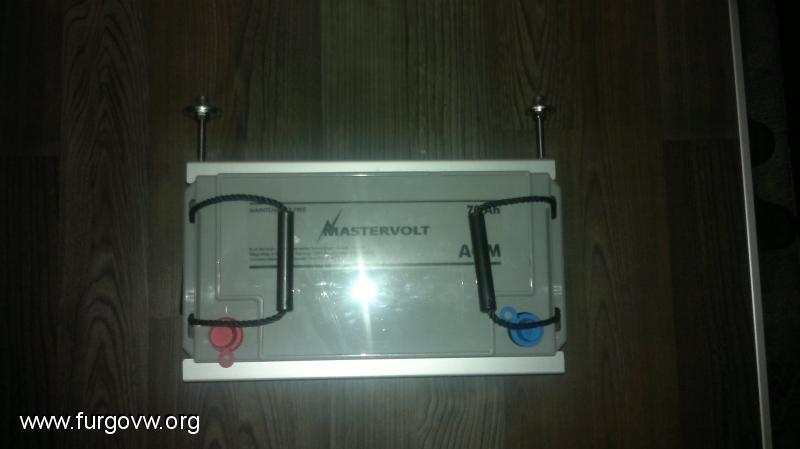

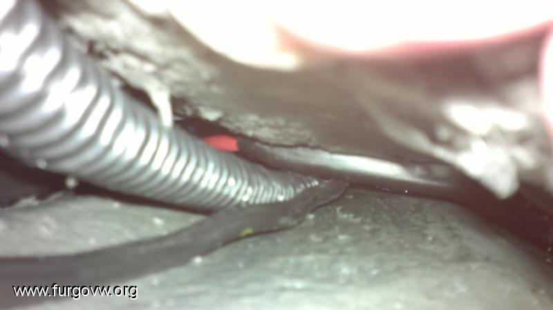

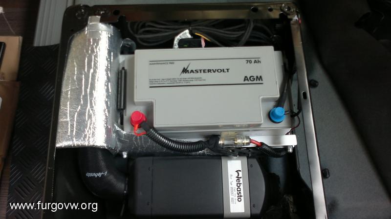

Instalación de la segunda batería
Postivos juntos , rojos , negativo juntos , negros , relé

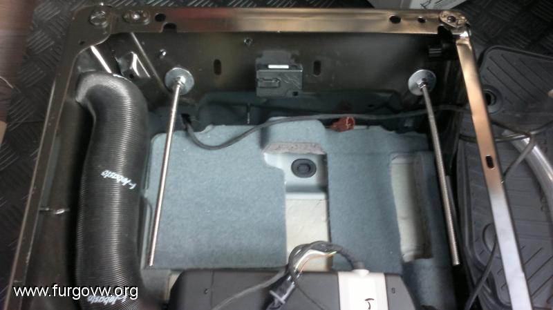

Tubo negro para proteger el positivo , de asiento a asiento por debajo de la moqueta
Pletinas para sujetar la bateria al costado del asiento

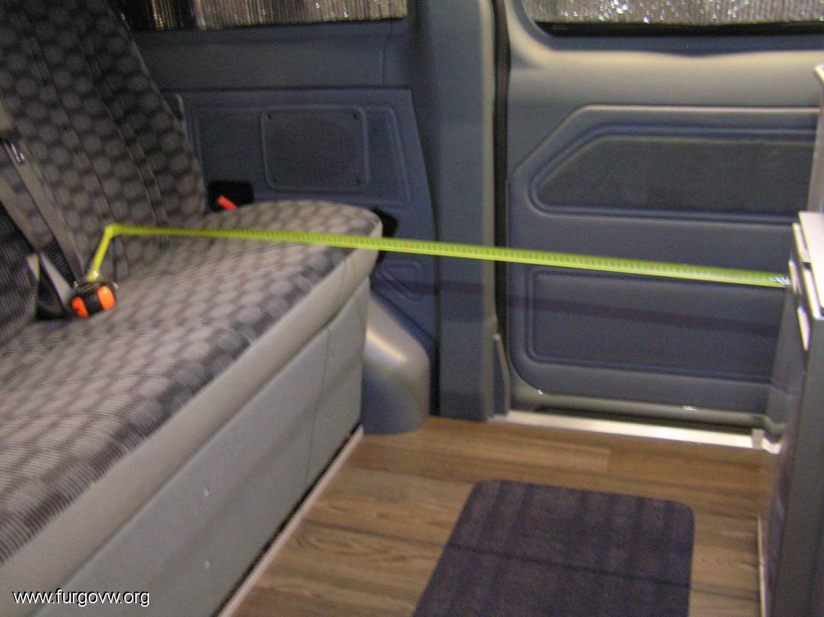

Pues todavía ando en fabricación , pero creo que anda sobre los 174 cm por 135 cm ,  eso si no somos altos ,  cama a lo ancho , asi queda siempre disponible.

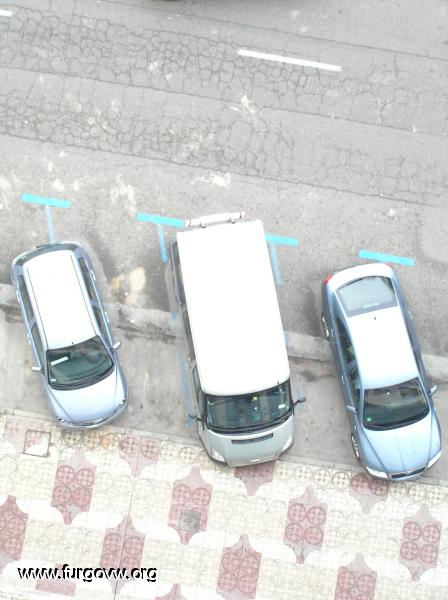

Pues si tiene mucho espacio , pero por fuera está en los limites para poder aparcar en los garajes , y va super fina , creo que es una buena opción , no se porque no tiene más exito , serán costumbres , yo no caí tampoco en ella al principio porque parece muy grande por fuera , pero luego no es asi .

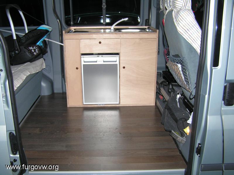

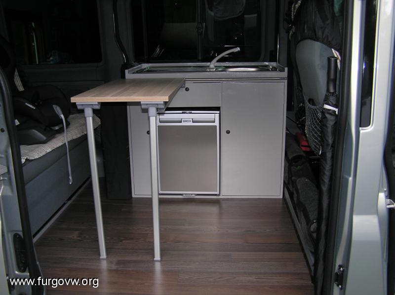

Ya vamos hacieno los muebles

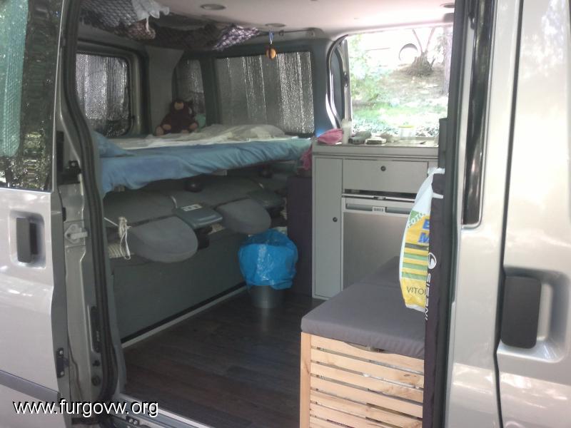

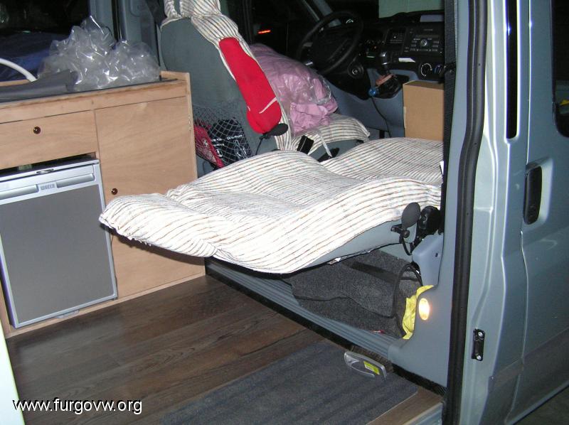

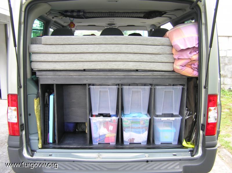

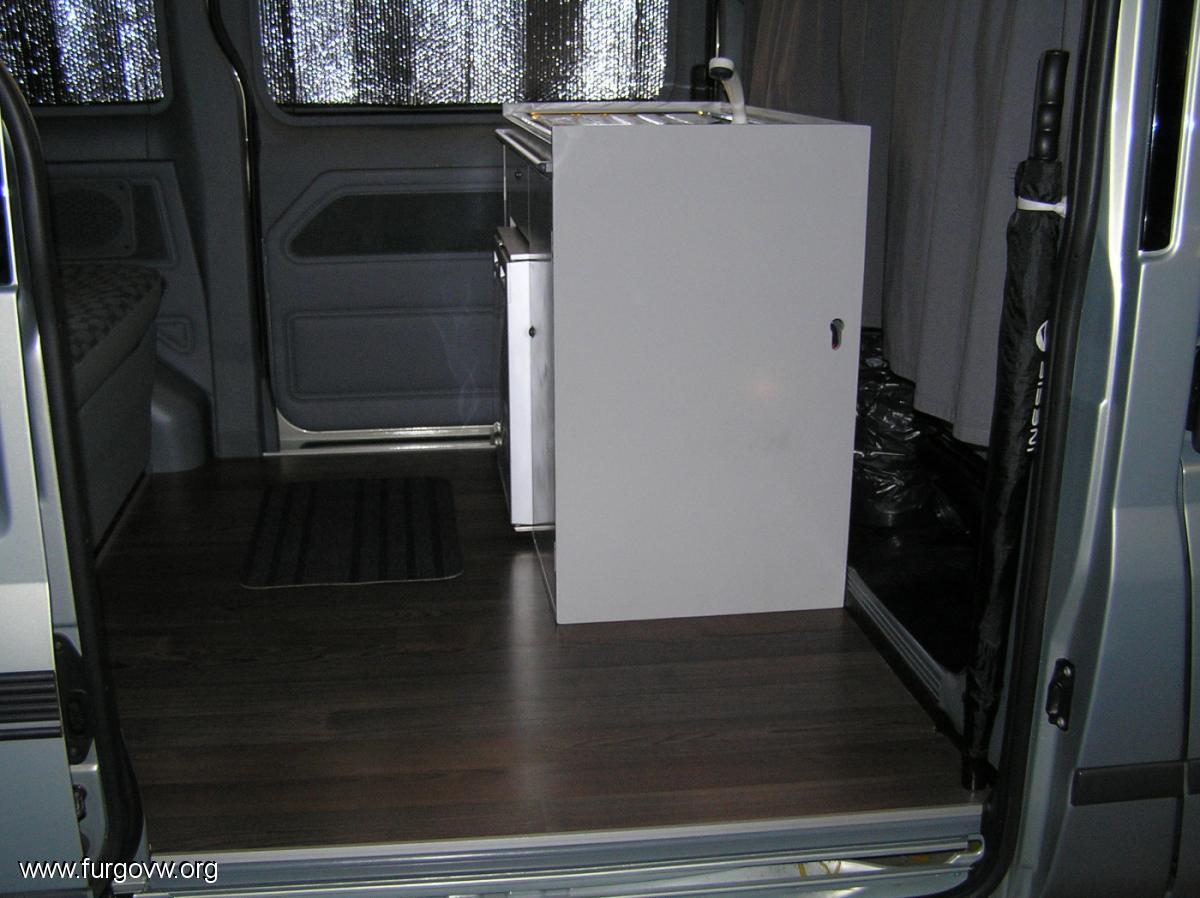

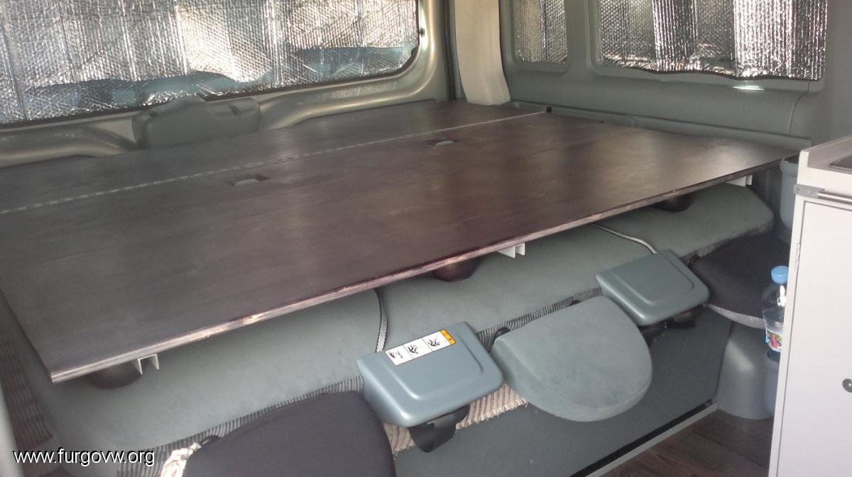

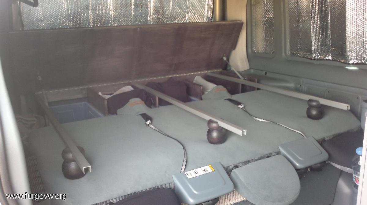

Seguimos con el mueble
va en el maletero y luego de abren tres hojas por encima del asiento haciendo una cama de 135 x 175 , y se puede acceder desde dentro al maletero , con unos amortigadores mejoramos el acceso desde el interior , no hay que sujetar las tres hojas mientras buscas algo
luego a lijar , pintar , lijar , pintar ,creo que pintare con pintura de pulieretano  ??? se dice , de dos componentes , y después me pondré con el mueble cocina.
