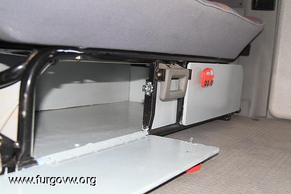

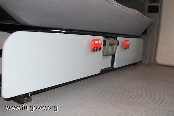

Ya el embellecedor que llevaba de serie la furgo estaba un poco deteriorado, hemos aprovechado para crear un espacioso y útil mueble que viene de lujo para guardar los sacos o las botas de montaña.
Está hecho todo el de contrachapado.

Muy guapo si señor  .baba, ese espacio debajo del asiento tiene muy mal acceso en las multis que no tienen aperturas en la parte delantera (las primeras), así se accede de lujo, el único pero que le veo es si en una frenada de emergencia no se te podrían abrir las puertas y salir volando todo el contenido.

La verdad es que con los "chupones" que he puesto eso no se abre, hay que tirar con fuerza.

Muy, muy chulo. Yo tengo los mismos tiradores para los cajones. Puedes dar más datos sobre cómo lo has hecho (cómo has anclado la madera, cómo se sostiene, etc.)?

  Yo tenía en mente hacer algo parecido, pero sin quitar el embellecedor y dejando como apertura los huecos que trae de serie, pero así facilitas mucho el acceso. Has puesto ruedas supongo.. Me uno a pedir mas detalles y ya de paso por pedir mas fotos ;). El embellecedor se desmonta con facilidad? Me gustaría si hago esto que fuera reversible para poder dejarla "de serie".

Sameroner la tapa a con unos clips al tubo de la estructura sale con muxa facilidad, aciendolo asi es facil a mi parecer kitarlo y poner de nuevo el embellecedor.
Lo de las ruedas me atrevo a decir ke a fijado el contrachapado a la propia estructura tubular del asiento asi ke desliza con las ruedas de este

Como bien dice Iker, las tablas van acopladas a los tubos del bastidor por medio de unos remaches, no hace falta ponerle ruedas. Para hacerlo, hubo que desmontar el asiento pero no tiene mayor complicación. Las puertas llevan los conocidos tiradores del Leroy y unas bisagras de piano, para el cierre, chupones (así los llaman en Leroy). Está hecho de contrachapado con lo que es muy fácil darle forma. Como ya contaba, este arcón es super práctico y sobretodo muy accesible, si hubiese dejado el embellecedor dudo que hubiese podido meter las botas de montaña, chanclas,zapatillas ( calzo un 46) más las botas y zapatillas de otras dos personas y los sacos de verano.

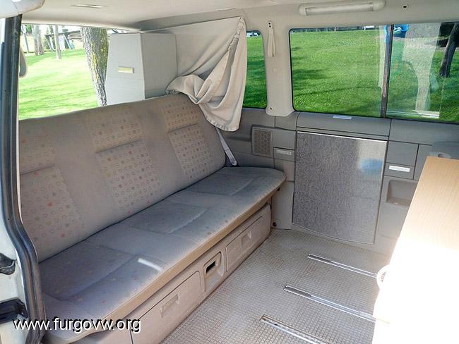

Se que hay embellecedores de estos con las tapas para abrir-los, mi pregunta es: con que multivan viene? A partir de algun año? Agluna version en especial...??  ???
PD. La mía no traeeeee  :'(   Me tendré que fabricar alguno...   .palmas

venia en las últimas, creo que desde 1999-2000 en adelante

Aupi ! pues yo ando pensando en ace tambien un arcon de este tipo,  mi multivan es del 93 y cuando la compre ya le faltaba el embellecedor de debajo el asiento, lo q no sabia q  los de las mas nuevas tenian  2 tapas tipo cajones para aceder desde alante !  sabeis si ese embellecedor valdria para el asiento de las multivan del 93 ? pienso q si... pero kizas alguien ya lo aya intentao y no sea asi.
q de cosas se aprenden por aki :)  ahora creo q si consigo una tapa de esas podre acer el arkon q tenia pensao con un  acabado mucho pas POFECIONA !
por cierto si no es pedir mucho ! alguien podria poner unas fotillos de como abren las tapas ??

hace unos dias le he puesto este mismo sistema de mueble,y la verdad es ke se aprobecha muy bien este hueco.
