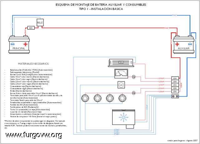

es lo que estaba buscando muchas gracias titox por la aportacion manana ire a talleres reos aqui en madrid para pillar el rele bateria cable y ponerme a ello  lo unico que no me queda claro es lo del cable que va a al alternador como es eso

hola si no es mucho pedir podrias hacer un esquema de conexiones auqnue sea a mano alzada de como hicistes la instalacion ,conexion entre baterias ,rele,conversor y protecciones gracias y otra pregunta tienes toma exterior a 220v y cargador d ebateria?

No hay que buscar ningun cable al alternador. Aqui teneis el esquema creado por Eneko y por el que yo me base. No tengo toma exterior ni cargador de baterias.

Muchas gracias eres un fino jejeje

Una pregunta del esquema electrico que es el simbolo que Hay entre los fusibles y las lamparas o. Entre los fusibles y el voltimetro??? Gracias
