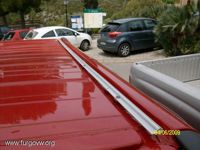

Una vez que tengamos nuestro toldo, lo próximo es comprar una guía de este estilo:
Podéis encontrarla en roulot:

Una vez que tenemos la quia, tenemos que fijarla a los agujeros que traen nuestras furgonetas en la parte
superior del techo para las bacas. Forest la fijó poniendo en dichos agujeros unos remaches roscados, de tal
forma que solamente hay que taladrar la guía por la parte plana para meter unos tornillos que la sujeten...
Pero también se puede poner con tornillos y tuercas si no tenéis remaches roscados o remachadora para
ponerlos.

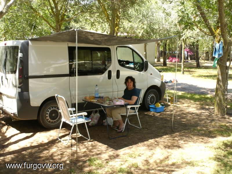

De esta forma, tenemos una parte del toldo que encaja a la perfección en nuestra nueva guía del techo, pudiéndolo
poner o quitar en un breve momento quedandonos un toldo de 3x3 metros de esta guisa...
Y una vez que tengamos que movernos con la furgoneta no tenemos mas que deslizar el toldo por la guía para
sacarlo de ella, y guardarlo en su bolsa. Una vez que está recogido, la guía apenas se vé...
Sin olvidar que podemos quitarla cuando nos plazca solamente con soltar los tornillos.
Y por muy poco dinero tenemos un toldo simple y efectivo, sin dejarnos la pasta que puede llegar a valer un fiamma.

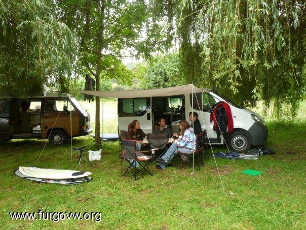

Os pongo mas imágenes de foreros que han llevado a cabo el maravilloso invento...
Josevivaro compró esta guia
Para ponerla a su furgoneta
Dylanbcn también se apuntó...
Y Xavisenda...
JGI...
