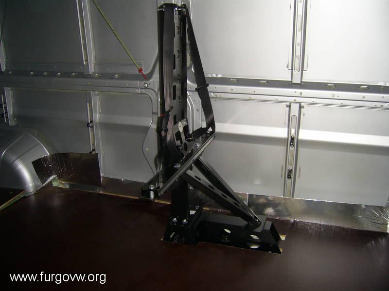

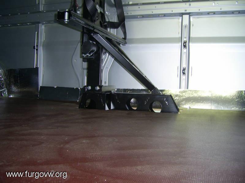

Pongo unas fotos de la estructura en cuestión:
Y que os aproveche, pero siento deciros que para los señores de IDIADA, esto no es homologable en España.
Hay que joderse!! >:( :(

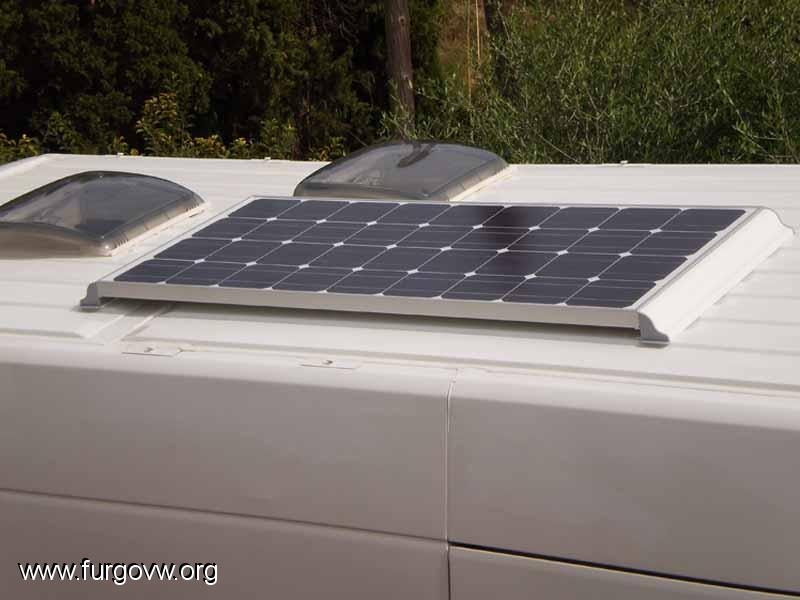

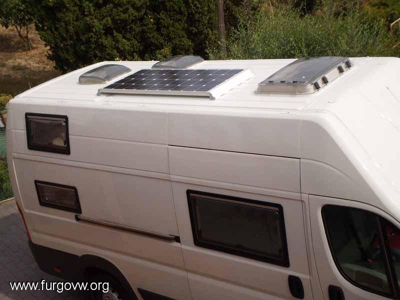

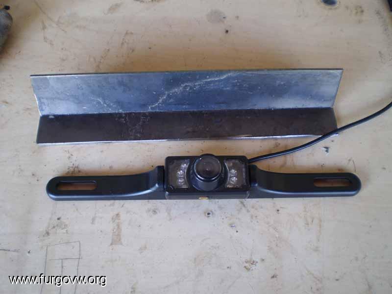

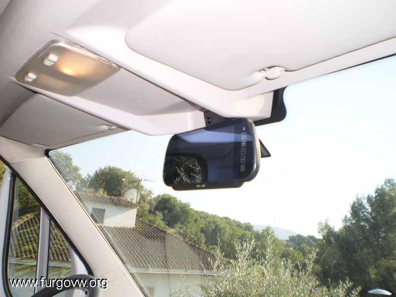

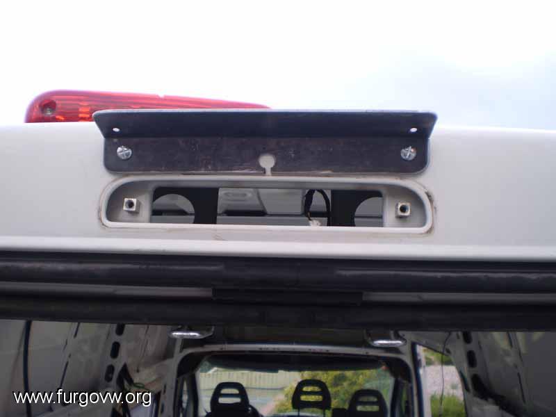

Bien esta semana hemos hecho un par de bricos, el primero, poner la cámara de marcha atrás, (todo de china of course), no está el tema pa cámaras WAECO's y demás. El otro brico ha sido la instalación de la placa solar de 140w de Luluka. Lo siento pero como ya he dicho antes, me pongo al tajo y no me acuerdo prácticamente de las fotos, así que casi siempre lo que se ve es el resultado final y no el proceso...sorry, intentaré sacar alguna más del curro, ahí van:
Ahora estoy acabando de pasar cables y empezaré a aislar y comenzaremos a hacer el depósito de aguas limpias al estilo del maesto de la fibra Tongar.
