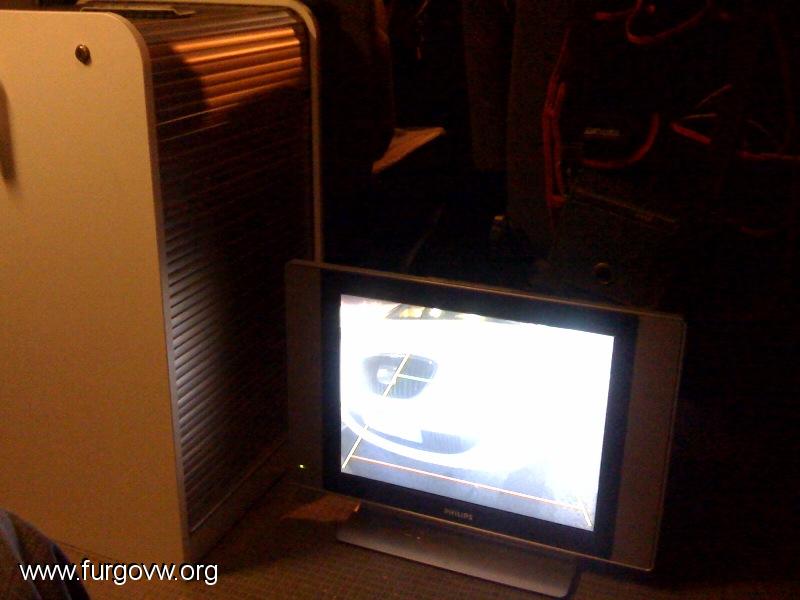

He estado buscando como loco por casa a ver que aparato puede tener una toma de entrada amarilla, asi que ni corto ni perezoso y con ganas de probar la camara le he metido la TV de 22 pulgadas de mis padres .. solo para probar que funciona el sistema e irme tan feliz pa la cama  ;D y .. joder .. valla si funciona ..

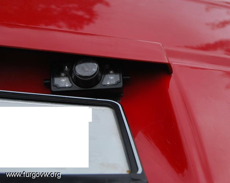

La camara trae una baquelita para atornillar al marco de la matricula, lo primero que hice fue quitar esta baquelita de la camara porque sin ella la dejo mucho mejor escondida debajo de la bisera de nuestras T4, pegada con un velcro especial que pega de cojo...

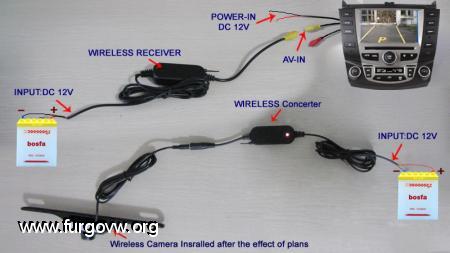

Esta es la instalación que tiene puesta el chino en el anuncio, bueno asi no es como debe estar, la camara tiene que ir conectada a la marcha atras y encenderse cuando metes la de marcha atras, en este punto os diré que el conector es el azul/negro, y en mi conector de los pilotos derechos traseros es el numero 2.

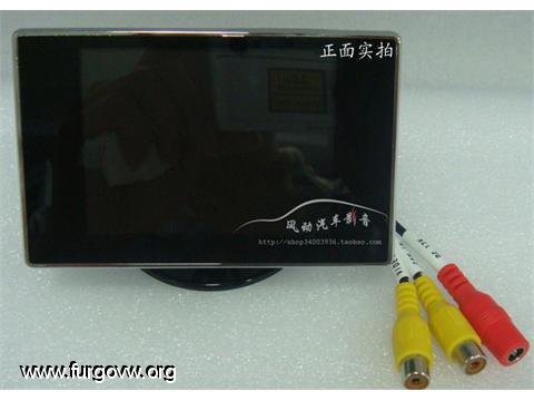

Este es el monitor LCD de 3,5 pulgadas, por 17 lerus en casa (estoy a la espera que llege), podia meterle uno de 7 pulgadas de esos que se incorporan en el espejo, vale poco mas .. unos 30 lerus .. pero para mi el de 3,5 me resolverá la papeleta, ya uq tengo intención de dejarlo en el salpicadero, en la zona del cenicero .. ya que no fumo y es un hueco casi ciego.

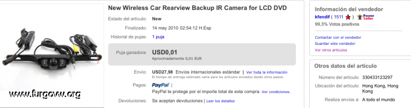

Voy actualizando la información sobre los vendedores de la camara y del LCD, he puesto las capturas de pantalla de los anuncios que he ganado para que con el tiempo no desaparezcan los anuncios, recordar que los precios estan en DOLARES americaos y canadienses que a dia de hoy el cambio a euro es mas barato:

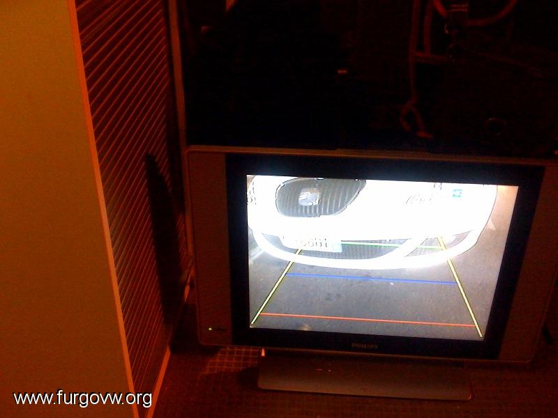

Paso a daros los resultadosde las PRUEBAS  a la espera de que me llege el monitor .. probado con la TV de mis padres y ya devuelta a sus dueños  ;D
La he puesto en varias posiciones, deciros que hay un velcro especial que venden en leroy, carrefull.. que pega la resostia , la primera vez tube que sacar la pegatina del velcro a la chapa con alicates y casi me dejo los dedos.. para estas cosas viene de cojo... a quedado fijada la camara muy bien. He aprovechado un agujero de tornillo para pasar el unico cable que tiene la carara, los tornillos que sujetan  la visera de la matricula son varios y bastante anchos, usan una clavija de esas que hacen "clack", he  quitado un tornillo para usarlo con el cable y la visera sige estando perfectamente fijada.

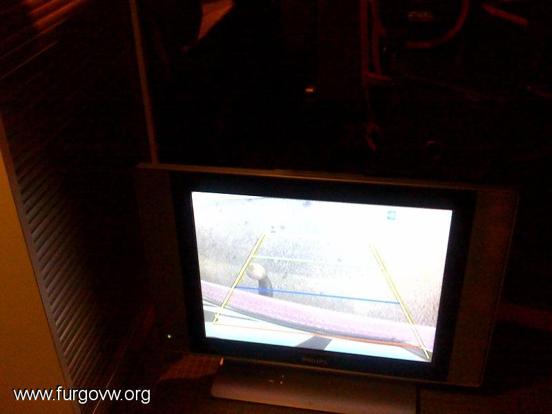

Las pruebas de la camara las he echo por la noche y se ve muyyy bien
Esta es la posición que dejaré definitiva, se ve un poco la bola de remolque que es lo que mas me interesa dejar monitorizado:

Por cierto, si algun ladronzelo tiene ganas de agacharse debajo de la bisera de la matricula y por un casual ve la camara y decide quitarle .. que lo aga, se la llevará jodida pq esta pegada a la chapa del porton .. solo la camara sin el sistema wireless esta por unos 9 lerus en ebay ..

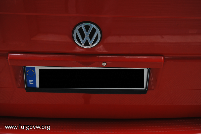

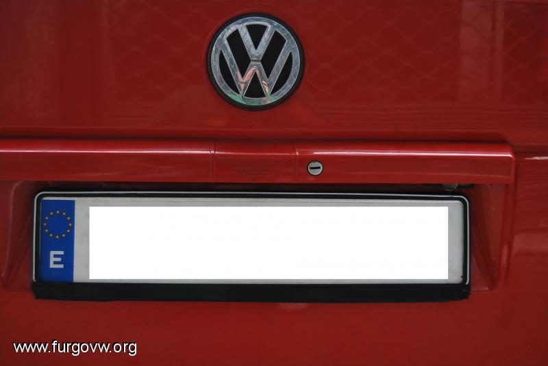

Actualizo con las fotos de la camara instalada, la camara ha quedado tensa pq he atado el cable en los bastidores internos del porton, ademas está pegada con el velcro del carrefú que no hay dios que despege eso. Os recuerdo que el cable va metido aprobechando un hueco que deja un tornillo de calibre suficiente(lo he anchado un poco mas) para que entre el conector de la camara (es un jack como los de audio del ipod).
vista la matricula a pie de calle casi ni se vé:
agachandote ya se enpieza a ver ...
esta es la camara bien encajadita ...
Esta tarde dando un paseo por la galea he visto un autocarabana bastante nuevo .. tenia una pedazo camara marcha atras de la hostia bien visible .. asi que.. esta asi escondidita y haciendo su funcion creo que queda bastante logrado.
