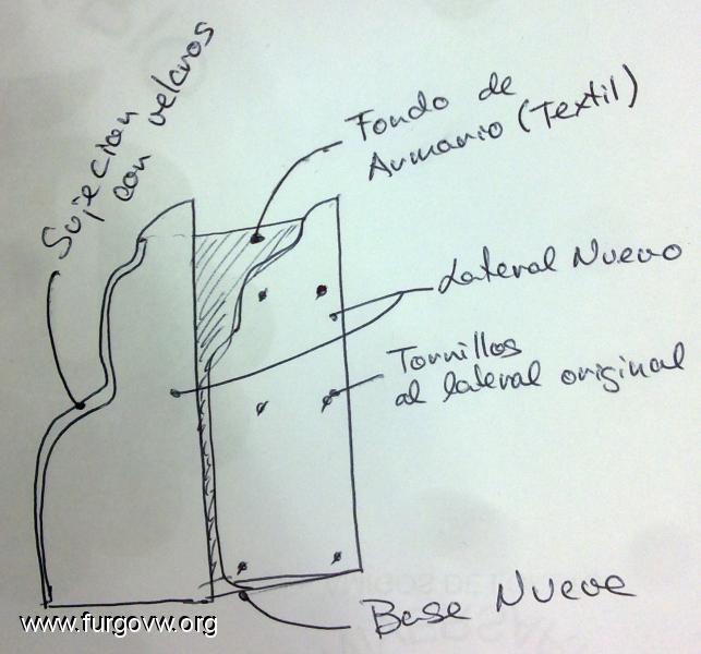

Luego, ya es cuestión de ir tomando medidas y trasportarlas a una Fullola (material utilizado en las traseras de armarios de unos 3-4 mm. de espesor) e ir haciendo pruebas hasta que veamos que cuadra con los laterales del armario original, pero con la ampliación que le queremos hacer...
Una vez hechas estas plantillas, las calcamos ya en nuestra fullola gris (la que pondremos finalmente) y a cortar (con la caladora).
De esta parte no tengo fotos, pero lo intentaré explicar lo mejor que pueda:
Una vez hechos los laterales, nos queda hacer el fondo del armario, y para ello he decidido que será de polipiel, también gris.
Este proceso, consiste en montar los laterales fuera de la furgo, con unos travesaños interiores, del mismo ancho que nos quedará el armario, (para entendernos, como si le pusiéramos los estantes fijos) con esto podremos ya, grapar la polipiel por el exterior de los laterales... (creo que con el primer croquis se entiende lo suficientemente bien...)
Nota: cuando vayais a grapar la polipiel, dejad que os sobre un buen trozo por la parte de abajo, ya que esto al pegarlo con la base del armario, evitará que se nos caigan pequeños objetos por detrás...
Una vez grapada la polipiel, ya podemos retirar los travesaños...
Nos quedará como un tríptico, lo cogemos lo metemos en su sitio, y lo atornillamos a los laterales originales.
