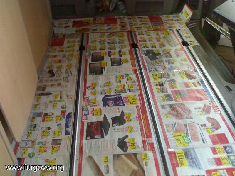

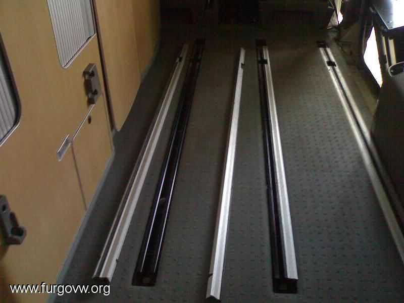

bueno lo primero fue desmontar el asiento cama... que pesa bastante para hacerlo solo..  y las guías de los asientos, que descubrí que tirando para arriba salen perfectamente, je je pero luego entrar no entran igual...

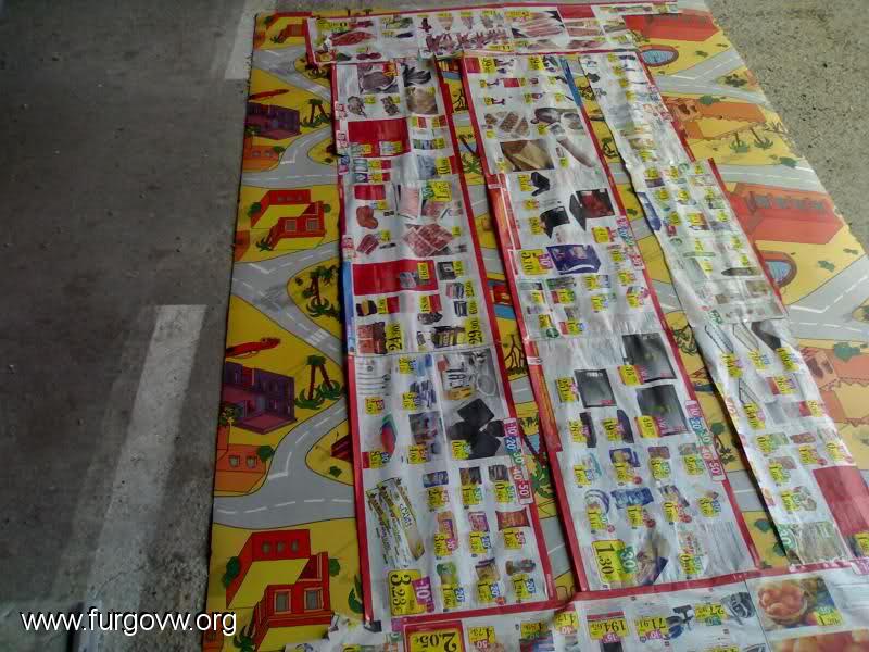

bueno pues ya estando todo desmontado, con un folleto del eroski je je hago una plantilla en el suelo, era perfecto por que el ancho de las paginas era el mismo que había entre guía y guía.

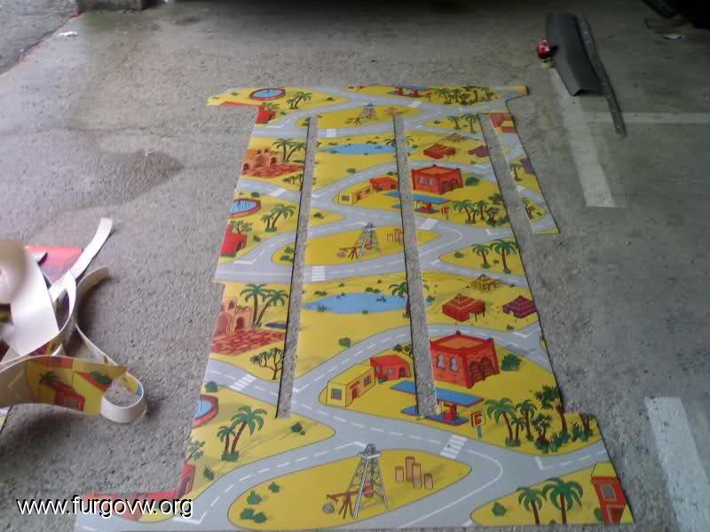

despues despliego el suelo que voy a poner y pongo la plantilla encima, y con un cúter empiezo a cortar..

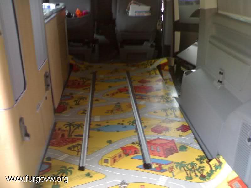

una vez cortado lo coloco en la furgo y corto lo que sobra y empiezo a colocar las guías ya montar todo lo que e desmontado..

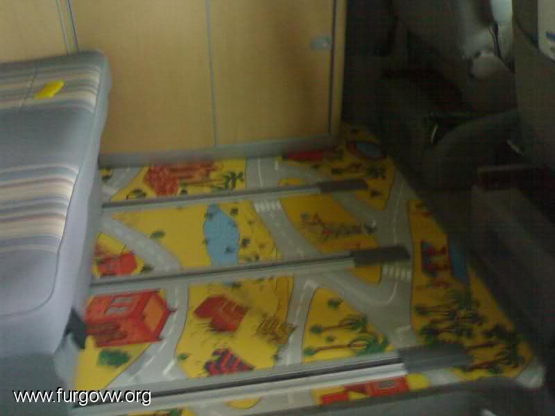

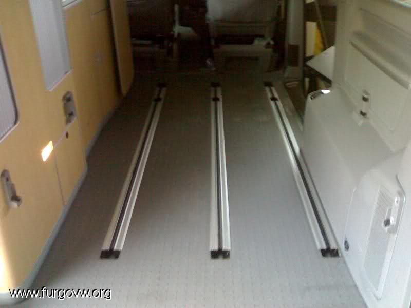

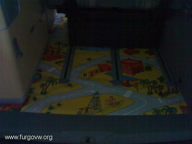

y este seria el resultado

aldeano
esta de lujo, como se kitan los railes ,y como se colocan ,gracias de hante mano yo compre la moketa y no me he atrevido a kitarlo .sombrero
ekavan
pues yo desmonte el asiento y quite las tapitas de plastico grises.  y luego con un destornillador plano hice palanca y poco a poco vas tirando y van saliendo. despues para colocarlas pos igual la spones en su sitio y les das uno sgolpes y s efijan,lo unico ami no me an enkacajo del todo bien, alfinal las pegare con sikaflex o algo parecido.

Una pregunta, la moqueta original no la has quitado ¿verdad? Es que estoy hasta los 2 de que cada vez que uso la furgo después entre aspirar y frotar la moqueta con amoniaco me echo un rato bueno.
Edit: Acabo de ver el otro hilo que es exactamente lo que quiero hacer  :)
http://www.furgovw.org/index.php?topic=156128.0
ekavan
la moqueta original la he dejado, lo he puesto encima, despues he colocado los railes y listo!
la verdad es que el suelo original no es que sea muy limpio. con este, pasas un paño mojado o loque sea y limpio!
