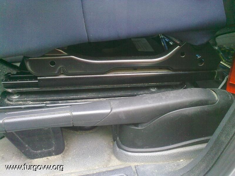

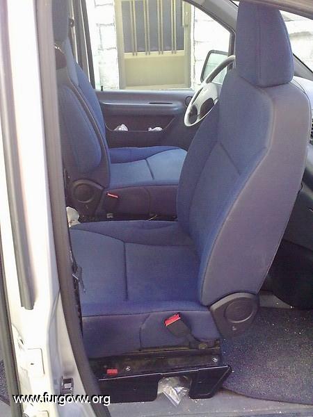

Buenas, yo tengo una expert del 2006.
por casualidad me encontré con un miembro del foro: Capitan Crisol. y las tenia puestas en su expert de antes del 2007.  Las tenia en venta en el foro.. y me las quedé. No se adaptan los 6 tornillos que algunas llevan, otros llevan 4. pero haciendo un par de agujeros en la base y cortanto el tornillo, se adaptan bastante bien y se quedan sujetas con 4 tornillos...

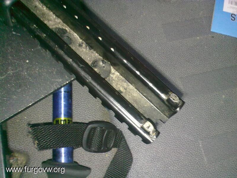

enseño las fotos del asiento del copiloto:

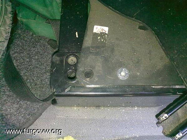

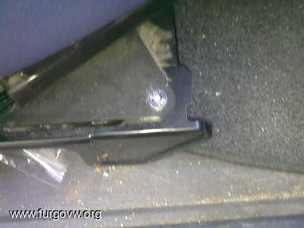

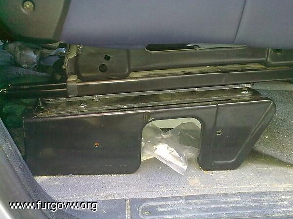

esta es la pegatina de la base:

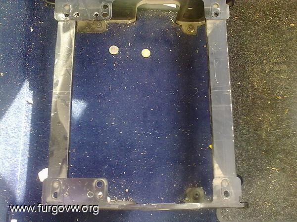

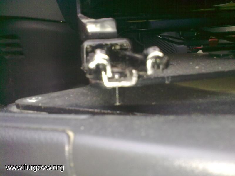

esta es sin el asiento.

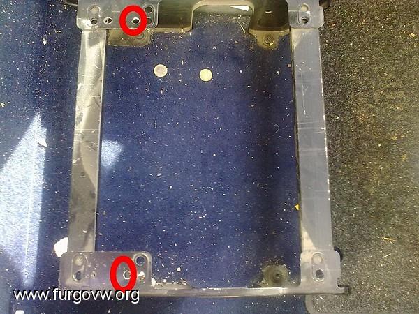

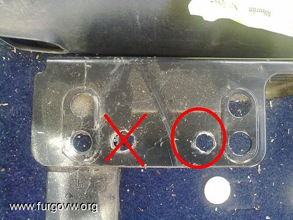

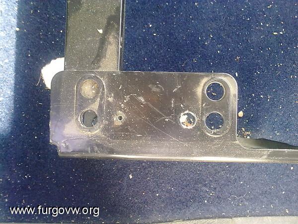

y estos son los agujeros que hay que hacer
mas cerca (solo el de la derecha, el otro era de prueba):

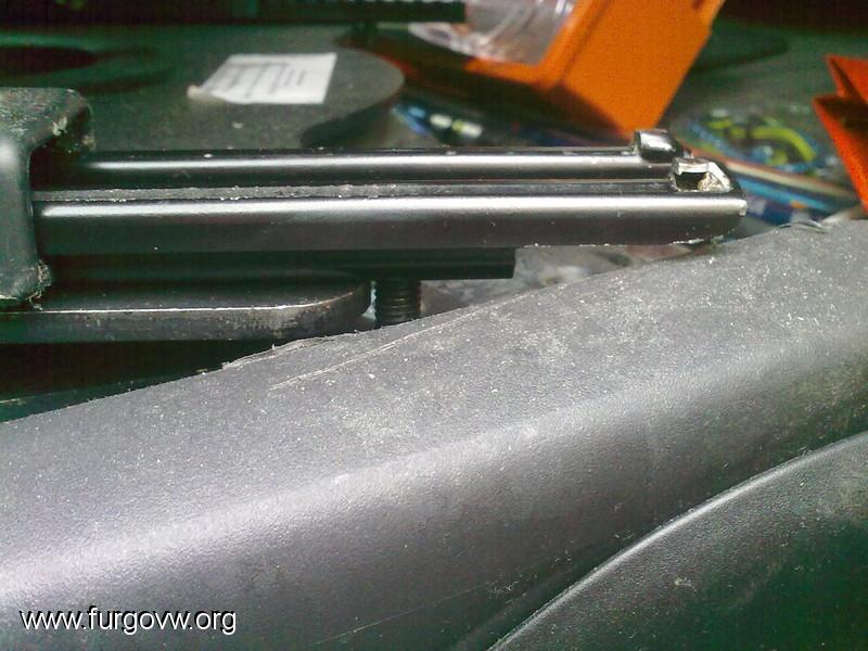

a estos 2 agujeros por base le añades, que hay que cortar un poco los tornillos de los asientos, es decir a 6 tornillos por 2 asientos, hay que cortar muy poco...

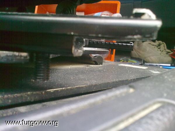

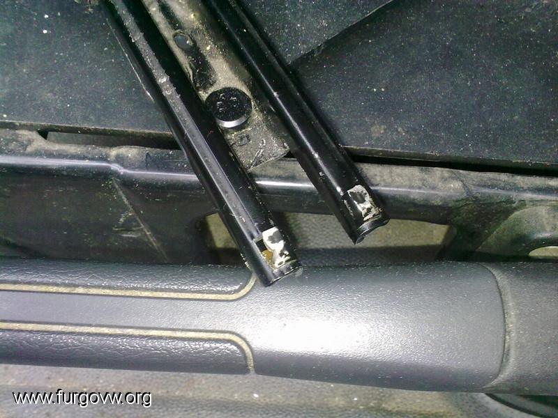

ahora la base puesta y girada un poco:
de lado
una sujección
otra

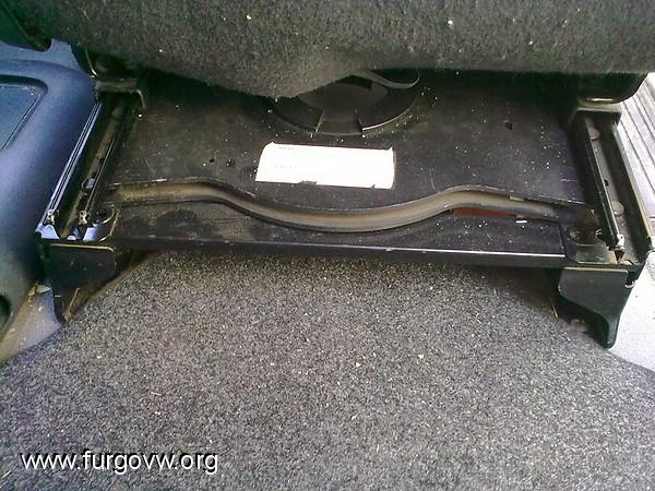

y ya como queda

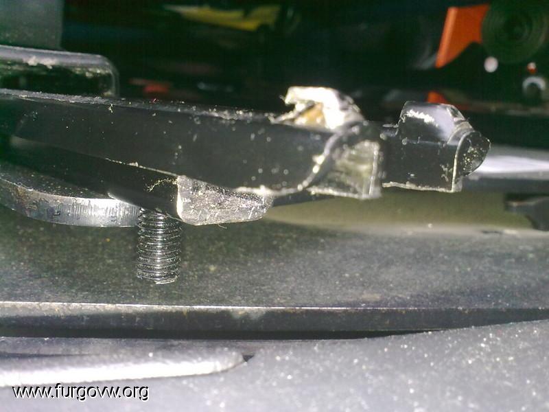

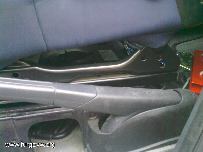

En la Base del piloto hay que bajar el freno de mano, y hacer un corte horizontal en la base para que
gire, nada complicado
este es el lado exterior donde va el corte
este el lado interior
aquí se aprecia el corte del lado exterior
creo que se aprecia el corte, es lo justo para que gire por encima del freno de mano..
espero que sirva de ayuda

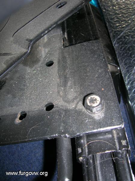

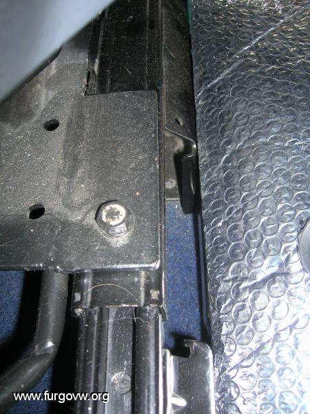

Estas son las fotos que tengo yo de mi asiento
Esa es la pletina que tienes que soldar a las de moncada para que de la medida
Si es asi ya me contaras como queda.

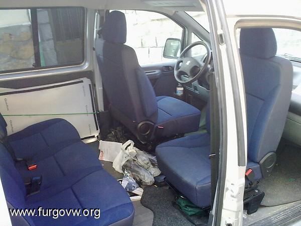

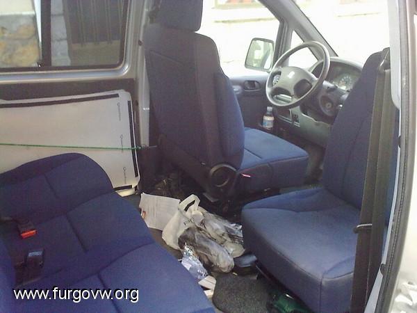

ya le puse a la jumpy los asientos de la evasion.
pongo aquí unas .fotografo pero creo que cuando acabe los detalles haré un hilo especifico
sobre el trasplante de asientos ;D
saludos.
