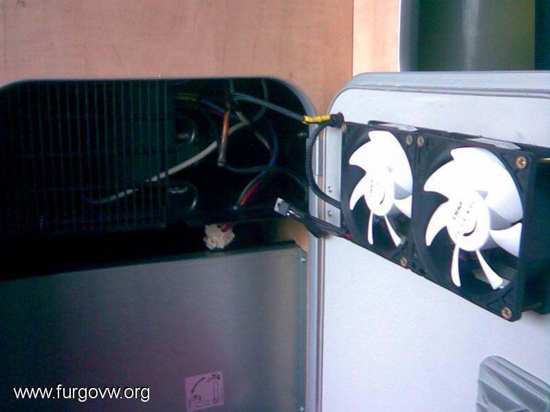

Este es un brico que le hice a la nugget para mejorar la ventilación en la zona donde se alojan el compresor y el condensador de la nevera, pero que puede serle útil a cualquiera que tenga éste tipo de nevera y quiera mejorar su rendimiento y alargar su vida útil. Y es que en el caso de la nugget la ventilación de esta zona es bastante pobre, y el condensador casi se podía utilizar de parrila...
Bueno manos a la obra, materiales:
2 ventiladores Tacens Aura Pro, de bajo ruido(9db) y dimensiones 8x8. Unos 8 euros cada uno
Rejilla de ventilación del Bricoking. 3 euros
Interruptor de dos posiciones, 75 céntimos(circular y empotrable, así con un taladro queda puesto)
Regulador de tensión 7812, otros 75cént.
Dos conectores faston pequeños para conectar los cables al interruptor
Herramientas:
Estañador
Taladro
Sierra de calar .panico

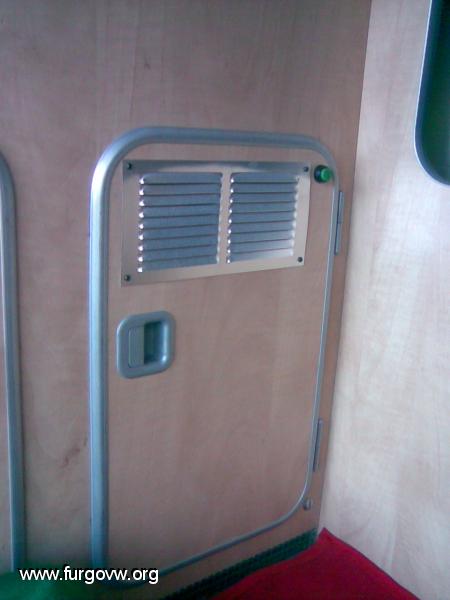

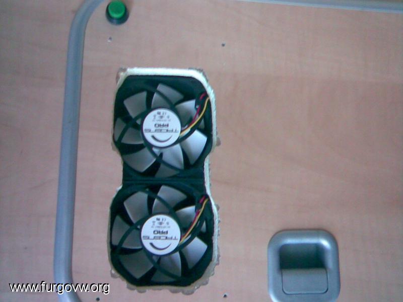

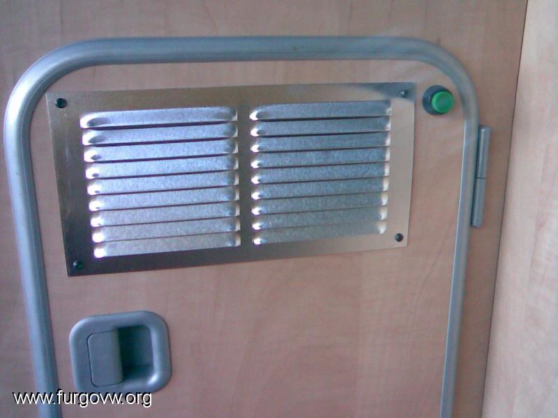

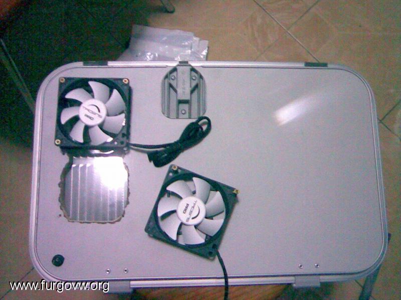

Buenos comenzamos abriendo el hueco pertinente con la sierra y el agujero para el interruptor con el taladro:
En mi caso lo he hecho en la puerta que hay bajo la nevera, por lo que he podido subírmela a casa y trabajar "a gusto"

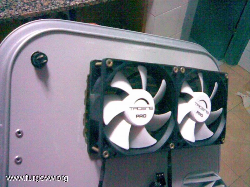

Medí para colocar los ventiladores justo delante del condensador de la nevera, así serán más efectivos(por cierto se colocarán de manera que saquen el aire-caliente- del cubículo)

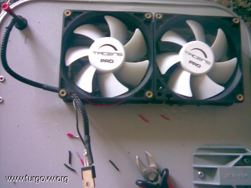

Después pasamos a unir los positivos de los dos ventiladores(cables rojos) por un lado y los negativos(color negro) por otro. Los ventiladores traen un tercer cable(amarillo) que en nuestro caso podemos cortar, pués lo utilizaría el ordenador donde supuestamente se suelen colocar para controlar su velocidad en función de la temperatura.
Vienen con bastante longitud de cables, y además vienen protegidos por una camisa, así que se puede hacer una instalación bastante "curiosina"
Utilizaremos para el interruptor el cable de masa o negativo, mejor que el positivo. Así pues colocamos uno de los terminales a la unión de los cables negativos, para así conectarlo a una de las patillas del interrruptor. De la otra patilla sacaremos un cable a masa. En mi caso he de decir que no me he roto mucho la cabeza y la alimentación la he sacado de los mismos cables que alimentan la nevera y me ahorro sacar cables nuevos de la batería, total el consumo es casi mínimo.

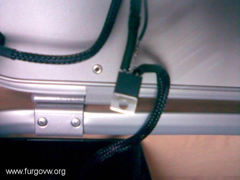

Ahora la parte un poco más delicada es la de conectar el regulador de tensión. TRae tres patillas,  a la primera le conectamos el cable positivo que previamente hemos sacado de la misma alimentación de la nevera(cable rojo, como no), a la central tenemos que conectarle un cable que irá a masa, y a la última le conectaremos los dos cables positivos provinientes de los ventiladores.
Este regulador lo utilizamos para no freir los ventiladores cuando tengamos el motor en marcha y el alternador nos saque los 14 y pico voltios... De esta manera tenemos asegurado un voltaje por debajo de los 12V.
Matizado!!

enhorabuena por el brico!!  pero me surge una duda... aqui solo sacas el aire, verdad???  pero el armario es cerrado, no???  como coge el aire nuevo?? tiene una entrada de aire exterior??  nose seguro que ya lo as pensado, y yo como tengo la nugget vieja...nose ni como esta distribuida la nevera en las nuevas.
Un saludo!!
cukiyo25
muy bueno el brico,yo llevo uno en mi t4 igual,he estado realizando pruevas para ver si respondia a mis espectativas y aparte de mejorar el rendimiento de la nevera y alargar su vida util,ahorramos bateria,como un 25%,ya ke el compresor funciona menos tiempo.(tengo ke subir el brico lo se  :P) ahora los apuntes  ;D sin desmerecer el brico  ;)
el regulador de tension te lo puedes ahorrar,pues los motores de 12v tienen bastante tolerancia al exeso de voltage,estos ventiladores pueden aguantar trankilamente 15v,por lo tanto con los 14v del alternador no pasara nada,en vez de un interruptor podrias haverlos alimentado directamente del modulo de control de la nevera,trae una salida para ventilador,asi te aseguras ke en cuanto arranca el compresor,arrancan los ventiladores y por ultimo lo ke ha comentado  eudaldJ5,yo en la t4 encontre una regilla de ventilacion de la zona ke da al exterior y asi me entra aire,has mirado esto.si hay una entrada de aire,es ke si no lo unico ke estas haciendo es remover el aire caliente,como digo son apuntes para ke este brico sea 100% efectivo  .palmas
eze
Gracias por los consejos!!
La zona donde está alojado el compresor tiene, además de aireación por detrás(por el hueco que queda entre el propio mueble y la chapa y ventana), una rejilla en la parte inferior justo por debajo de la puerta y un hueco de un par de dedos en la parte superior(un poco debajo de la tapa de la nevera).
Mi intennción era poner otro ventilador más abajo,  pero que metiese aire, pero de momento se quedó así.
Lo del regulador fue porque en las especificaciones de los ventiladores ponía 13 voltios y pico como tensión máxima admitida, y me dió miedo quemarlos... :-[. Lo ideal era probar con una fuente variable e ir metiéndoles caña, pero al final opté por la seguridad...
Lo de la centralita que activa el ventilador suena muu interesante, aunque creo que hubiese puesto el interruptor igual, por si me interesa que no funcionen en algún momento dado...
Gracias a toos
Para eso lo publico para que entre todos podamos matizarlo lo mejor posible!!
