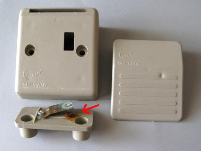

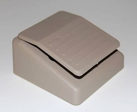

En el mercado podemos encontrar fácilmente 2 modelos de pulsadores de pie por unos 9€/ud:
pero ambos modelos tienen el mismo problema, que ninguno es estanco y al utilizarlo en nuestras duchas se oxida muy fácilmente:
Partiendo de este modelo en concreto...
... procederemos a 'estanqueizarlo'  ;D

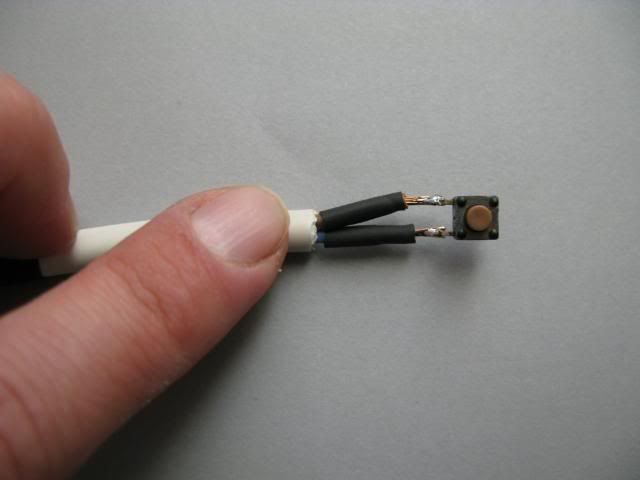

Sustituiremos la parte de cobre que hace las veces de pulsador por un pulsador de los que se utilizan en electrónica. Le cortamos 2 de las 4 patillas que trae ya que no vamos a usar todas y lo soldamos al cable que queramos accionar.

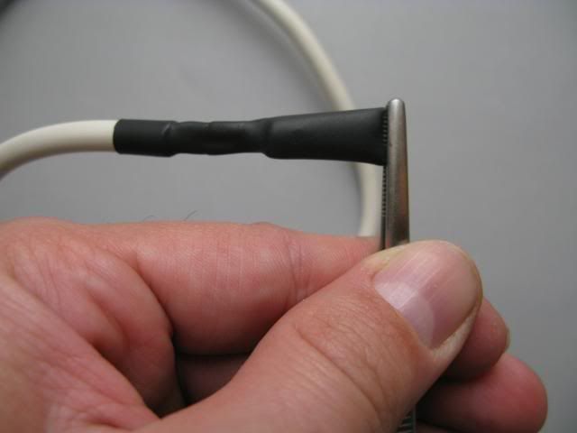

Como veréis, después de soldar, pondremos sendas fundas termorretráctiles en cada cable.

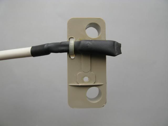

Además, cuando todo esté correctamente soldado y embutido, pondremos otra funda retráctil de mayor grosor que remataremos chafando con unas pinzas:

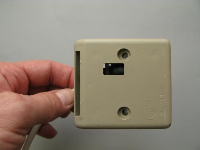

Ahora lo sujetamos con una brida de nylon a la superficie donde se localizaba la chapita de cobre que hemos eliminado:
Así es como quedará una vez montado:

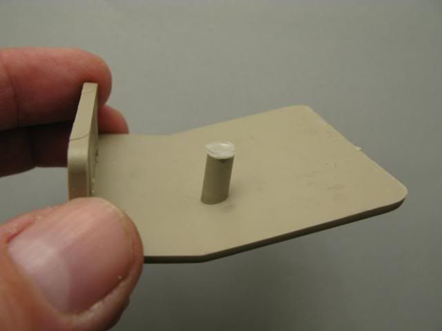

Rebajamos un poco la pestañita que acciona el mini-pulsador y aprovechamos para ponerle un tope de silicona para que el plástico no perfore la funda termoretráctil:

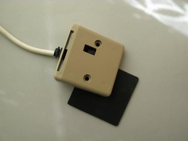

En la parte inferior se puede colocar un trozo de caucho para que la base también quede estanca y así evitar que el vapor de agua se filtre al pulsador.
Vista final del pulsador una vez modificado:

muy ingenioso, con el primer blindaje de termorretractil ya lo hubieras dejado bien, asi ya queda estanco incluso sumergible, solo un detalle, ¿has previsto que la pieza del pedal que pulsa sobre el canutillo termorretractil, tenga un pequeño taco de goma?  ya que asi te asugaras su longevidad, pues el canutillo no es muy flexible y un plastico rigido presionandolo x veces lo podria perforar.
bravo   .palmas
triti
Gracias a todos.
Alcasa, las prisas no son buenas consejeras... si no andases tan liado con la redacción de ese, tu próximo brico, te habrías dado cuenta que la pieza de plástico que mencionas lleva una protección de una gotita adhesiva de silicona.
alcasa
Cita de: triti en Diciembre 22, 2009, 21:43:47 pm
Gracias a todos.
pues si, cierto, al ser transparente no la vi, muy previsor, no se te escapa una eh?

Nunca he usado fundas de cables termoretractiles. Supongo que se mete el cable dentro y se le da con un secador y ya esta, ¿no?. ¿Y lo del extremo con las pinzas? ¿Se aprietan con la pinzas y a la vez se le da calor, y luego se queda uno un rato apretandolas?

La funda termoretráctil la colocas antes de soldar (esto siempre se me olvida  ;D), sueldas los cables, pones la funda en su lugar y lo calientas con un simple mechero pasándolo de lado a lado. Si la calientas poco la funda no se encogerás, si la calientas demasiado se acabará quemando. Cuestión de práctica, no tiene mucho misterio.
En casos en los que la funda termoretráctil es de dimensiones mucho más grandes, se puede calentar con una decapadora manteniendo una distancia correspondiente.
Las pinzas las use para morder el extremo. El cable se contrae pero las puntas no acaban de cerrarse a no ser que se chafen con unas pinzas, un destornillador o similar. El hecho de que quede estriado ayuda a que la funda se pegue con más fuerza.
