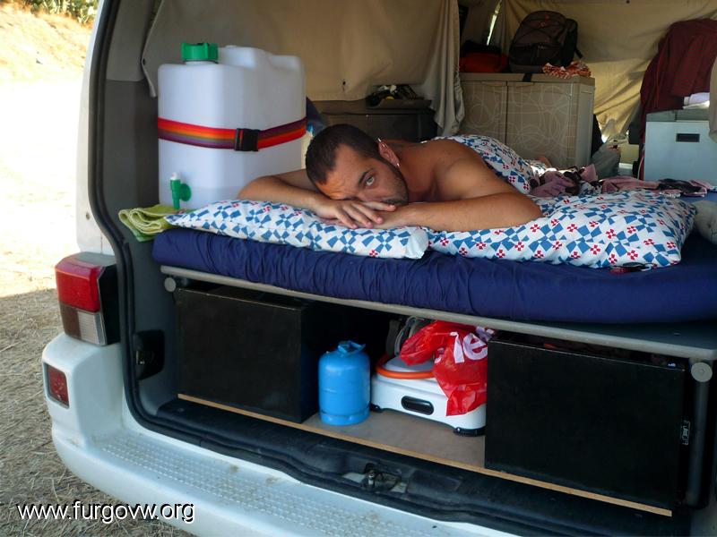

Ahí va mi primer brico público  ;D
Este verano nos hicimos con un depósito de 35 Litros para la ducha. Primero lo dejamos suelto, pero con el peso, en las curvas se caia. Solución provisional: atarlo con una trincha de los chinos.
Pero dándole vueltas, se me ocurrió hacer un mueble para contenerlo y que además me sirviera para guardar más cosas.
Después de hacerme unas plantillas con cartones, pasé a hacer un boceto en el ordenador (la gente me llama freak porque hago estas cosas en el ordenador antes de hacer nada):
Recopilé unas cuantas maderas de la basura (es increible la de maderas y muebles que tiran en mi barrio los lunes!) y empecé a cortar, clavar, pegar, etc...
Ahora me falta lijar, imprimar y pintar
Espero acabarlo este finde!

ga-rule , muy wapo el armario yo ando pensando algo asi , ya te enseñare cuando lo tenga , pero tengo una pregunta ¿Que tienes puesto es una especie de rejilla , en la tercera foto , en la tapa que cubre el aire acondicionado trasero , llevas una tapa-rejilla negra ?
Te importa decirnos para que es ?? , es mera curiosidad

Dunlop: No tengo ni idea de lo que es esa rejilla, esta tarde bajo a la furgo y me fijo mejor, que es algo en lo que no me habia fijado.
escudo: Yo también los haria con maderas buenas, lo que pasa es que es la primera vez que cojo una sierra de calar y me daba miedo joderlo todo... prefiero hacer este así, y si me sale bien, pues hacerlo con maderas buenas será más facil luego :-)
Eso si, espero que cuando lo acabe (falta lijar, imprimar y pintar), no quede tan cutre como se ve en las fotos!

No esta quedando mal. Hombre eso luego cuando este pintado no se va a ver que tipo de madera es, ni ninguna inperfeccion que denote que es madera reciclada de retales.
Yo tengo pensado algo parecido, pero me intriga el huevo que dejas en el lado de la ventana, no hay ninguna manera de poder aprovechar ese espacio?? esque es una pena dejar un hueco asi no?

Pues asi a primera vista a mi no me parece que te quede mal y si ya lo pintas  y todo esos tratamientos que dices vas a hacerle.Que vamos,que veo que si te queda bien, para que lo vas a volver a hacer en otras maderas,¿por el peso?.No creo que 102 cv noten 5 kg. mas de peso.

Tengo la esperanza de que quede tan bien que no se note lo de la madera, pero si no es así, pues contrachapado u Okume y listos :-) Aunque por problema de peso no será los 102 130 cv de la pequeña pueden con todo  ;D
Sobre los huecos: Es un mueble multiuso
- Hueco grande > guardar el depósito
- Hueco lateral > guardar la ducha, la cortina/avancé de ducha y los airventes
- Parte trasera > mesita de noche. Cuando está la cama montada, me vendrá de perlas para dejar el movi, la cartera, ...
Para agarrar el mueble a la furgo, hay una especie de engancheen la pared/techo de la furgo cerca de la parte superior del mueble. Aún tengo que investigar un poco más este punto, pero no creo que haya problema
